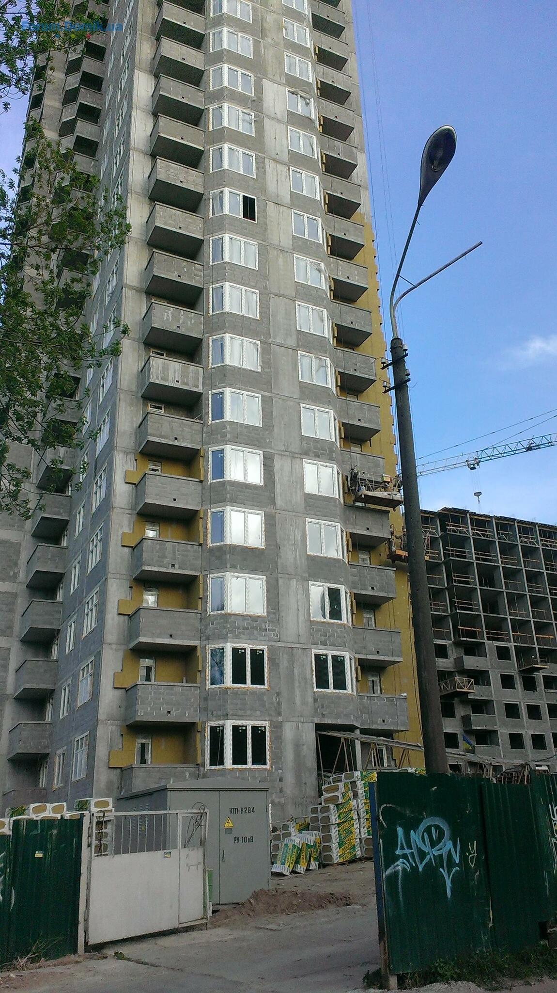

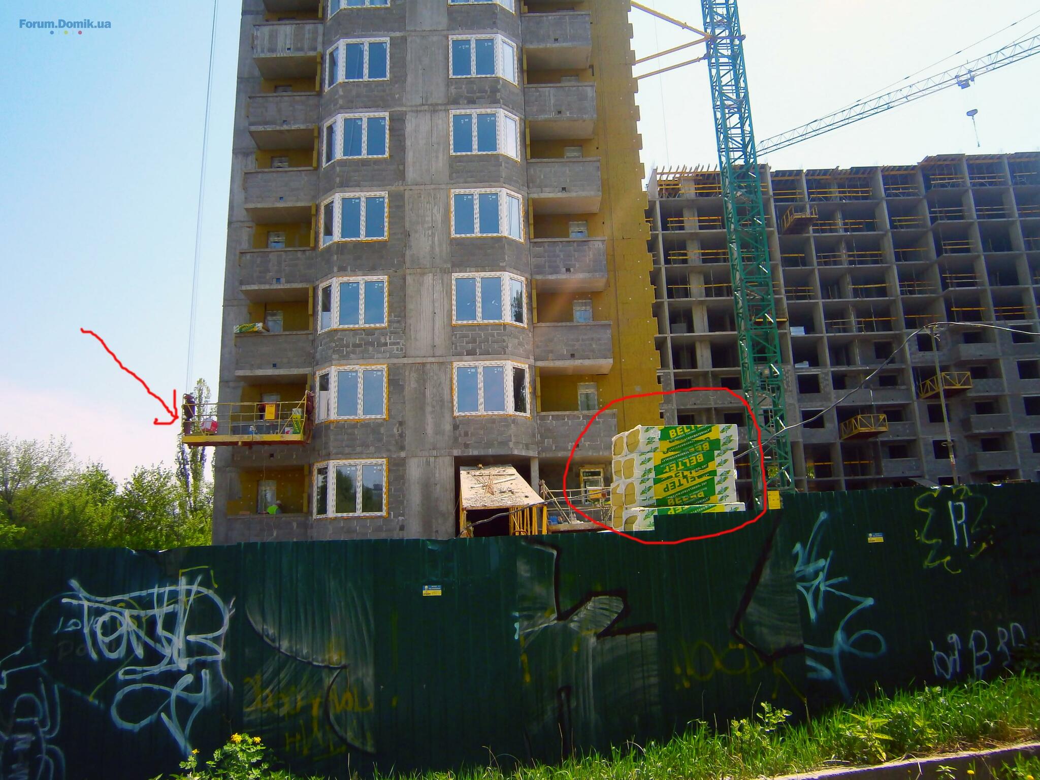

Ще трохи просунулись по утепленню фасаду 1-ї секції

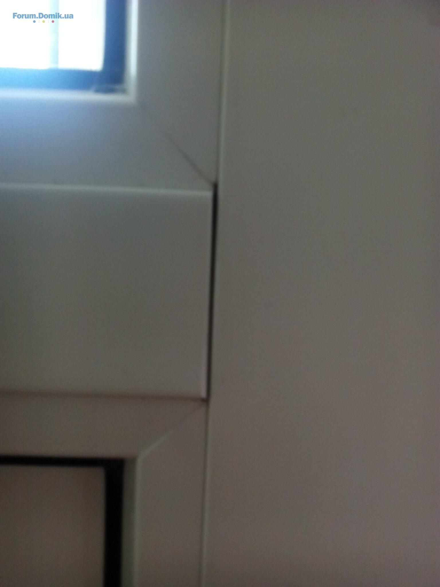

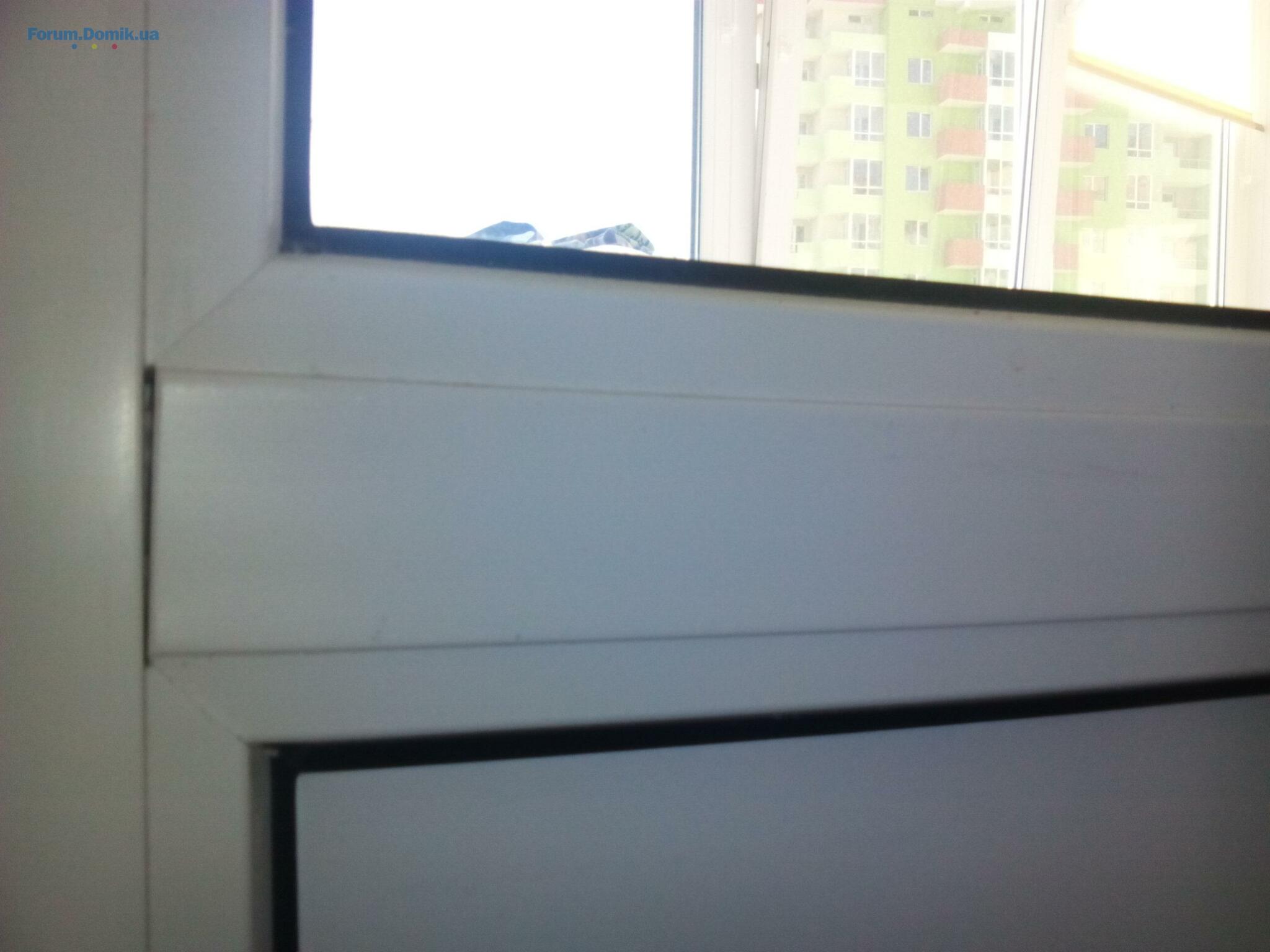

Щодо якості вікон...не зпаяний з обох боків профіль перетинки в дверях на балкон, нема жорсткості конструкції і відповідно нема щільного закривання дверей.Можливо це поодинокі випадки але факт.

Звідки фото? Де встановлені - у нас на Відрадному,2? Чи просто картинка - інформація до роздумів?Цитата "Latu":Щодо якості вікон...не зпаяний з обох боків профіль перетинки в дверях на балкон, нема жорсткості конструкції і відповідно нема щільного закривання дверей.Можливо це поодинокі випадки але факт.
Latu
164
18 августа 2016
28 апр 2017 18:34
Цитата "hmelyuk28":Звідки фото? Де встановлені - у нас на Відрадному,2? Чи просто картинка - інформація до роздумів?
В квартирі на проти ваших дверей, можу показать більше.

Цитата:Ще трохи просунулись по утепленню фасаду 1-ї секції
Спасибо за фото. Что-то я не пойму, а низ под балконами утеплять не собираются? Так и будет плита перекрытия?
Насколько я знаю такого не должно быть.

Сумнівів нема звідки фото,на фоні 1 секція.

Если возможно, уточните вопрос, не поняла.Цитата " Borisovna":hmelyuk28, а как с этим на Донца 2?
Теж не зрозуміла, тільки не ображайтесь, де?Цитата "Latu":
кв. хх6, перші дві цифри такі як і у Вас де зараз проживаєте.

Подібні огріхи є в панорамному вікні на кухні, хотіла заліпити герметиком, але після двох перезимувань - відтермінувала - не бачу суттєвих недоліків.Цитата "Latu":

Цитата "hmelyuk28":Был утеплитель, мы сняли при присоединении кухник лоджии.
Якщо добре роздивиться "косяки" є майже на всіх вікнах. На високих поверхах, від парку вітер бува дує не по детскі, і зимою через вікна добре відчувається. Тому роблю висновки на майбутьне і ілюзіями себе не тішу.
