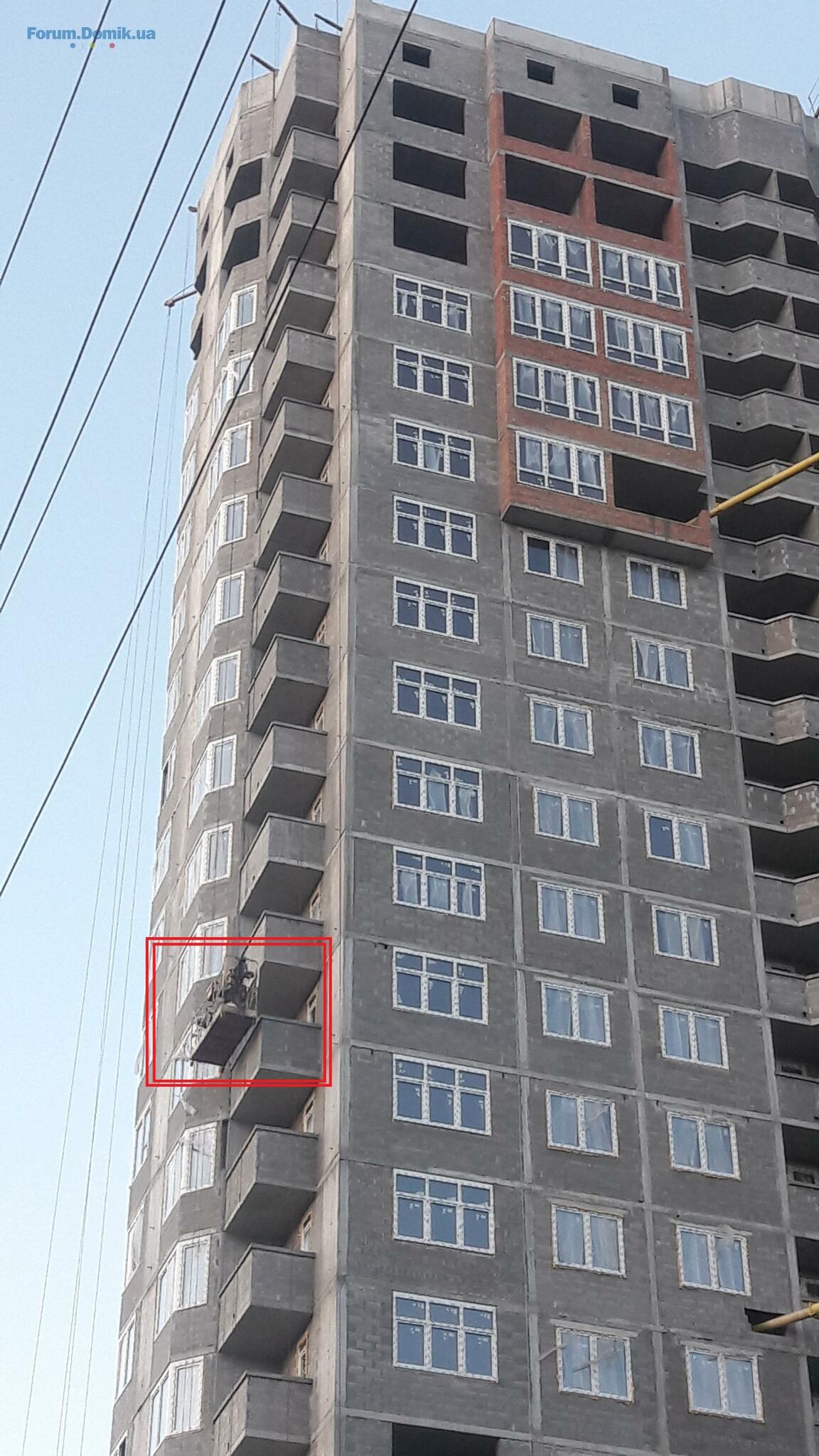

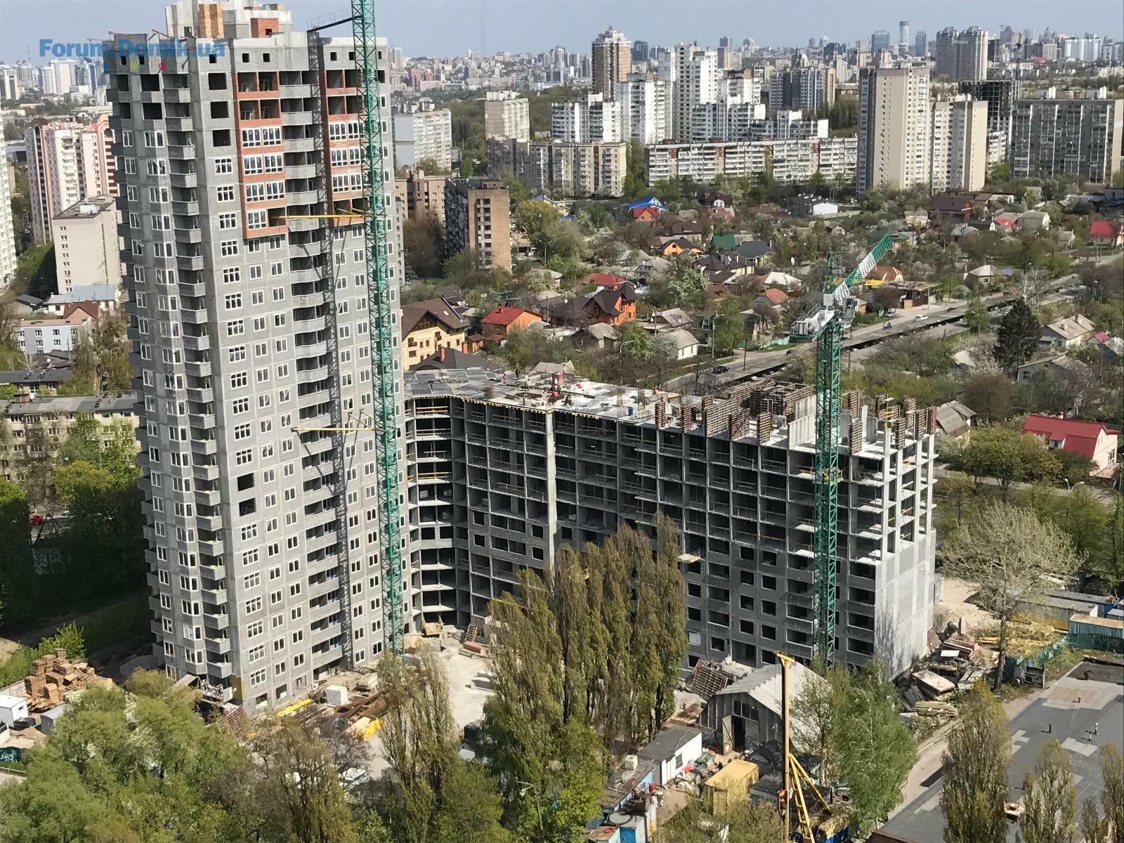

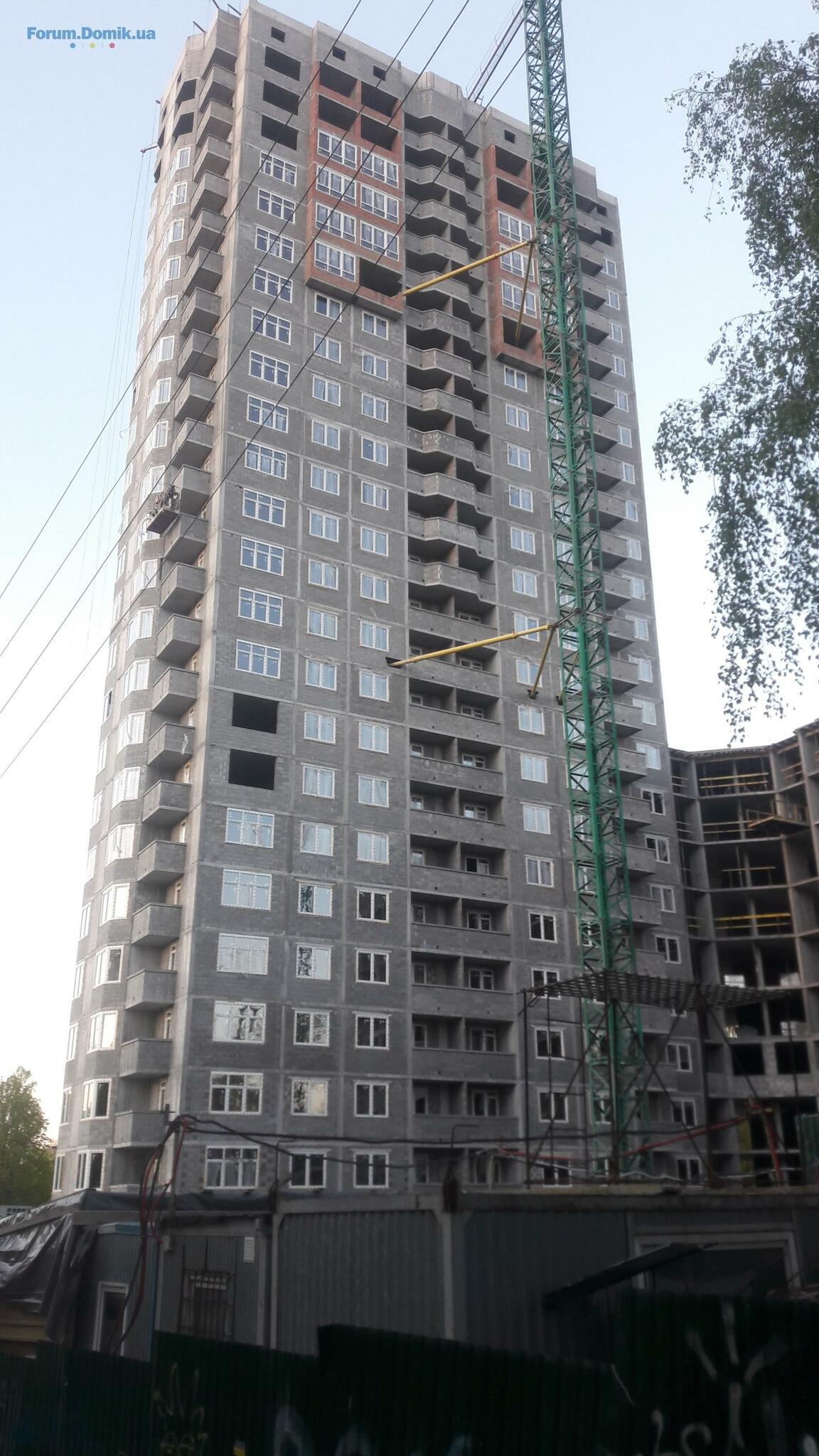

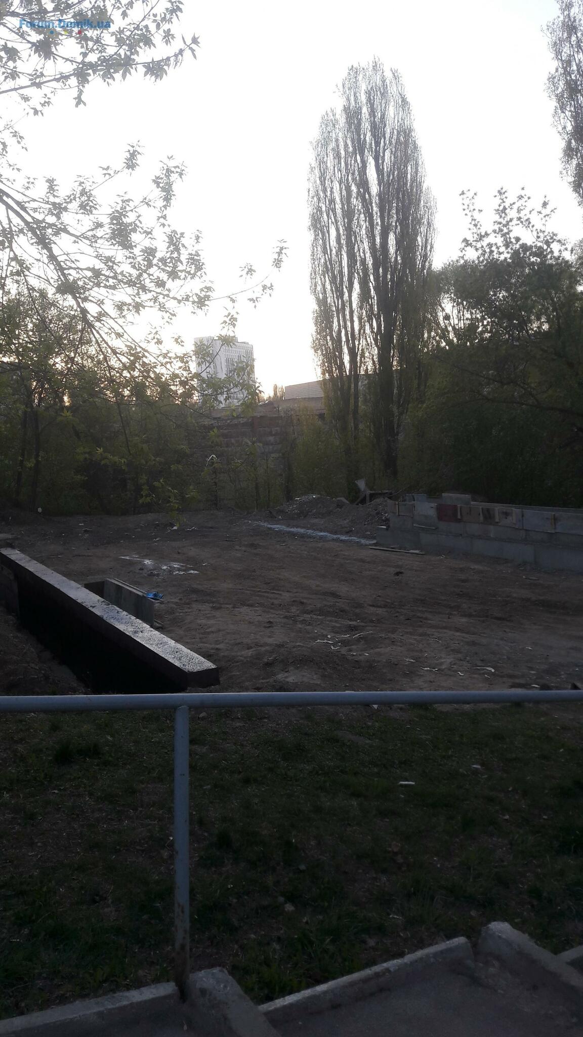

Немного свежих фотографий. Активно ставятся окна в 1й секции (23 этаж !!!), люлька с рабочими ездит по стене, лежит гора минваты, о чем уже сообщалось ранее. Что касается блоков, которые ставят через дорогу, то возможно, это будущая подстанция?

Зверніть увагу на якість мурування стін над вікнами на двох поверхах на рівні люльки. Мені одному здається, що там дірки між блоками?

Цитата "sirko":Зверніть увагу на якість мурування стін над вікнами на двох поверхах на рівні люльки. Мені одному здається, що там дірки між блоками?
Щось такеє..

Цитата "Крысобой":Щось такеє..
І здається мені так вони і залишаться дірками. Заліплять мінватою та і все

Цитата "sirko":І здається мені так вони і залишаться дірками. Заліплять мінватою та і все
Да,дырки. Если бы они были на нашей квартире, мы бы так это не оставили. Правда,есть еще дырки,где кран
крепится,может строители их сразу все заделают.

А никого не смущает способ установки окон? Нет выступа в оконном проеме куда должна "упираться" оконная рама. Отсутствует уплотнений наружных швов ПСУЛами, в таком проеме оно наверное вообще не возможно. Просто запенили и все, причем пена выступает в чрезмерных количествах и ее придется срезать, что нежелательно. Внутри кроме пены скорее всего тоже ничего не будет. Отсутствуют отливы, но их возможно установят при монтаже наружного утеплителя. Вот, для примера, пару видео о правильном монтаже окон: и
Я чувствую, что окна придется извлекать и устанавливать заново (если конечно окна будут того стоить).

Не смущает.
Я и не рассчитывала, что застройщик качественно установит хорошие энергосберегающие окна. Будем менять, где сами окна, где по возможности улучшать параметры имеющихся, но пену везде 100% заменим.
Я и не рассчитывала, что застройщик качественно установит хорошие энергосберегающие окна. Будем менять, где сами окна, где по возможности улучшать параметры имеющихся, но пену везде 100% заменим.Jamen

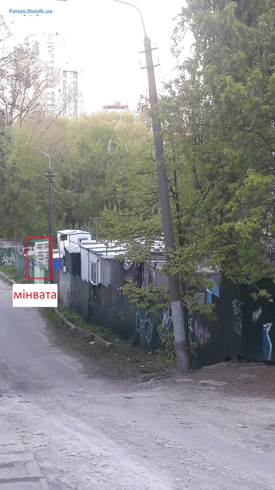

Первый пару метров минваты прибиты на первой секции...

Цитата "Jamen":Первый пару метров минваты прибиты на первой секции...
Нарешті вони розродилися з цим утепленням). Гарні новини
