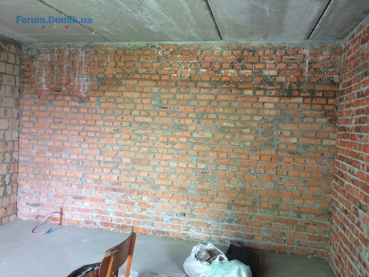

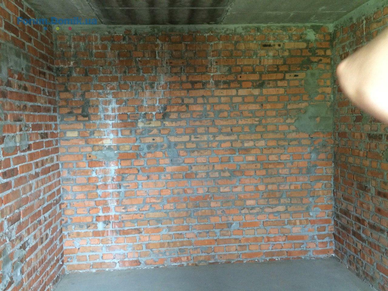

Добрый день!
Зашли на ремонт в новостройке, а на стенах соседних комнат следы от потеков.
На ощупь влага не ощутима.
Можно ли штукатурить стены или их сперва нужно высушить, если да, то могут ли они высохнуть в естественных условиях и как долго они так будут сохнуть?
Нужно ли убирать высолы?

Штукатурить -- то еще ладно: неплохо бы проверить нет ли щелей в крыше -- оно так постоянно может сыреть
