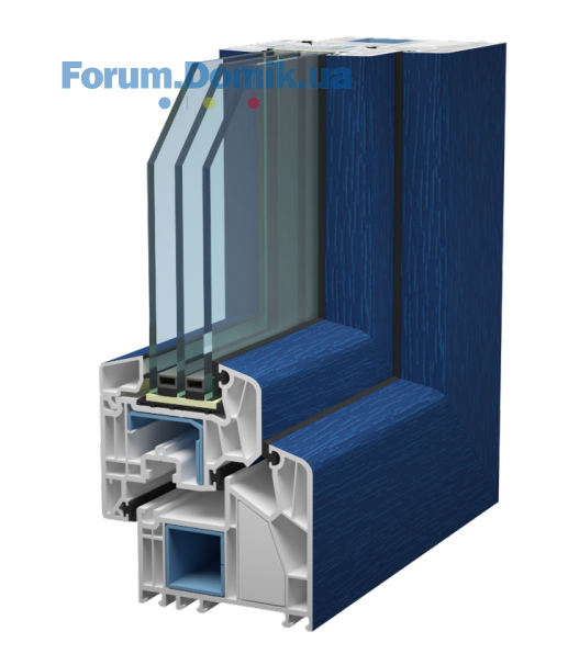

Современный оконный блок – это довольно сложная конструкция, к которой предъявляются те же требования, что и к стенам здания. Главную роль здесь играет профиль, хоть он и занимает в структуре оконного изделия лишь пятую часть (если смотреть на геометрию окна).
Еще совсем недавно «пределом мечтаний» были пятикамерные профильные системы 70-й серии с монтажной глубиной коробки 70 мм. Сегодня в лидеры по части теплосбережения вышли шестикамерные и семимикамерные системные профили 80-й и 90-й серий. Их приведенное сопротивление теплопередаче варьируется в пределах 0,9–1,25 м²·°С/Вт, при норме 0,54–0,58 м²·°С/Вт.
Зачем простому потребителю вникать в эти цифры, спросите вы. Да, мы привыкли зимой отапливать улицу. Но дело в том, что все прогрессивное человечество медленно, но верно продвигается к такому типу жилья, где затраты на отопление будут сведены к минимуму. И не только потому, что цены на энергоносители неуклонно растут (и в нашей стране тоже), но и ради сохранения природы нашей планеты. Знаете ли вы о «пассивных домах»? В них устанавливают профили с так называемой широкой коробкой, монтажная глубина которой достигает 120 мм. Применение таких профильных систем исключает риск промерзания откосов и участков стены в зоне оконного проема.

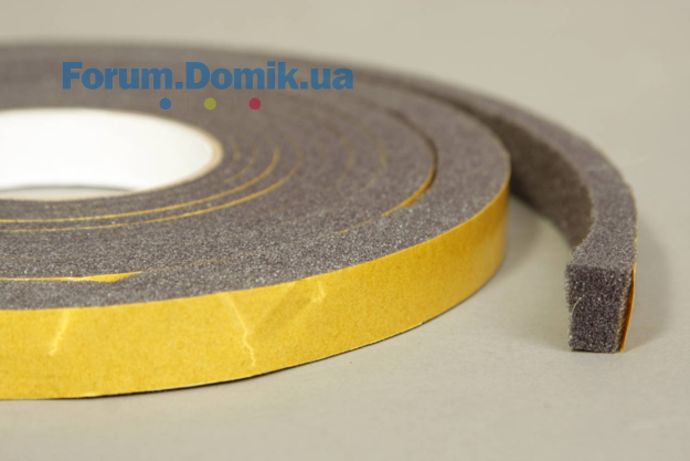

Но действительность частенько далека от идеала. Тонкое место – пресловутая лента ПСУЛ. О ней иногда просто забывают, в результате ультрафиолет неминуемо разрушает монтажную пену, она темнеет и осыпается. А иногда установщики умышленно игнорируют эту часть процесса. Почему? Автору этих строк доводилось беседовать с монтажниками. ПСУЛ не идеальна по своим эксплуатационным характеристикам, со временем под действием солнца и мороза она склонна деформироваться и отслаиваться от пены, особенно когда шов широкий. А широкий шов получается, потому что замерщик оставил размерный люфт побольше, чтобы оконный блок наверняка встал в проем, облегчая таким образом работу изготовителям и монтажникам.
Чем заменить ленту ПСУЛ, сказать трудно. Некоторые сметливые и рукастые граждане сами заделывают оконные швы снаружи густо разведенным плиточным клеем. Получается не очень красиво, зато надежно. Плиточный клей схватывается намертво, откосы не промокают и не промерзают.
