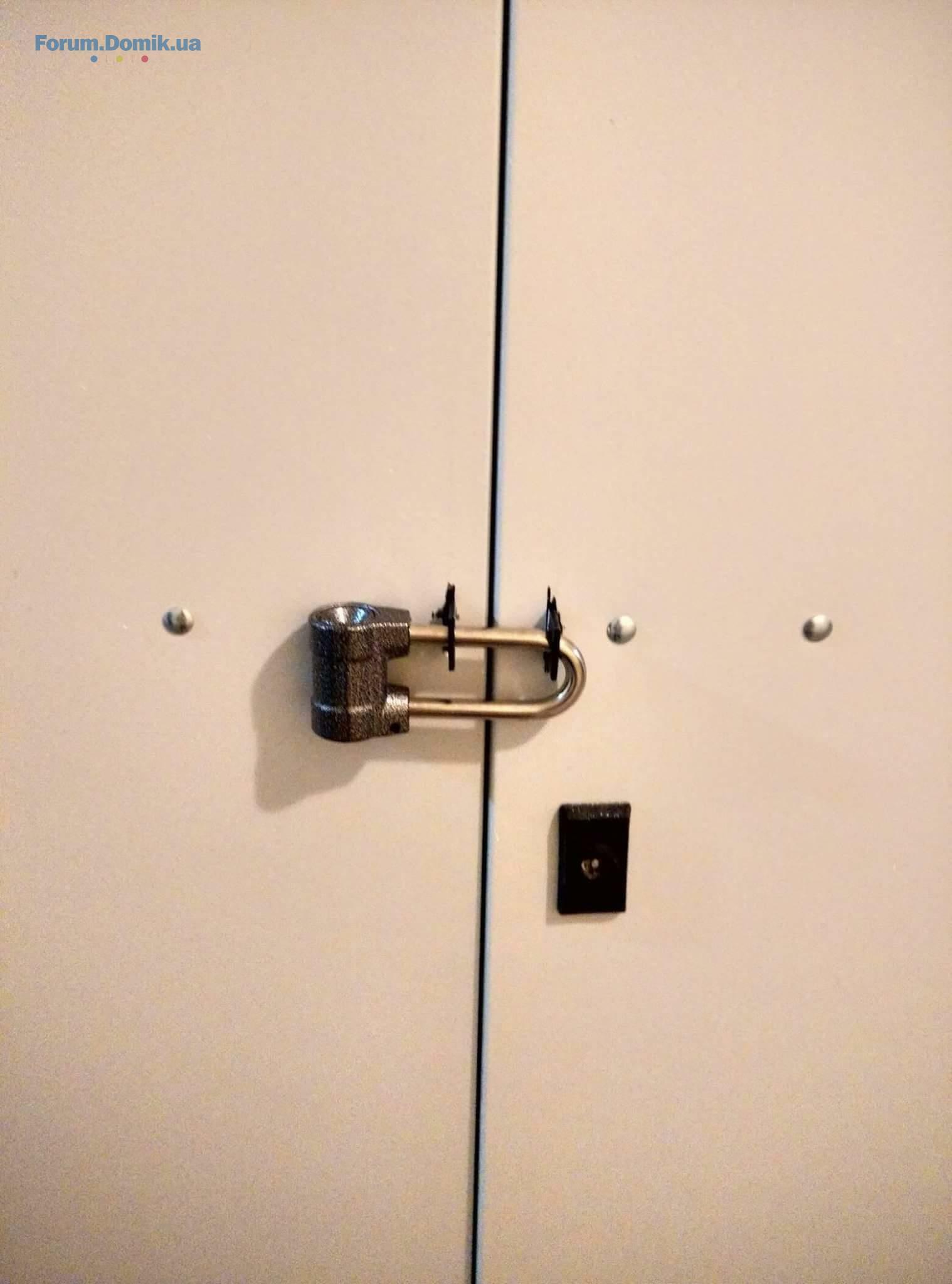

Цитата "Valiko_":Замок нужен, сегодня была тема в фейсбуке что украли тепловой счётчик, в каком доме не помню
Ужас, а мы только собирались ставить счетчик..
Ну замок был бы только плюсом. А как ЖЕК на это смотрит? Я так понимаю можно поставить замок и раздать ключи соседям и ЖЕКу?
Valiko_
V
22
08 марта 2015
17 окт 2015 18:56
Ребята уже врезали замок, я думаю что можно и соседям раздать и консьержке оставить. Цена вопроса с навесным замком, ушками, планками применено 250 грн

Цитата "Valiko_":Ребята уже врезали замок, я думаю что можно и соседям раздать и консьержке оставить. Цена вопроса с навесным замком, ушками, планками применено 250 грн

Если замки не помогают - то фильтра и редуктор получаеться тоже приводить в нетоварный вид нужно. Я уже молчу о системах антипотопа
Вижу единственный выход в установке видеонаблюдения в коридоре (дополнительно к замкам).
