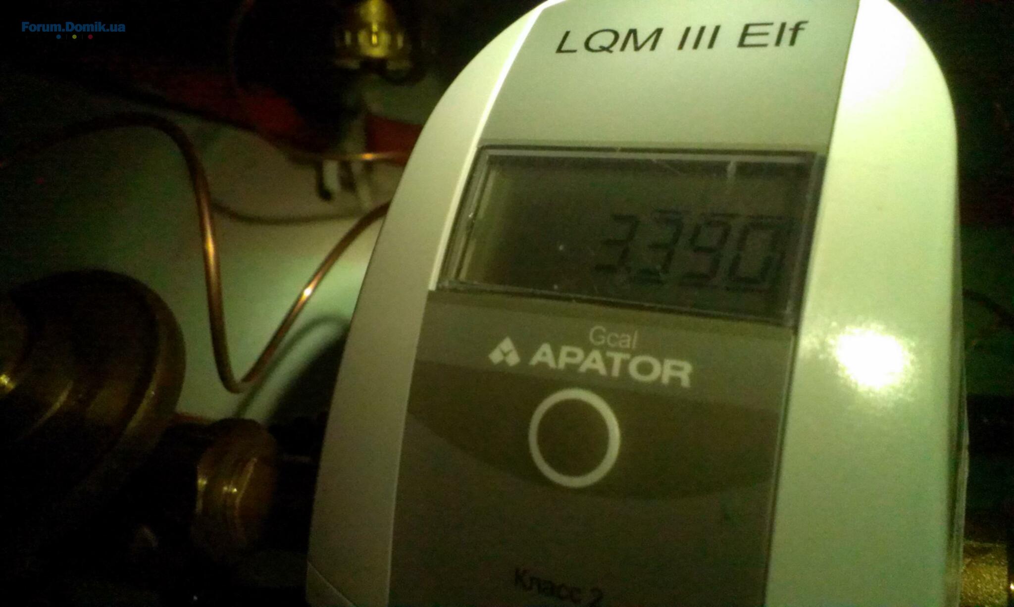

Цитата "nataliia-z":
Я с вами согласна. Вообще-то под цифрами на латинице написано GJ - это ГДж (гигаджоули). И этот параметр указан в перечне параметров счетчика.
тогда 5.407 ГДж = 1.29247291488 Гкал. = 1.29Гкал.
Где указано GJ?
DonKHTW
D

Вот тут - если написано GJ - значит ГигаДжоули, если что то другое - значит либо кВт либо Гкал

Цитата "DonKHTW":Вот тут - если написано GJ - значит ГигаДжоули, если что то другое - значит либо кВт либо Гкал
а если ничего не указано? на предыдущей страницы Зеленый домик выложил фото счетчика. Едениц измерений нет там!
Звонила в компанию по поверке счетчиков Аратor .Ответ - показания в ГДж и это число надо умножить на 0,2388 = это наши Гкал. Так что привет УЖК
как они это определили? Та компания которая указана в паспорте дала ответ , что Гкал и точка. Хотя я сомневаюсь.
Сколько у вас за месяц отопление накрутило, согласно показаниям из платежки? (если пользуетесь теплом)
я выше приводил пример счетов по панельному дому - хотелось бы узнать, может ЛА таки пересчитывает что то? А если нет - то в 5 раз всех УЖК нагрело на отоплении
У меня на счетчике под числом высвечивается GJ. Эта единица измерения устанавливается в процессе программирования и не может быть изменена. А индикация единицы измерения и нужна для корректного снятия показаний. Выскажите вашу версию и обоснуйте, чего на меня наседать.
нет индикации. Может у Вас описано меню иной вариации счетчика?

Цитата "Зеленый домик":
Именно в своих словах и могла ошибиться. Значит счетчик НЕ показывает в ГКал, а платим мы за Гкал.
В моем старом доме (без утеплений МЗК) и с постоянной естественной вентиляцией всех МЗК (т.е. большими теплопотерями) за квартиру в 64,6 м2 мне выставлено 0,65816 ГКал за прошлый месяц, учитывая все потери МЗК.
0,65816, Карл! В старом доме!
У меня тоже старая двушка 52 м.кв. Батареи горячие - руку нельзя удержать, за декабрь - 0.65 Гкал. Дверь на общий балкон фанерная и не закрывается.
При всем уважении, но скорее всего вы показываете не тот экран. Среди кучи показаний - счетчик может показывать значения без едениц измерения (например некий показатель объем воды без потока - как раз в таком виде)
Муж сегодня снимал показания, смотрел и диктовал все что видел на табло. А еще ему выдали паспорт на счетчик и что-то похожее на акт пломбировки, там тоже фигурирует это GJ. Вечером посмотрю и завтра выложу на форум.
При всем уважении у меня есть даже видео всех экранов, показываемях в первом цикле. такой индикации (Гдж) у меня нет.
А вот когда показывает м3 воды - там и краник нарисован и m3
Попрошу фотку выставить, с лицевой стороны и боковой если можно.

Цитата "DonKHTW":
Наталья - сколько вам УЖК "накрутило" за декабрь согласно платежке (чего то в их еденицах)?
2,794 Гкал , но к оплате сумма 2436,99 грн., а это уже 3,7Гкал.
+1.
В апатор метрокс сказали не может быть , что высвечиваются ГДж, попросили фото.
