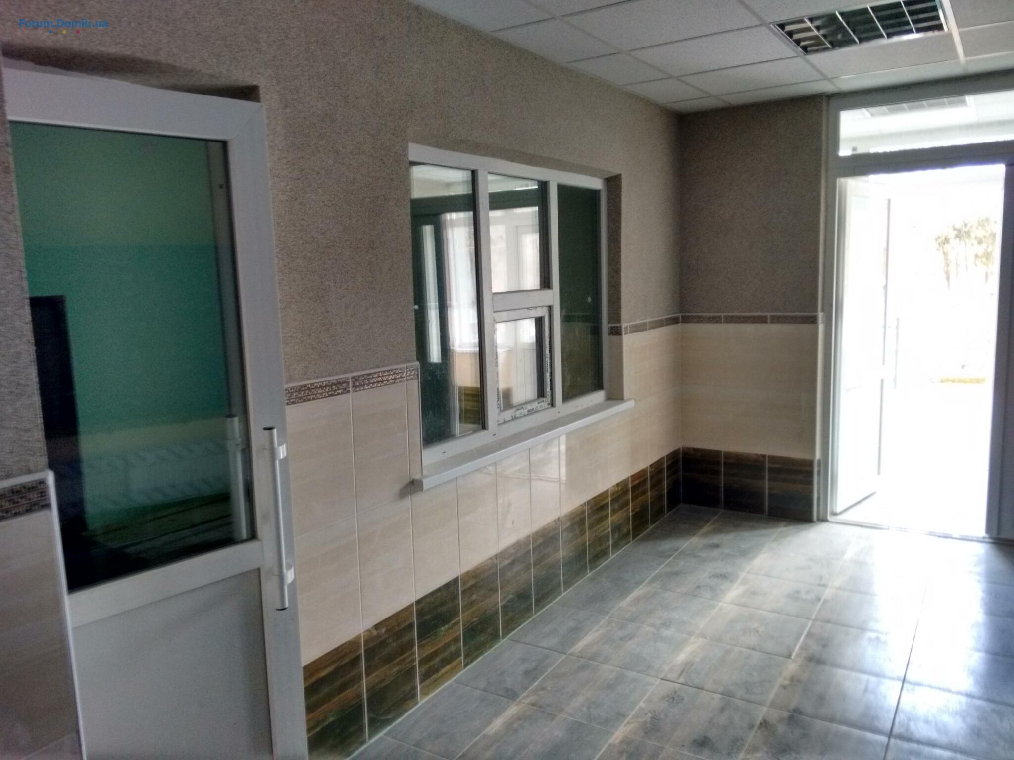

сьогодні був на будові у першому будинку і зробив декілька фото.

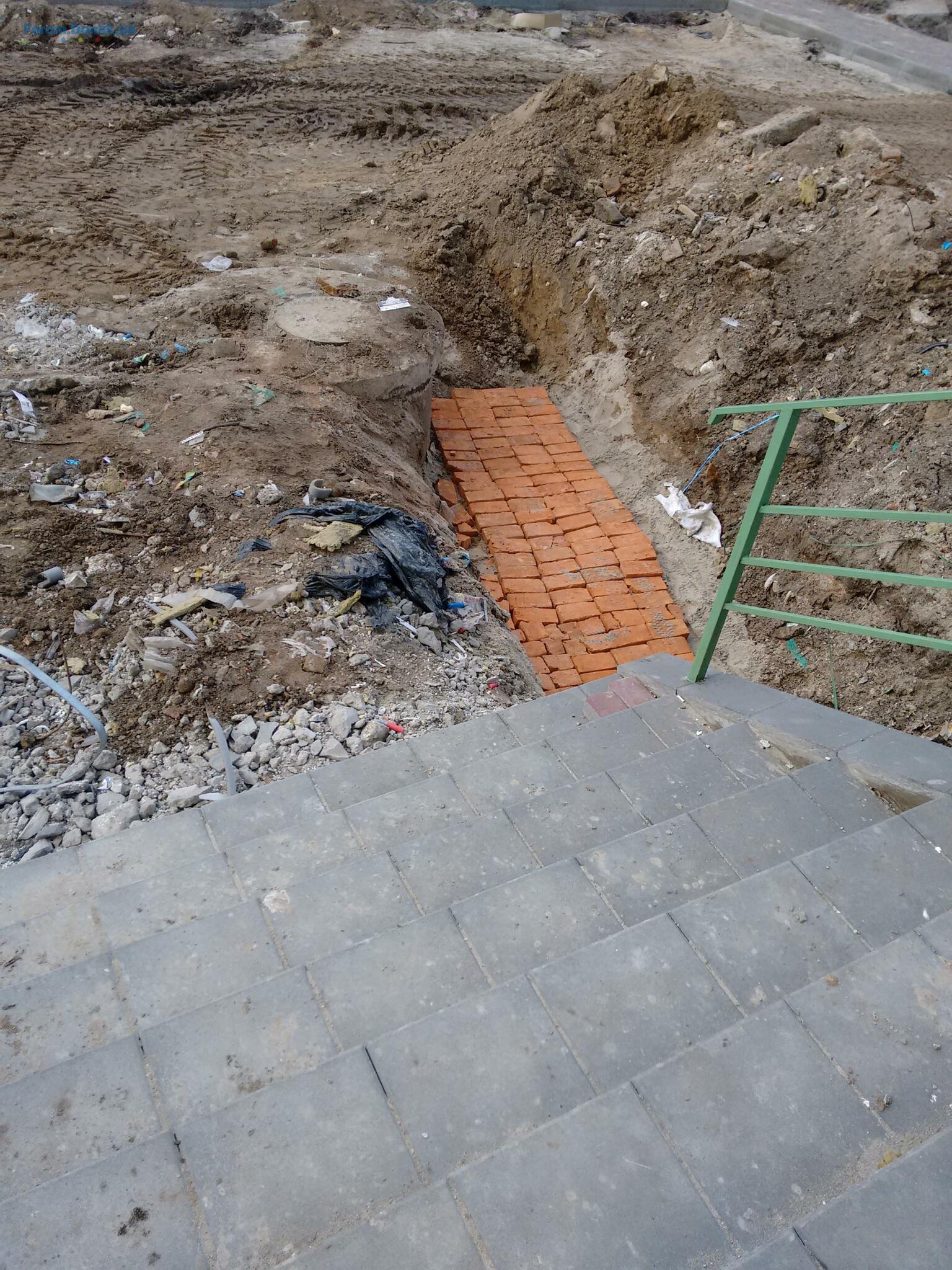

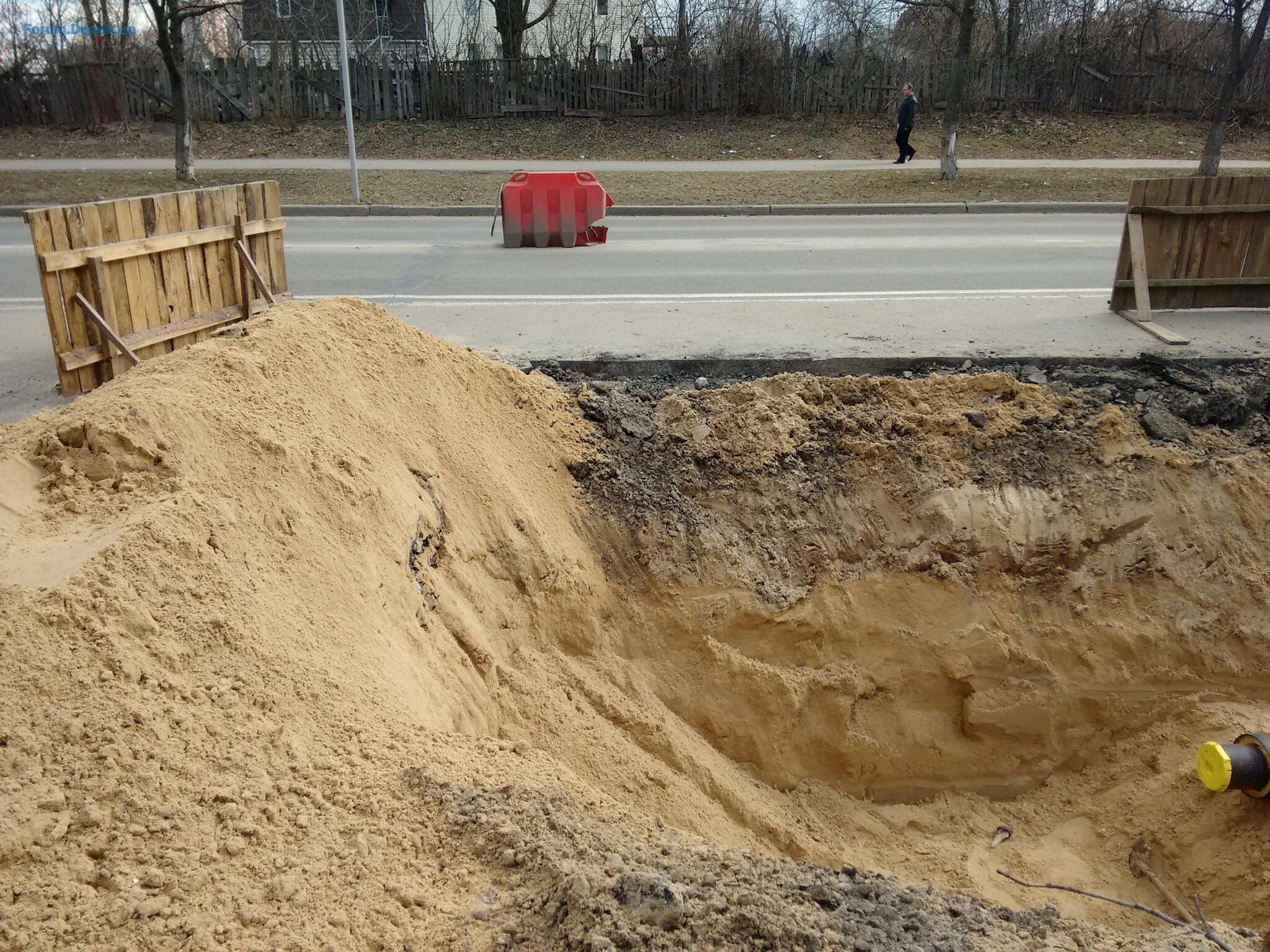

Біля під’їзду та по території між 1 та 2 буд. заривали траншею із підведеним силовим кабелем, а котушки кабелю якраз забирав погрущик. Тобто кабеля підведені, але мабуть не підключені у мережу.
Піднімався по сходах, де на 99% поставлена плитка і відштукатурено сходову клітку під покарску. Є ще маленькі упущення, але їх будуть усувати мабуть перед самою покраскою.

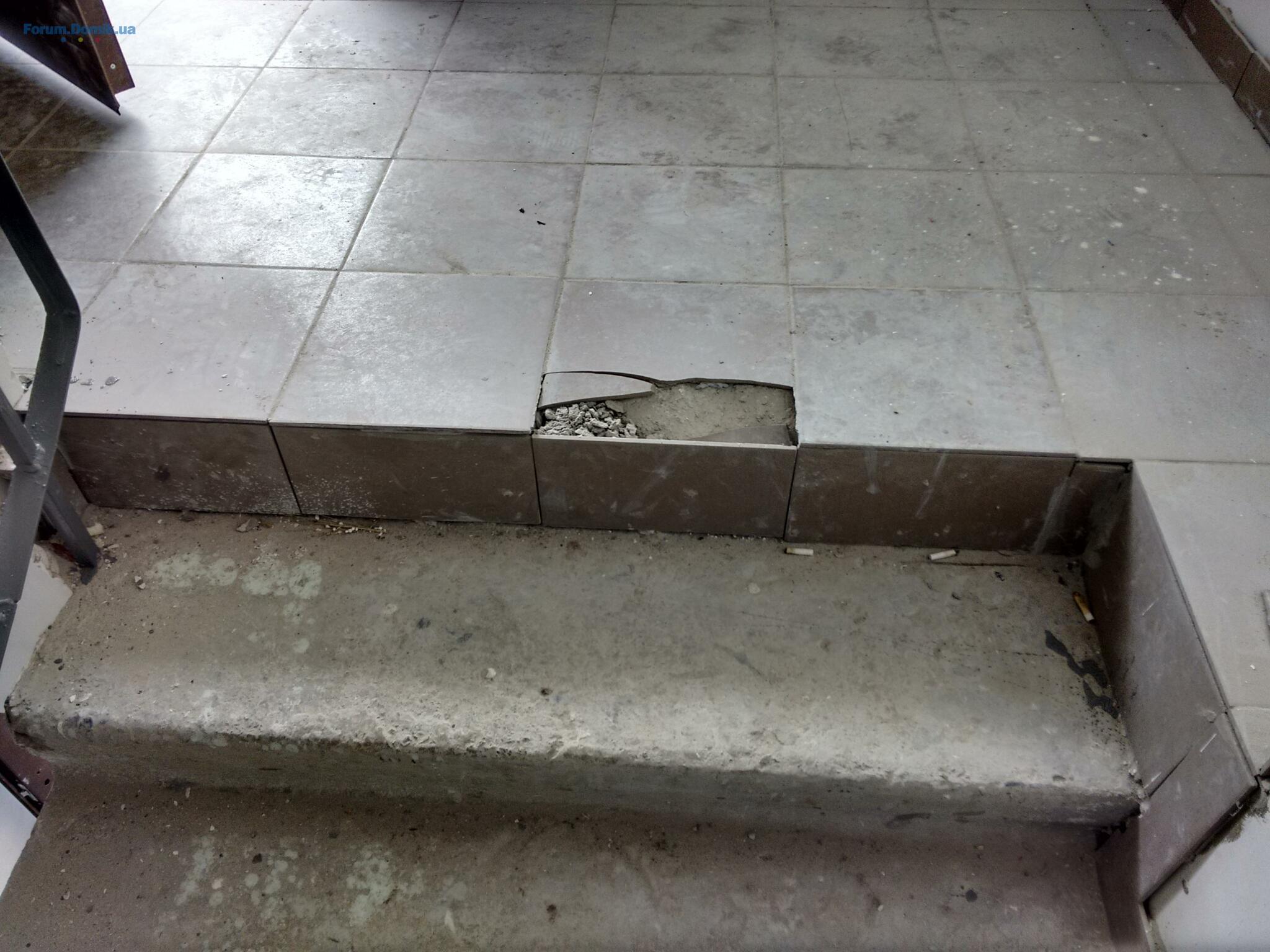

На 13 поверсі на сходовій клітці уже є тріснута плитка, яка халявно покладена - цемент є посередині, а краї плитки тупо пусті і будуть далі трощитися під вагою.

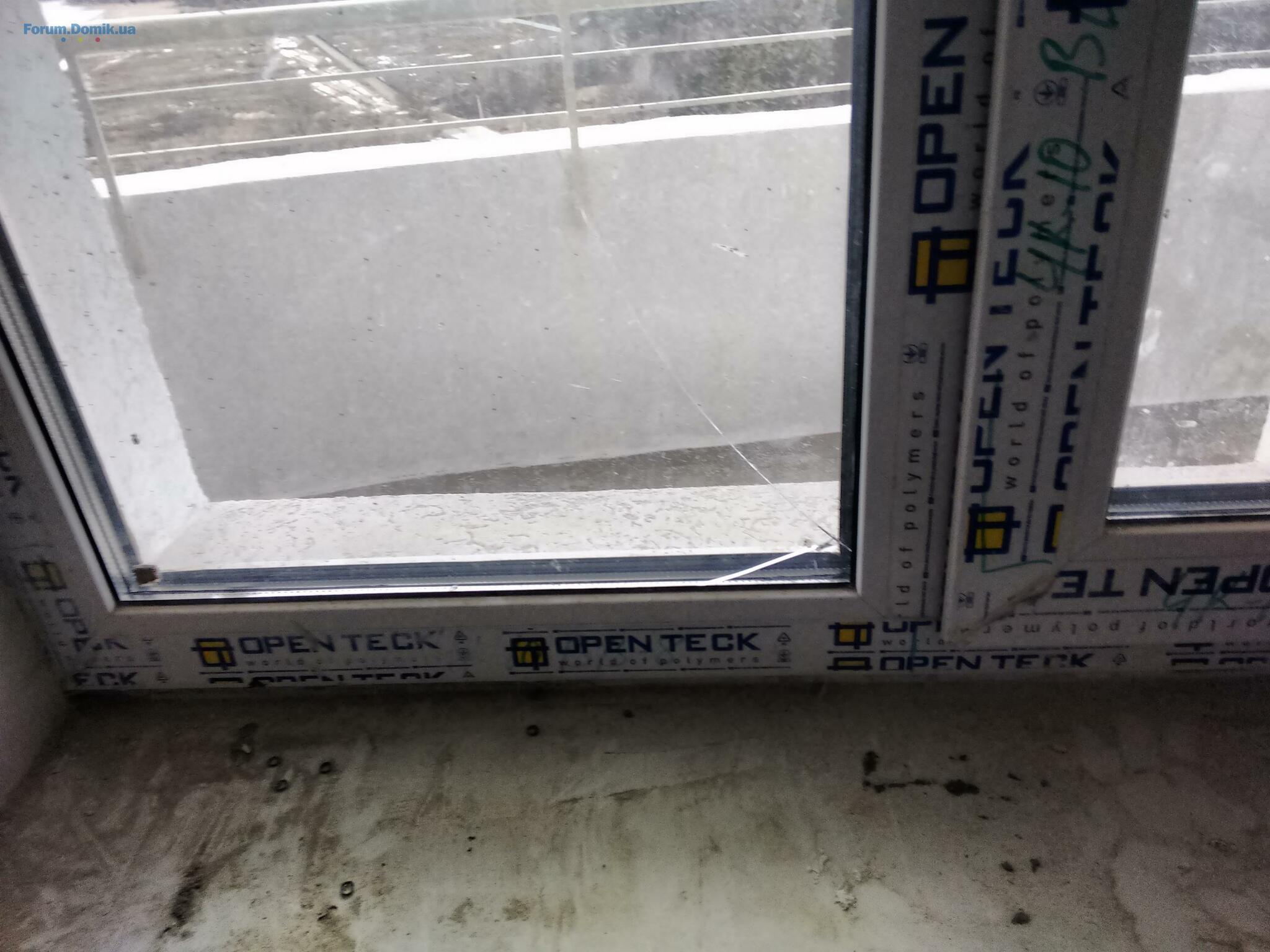

На 17 поверсі є тріснуте вікно на сходовій і треба вимагати заміни.

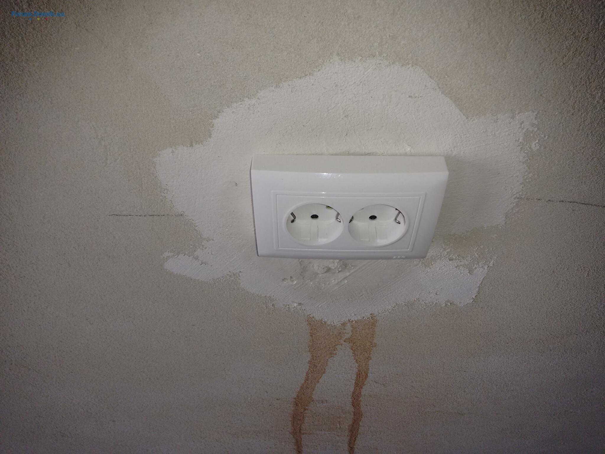

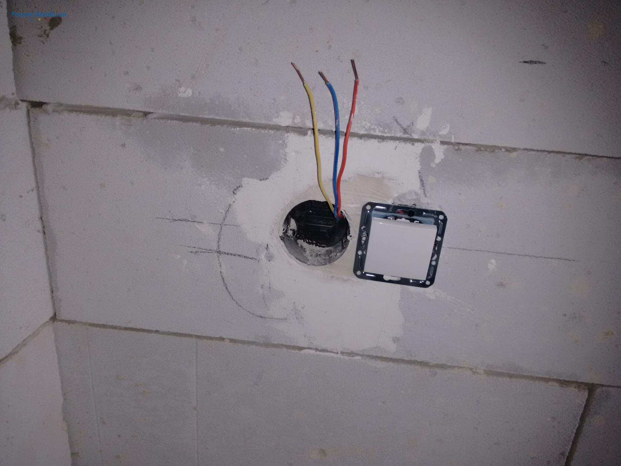

У квартирі є розетки і навіть включателі, але не комплектні, є батареї, підвіконники та відливи.

Тоже был сегодня на стройке. Ковыряются с силовым кабелем, в трансформаторной, на территории лежат большие синее вентили для воды, в 3м доме между 7 и 8 этажами отвалился большой кусок штукатурки. На теплотрассе работы не велись.

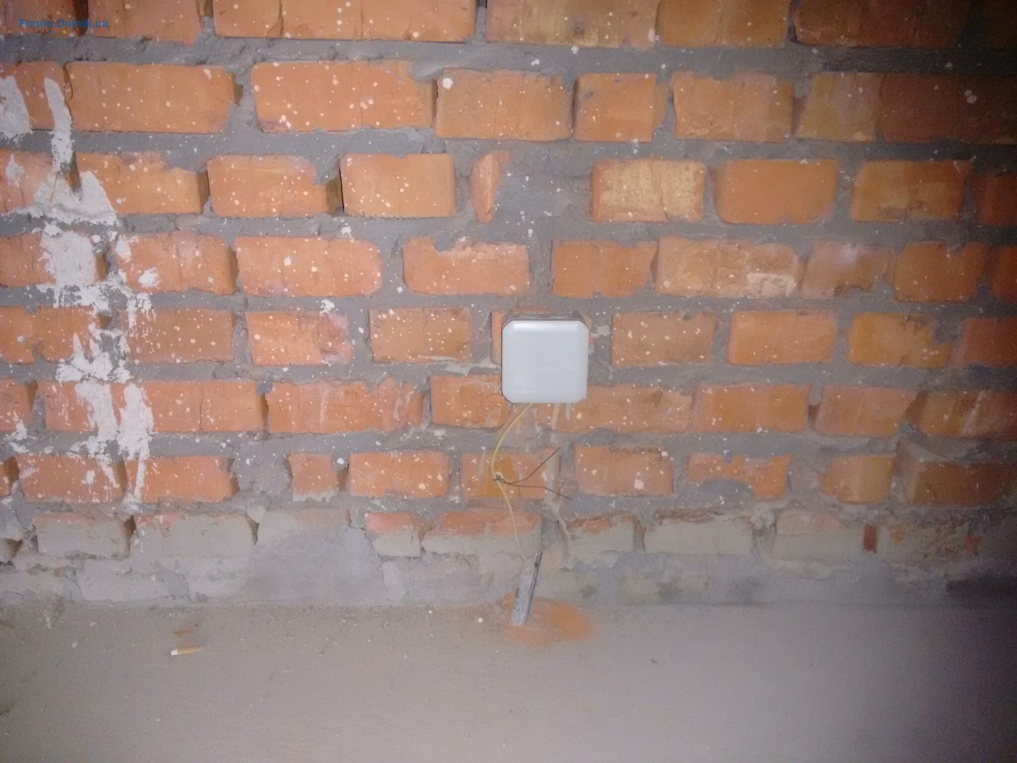

"Не понятная коробка в ванной"-как мы поняли это заземление для стиралки, только в нашей квартире оно установлено между местом для ванны и раковиной, а не на месте где по плану квартиры должна быть стиралка.

Цитата "Tatiana2606":"Не понятная коробка в ванной"-как мы поняли это заземление для стиралки, только в нашей квартире оно установлено между местом для ванны и раковиной, а не на месте где по плану квартиры должна быть стиралка.
Это заземление для душевой кабины, на случай если вы решите ее ставить. Заземление для стиральной машины и вообще для любых электроприборов предусмотрено в самих розетках (металлические усики в верхней и нижней части розеток, если они установлены, или желто-зеленая жила если розеток нет)

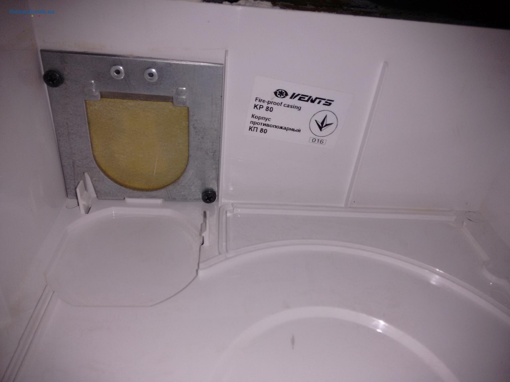

Спасибо! А не знаете на кухне железнаю труба с клапаном, возле вентилятора- она воздухо- втягивающая или воздухо- поставлявшая?

Цитата "Tatiana2606":на кухне железнаю труба с клапаном, возле вентилятора
это ввод для кухонной вытяжки
Цитата "Tatiana2606":воздухо- втягивающая или воздухо- поставлявшая?
все вентканалы вытяжные, приток естественный (т.е. через окна-двери)

Мы проверяли эту трубу прислоняя к ней лист бумаги, чтобы проверить работает ли вентиляция. Так вот лист не втягивался в трубу а наоборот отклонился, прислонив руку четко чуствовалось как от туда выходит ( выдувается) воздух. Вот и возник вопрос что с ней делать и как ее применять. Спасибо.

Когда Вы это проверяли, где было теплее - на улице или в квартире?

Проверяли 2 недели назад, теплее было в квартире.

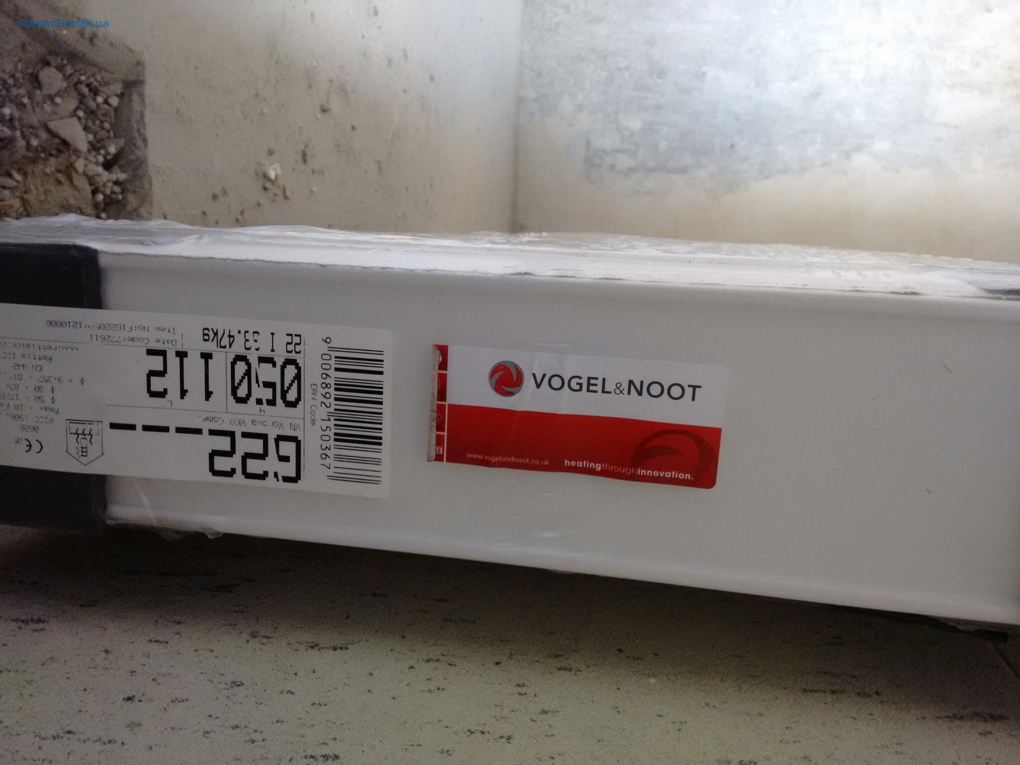

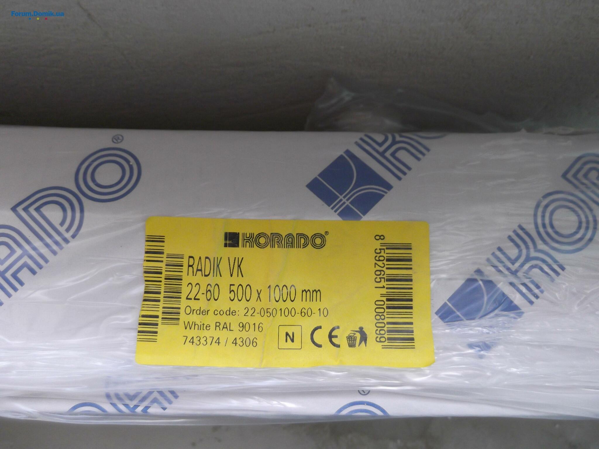

Батареи получаются разных производителей в 3 доме стальные чешской компании KORADO еще как выше писали VOGEL&NOOT- стальные венгерской фирмы и все они стальные ! С нашей водой «подготовленной» на пару лет не более, нам нужны биметалл или алюминий, а не это стальное сделанное в Китае тем более еще и без терморегуляторов все придется самим ставить как батареи нормальные – биметалл, вентили так и терморегуляторы и еще работа (снять и установить). Почему сразу не установить КГС нормальные батареи с терморегуляторами ? Тепло нынче дорого !

Терморегуляторы, как и оконную фурнитуру, будут ставить непосредственно перед сдачей квартиры инвестору.
