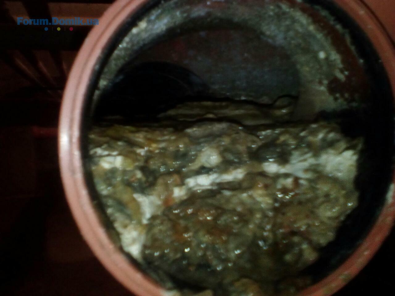

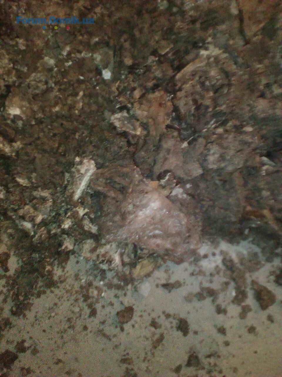

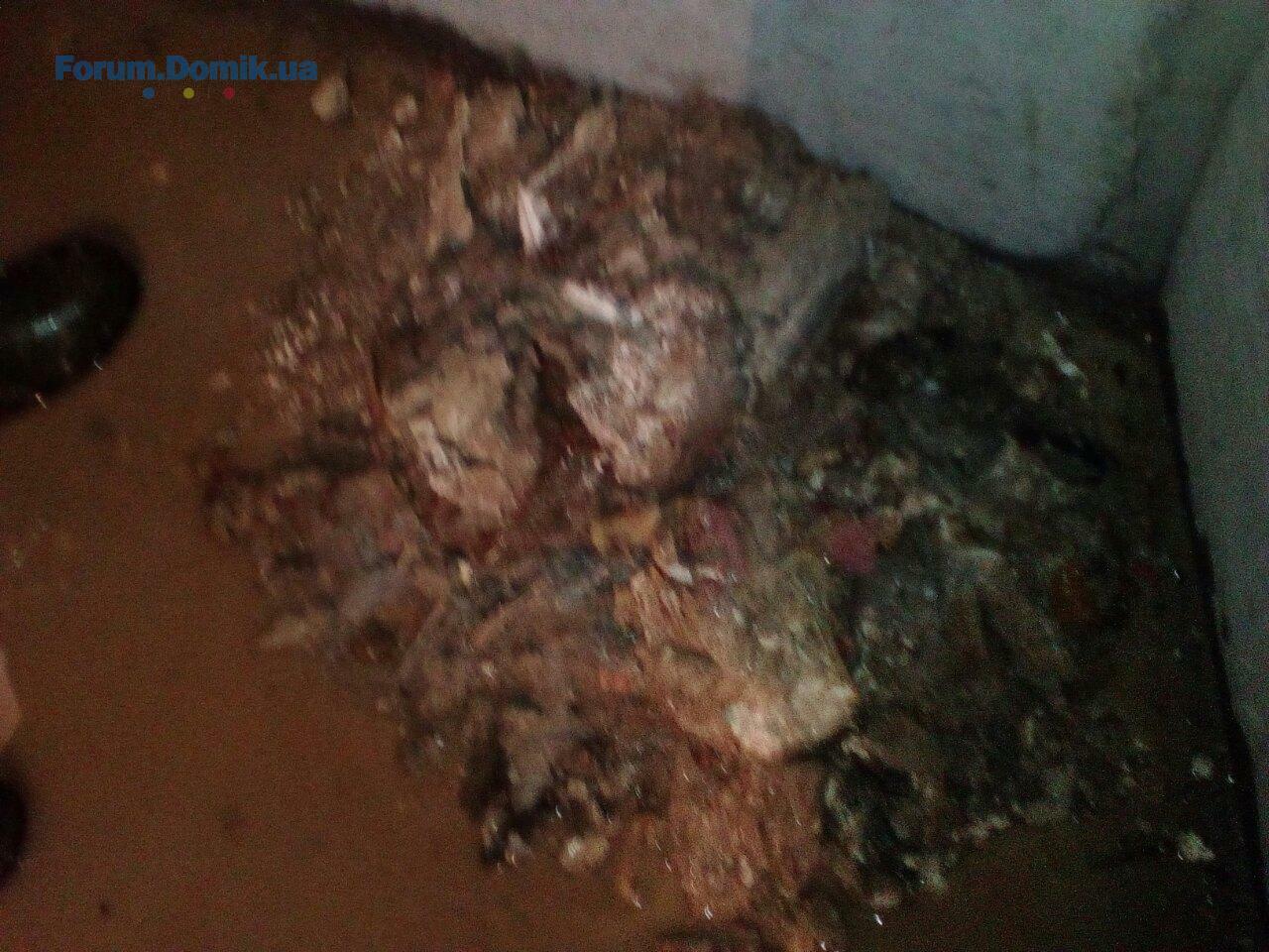

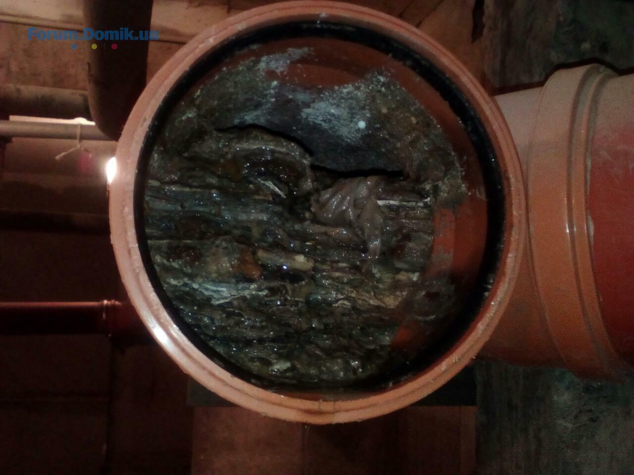

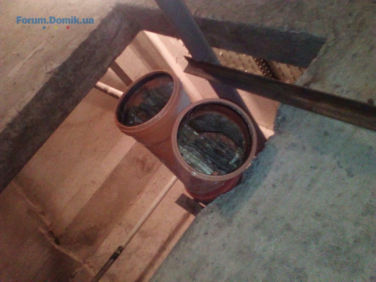

Доброго времени суток, уважаемые собственники квартир!
21 ноября произошло очередное (третье) засорение труб системы водоотведения штукатурными смесями. В первый раз прочистка заняла пол дня, во второй - один день, в этот раз нам пришлось отключить водоснабжение на два с половиной дня. Судя по тенденции, в следующий раз очистка займет неделю. Для того, чтобы очистить трубы, сантехникам пришлось полностью разобрать трубопроводную систему канализации, и в разобранном состоянии чистить ее. некоторые участки труб и фитингов пришлось заменить, так как они полностью были зацементированы. Кроме штукатурных смесей были перчатки, полиэтиленовые кульки, куски поролона и... несколько кусков сала! Эти люди вообще в своем уме?!!
Убедительная просьба ко всем жильцам, которые делают ремонт! Контролируйте работу своих ремонтных бригад. Для того, чтобы не сливать штукатурные смеси в канализацию, пусть отстаивают остатки смесей в ведрах, воду сливают в канализацию, а осадок штукатурных смесей высыпают в мешки для строительного мусора. Это очень просто, и не засоряется система.
На форуме пишут, что мы скрываем списки виновных. Если бы мы знали кто конкретно это делает, то мы бы с радостью сами приняли меры и передали информацию Вам. Вчера я отправил представителям инициативной группы список квартир, в которых проводят ремонтные работы, и со своей стороны мы тоже будет стараться донести до сведения этих жильцов информацию. Хотя, по большому счету, все взрослые люди, и все знают что это делать нельзя. И штукатруные смеси выливают со всех стояков.
К сообщению приложу фото. Слабонервным не смотреть.
P.S. Диаметр трубы системы водоотведения в подвале 250мм. Нужно очень постараться, чтобы забить трубы такого диаметра.
