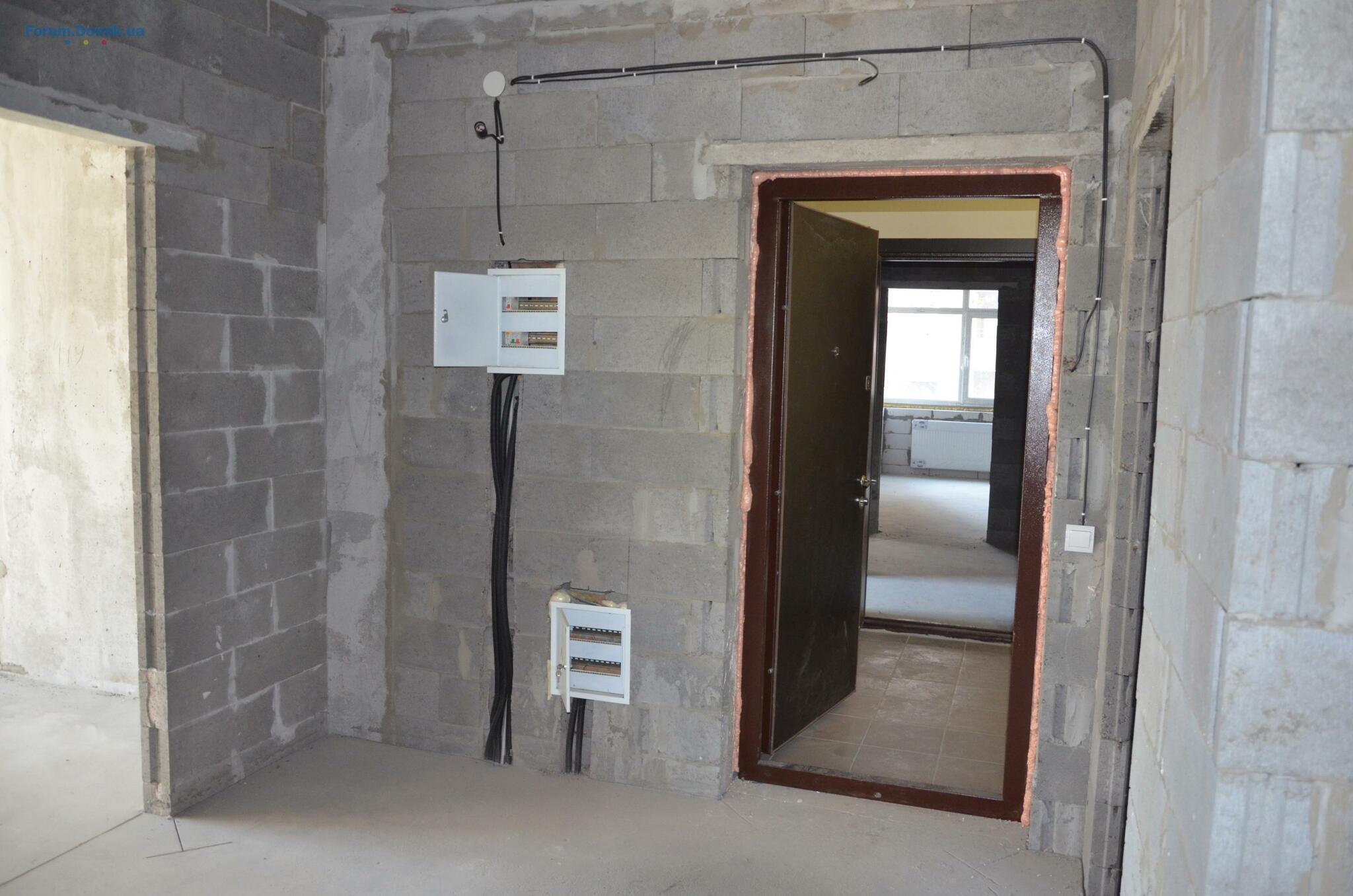

Подскажите, пожалуйста, а то у меня паника
, если я правильно поняла по фото -то это прихожая, а что это за щитки? Их можно закрыть шкафом например, или они должны быть всегда в открытом доступе? В моей планировке прихожка 10кв\м и вся бесполезная, так как со всех сторон двери, планировали шкаф-купе ставить на один единственный глухой угол у дверей входных, а тут такое...
, если я правильно поняла по фото -то это прихожая, а что это за щитки? Их можно закрыть шкафом например, или они должны быть всегда в открытом доступе? В моей планировке прихожка 10кв\м и вся бесполезная, так как со всех сторон двери, планировали шкаф-купе ставить на один единственный глухой угол у дверей входных, а тут такое...KLG

Подскажите, пожалуйста, а то у меня паника, если я правильно поняла по фото -то это прихожая, а что это за щитки? Их можно закрыть шкафом например, или они должны быть всегда в открытом доступе? В моей планировке прихожка 10кв\м и вся бесполезная, так как со всех сторон двери, планировали шкаф-купе ставить на один единственный глухой угол у дверей входных, а тут такое...
Счетчиков здесь не будет, если Вы об этом, они снаружи, в коридоре. Верхний же ящик - точно с автоматами, так что заставить шкафом получится вряд ли, разве что перенести. В моей планировке например он находится не при входе.
