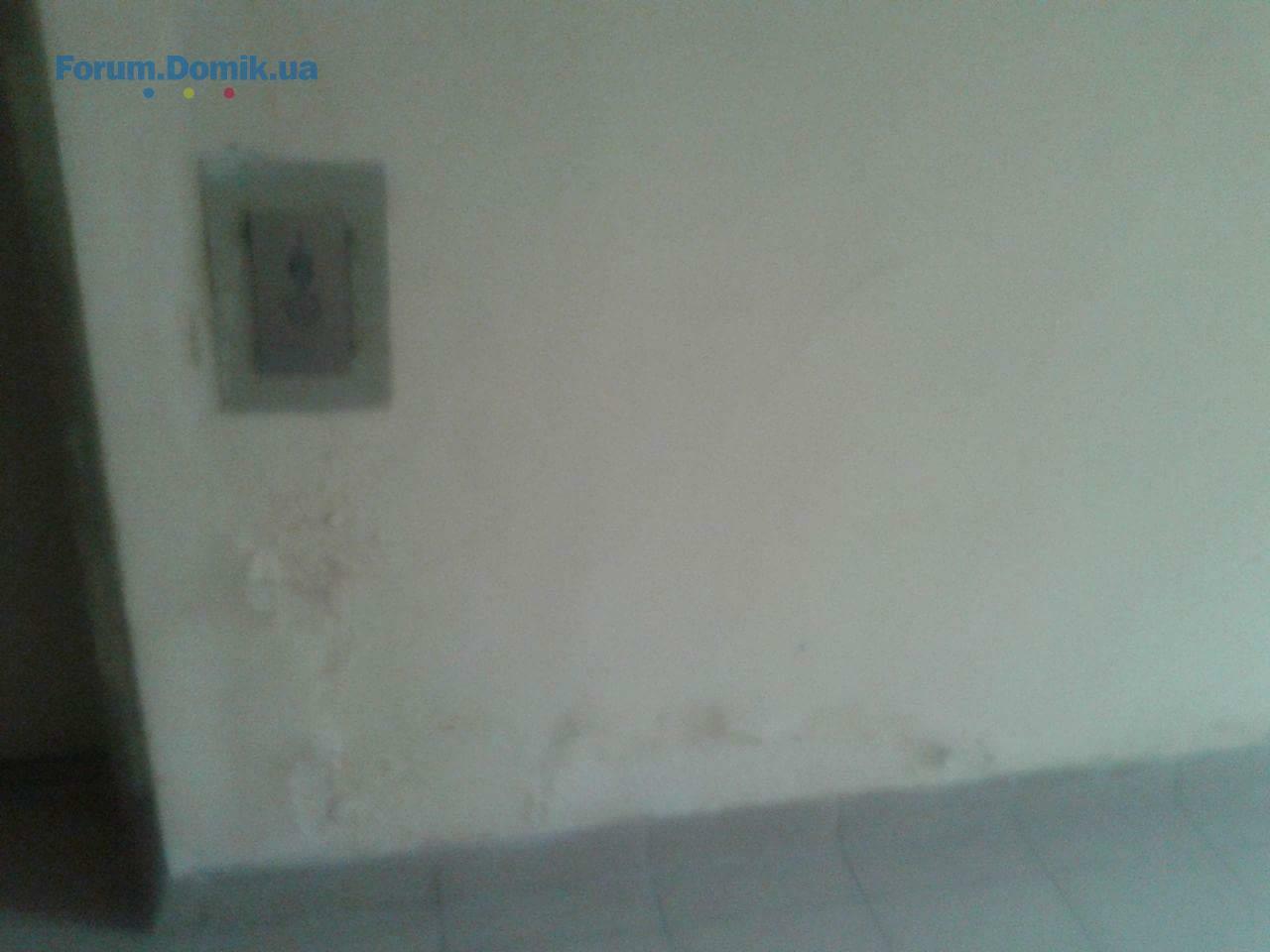

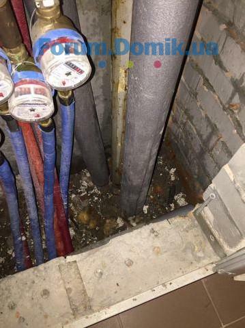

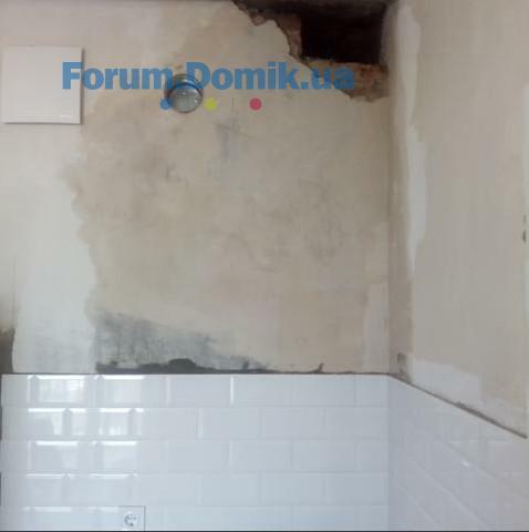

Люди, я не тролль и не антирекламщик, живу в Видпочинке, в 15 доме.
Сюда пришла с риелт.уа, кому интересно, может проверить, ник LeraLera.
Все серьезно, поинтересуйтесь. Когда есть горячая вода в общих коридорах текут ручейки, мокрые стены и запах мела. Мы неоднократно обращались и в Столицу, и в Управдом с заявлениями по установлению причин аварий, проведения экспертизы труб.
Была даже комиссия от застройщика, но Столица пока бездействует... Вот сейчас пытаемся это как-то вынести на публику, может побоятся репутационных потерь.

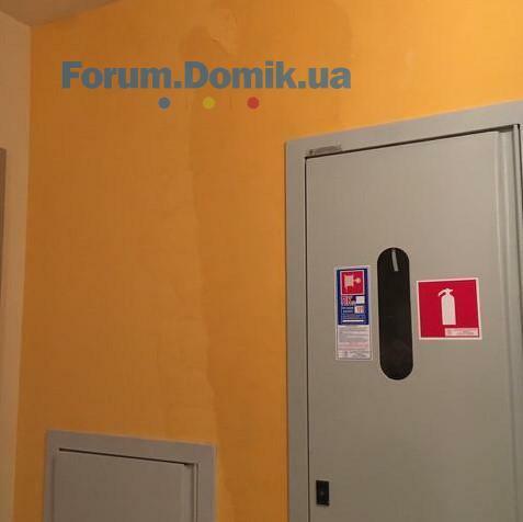

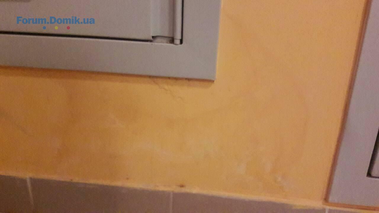

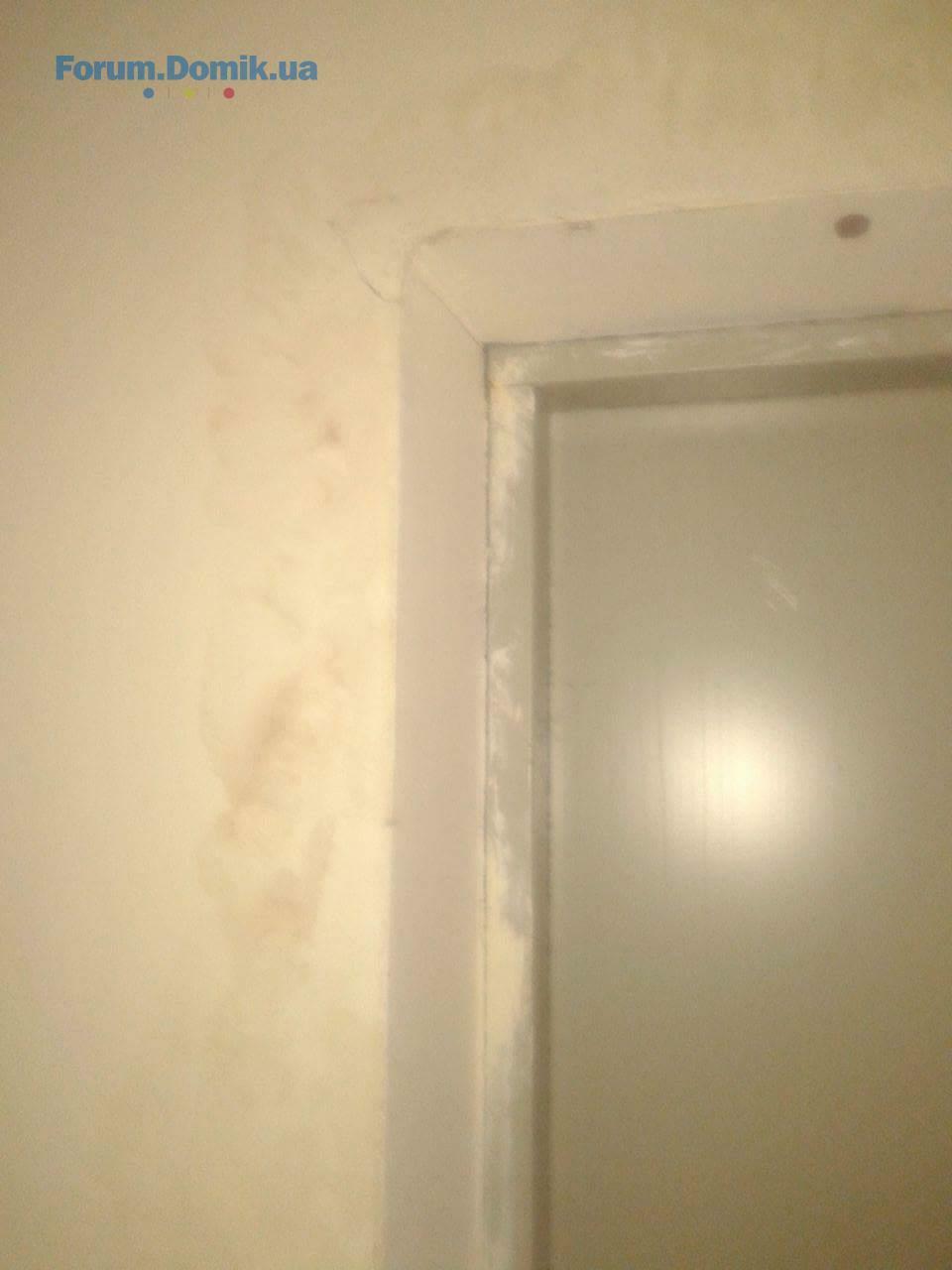

Anonymous
29 авг 2017 08:32

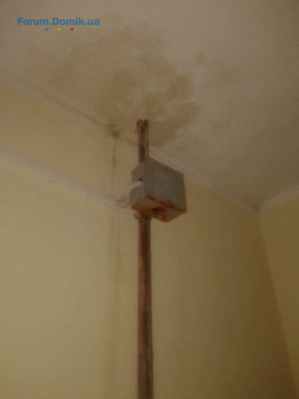

Это общие коридоры.

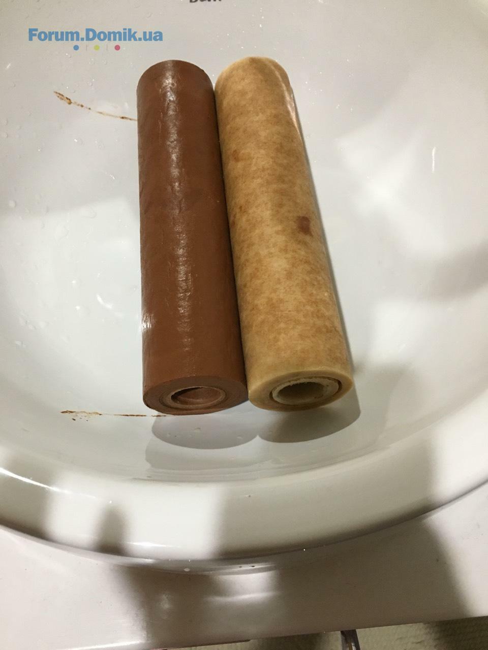

Это фильтры.

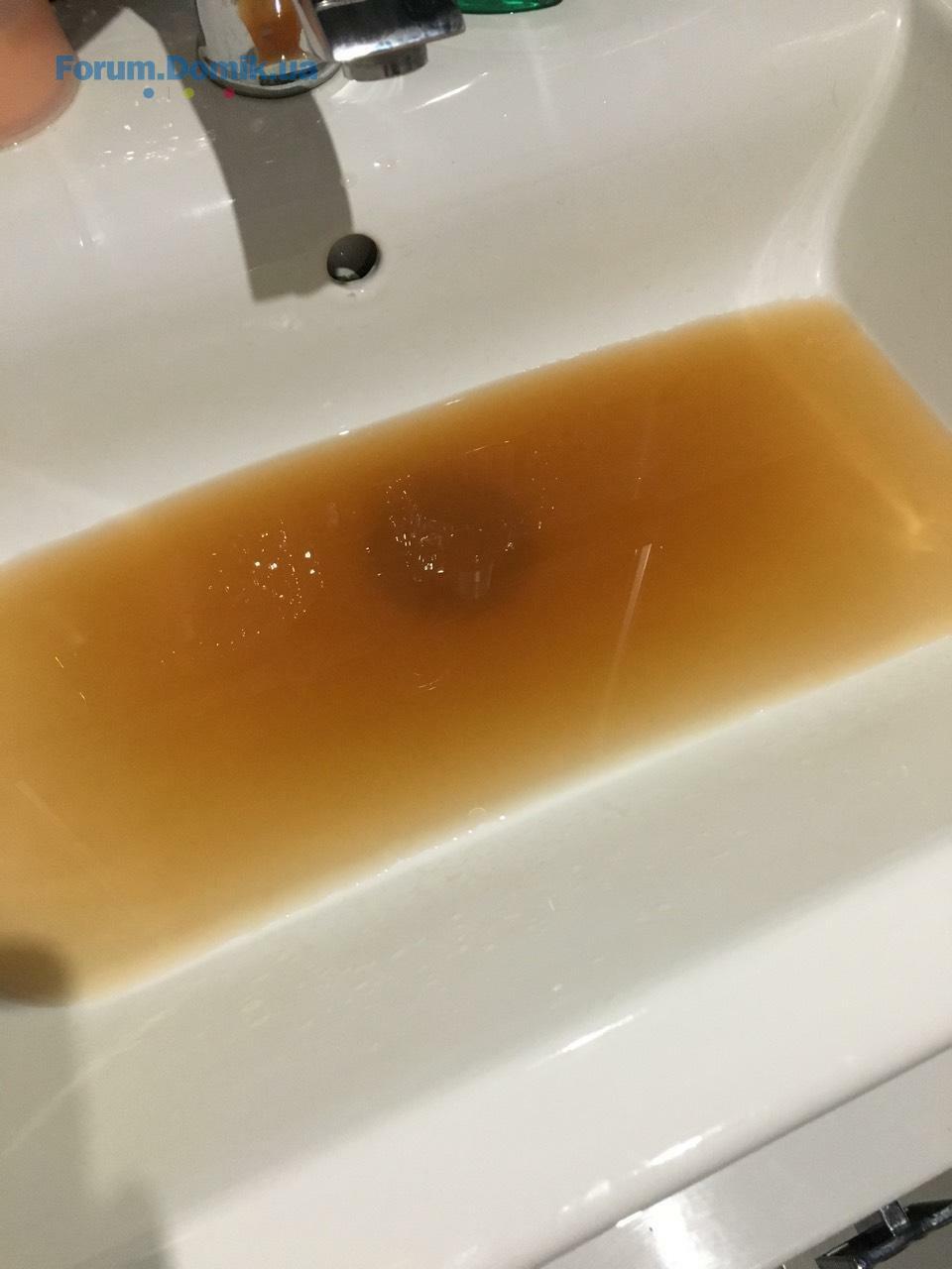

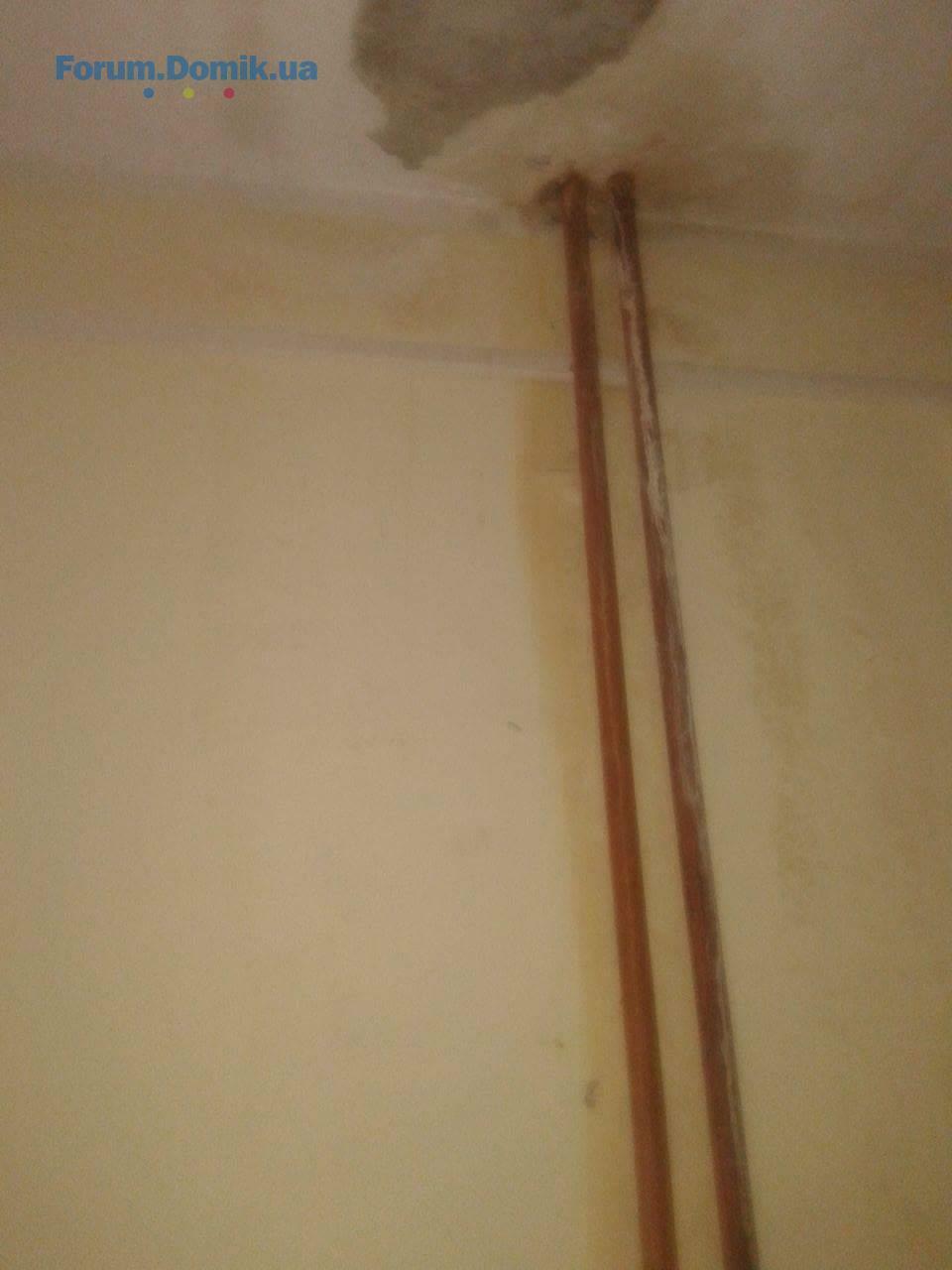

Anonymous
29 авг 2017 08:36

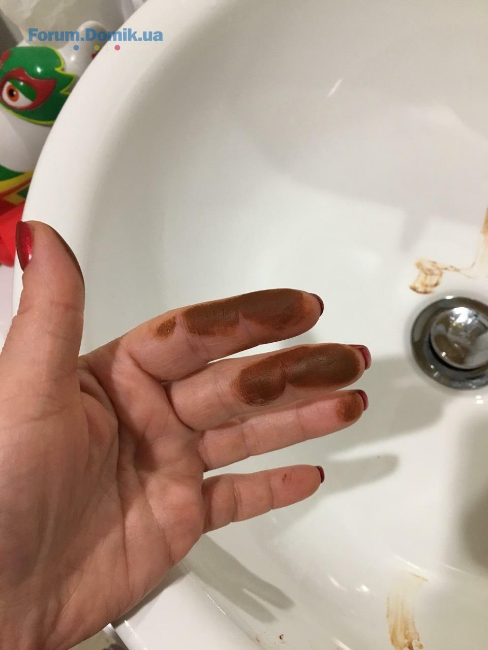

Это пострадавшая квартира.

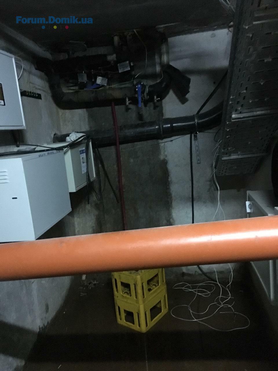

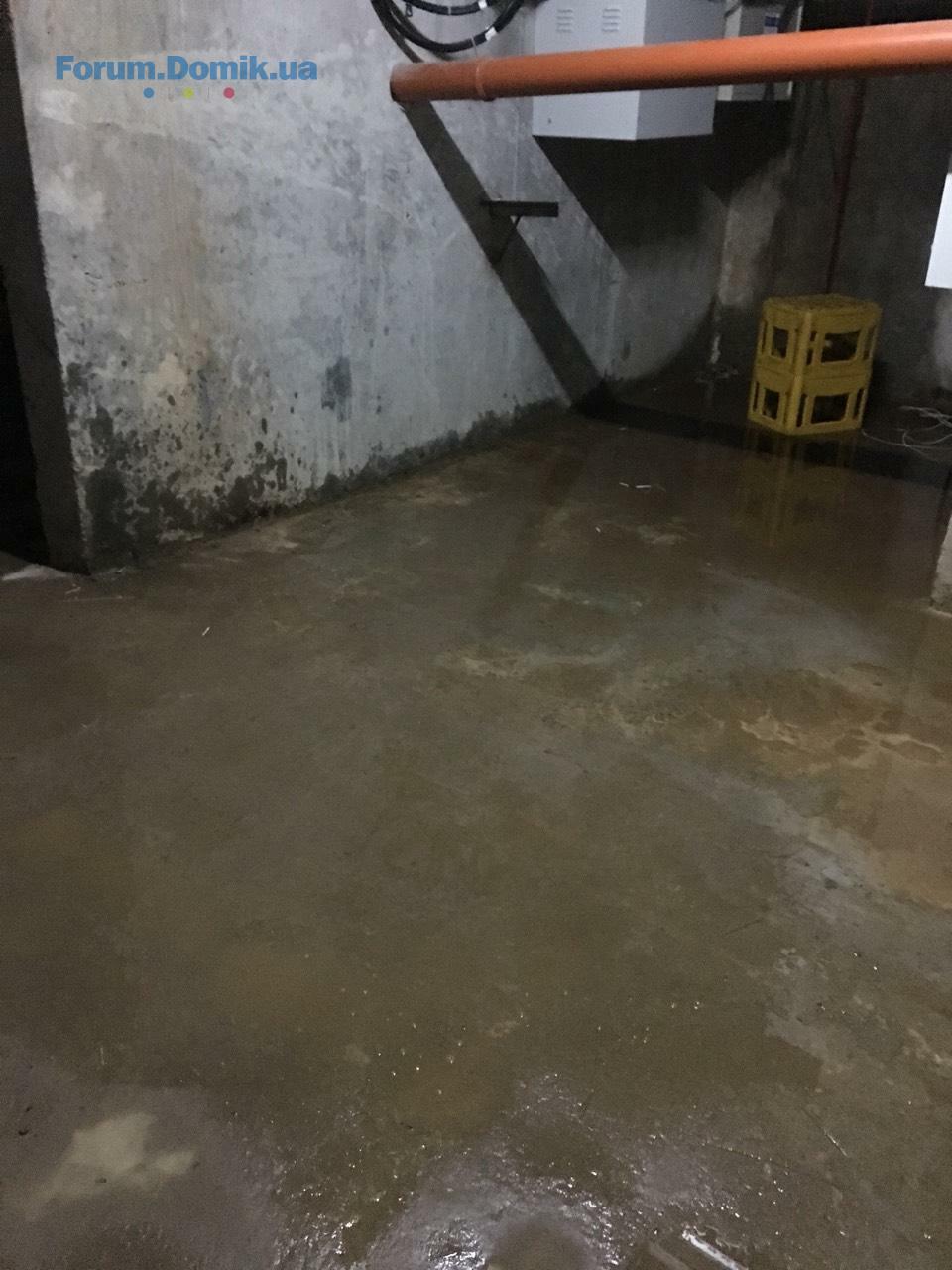

Подвалы.
forum 2016
f2
175
06 мая 2016
29 авг 2017 09:02
Цитата "Cosmodem":
Подвалы.
Да, действительно Видпочинок!

Не пойму, откуда ржавчина?
Разве сейчас не пластиковые трубы ставят???
se_yar
s
18
28 августа 2017
29 авг 2017 09:19
По стояку идут трубы из "металла", только разводка по квартирам пластик и т.п..

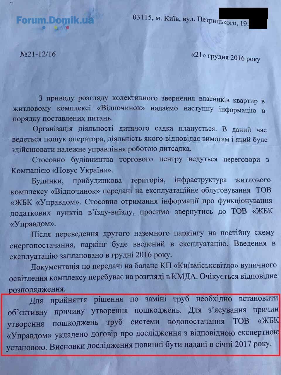

29 авг 2017 09:43
По некачественным трубам.
что застройщик отвечает?
Какая его официальная позиция?
Можно скан их ответа, плиз?

29 авг 2017 10:07
В этом году морозится просто.
Последний ответ в декабре 2016.
