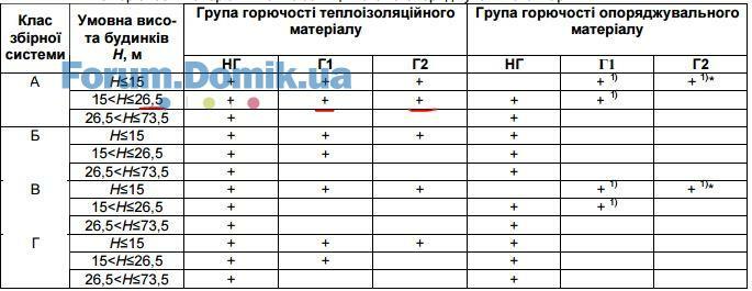

Цитата "Reitar":
Пінопласт ще й як становить, саме тому його і заборонено використовувати діючими ДБН'ами при поверховості будинків більше 5, навіть незважаючи на наявність літери "С" в маркуванні. При пожежі в будинку полум'я виривається через віконний отвір та розпечує зовнішній утеплювач. Якщо це полістирол, то він починає виділяти токсичні гази, від яких люди поверхами вище дуже швидко гинуть.
Це таблиця з ДБН.
Утеплення штукатуркою має найбезпечніша з усіх і дозволяє використовувати до 26,5м(~8 поверхів) навіть утеплювач класу горючості Г2.
+ окремо робиться обрамленні вікон.
І тут питання, а чому до 8 поверха можна, а вище ні?
Ваш сценарій може і на першому поверсі 8ми поверхового будинку трапитись.
Насправді, якщо пожежа дійде до такої стадії, що аж почне плавитись пінопласт під штукатуркою, то в середині вже нікого буде рятувати.
Висота в нормі прописанна виходячи з можливостей пожежників. Їм потрібно загасити будинок, щоб не перекинулось на інші, а пінопласт не буде цьому допмогати.
До чого я це кажу. Пінопласт під штукатуркою не є джерелом пожежі і буде горіти майже в останню чергу.
Тому не так страшний пінопласт, як легкозаймисті матеріали в середині будівлі.

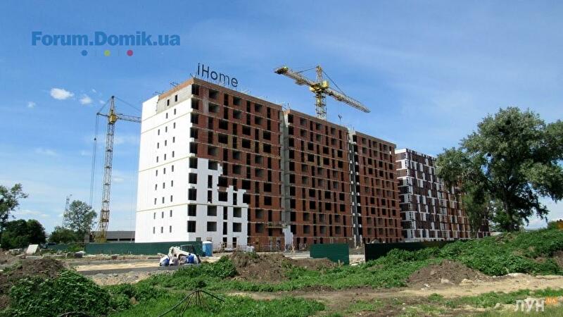

Свіженьке
P.S. Приклад будівництва житлового будинку відповідаючого всім ДБН.
Так, Ви праві, при опорядженням штукатуркою або дрібноштучними виробами висота будинку може сягати 26,5 метрів. Теза про залежність дозволеної висоти будинків для утеплення Г2 та можливостей пожежників дискусійна. Зауважу, що температура розпаду полістирола становить 100С при доступі кисню та 220С в вакуумі. Під захисним шаром штукатурки, яка не абсолютно герметизує доступ до кисню, величина температури розпаду дещо менша. При пожежі температура навколо віконних прорізів часто сягає 1500С, тобто більше на порядок.
Щодо наведеного прикладу будівництва житлового будинку відповідаючого всім ДБН:
ДБН В.2.6-33:2008
"5.3.5 Конструкції фасадної теплоізоляції з опорядженням цеглою або стіновими каменями (клас Б) та конструкції з опорядженням прозорими елементами (клас Г) при застосуванні теплової ізоляції групи горючості Г1 згідно з класифікацією ДБН В.1.1-7 можуть застосовуватися для багатоповерхових будинків з умовною висотою Н ≤ 26,5 м за винятком дитячих дошкільних закладів, навчальних закладів та лікувальних закладів згідно з ДБН В.2.2-3, ДБН В.2.2-4, ДБН В.2.2-10 та будинків І, II та III ступенів вогнестійкості культурно-видовищних закладів, закладів дозвілля. При умовній висоті понад Н > 15 м обов'язкове виконання поясів через кожні три поверхи та обрамлення віконних та балконних прорізів тепловою ізоляцією із негорючих матеріалів завширшки не менше двох товщин використаної ізоляції."

Цитата "Reitar":обрамлення віконних та балконних прорізів тепловою ізоляцією із негорючих матеріалів завширшки не менше двох товщин використаної ізоляції."
Все вірно. Просто доцільніше виконувати ці роботи пізніше.
Не думаю, що вони виконали вимогу розшиття поясами кожні 3 поверхи і вирішили не обрамлювати вікна.

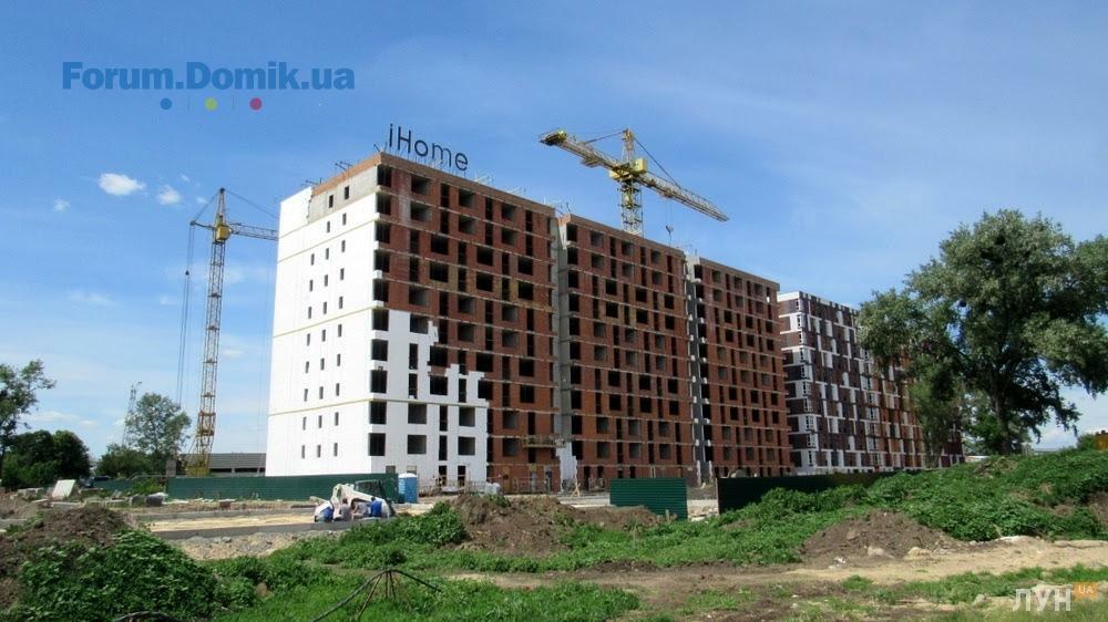

Цитата "Andrey L.":
[attachment=0]Capture.JPG[/attachment]
Це таблиця з ДБН.
[attachment=1]120237.jpg[/attachment]
на сколько я знаю, раньше только до 9го этажа строили, так как лестница на пожарной машине только до 90го дотягивается
