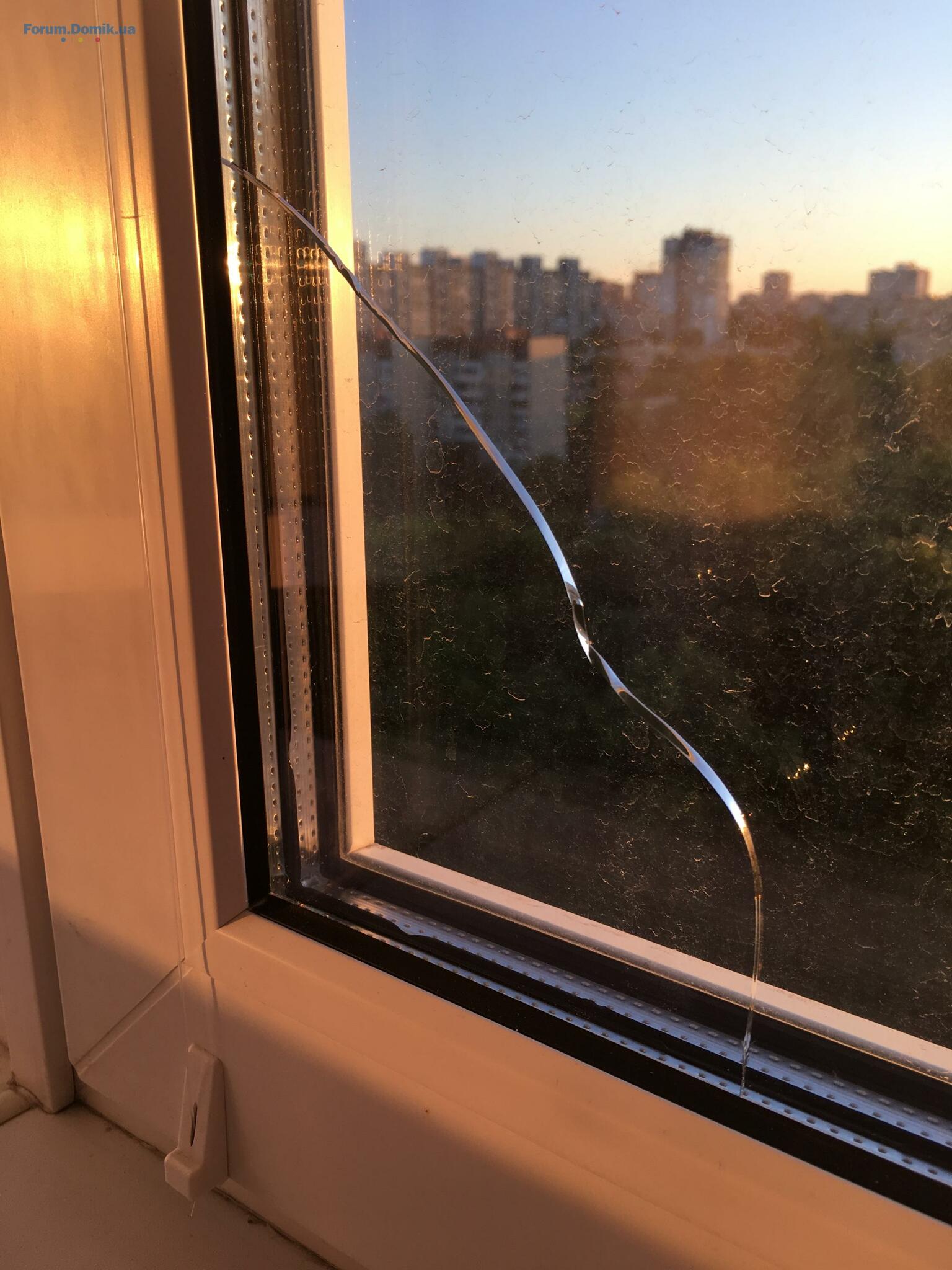

3 года проработал в оконной компании и если простым языком то благодаря заполнению межстекольного пространства инертным газом Аргон, энергопакет имеет улучшенные теплоизоляционные, звукоизоляционные свойства. Glas Trösch сейчас наверно самый лучший производитель стекла на територии Украины. По поводу камер - 5-камерный профиль лучше чеи 3-камерный звуко- и теплопередачей. И еще - в 5-камерном профиле размещается метталический усилитель для жесткости. А дополнительные воздушные камеры - для звуко и теплоизоляции.
Чи може тоді якість встановлення вікон принципово вплинути на їх експлуатація?
Я питаю, бо такі самі вікна встановленні в Парковому і враження від них, м'яко кажучи, недуже.
Від вітру відігнуло профіль і тепер в деяких місцях вікно продувається навіть в закритому положені. Не кажучи, що інколи вікна свистять.
А цього року вікно на західній стороні тріснуло від спеки.
Просто якщо це найкращий виробник вікон, то я уявляю які інші...
[attachment=0]IMG_1585.JPG[/attachment]
Да, если окно свистит, запотевает, тускнеет из-за выхода аргона - значит непраивльно установлено..... Насчет трещин не скажу - такого не встречал от действия ветра или воды. Зная просто что стекло Гластрёш и профиль Рехау - сочитание самое лучшее на сегодня. Но от устновки многое зависит конечно
