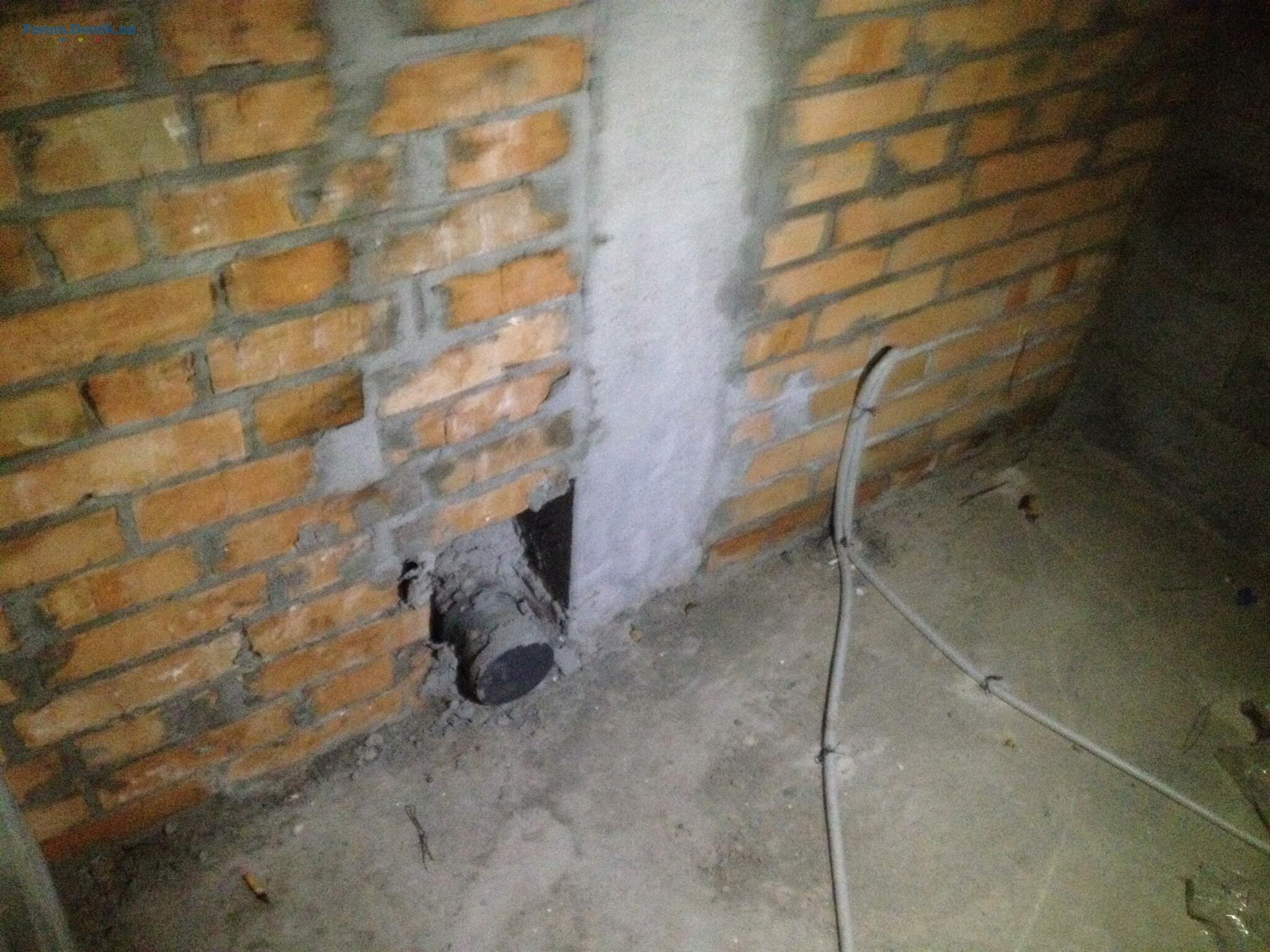

На цьому фото видно тільки один канал
Если это санузел, то больше и не нужно. Судя по дыре внизу, там еще и канализация 110мм выйдет под унитаз и прочее.

SSerCh писал(а):
Но меня больше "смущает" другое - отсутствие точки подключения кухонной вытяжки. Про фильтрацию и "эвропэйский опыт" не напоминайте. Вредности из помещения надо удолять!
Не "смущайтесь", я имею другую квартиру от столицы групп, где застройщик на кухне и в санузле поставил вентиляторы. Что в этом плохого по вашему? Кто не ставит вытяжку над плитой, то для них это отличный вариант, все установлено от застройщика. А кому нужно вытяжку подключить, то при ремонте делается в вентканале около вентилятора дополнительное отверстие и подключайте на здоровье вытяжку. Стена там не несущая, так что с этим вопросом проблем не возникнет.
SSerCh
77
03 сентября 2016
22 фев 2017 19:52
Да я уже не смущаюсь (внимательно фото рассмотрел). Оставленное отверстие в кладке гораздо меньше корпуса вентилятора. Судя по всему у нас внутри кирпичной шахты нет дополнительных воздуховодов (ни каких проблем с врезкой), сама шахта им и является. Хочеш врезай туда кухонную вытяжку, хочеш вентилятор, а если не хочеш, то просто поставь декоративную решётку.
А вот в Хофмане представитель застройщика сказал, что дополнительные врезки делать нельзя (с жеком пообщаться на эту тему не получилось). Вот и "засмущался" немного)))
Это кухня.
Да и труба на 50 смахивает.

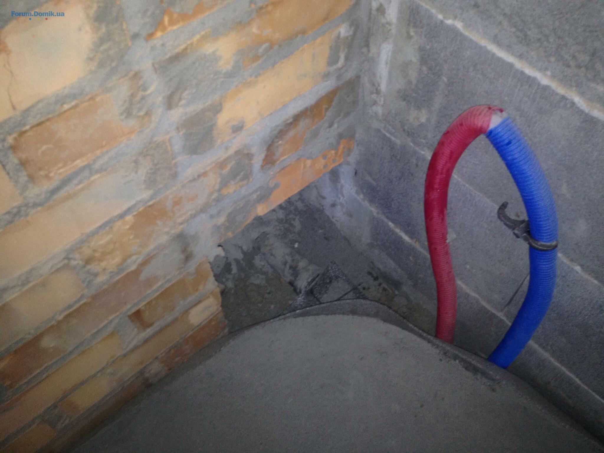

Санузел

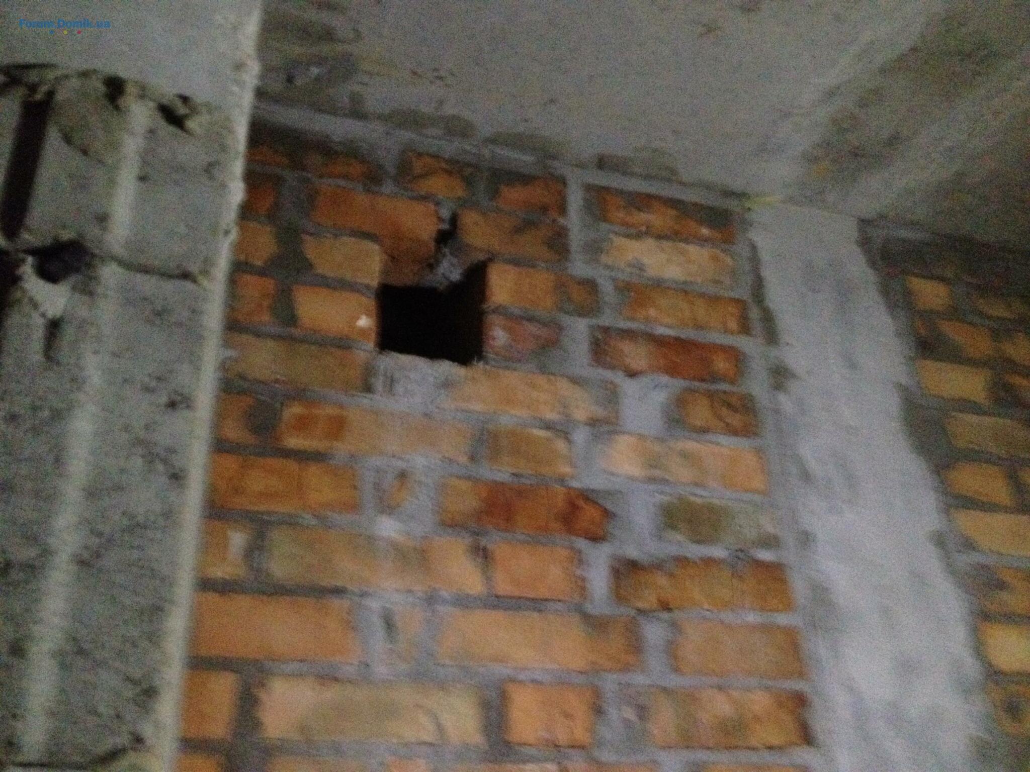

Кухня

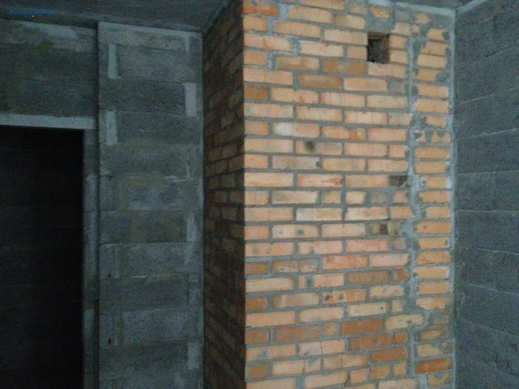

Больше никаких вентканалов нет.
