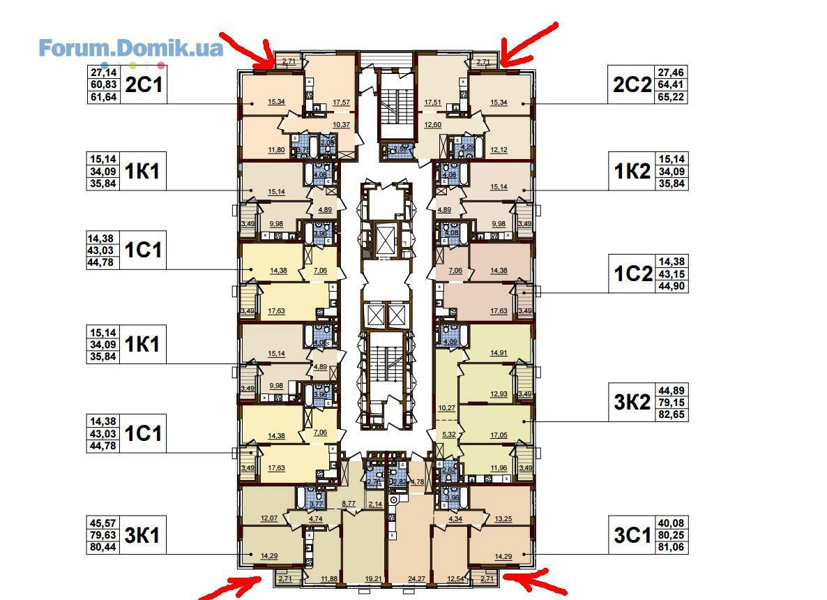

Цитата "XiMiK84":
Разметка есть только в домах очереди III
Да уж....власники кутових квартир, по схемі - мають зовнішні блоки ховати на балконі???
Так быть не должно, выходит теперь его не застеклить(
Начинаю звонить в ОП.
UPD. Места под кондиционеры не окончательные. Нужно писать заявление и высказывать свои предложения по месту установки. Завтра вечером еду писать. Давайте менять пока есть еще время!

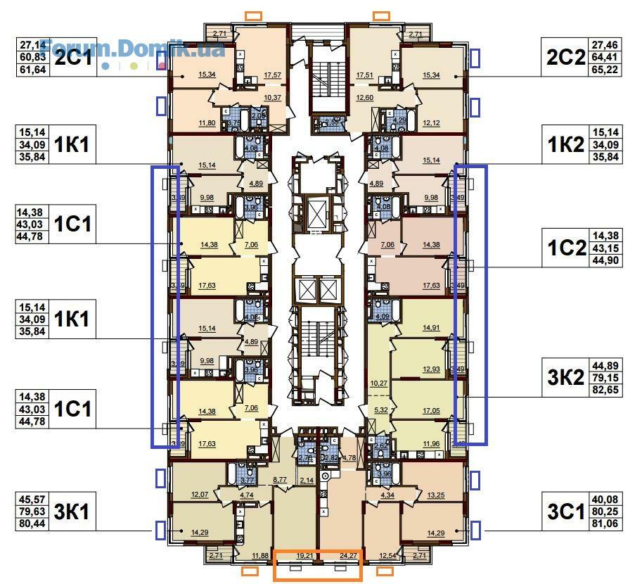

На основании того что было уже предложено, почему не разместить по аналогии.
В торце здания (в трешках) разместили под окном, так же можно с другой стороны (выделил оранжевым). Остальные были расположены на "наружной стене" балкона, так же разместить и далее, но под окнами (выделил синим).
Главное чтобы по горизонтали и по вертикали по всему дому было размещено одинаково.

Цитата "XiMiK84":Нужно писать заявление и высказывать свои предложения по месту установки.
У меня такая же квартира, как у вас, только зеркально. Я видела такое расположение кондиционеров, имхо, оно оправдано, там особо некуда его крепить.
Обратите внимание, что у этой "бескондиционерной" комнаты наружные стены почти полностью из монолита. Их шртобить не разрешат. Значит, можно вешать наружный блок только на кусок стены под угловым окном, а на него и так серьезная нагрузка (большое окно), повесить кондиционер - ее некуда распределить (нет кладки по сторонам окна), плюс там ветровая будет нагрузка большая, сквозняк между домами. Нужно, скорее всего, как-то его крепить изнутри, а там радиатор...
Короче, я бы и сама не рискнула, даже если бы там место было предусмотрено. Вести трассу через комнату на фасад - меньшее зло.
Но спросить, в любом случае, дело хорошее:) Просто обращаю внимание, что там не просто так место по кондиционер не нарисовали.

Я не специалист в таких делах, но может можно разместить по аналогии с тем как уже разместили.
Выделил то что уже предложили и добавил варианты размещения.

Цитата "SNTN":Я не специалист в таких делах, но может можно разместить по аналогии с тем как уже разместили.
Да, такой бы вариант всех наверное устроил

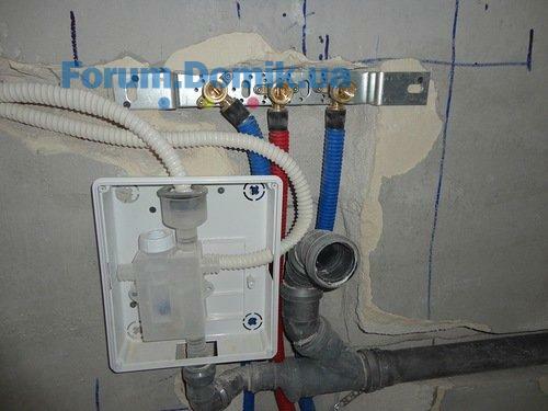

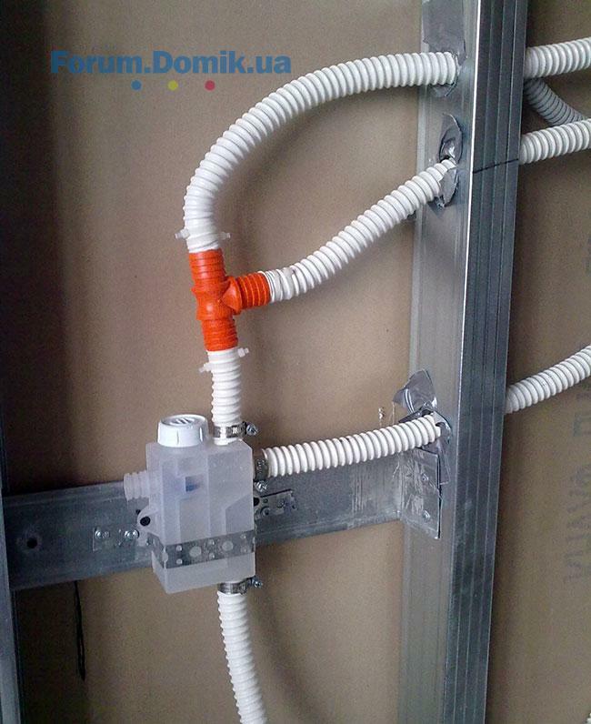

Уважаемые соседи, раз уж зашла речь про установку кондиционеров. Давайте попытаемся себя вести как цивилизованные люди и не поленимся подключать сток конденсата к канализационной системе (естественно через сифон, для предотвращения проникновения канализационных газов). Уверен, что пару метров борозды в стене/полу не сделают погоды и не обременят наш кошелек.

Цитата "Reitar":Уважаемые соседи, раз уж зашла речь про установку кондиционеров. Давайте попытаемся себя вести как цивилизованные люди и не поленимся подключать сток конденсата к канализационной системе (естественно через сифон, для предотвращения проникновения канализационных газов). Уверен, что пару метров борозды в стене/полу не сделают погоды и не обременят наш кошелек.
Вариант неплохой.
Но не во всех комнатах реализуемый.
В ряде помещений прийдется ставить насос для отвода конденсата, а это допрасходы, шум при работе, допдевайс рядом с кондиционером.
Как вариант можно рассмотреть наружный стояк для збора конденсата, но это уже только зерез застройщика.
В итоге: собираем и обсуждаем варианты.
