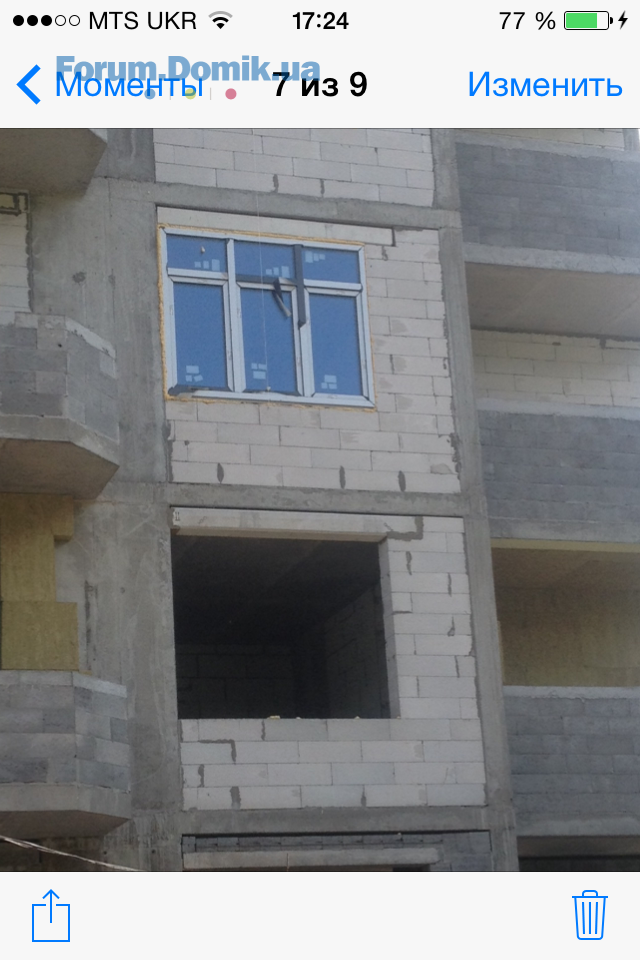

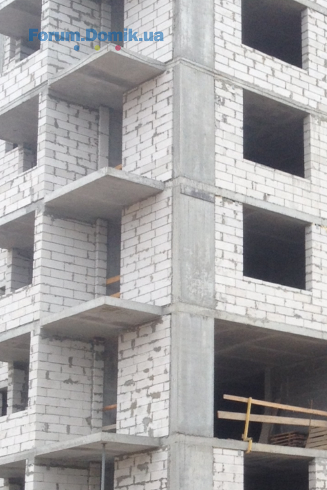

В продолжение уже поднятой и как я считаю довольно важной темы как высота потолков!
прикрепляю фото двух строек которые должны иметь одинаковые характеристики по конструктиву и высоте потолков, а именно высота от пола до пола жб перекрытий должна быть 3м (толщина перекрытия 200мм и стяжка около 100мм - получается чистовая высота в квартирах - 2700мм)
на фото невооруженным взглядом видно различие в количестве блоков по высоте (почти 14шт там где высота не вызывает сомнений, вместо 13шт с очень маленьким "+" у варшавского, хотя они и там и там имеют одинаковую высоту - 200мм.., т. е. 13х200 +швы+зазор получается мах. - 2700 БЕЗ СТЯЖКИ! вместо 14х200 = 2800 !)
Сильно смущает отсутствие у SG где либо информации по данной , как я считаю важной характеристики, только со слов менеджеров ОП что с учетом стяжки высота будет 2700мм, которые потом никуда не пришить , если при вселении окажется что мягко говоря "обманули" на 10см. как минимум... смотрите сами..
Кто то интересовался вообще этим вопросом у застройщика?

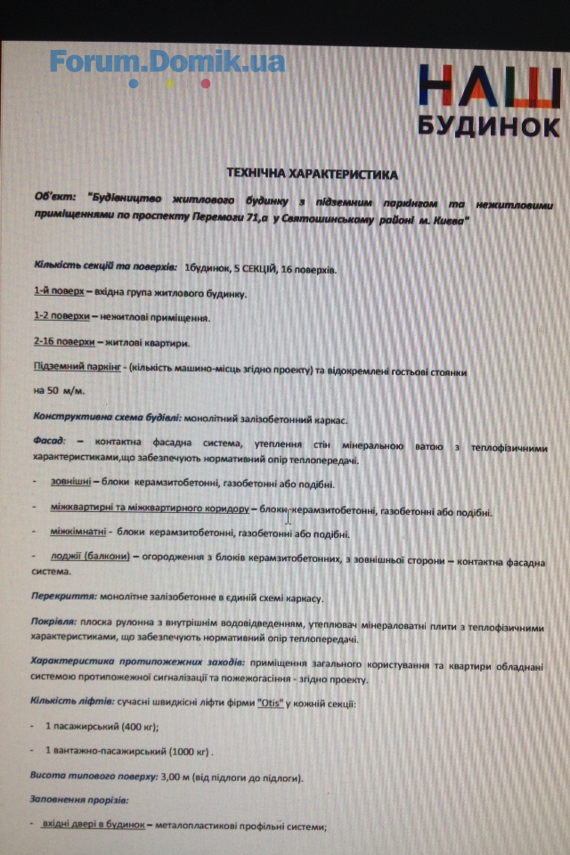

тех инфа по другому дому где с высотой должно быть все ок (третья строчка снизу)

Добрый день. Высота потолков без стяжки равна 2800 мм.
И больше не спорьте.

как снят?? есть глаза которым я как ни странно больше доверяю и простая арифметика (не хватает как минимум 0,5 блока).. фото с рулеткой на типовом этаже вопрос снимет!!! тогда принесу свои извинения за свою подозрительность, но пока приходит в голову только предыдущее высказывание по поводу самовыравн. на 2-3 см чтоб не съело высоту.. но при этом прощай даже элементарная шумоизоляция!

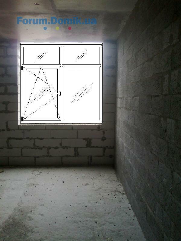

Вот фото с квартиры.
