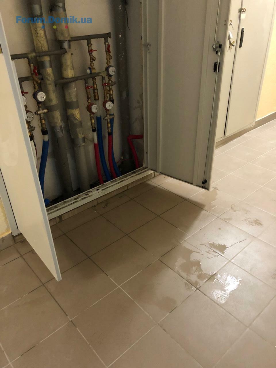

обычно течет из шкафчиков со счетчиками. сантехник штуцер пережал и он трескает.достаточно кому-то увидеть и перекрыть кран перед счетчиком.
обычно заливает подъезд и ниже этажами, но в квартиры из подъезда не течет, если вовремя спохватиться. так что жители новостроя должны быть начеку и иметь под рукой чем открыть шкафчик

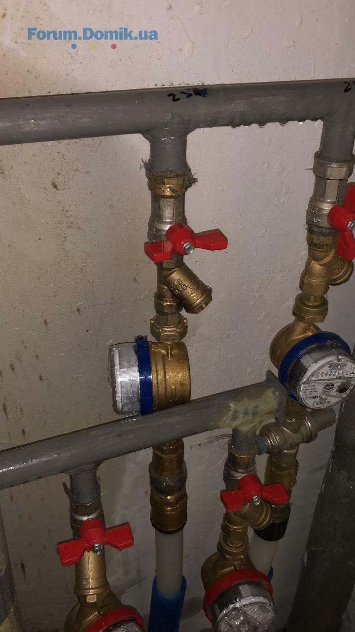

Сейчас уже воду заводят как и отопление с МОПов. Фото выше с разводкой труб по полу с нашего ЖК

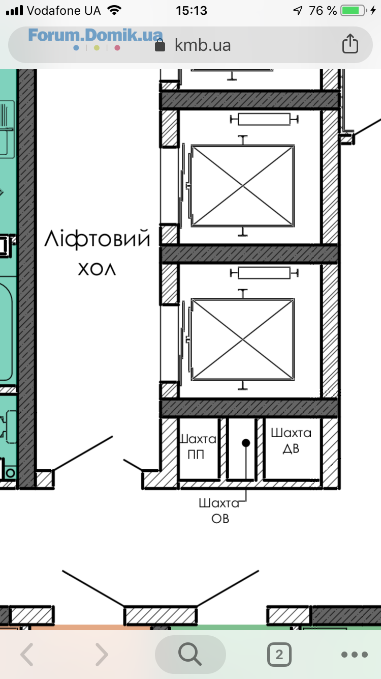

Возле лифтов есть шахта ОВ. От неё ответвляются вправо и влево металлопластиковые трубы к нишам возле двушек. В нишах ставятся счетчики тепла и после этого трубы отопления поступают в квартиры. С водой наверно тоже также. Правильно? Хочу просто разобраться.

По “нишам” идут стояки и от них по полу заведены трубы в квартиру и в них счетчики отопления,возможно и счетчики воды будут тоже в нишах. По «шахте» скорей всего идёт подача на верхний этаж (13-й и 26-й) а оттуда по нишам уже идёт вниз

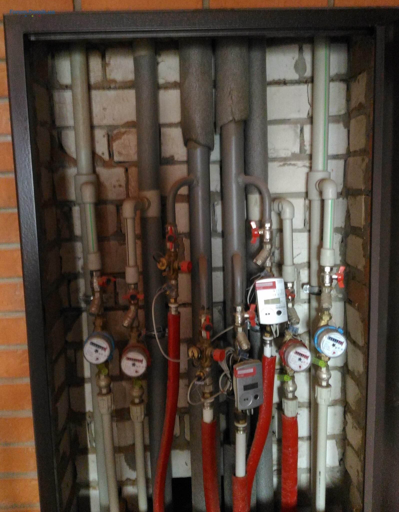

Пример ниши на две квартиры в одном из домов

На нашей секции сняли кран, фото от 17.03

Цитата "tehnikbti":Пример ниши на две квартиры в одном из домов
Насколько безопасно соседство с такой нишей для жителей квартиры? Спрашиваю, потому что купил 2-комнатную в 5-м доме и сначала не обратил на это внимания. А сейчас начинаю осознавать, что это хрупкие конструкции и они за стенкой комнаты. Есть вероятность образования сырости и как следствие грибок, ну и так далее. Такие ниши возле каждой квартиры или только возле 2-комнатной? На плане вижу только возле 2-комнатной. Неужели в этих нишах будут трубы и счетчики для квартир на полэтажа?
