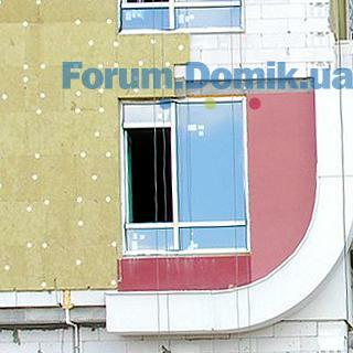

Низко-этажная застройка по монолитно-каркасной технологии c заполнением стен газобетоным блоком, с утеплением минеральной ватой и вентилируемым фасадом.
Доречі не впевнений щодо вентфасаду. На фото бачу що мінвату штукатурять. Я правильо розумію - під вентфасад мінвата йде без штукатурки?
Никакого вентфасада и не обещали. Будет обычный "мокрый" фасад.

Цитата "cheria":Доречі не впевнений щодо вентфасаду. На фото бачу що мінвату штукатурять. Я правильо розумію - під вентфасад мінвата йде без штукатурки?
Самому интересно! Неужели будут красить по штукатурке?
Ждем-с.
Ждем-с.
Так там помойму навіть є кусочок тестовий вже покрашений)) Не скажу що мене це сильно напрягає, але вент фасад звичайно виглядав би привабливіше
Подскажите чем вентфасад от мокрого отличается? Чем это может грозить будущим жителям? Или это просто разные технологии? Я не спец в этих вопросах, в терминологии особо не разбираюсь... Была бы очень благодарна, если бы мне кто-то простыми словами мог объяснить?
Нет там вентфасада, обычная покраска
Вент фасад за счет воздушной подушки между утеплением (мин ватой) и самим фасадом, дает тепло зимой и прохладу летом. Не нужно так часто ухаживать, в плане покраски и мытья, как за покрашенным. Вент фасад в нашем климате это то что нужно.
Вентфасад 1000 баксов за м2 мокрый 300.
Фенфасад если керамогранит вечный и ремонтопригодней, не выцветает и мыть можно
ОП пишут, что фасад будет вентилируемый.
А вот как по мне это не покраска, слишком ровно, очень похоже на плиты.
Благодарю за объяснение! По поводу мытья вы меня удивили. Сколько живу, ни разу не видела, чтобы фасады где-то мыли... Может внимание не обращала...
Плиты - это эта розовая часть? Вы извините возможно за глупый вопрос, хочу один раз в этом разобраться и потом уже возможно другим объяснять...
Да это та "розовая" часть - похоже на композитные плиты.
Ну там ще був кусок без покраски, де мінвата заштукатурена вже. Тому і сумніваюсь що буде ВФ - під ним мінвату не штукатурять.
Ага, я вас поняла. А есть разница какие плиты в таких фасадах используют или они все одинаковые?
