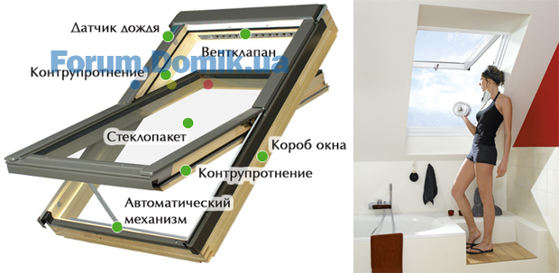

Чаще всего профили мансардных окон изготавливают из клееной древесины (сосны, лиственницы) и усиливают каркасом из оцинкованного железа. Трехслойный клееный брус обязательно обрабатывается раствором антисептика и покрывается светостойкой краской. Если в помещении, где устанавливается деревянное мансардное окно, влажность превышает 60%, для покраски профиля нужно выбирать также и влагостойкую краску или же отказаться от дерева в пользу другого материала. Современный рынок также предлагает профили из ПВХ, стальные, полиуретановые и алюминиевые. Для обрамления наружной стороны окна используется специальный алюминиевый оклад с защитным покрытием из пластика или меди. Стеклопакеты для таких окон делаются из закаленного текла с низкоэмисионным покрытием, которое отличается устойчивостью против ветра и осадков, а также не пропускает жару и холод. Пакеты чаще всего однокамерные, заполненные между стеклами инертным газом, что существенно снижает их теплопроводность.
Очень важную роль в конструкции мансардного окна играет уплотнитель: такое окно наравне со всей крышей контактирует с осадками непосредственно, поэтому должно быть максимально герметичным. Уплотнитель располагается между створкой и рамой, материал и толщина его выбирается в зависимости от того, из чего сделана оконная рама.
