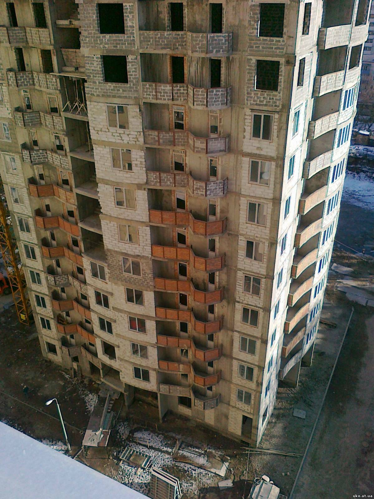

Маленькое уточнение - он первые года четыре простоял в виде несущих стен до 13 этажа, а решение об увеличении этажности было озвучено Войцеховским лично на собрании 03.09.2011 - тогда уже 24-й лили. Так что не надо сравнивать нагрузку полностью законченных 32-х этажей с каркасом запроектированной части. Из чего там внешние стены и перегородки? В "Затышном" решение об увеличении этажности было принято на более ранней стадии и кирпич заменили на легкий газобетон, а тут такой замены вовремя не произошло. Аналогичная ошибка была у них в "Элеганте" - посмотрите соответствующую ветку на форуме - там есть фото, как сейчас в подземном паркинге усиливают несущие колонны, которые начали ломаться еще до сдачи дома.Цитата "Руслан Николаевич":Я думаю что самая лучшая экспертиза это время. Дом который стоит шесть лет еще думаю сотню будет стоять.

Против физики - не попрешь!
Если фундамент рассчитан на нагрузку от 24 этажей, то он никак не сможет выдержать 32 этажа. Снижать массу особо не получится - те же окна, двери, полы, лестницы, несущие стены должны быть такими же для передачи нагрузки на нижние этажи, а на перегородках скинешь процентов 5-10% на общей массе 8 этажей, что в итоге просто смех.GeorgeM

Wowan, если дом монолитно-каркасный, то при своевременной корректировке массу можно понизить существенно - в "Затышном" внешние стены тоже из пенобетона, а его плотность раза в 3-4 меньше плотности кирпича, а если верить производителю, то вообще раз в 6 //www.aeroc.ua/ru/pricer
Цитата:Для сравнения – один блок с размерами 600х250х400 мм весит менее 30 кг, и он заменяет собой около 30 кирпичей, суммарный вес которых составляет около 180 кг.

ну так монолитно-карасные дома высотой 23-25 этажей из комбинации ж/б+кирпич давно не делают и фундамент рассчитан как раз на комбинации железо/бетон+ газобетон(кератерм).Так что реально нагрузка на фундамент возросла пропорционально нарощенной этажности. Фундаменты, понятно, делают с запасом прочности. Но тут впечатление,что ребята экспериментальным путем хотят узнать этот самый предел.
А усадка даже в обычной 25 этажке доходит до 1 см

helg, так эти комплексы давно планировались - "Затышный" точно с внешними кирпичными был запланирован - в 4 секции один этаж посередине так и сделали кирпичными, когда инвестор взбунтовался. "Сосновый Бор" тоже декларировался с кирпичными стенами, а вообще он выглядел забавно по мере смены материала, но роли особой это не играет в данном случае - если бы все было чисто, то прошли бы экспертизу и сдали без суда за меньшие деньги.
