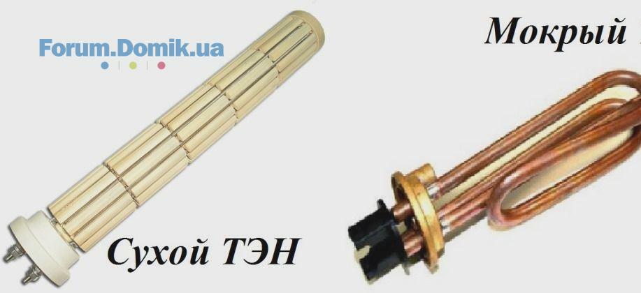

Добрый день!
Выбираю два бойлера 15 и 80 литров (в квартире 2 стояка).
Читал на этом форуме и на других сайтах, что "сухие" тэны хуже чем "мокрые"
(медленее греют и больше расход энергии),
но "сухих" тэнов три типа:
1. Между колбой и ТЭНом находится воздух
2. Между колбой и ТЭНом находится масло
3. Спираль и колба заполнены кварцевым песком.
Это относится ко всем типам "сухих" тэнов?

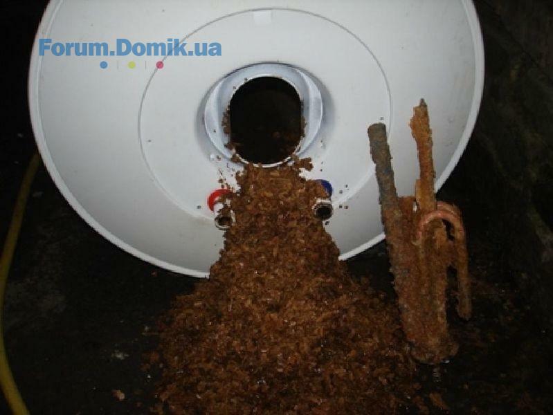

Цитата "Nosov":Они оба с мокрым теном. Таки решили с мокрым?
Всё таки сухие лучше. Обслуживание проще + долговечнее.
Мокрые, мне кажется, не подходят для нашей воды.
[attachment=0]-ТЭНа-e1445446243430.jpg[/attachment]
[attachment=1]c485064be838c678627d887893199154.jpg[/attachment]
Да, я знаю что оба с мокрыми.
Вы можете аргументировать плюсы и минусы?!

21 сен 2017 09:23
С мокрым - вся известь и грязь в воде оседает на нагревательном элементе (картинка с грязью сверху). Вода у нас в большинстве случаев не очень чистая с примесями. Обслуживание и чистка мокрого тэна чуть более трудоёмка и должна производиться чаще сухого.
Что касается, что у сухого дольше нагрев, то возможно это так, но по закону сохранения энергии - значит и дольше остывание ) Тоже самое можно сказать и про якобы потери при нагреве сухого тэна.
