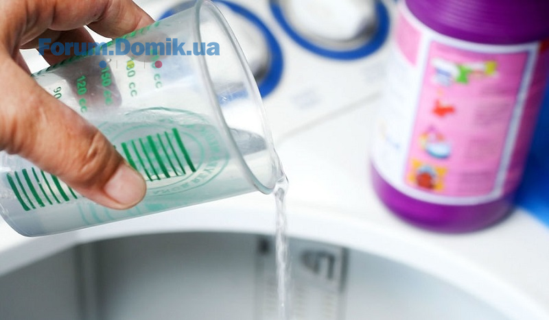

Как чистить выдвижную ячейку в стиральной машине
Все знают, что необходимо следить за состоянием стиральной машины в целом и ее составляющими — барабаном, резиной и фильтром. Но не многие уделяют достаточно внимания не менее важной детали — выдвижной ячейки для моющих средств. Для бесперебойной работы стиральной машины важно всегда содержать этот отсек в чистоте и сухости.
В ячейке для порошка и кондиционера накапливается грязь, образовываются темные разводы от плесени и грибка. Во время полоскания эти нечистоты могут проникать в барабан стиральной машины и ухудшать, таким образом, качество стирки ваших вещей.
Способы мытья дозатора моющих средств
1. Мыло. Ячейку необходимо вынуть из отсека. Открепите приемник для порошка, намыльте хозяйственным мылом старую зубную щетку и аккуратно ототрите скопившуюся грязь и плесень изнутри.
2. Моющее средство. В ячейке для кондиционера может скапливаться плесень от постоянного контакта с влажной средой. Залейте в отделение 30 мл средства для мытья ванной и оставьте на 2 часа. Таким образом, плесень и налет растворится.
3. Питьевая сода. Смешайте её с водой в равных пропорциях и залейте смесь в дозатор для порошка. Возьмите губку для посуды и отчищайте налет.
4. Питьевая сода и уксус. Ячейку для порошка заполните содой и залейте 9%-м столовым уксусом. В результате химической реакции грязь растворится, и вы сможете вытереть ее остатки мягкой тряпочкой.
5. Лимонная кислота. Засыпьте 10 г лимонной кислоты в дозатор для моющего средства. Запустите холостой цикл стирки, с температурой 60°С. Нагреваясь, лимонная кислота быстро растворит грязь и налет.
6. 9%-й уксус. Для начала снимите дозатор для моющего средства и поместите его в большую емкость (миску или таз). Налейте туда 1 стакан уксуса, смешанный с 1 л горячей воды и оставьте на 6-8 часов. После такой процедуры накипь и плесень можно легко «снять» со стенок лотка.
Помните, что дозатор для моющих средств необходимо чистить регулярно после каждой пятой стирки, чтобы предотвратить образование пятен и плесени на внутренних стенках резервуара.
