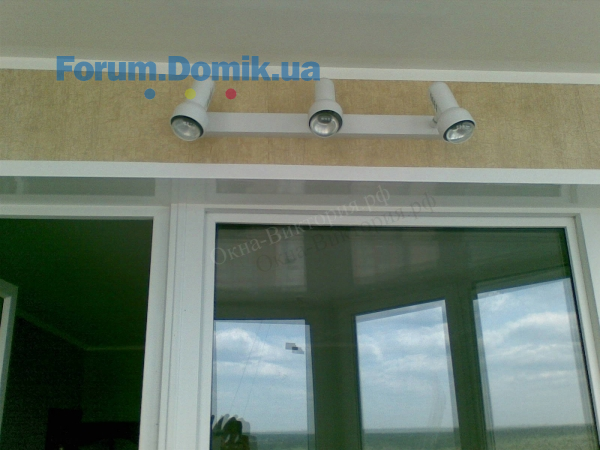

Для рабочего кабинета логично будет использовать локальные настольные светильники, стилизованные под выбранный стиль интерьера. Если у вас нет розетки на балконе, используйте лампы, питающиеся от компьютера — USB-светильники.
