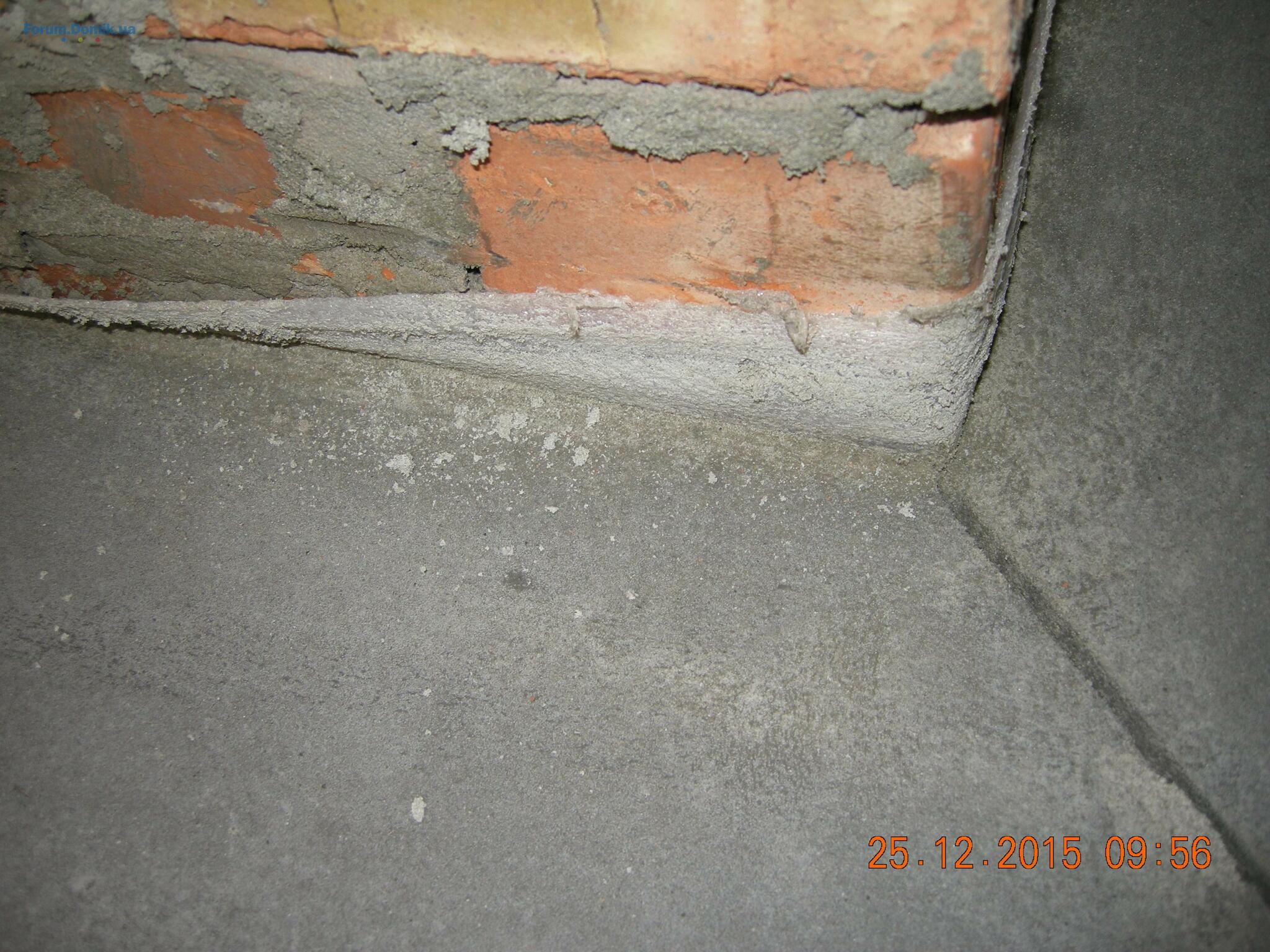

Цитата "zidane86":Та клеенка, то не шумка. Прораб говорил что звукоизоляцию не делают. Шумоизоляция-это вообще проблема всех новостроек. Раньше хотя бы песок и всякий строй мусор под стяжку клали, а сейчас ничего((( тупо льют на клеенку и все.
Проблема новостроек. А что в солдеповских домах делали звукоизоляцию? Или в новостройках ещё больше слышимость? Извините, опыта проверить не было.
barbarus
b
588
25 ноября 2014
20 янв 2016 13:57
Хорошая звукоизоляция имеет толщину и она точно не 2-3мм. Поэтому звукоизоляцию делают до стяжки... В нашем случае говорить о качественной звукоизоляции (первой очереди) нет смысла. Ну или снимать стяжку и переделывать, но это очень дорого выйдет... Кто будет на стройке узнайте пожалуйста и напишите на форуме, какая стяжка в первой очереди, мокрая или полусухая (гарцовка)? Узнавать лучше в рабочих)))

Цитата "barbarus":Хорошая звукоизоляция имеет толщину и она точно не 2-3мм. Поэтому звукоизоляцию делают до стяжки... В нашем случае говорить о качественной звукоизоляции (первой очереди) нет смысла. Ну или снимать стяжку и переделывать, но это очень дорого выйдет... Кто будет на стройке узнайте пожалуйста и напишите на форуме, какая стяжка в первой очереди, мокрая или полусухая (гарцовка)? Узнавать лучше в рабочих)))
Пробивал стяжку вдоль стены (для труб отопления) - гарцовка и сверху стяжка 10-15 мм...Во многих местах (вдоль стены и в углах) "гудит" при простукивании...

Добрый день,Олег.Подскажите толщину стяжки,под стяжкой что-нибудь есть или сразу плита.Я так понимаю,звукоизоляция делается под стяжкой в виде песка или строительного мусора и чем толще подложка,тем лучше звукоизоляция.А между стеной и стяжкой тоже изолятор.Правильно?Цитата "Oleg DOC":
Oleg DOC
60
27 июля 2015
20 янв 2016 15:18
Цитата "Sergman":Добрый день,Олег.Подскажите толщину стяжки,под стяжкой что-нибудь есть или сразу плита.Я так понимаю,звукоизоляция делается под стяжкой в виде песка или строительного мусора и чем толще подложка,тем лучше звукоизоляция.А между стеной и стяжкой тоже изолятор.Правильно?
Это не звукоизолятор. Это прокладка, дабы компенсировать температурное расширение стяжки (чтобы не трескалась и не распирала стены).
Величина температурного расширения бетона составляет 0,00001 градусов Цельсия в минус первой степени. В переводе на русский язык это означает, что в случае изменения температурного режима в пределах 80-ти градусов (то есть, от минус сорока до плюс сорока) расширение материала может достигать 0,8 мм/м. Это дает повод утверждать, что любая конструкция, возведенная с его участием, должна иметь температурные швы.

Так есть у вас звукоизоляция под стяжкой?Цитата "Oleg DOC":
Oleg DOC
60
27 июля 2015
20 янв 2016 17:10
[/quote]Так есть у вас звукоизоляция под стяжкой?[/quote]
Нету! Если бы была то написал-бы "звукоизоляция, гарцовка, стяжка"...

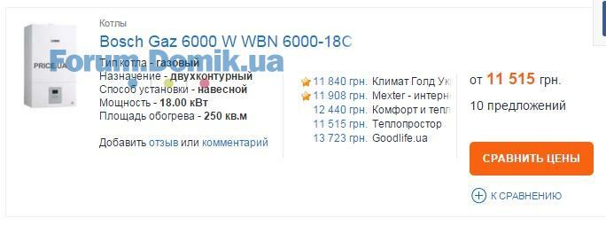

Всем привет, я с третей, пока не приходило. Что за цены? На hotline.ua и Price.ua от 11 тысяч за такой, а средняя цена 12500? Тоже пару тысяч переплачивать смысл?

Цитата "86 ":мы с 3-й очереди,прайса на котлы не присылали,но вчера был разговор с Юрой,сказал,что будут предлагать только БОШ,т.к.поднялись цены и выгоднее всего закупать БОШ,сказал,что с установкой будет стоить 14400грн.Вот такие новости))
Пусть закупят по нормальным ценам!!!
Bosch Gaz 6000 W WBN 6000-18C

Добрый день.соседи.Я со второй секции.По котлам нам уже разослали предложения: Пропонуємо розглянути комерційну пропозицію по котлах BOSCH щодо Вашої
квартири (рекомендовану нами).
Вартість настіного конвекційного двохконтурного котла GAZ 6000 W - 11500 грн
Вартість комплектуючих (адаптер для двотрубної системи, подовжувачі
500 мм та відводи 90*) - 2200 грн.
Вартість матеріалів по підключенню до газової магістралі - 300 грн
Вартість робіт по монтажу комплектуючих і навішуванню газового котла - 400 грн
Разом - 14400 грн.
Просимо Вас обов’язково дати відповідь (так/ні), щодо зацікавленості
даною пропозицією та оплатити (власники квартир ІІ черги до 10 лютого
2016 р., а власники квартир ІІІ черги до 23 лютого 2016 р.).
