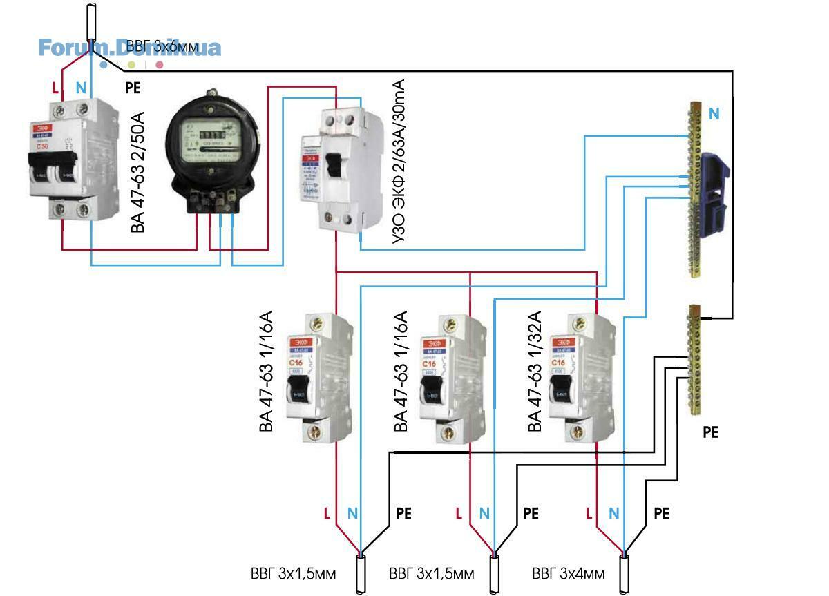

Классическая схема подключения УЗО: //nemiya.com/img/shema-uzo.jpg
Номиналы автоматов и УЗО должны просчитаться электриком. У меня на 1-к квартиру в щитке в коридоре стоят автоматы 25А до и после счетчика...

Я думаю обойтись 2-мя узо скорее. На одно УЗО 30 мА прсадить розеточную группу и кухню, а на второе УЗО 10 мА - розетки с ванной, стиралку и бойлер (если поставлю). Читал что любое узо 30 мА не успеет отключиться если упадет фен в воду, для надежности нужно 10 мА.
