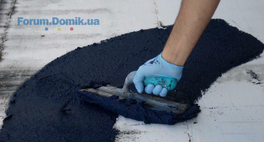

В ванной всегда влажно, поэтому строительные материалы со временем разрушаются и портятся. Чтобы этого не происходило, их нужно дополнительно защитить от воды. В этом поможет гидроизоляция пола и стен ванной комнаты. О правилах пошаговой гидроизоляции санузла читайте на страницах Domik.ua:
Гидроизоляция ванной: пошаговая инструкция
