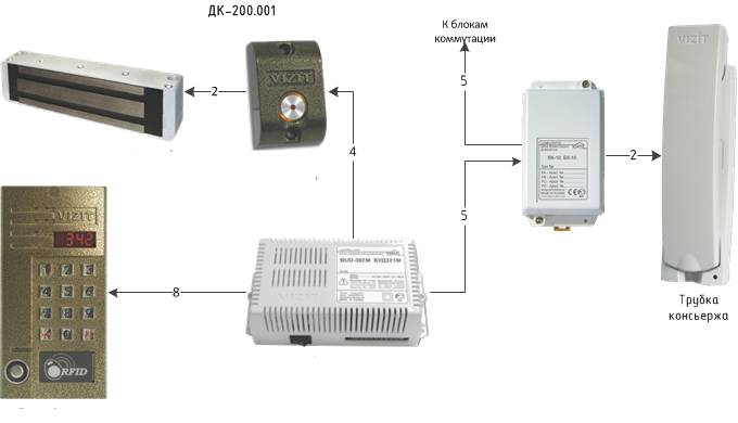

Цитата "yrudoman":Тогда я тоже поддерживаю, домофон + вахтер. А как быть со второй дверью?
варианты:
1) два домофона + вахтер на центральном входе
2) вахтер на центральном входе, домофон на вторичном входе;
3) домофон и вахтер на центральном входе, другой вход закрыть (что не всегда удобно)
Предложение такого плана.
Установку системы ограничения доступа проводить поэтапно, что позволяет оценить качество работ монтажников, а также поэтапная оплата за выполненные работы
1 этап.
Домофон + вахтер на центральном входе, другой вход закрыт.
На сегодняшний день посетитель может проскочить мимо вахтера, доступ в подъезд свободен.
Стоимость на сегодняшний день оборудования и работ 1 этапа состовляет 3369 грн.
Ключи в стоимость не входят
Картинка прилагается
2 этап
Ставиться второй домофон + вахтер
Итого: 2 домофона + вахтер
Второй вход необходим т.к. на одном входе стоянка и ближе от инфраструктуры города, на втором будет детская площадка
3 этап
Разводка домофонов по квартирам
Не всегда имеется желание кого либо видеть, вахтер не обладает информацией дома хозяин или нет. И войдя в подъезд сообщив вахтеру что идет к дяде Васе, начинают бузить у тети Глаши

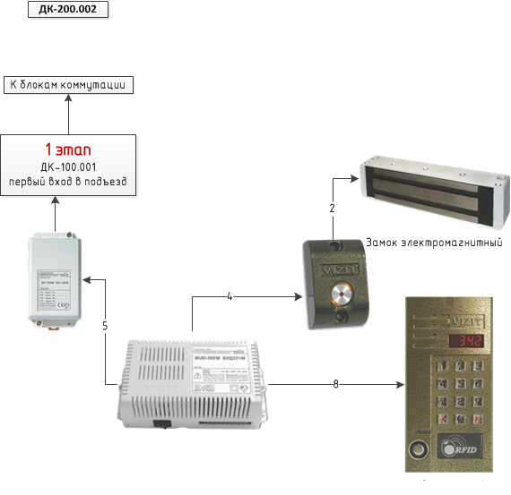

2 этап
Ставиться второй блок вызова домофона на входе в подъезд
Стоимость 2879 грн.

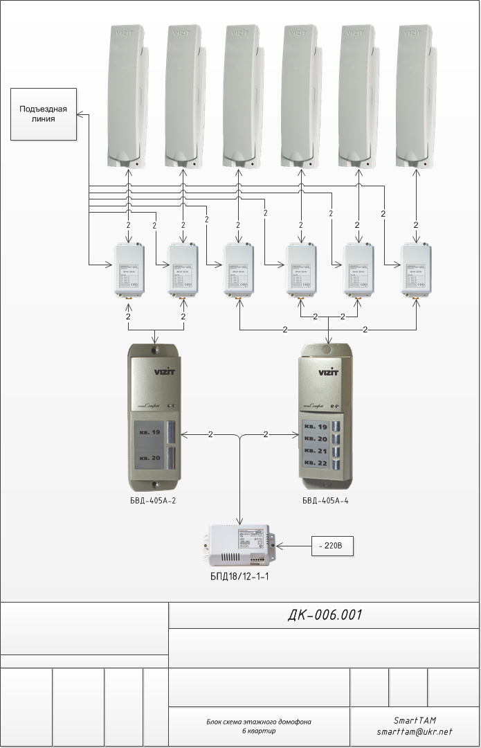

А может есть смысл начинать не с подъезда, пусть его охраняет вахтер, а с этажа.
Данный комплект является модулем ограничивающий доступ на этаж, работающего совместно (или отдельно) с подъездым домофоном.
К данному комплекту возможно подключение электромагнитного или электромеханического замка, с ключом работающим на подъезд и отдельно на этаж.
Видеокамеру системы видеодомофона по моему мнению, лучше ставить отдельно т.к. это позволяет выбрать место установки с наименьшим количеством "мертвых зон"
комплект этажного домофона на 6 квартир

Согласна домофон нужен,чтобы не было проходного двора,а на подьезд или этаж это надо у соседей спрашивать ,я за этаж

Домофон на этаже имеет смысл ставить только с общим домофоном и вахтером, иначе кто проконтролирует состояние лифтов, например, или лестницы...хм...
