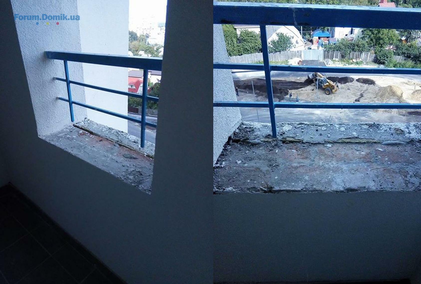

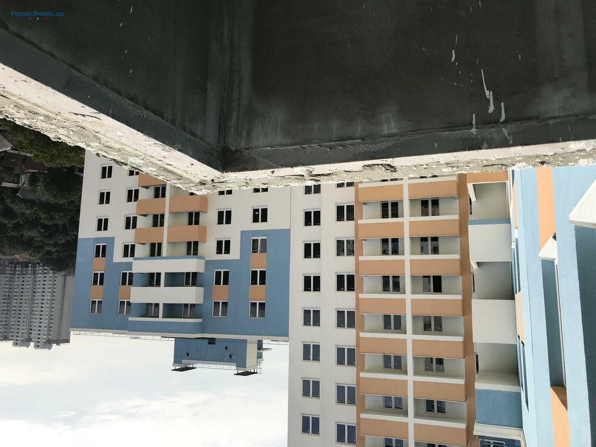

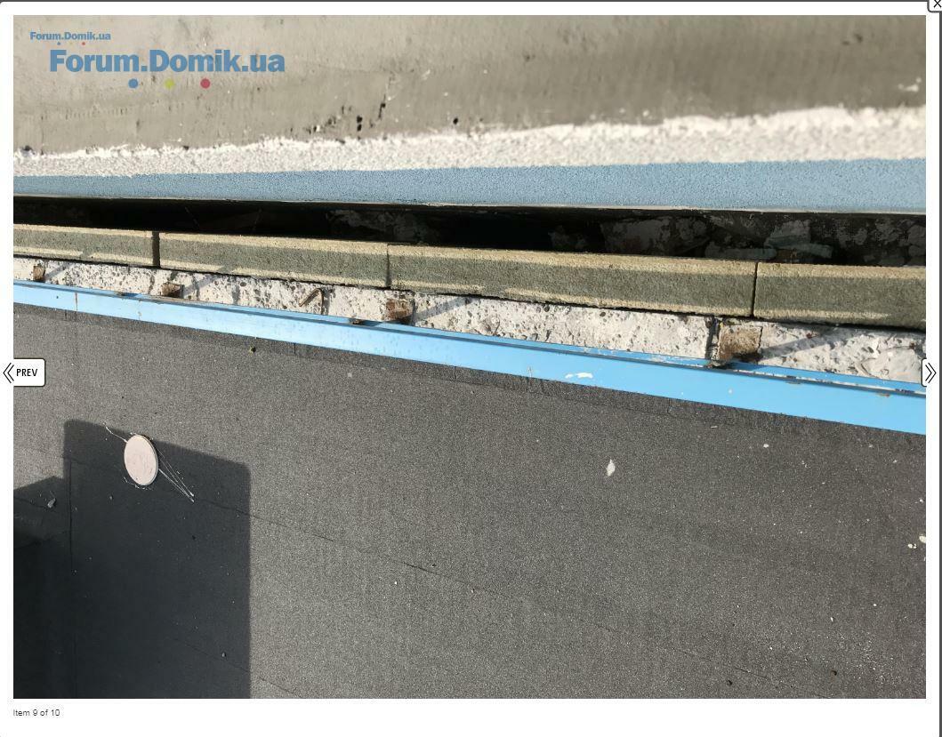

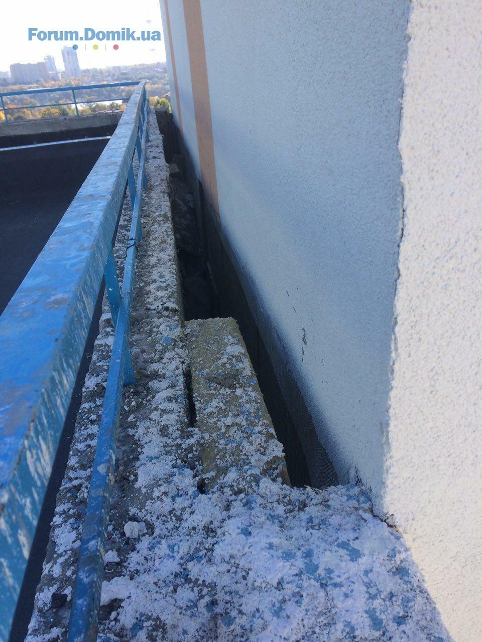

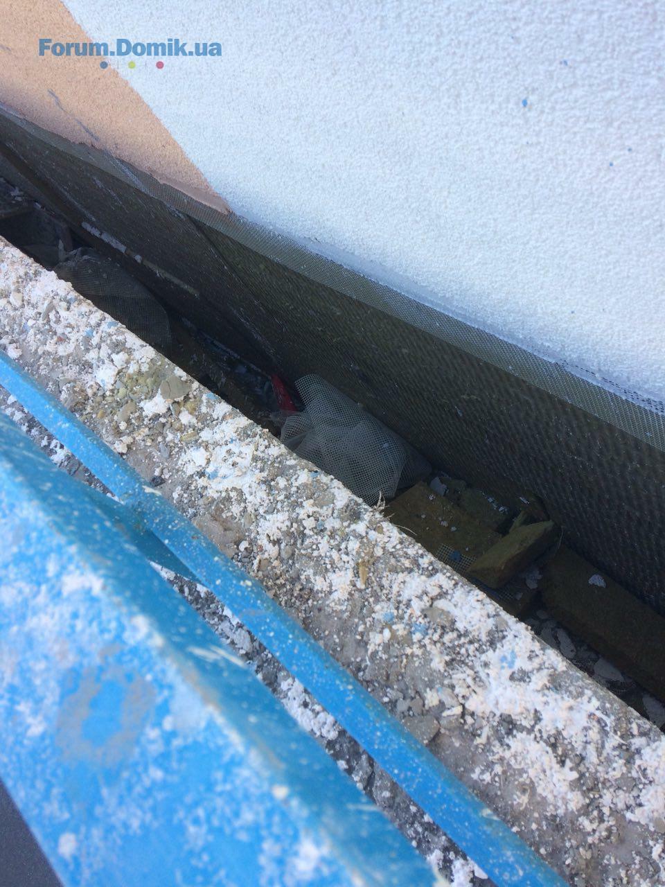

Из глобального по дому и вообще:

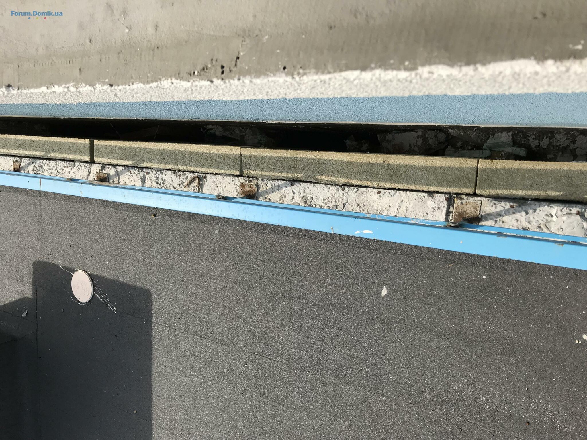

Крыша:
1. Нет ни одного козырька на парапетах
2. Стыки между секциями сверху не закрыты и ещё и закиданы мусором.
3. Дыра шириной в пол метра(не мерял, на глаз, но много). Утеплитель мокрый
Нет счетчиков, пожарных щитков
Лифт с кнопок на этажах не вызывается
Освещения на этажах нет
Дороги для заезда не готовы
Тротуары не готовы

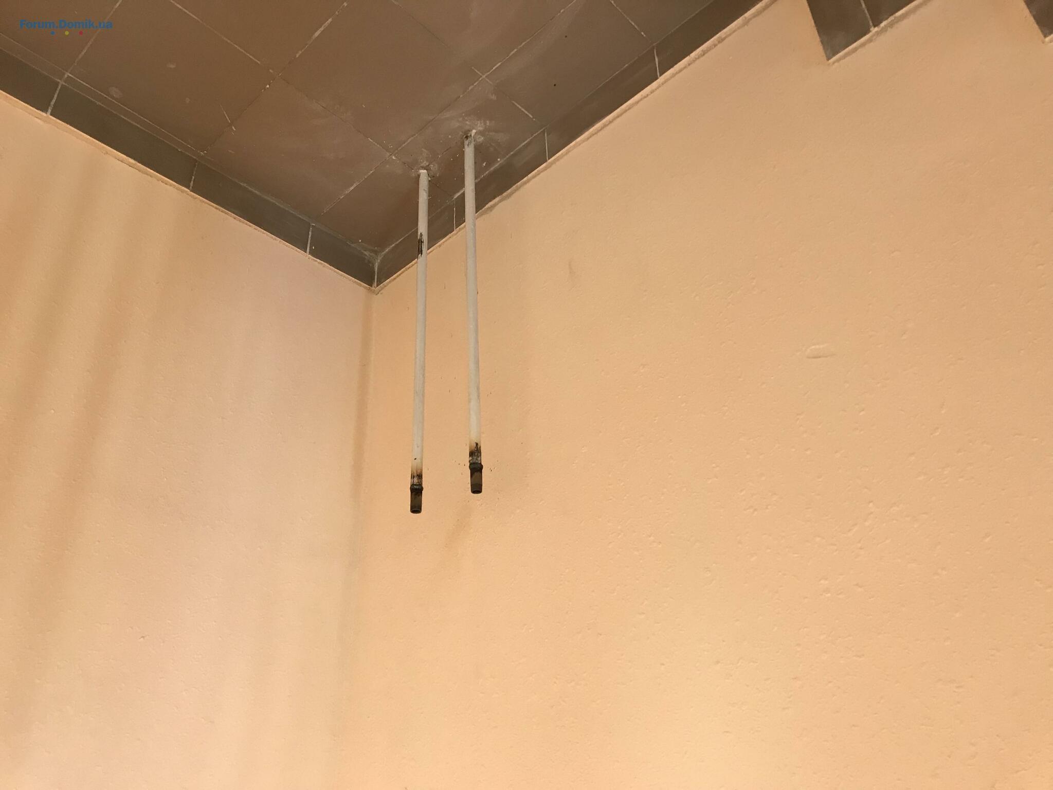

На 10 ом этаже возле ступенек уже треснут стеклопакет в окне

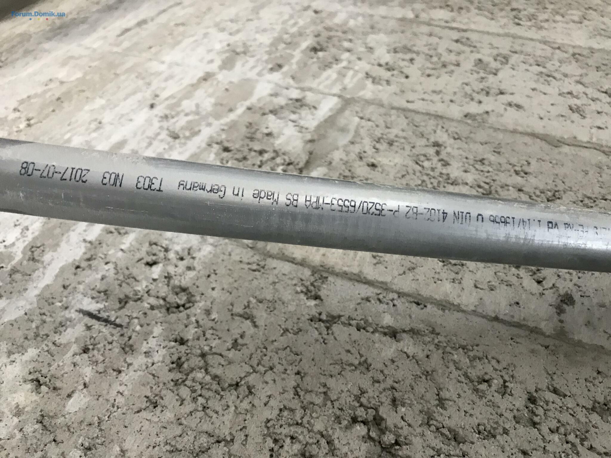

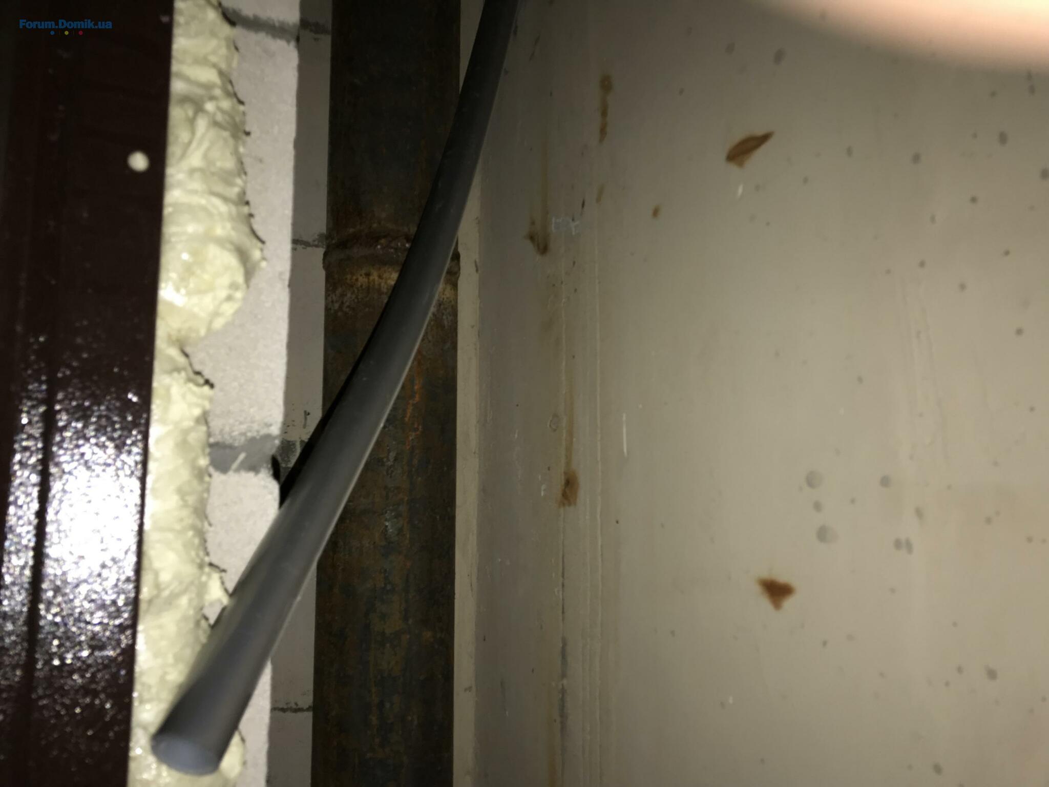

Там же вместо радиатора на ступеньках торчат просто незакрытые трубы

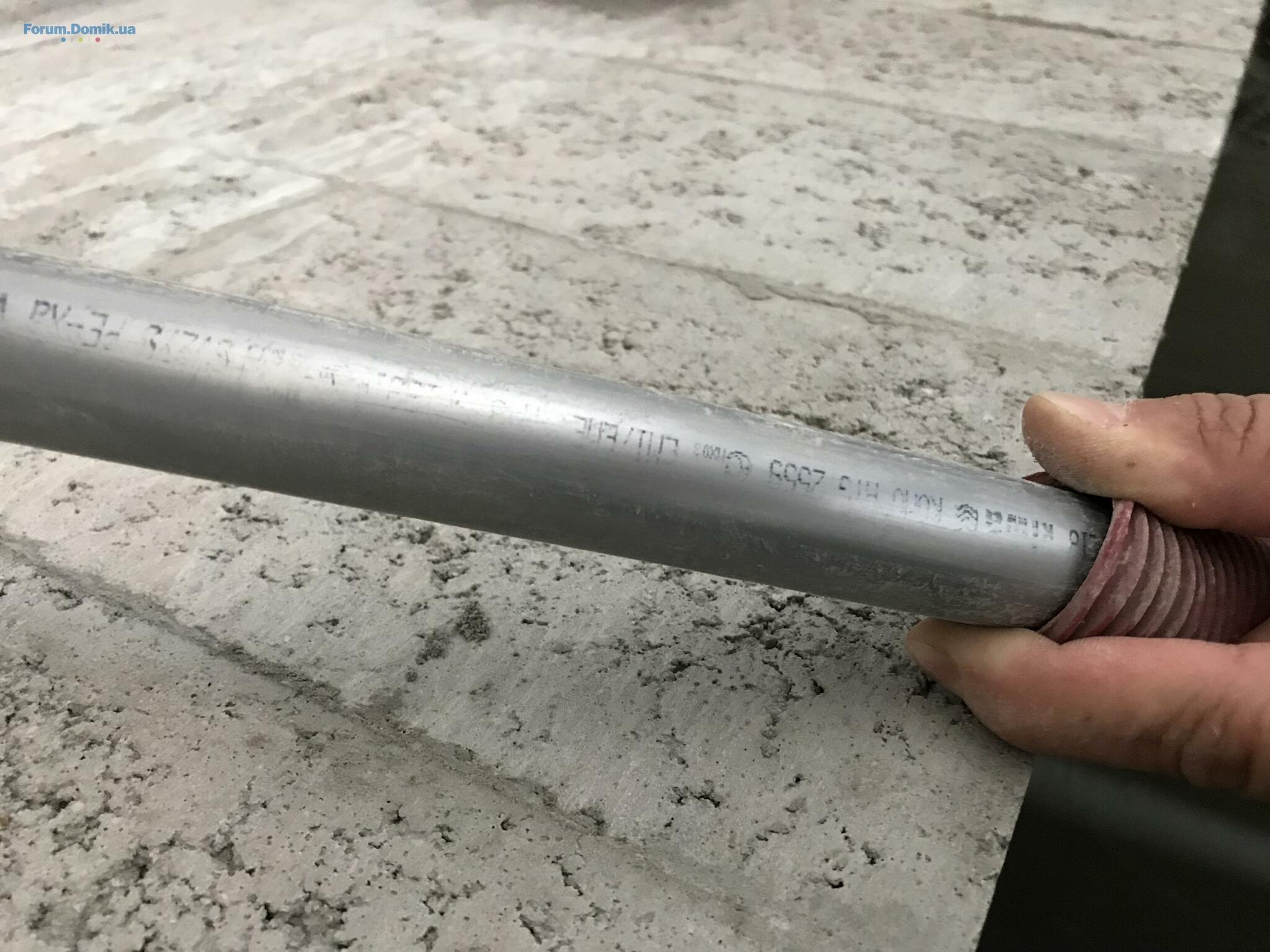

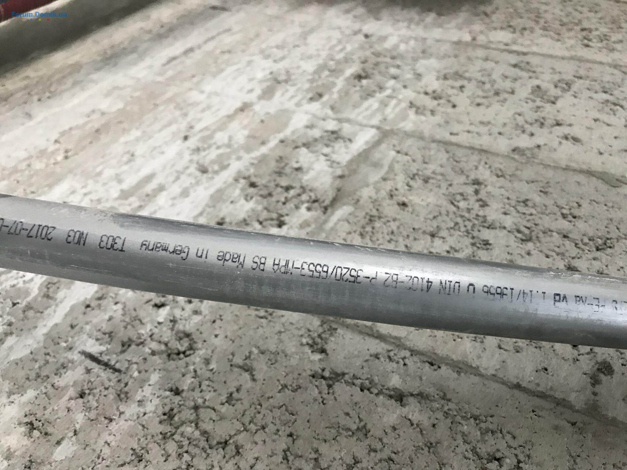

Сфоткал трубы, может кто по маркировке что-то о них расскажет?!
ЗЫ: извините если фотки криво отображаются, у меня на предпросмотре они почему-то вверх ногами
Крыша:

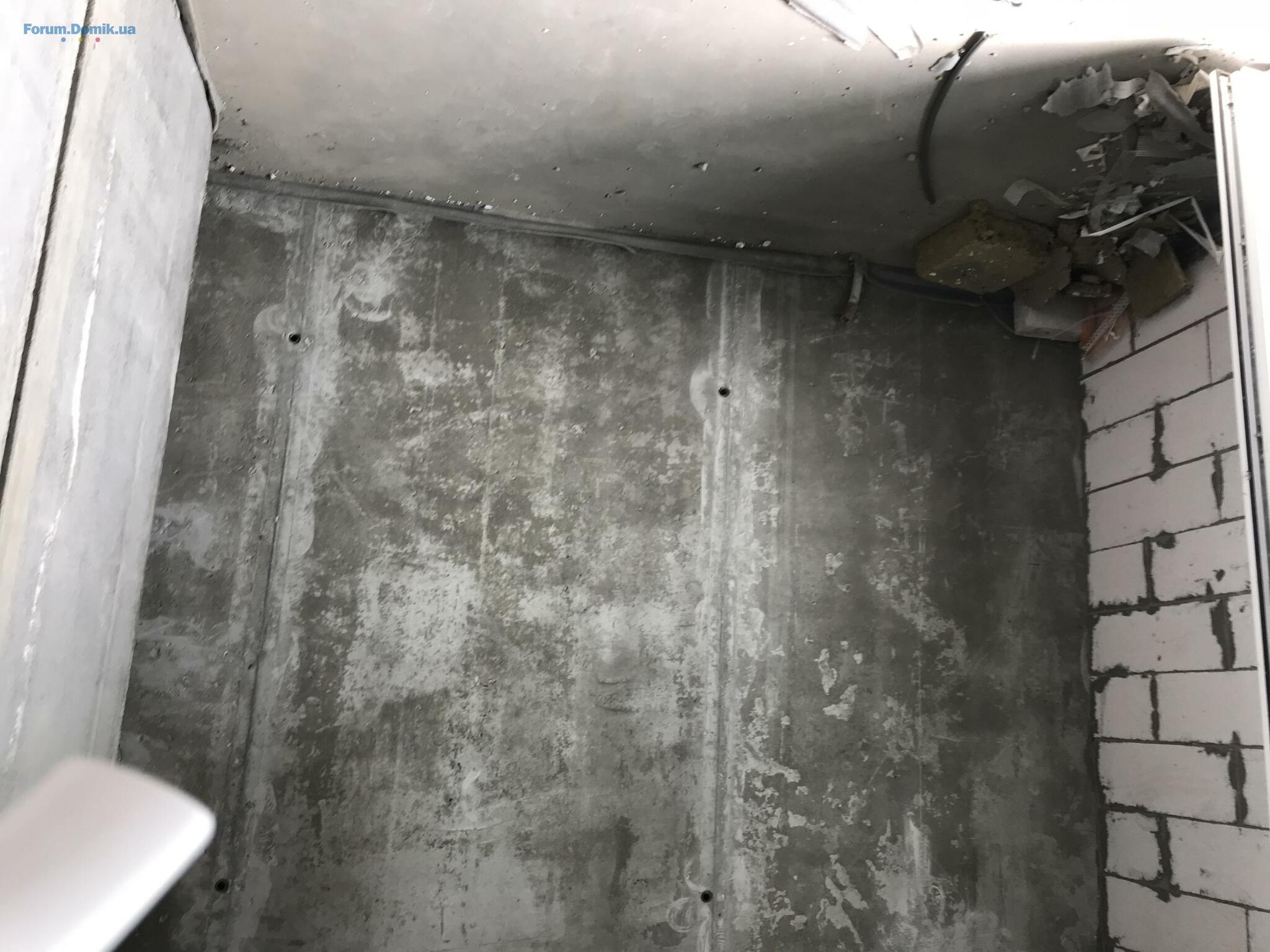

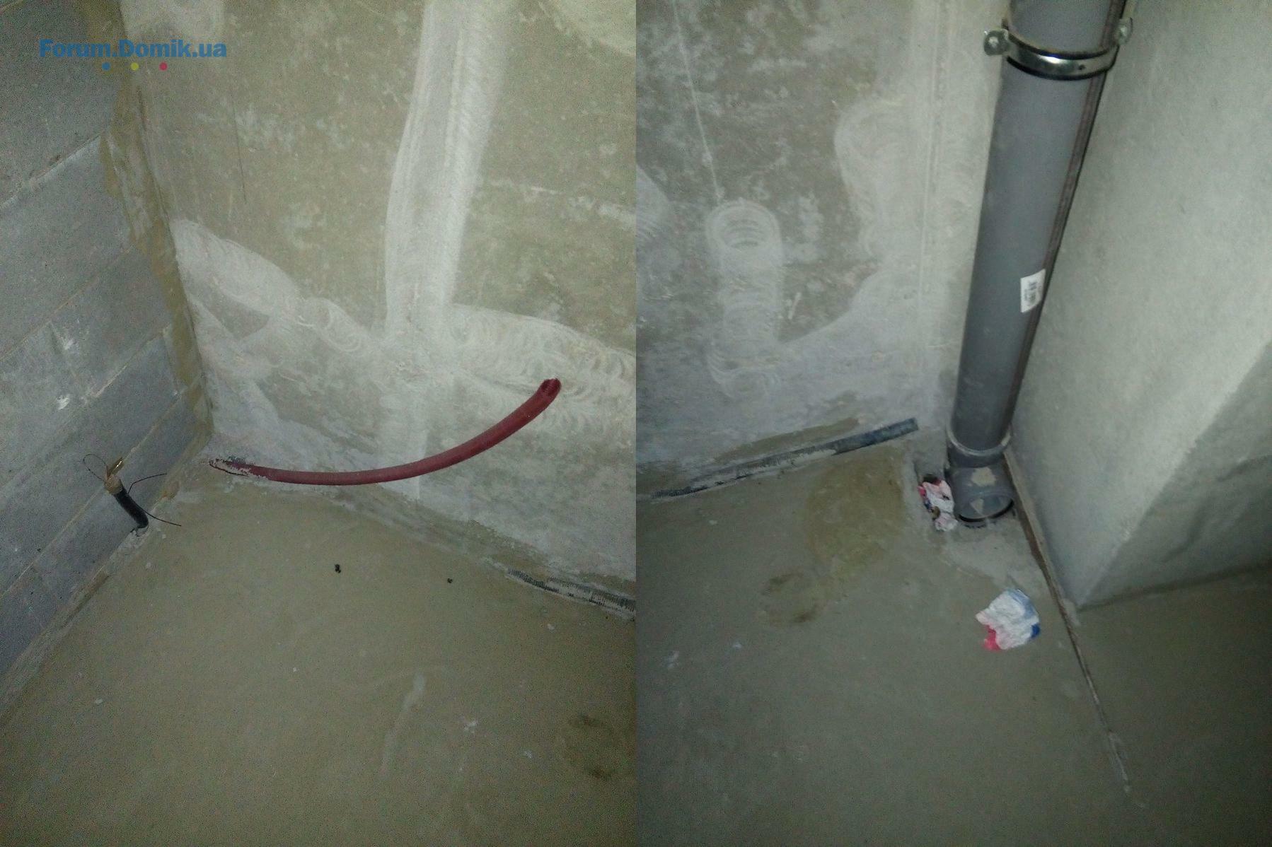

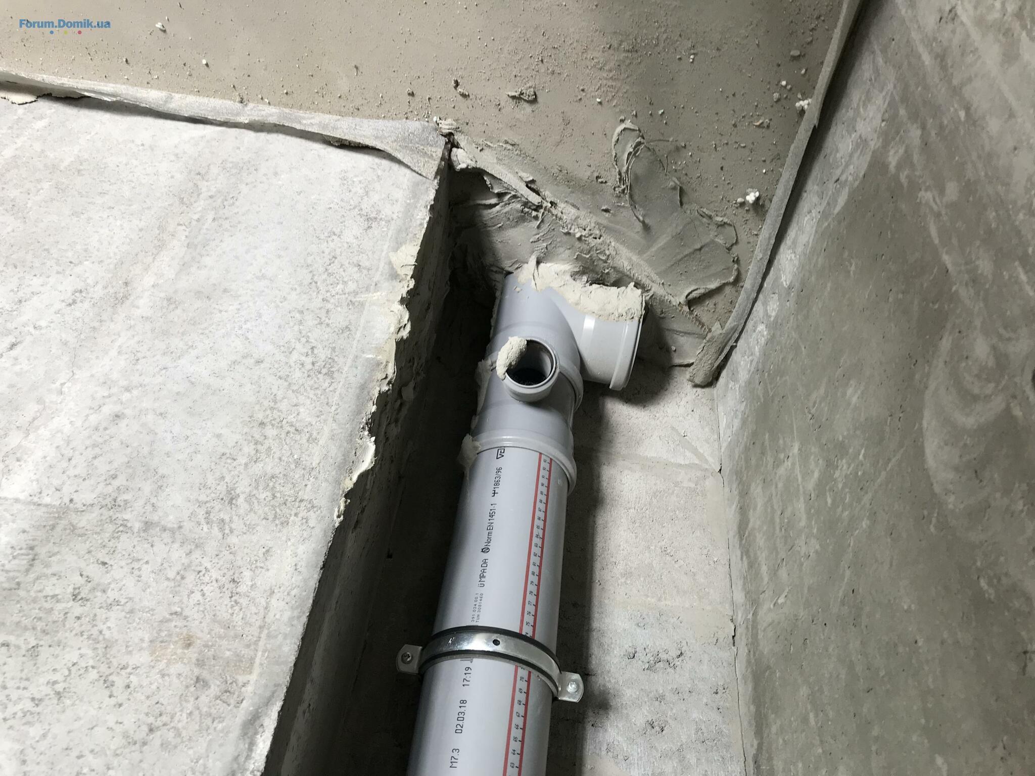

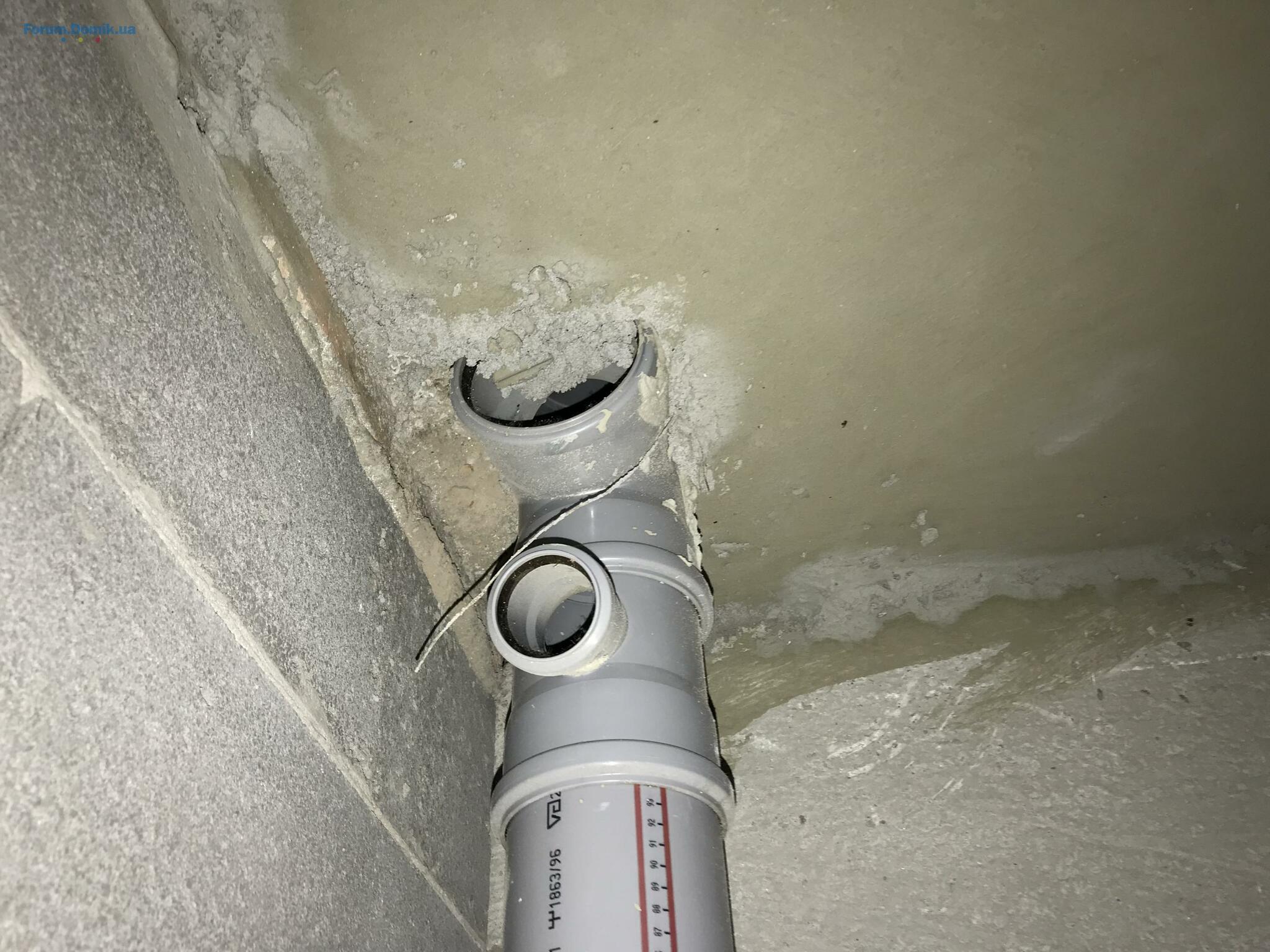

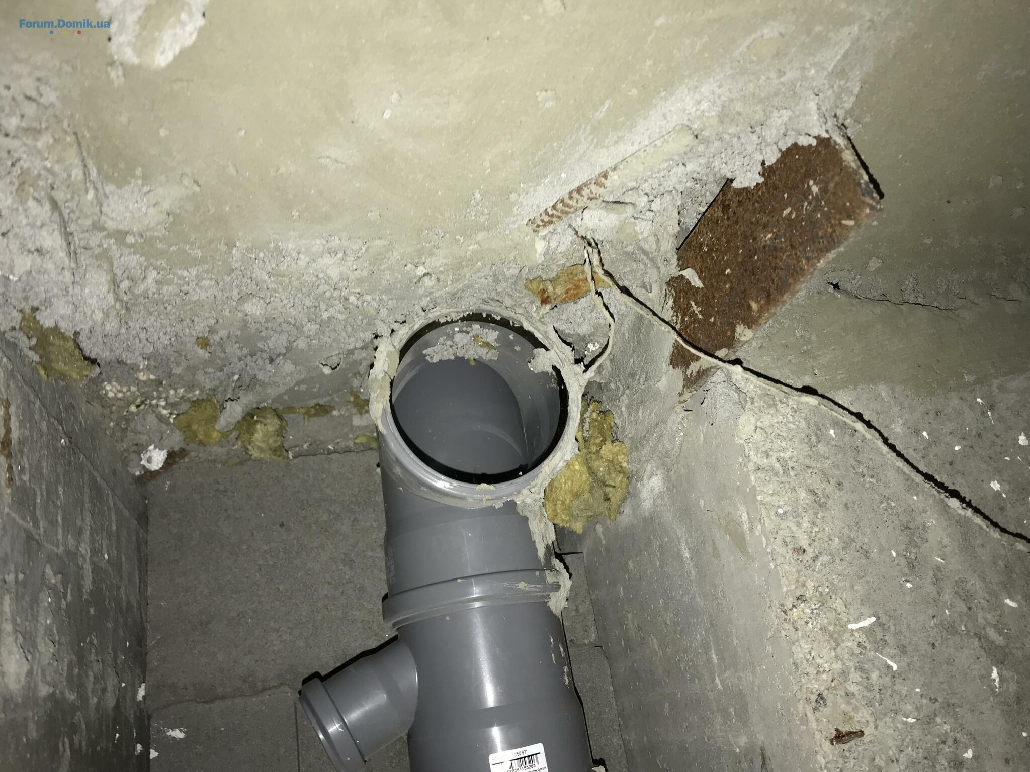

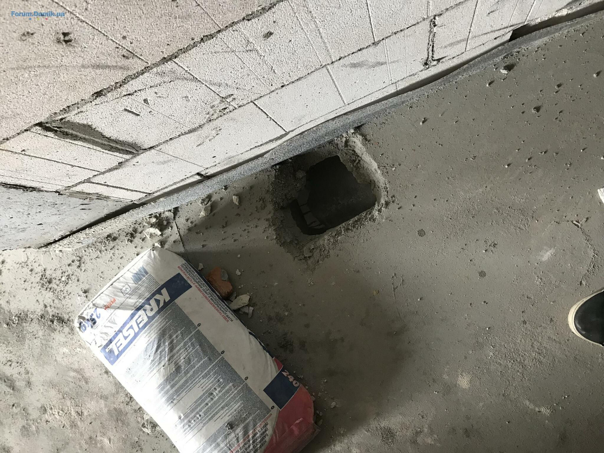

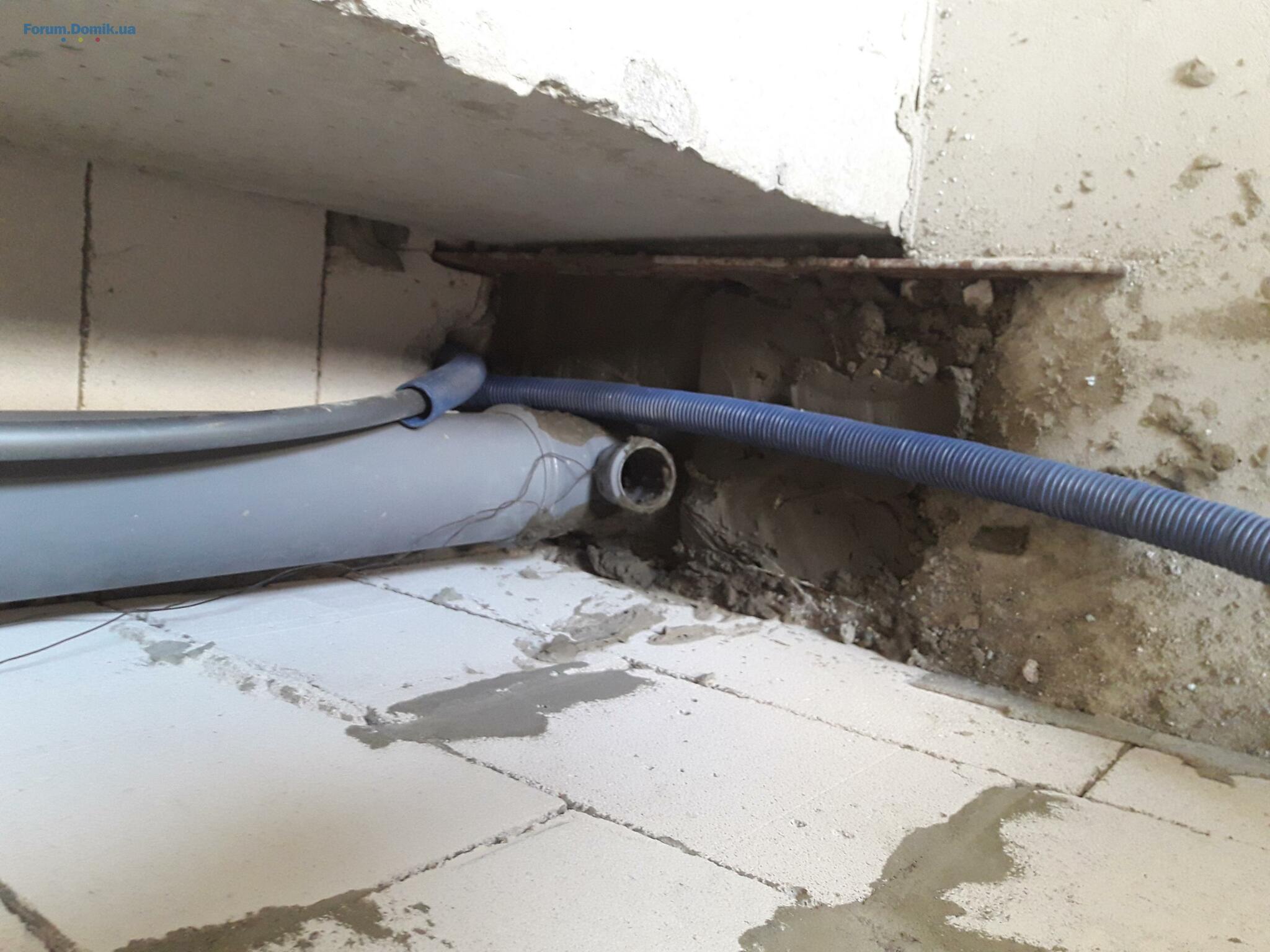

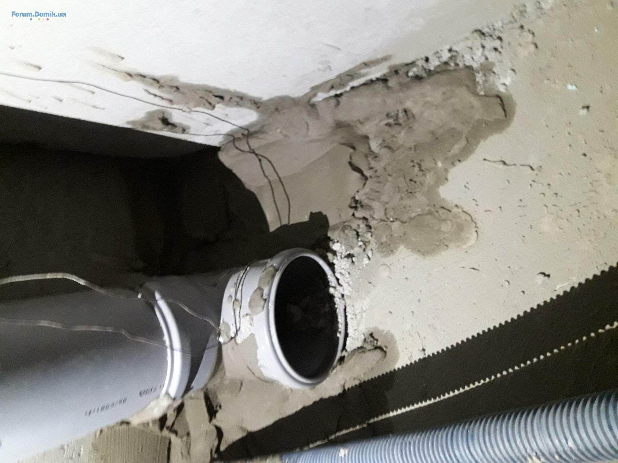

По квартире:
1 этаж
1. Внешние стены над окнами. Щели в 5+ см. Просто запиханы ватой «местами», не вся щель
2. Сквозная щель в 5+ см из ванной в кухню
3. 4 дырки к соседям из ванной. По 4-5 см в диаметре
4. Те же дырки к соседям в кухне
5. Те же дырки в комнате и вообще по всех квартире через монолит.

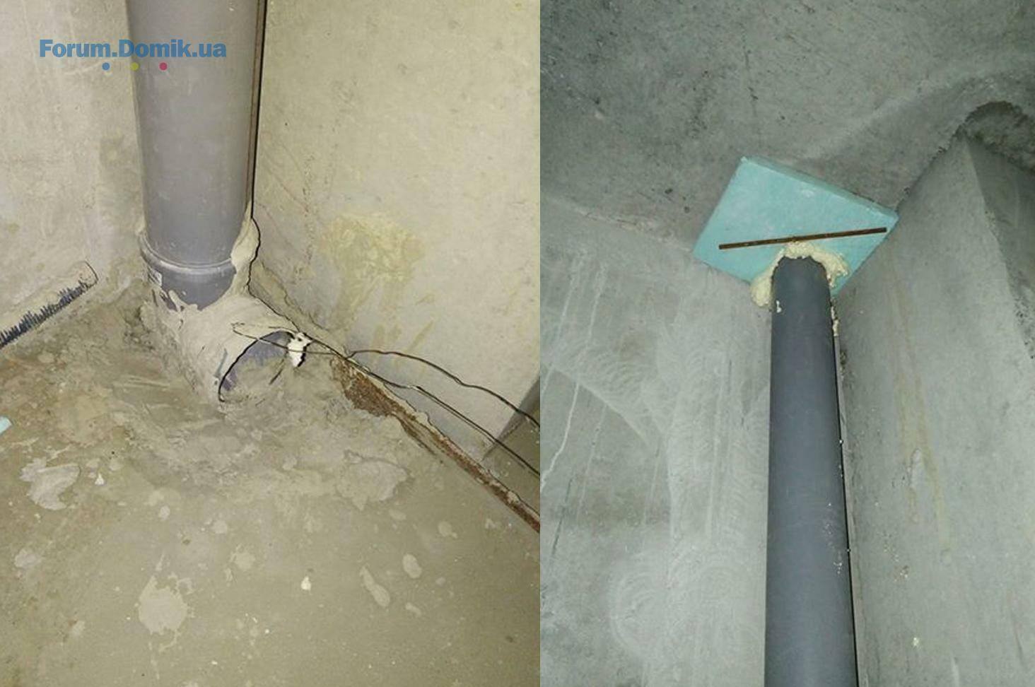

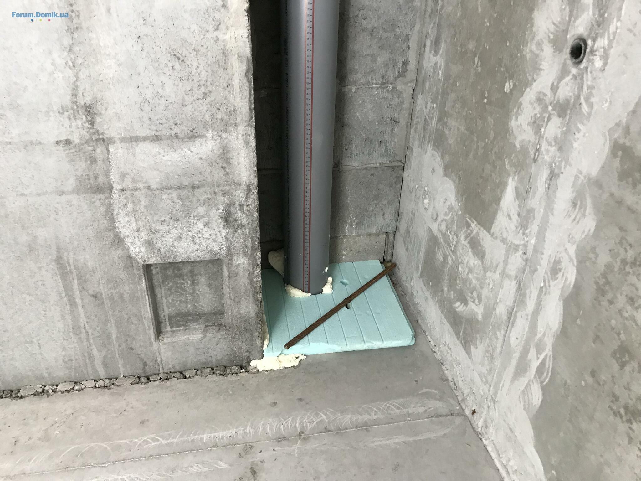

6. Сливная труба. Замазана просто цементом, без демпферной вставки. Развернута входом слива в стену. Из ванной доступа к сливу нет
7. Нет ливневых козырьков/отливов на балконах
8. Вывален кусок блока в комнате, не замазан. Там же порван край изоляции, той которая вроде как по периметру нахлестом на стену идет
9. Кирпичи в проеме над входной дверью просто лежат сверху, не держатся, легко двигаются рукой
10. Входная дверь закрывается с большим трудом, криво установлена?!
11. Мусора в квартире немеряно
12. Балконная дверь (изнутри, часть которая сендвич, а не стекло) помята внизу
13. Вытяжек нет нигде (в смысле даже отверстий в вент. шахту)
2 этаж
1. дырка сверху из ванной 2 эт в коридор 1 эт. Нога легко пролазит
2. Дырка в полу второго этажа. В коридоре к соседям в 107 кв. Нога легко пролазит. Была «прикрыта» мешком
3. НЕТ ПЕРЕГОРОДКИ С СОСЕДНЕЙ КВАРТИРОЙ НА ВТОРОМ ЭТАЖЕ!!!! СОВСЕМ НЕТ!!! КААААККК БТИ умудрилось насчитать, что квартира стала больше, чем была в проекте?!?!?!
4. Слив в обоих санузлах наполовину вбетонирован в пол!
5. Сверху слив вообще ничем не заделан. Дырка на крышу.

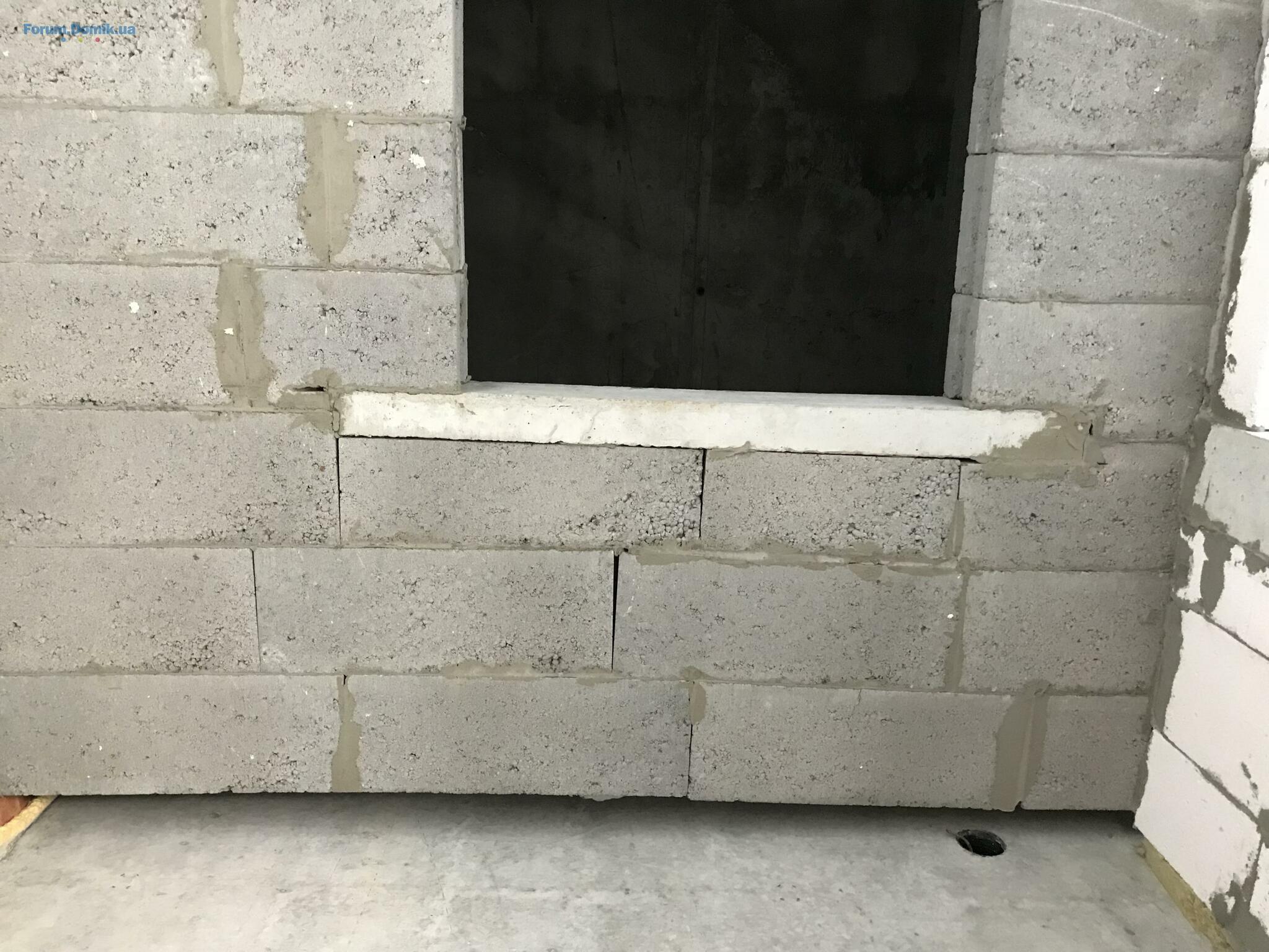

6. Над большим санузлом блоки сложены как попало, не в уровень. Уже перекошены. Без раствора в половине стыков
Короче, всё сделано, мягко говоря, на отЪе
сь!

Добрый вечер. Был сегодня на просмотре в 8-4 третий раз за 2 месяца. Воды еще нет, электричества тоже. Ключница сказала занимаются покаместь 3 секцией. 21.08 записал что нужно приподнять сливные стояки, так их сегодня замазали раствором и ничего не приподнимали. Даже не знаю что делать. Может так и оставлять. Я выложу фото может что подскажите?
Sanhc
54
22 октября 2017
11 сен 2018 18:15

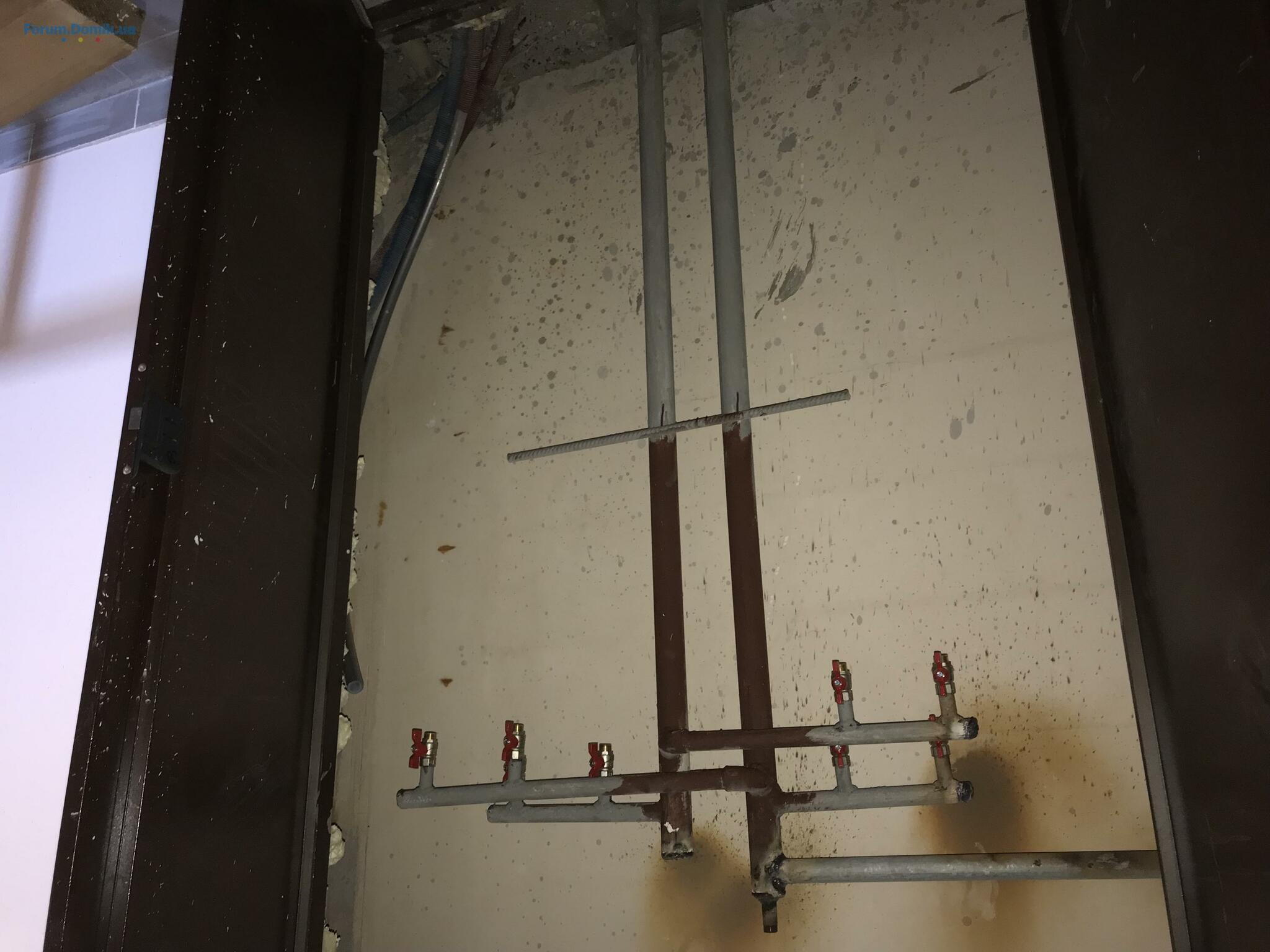

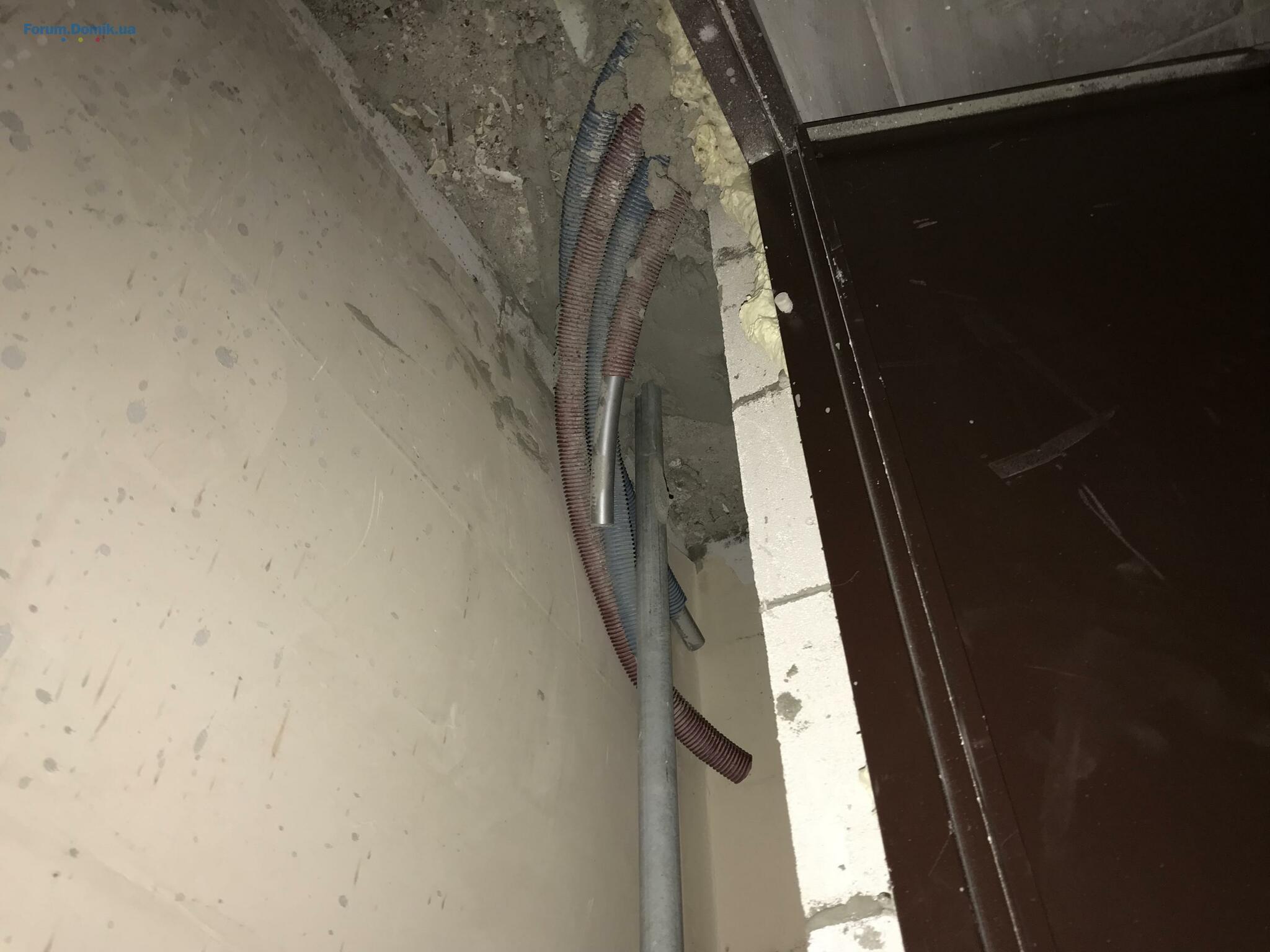

Еще хотел бы спросить. На кухню заведено две трубы и обе синего цвета. Есть ли разница между трубами для горячей и холодной воды?
protocol
p
52
10 января 2018
12 сен 2018 08:52
Цитата "Sanhc":Еще хотел бы спросить. На кухню заведено две трубы и обе синего цвета. Есть ли разница между трубами для горячей и холодной воды?
Да, есть. У трубы для холодной воды должен быть больший диаметр. На цвет гофр не обращайте внимания (у меня труба ХВС в красной гофре, а ГВС в синей).

Был в своей квартире. Убрали мусор, замазали дыры вокруг трубы слива в ванной, сверху и снизу, хотя я не записывал ничего в журнал…

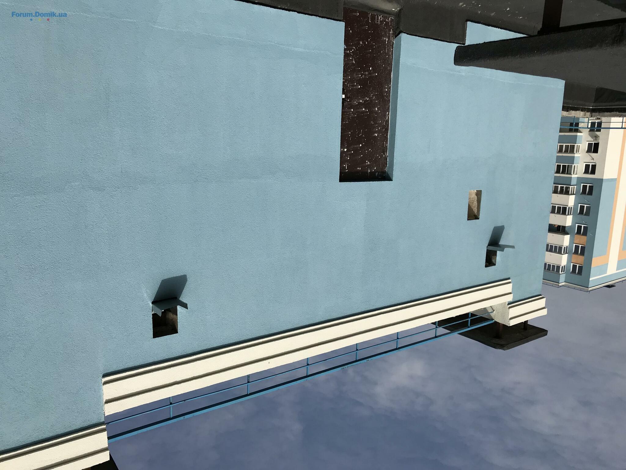

Добрый день! Уточните, пожалуйста, о каких именно стыках идет речь, между какими секциями? И где было сделано это фото?
Спасибо.
Спасибо.
Здравствуйте.
Стыки с соседними секциями для секции 8.2. С обеих сторон такое было.
Фоткал с крыши 8.2

Цитата "CKey":
Здравствуйте.
Фоткал с крыши 8.2
Были вчера на объекте, поднимались на крышу 8-2, интересовал стык с нашей секцией 8-1. Картина та же.
Записали в журнал. Ключница сказала, что в курсе этой проблемы, другие инвесторы тоже упоминали об этом. Будут исправлять.
