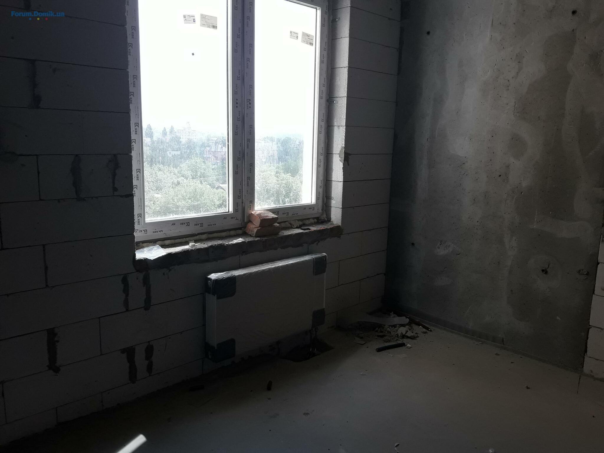

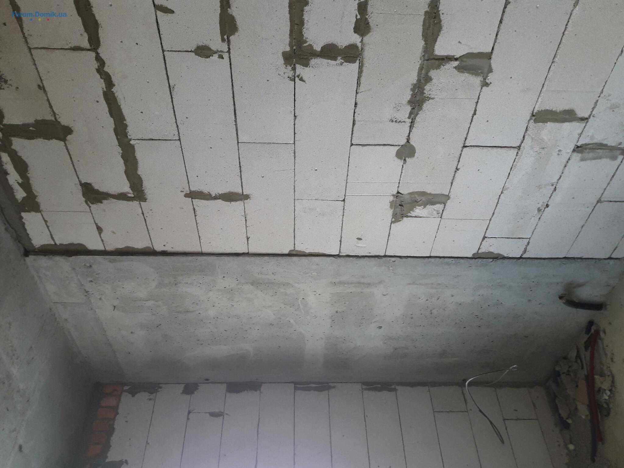

Добрый день соседи вчера был на просмотре квартиры 8-4 6 этаж. Видел 2 рабочих которые красили пирила в МОП. Больше никого. На лифте не ехал, но охранник сказал, что они работают. По осмотру есть вопросы. Выложу фотографии и напишу. Если кто знает, отпишитесь.
Sanhc
54
22 октября 2017
01 авг 2018 12:53

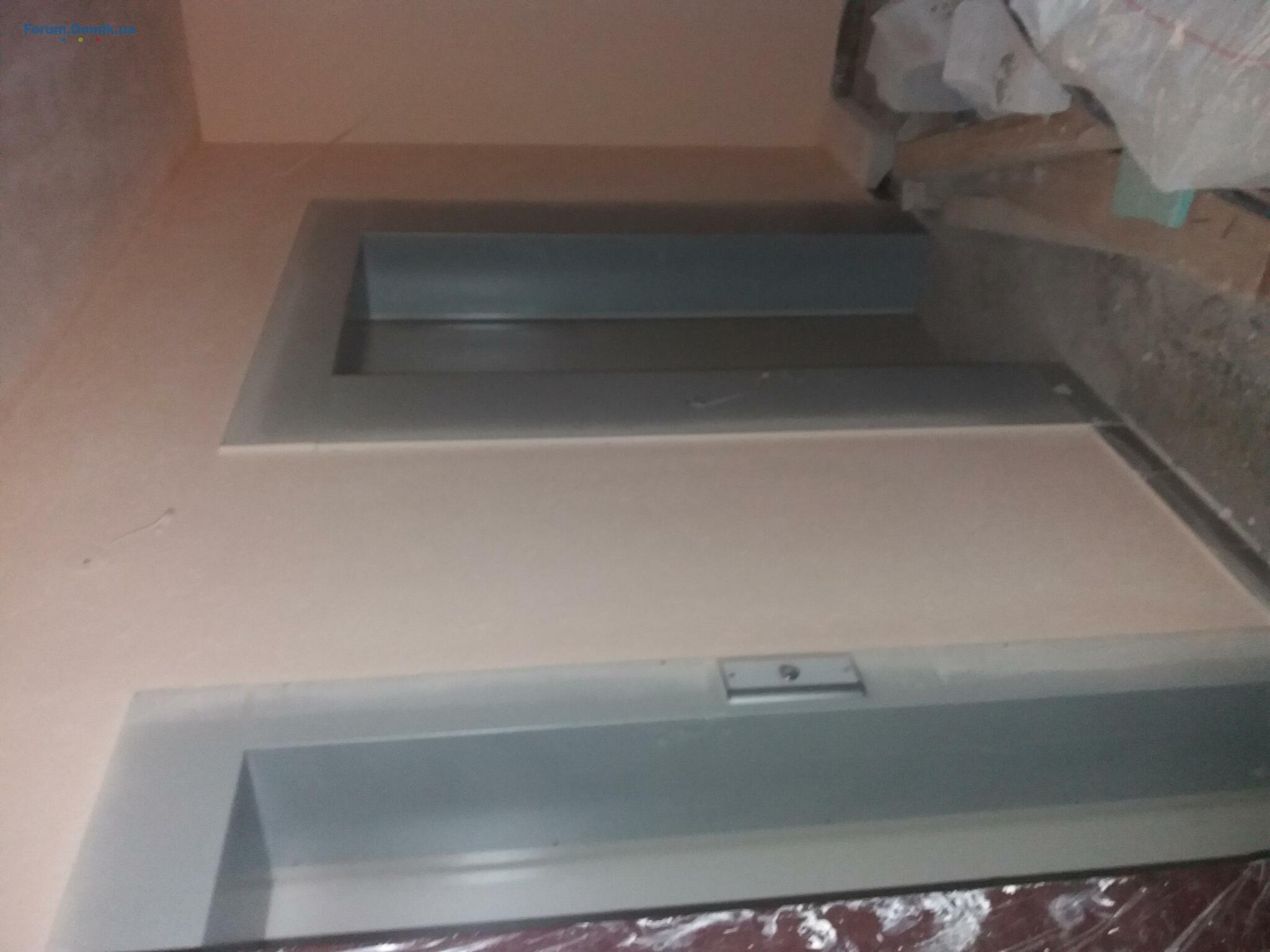

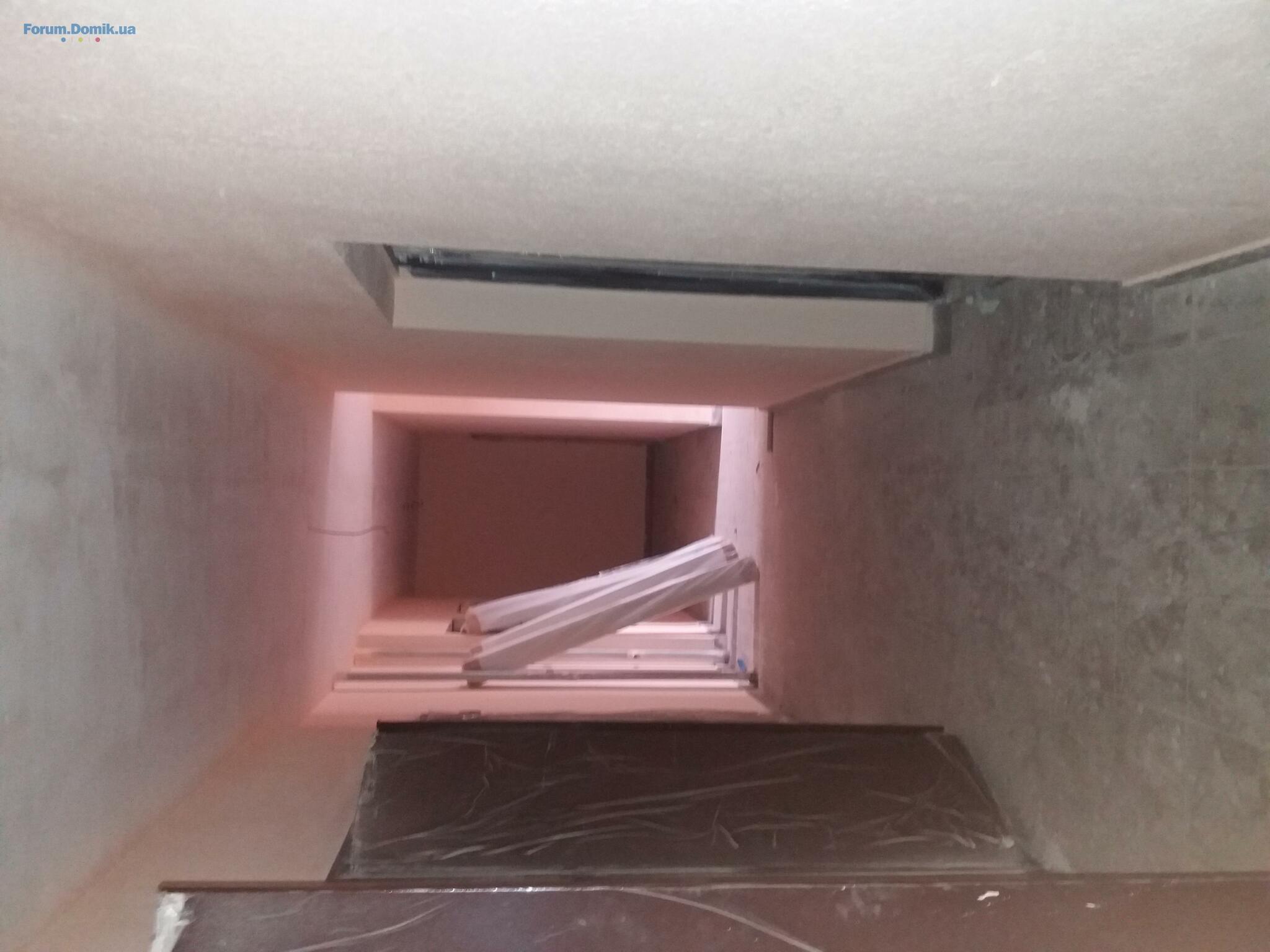

Должен быть такой зазор между стеной и вытяжкой? По проекту его нет. И если стена выложено не по уровню (косо) ее должны переложить?
Sanhc
54
22 октября 2017
01 авг 2018 12:57

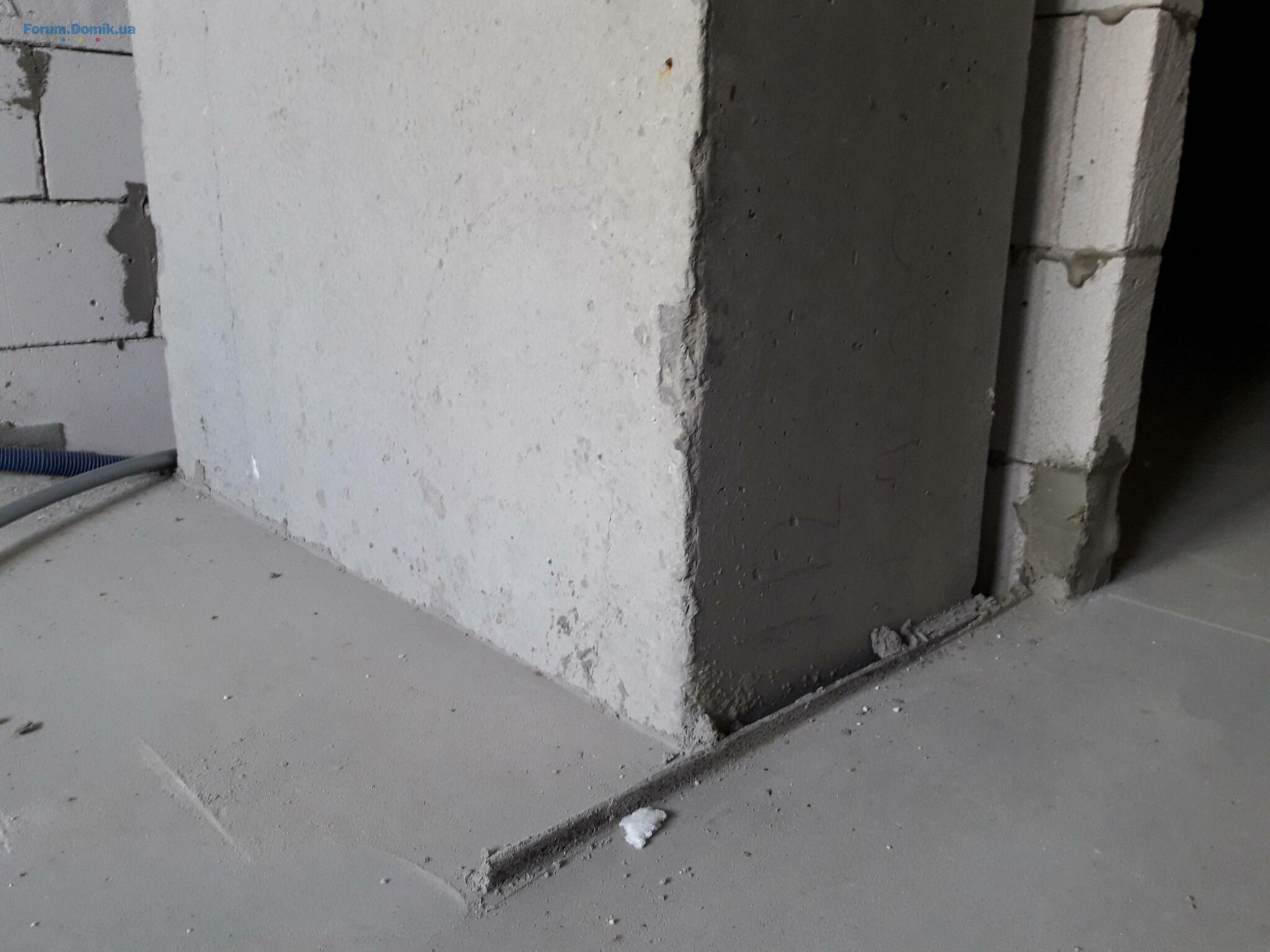

Металические уголки должны так выступать или их должны обрезать?
Sanhc
54
22 октября 2017
01 авг 2018 13:04

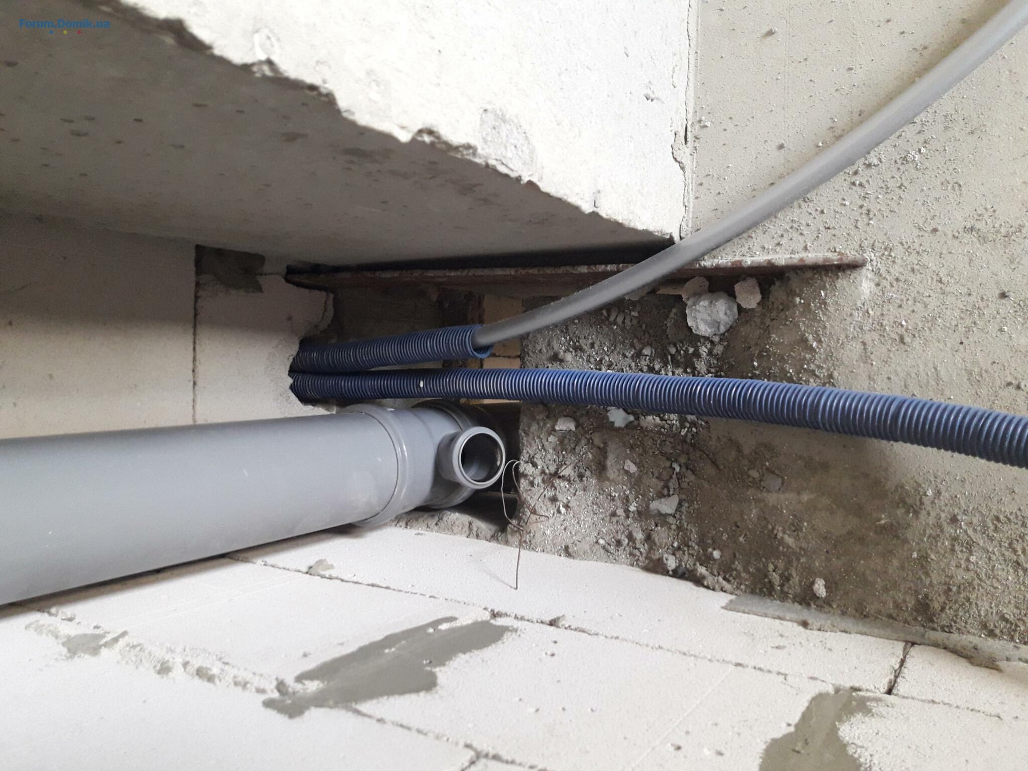

Если Вы видите еще не доработки подскажите.
JurijK
J
164
21 февраля 2017
01 авг 2018 15:42

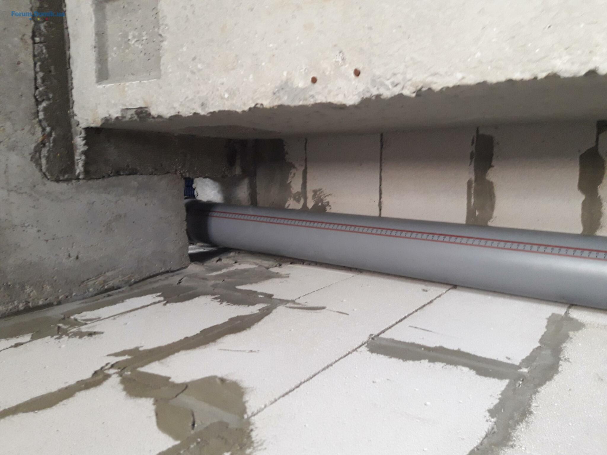

Цитата "Sanhc":Если Вы видите еще не доработки подскажите.

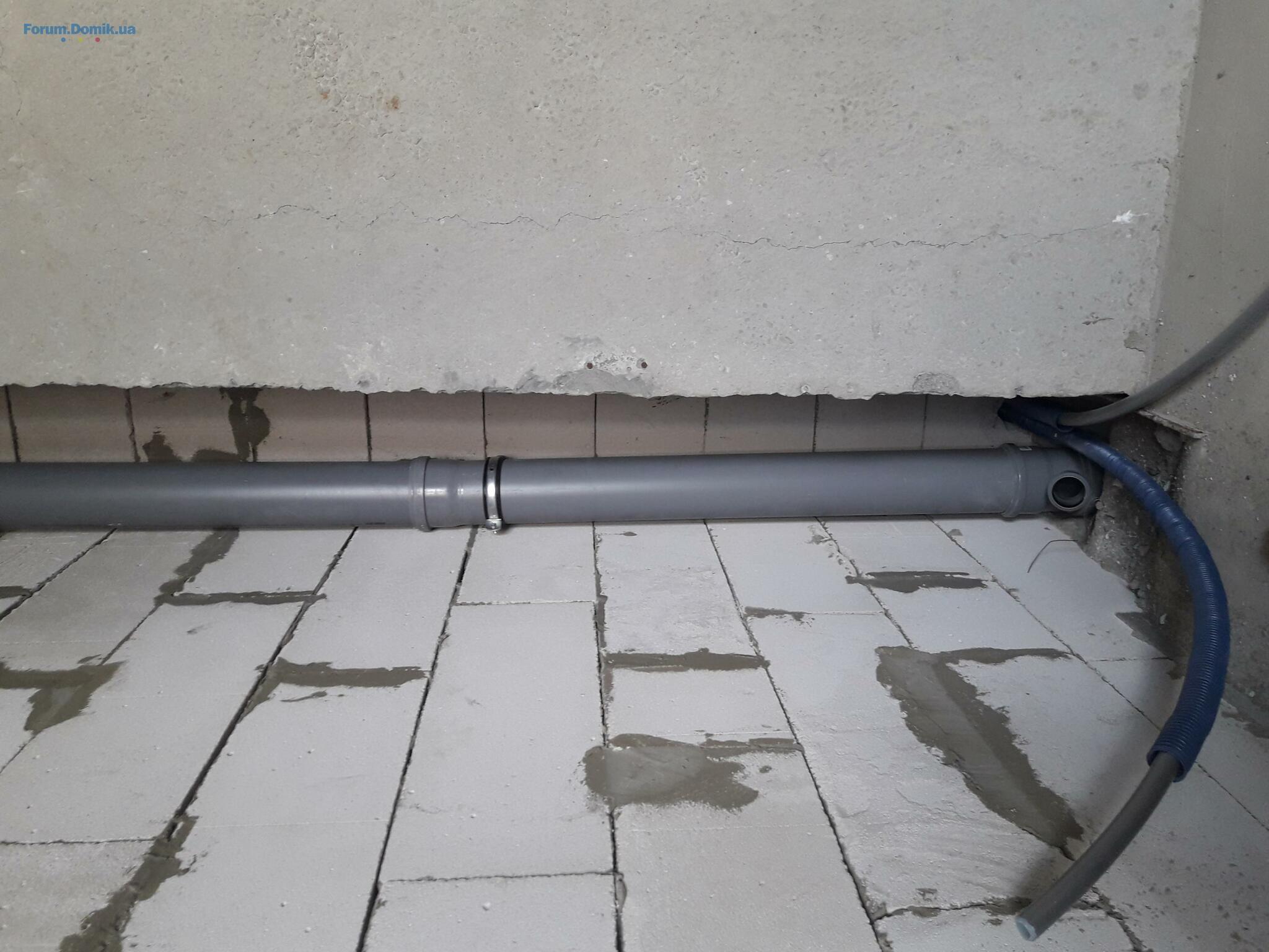

Фоток мало. Там где проходит стояк канализации, не должно быть в полу такой дырищи.В полу должна быть гильза,а через нее с небольшим зазором (с уплотнителем) должен проходить стояк.Тройник под раковину у тебя прямо в перекрытии,оно тебе не нужно и не по нормам это.На стояке должно быть два хомута и труба должна быть строго вертикально на расстоянии от стен минимум 20 мм. Марки труб стояка не видно, они должны быть специальные , напорные.
Спасибо за информацию. А как по поводу стен. Если они выложены не по уровню. Их переложат или нет? Подскажите, если потребовать переместить тройник, то трубы будут перемещать?
Стены вам никто ровнять не будет....штукатурочкой поправите

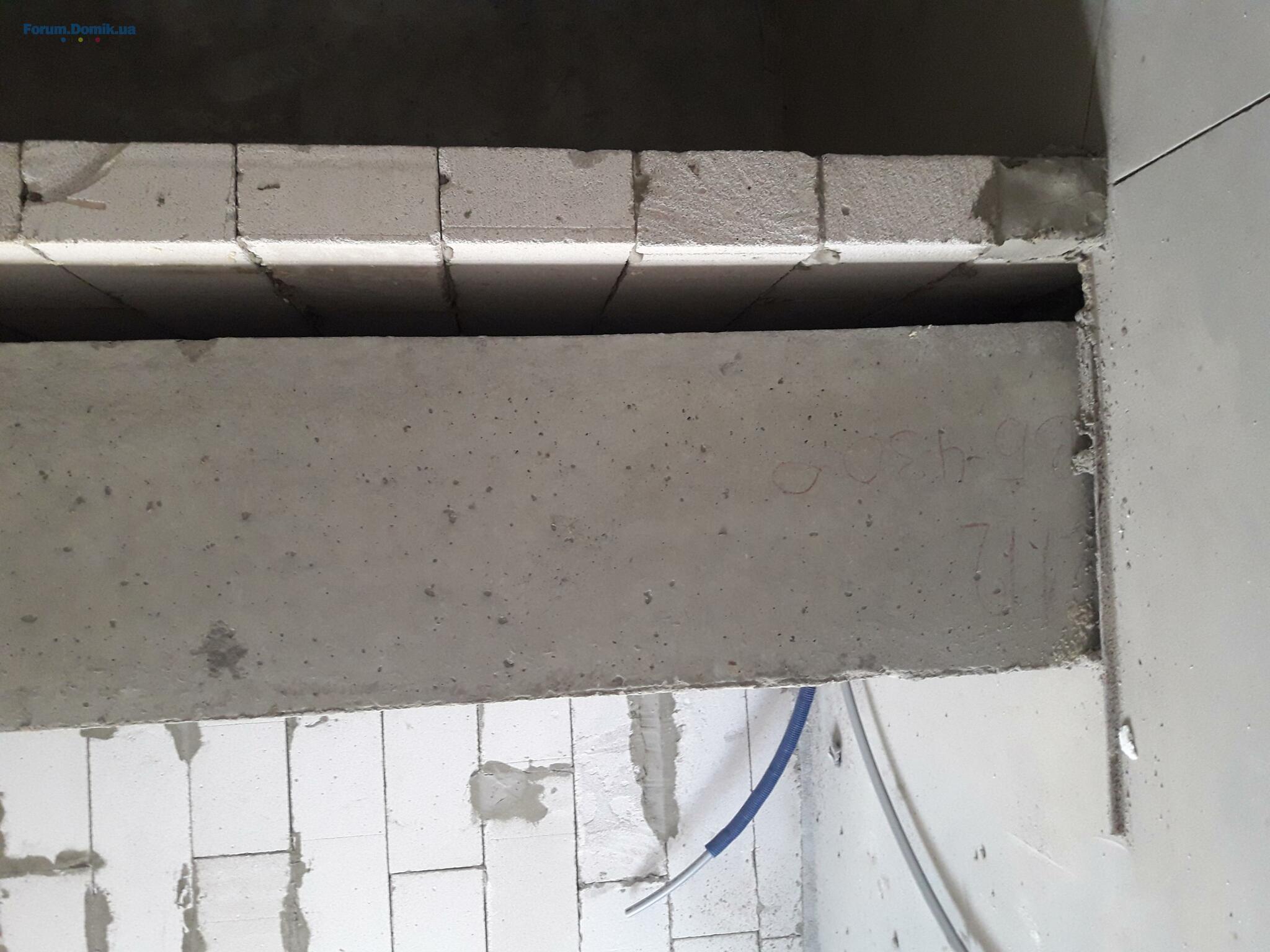

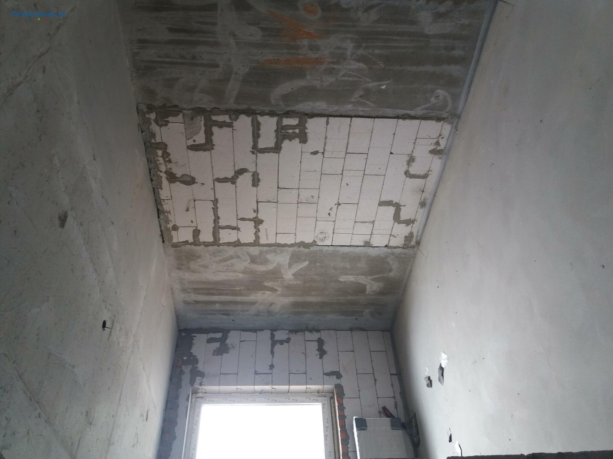

Добрый день, уважаемые соседи! Сегодня ездил на осмотр квартиры, 8 дом-секция 1. Сказать что я в шоке - ничего не сказать! Такого 3,14здеца я не видел уже давно!
В краце роскажу вам основные моменты: 1. Отсутствует розводка канализации, в ванной кроме пола и стен нет ничего. 2. Над некоторими окнами забыли установить перемычку усиления проема, забили кусок арматуры- и так сойдет..!
3. в вентиляционных шахтах вообще отсутствуют отверстия, тобишь вентиляции нет! 4. На некоторых окнах ручек нет, но на фоне всего остального это конечно смешно b vtkjxm. 5. Отсутствуют гильзы на стояках фановой трубы - тупо все залито глухо бетоном. 6. колено выходящее с фановой трубы розвернуто в ту сторону где унитаз стоять не может в принципе и как уже упоминалось из за глухой заливки бетоном исправить это не реально. 7. в местах прилегания внешних стен к потолкам (перкрытию), щели размером от 5см до 26 см затрамбовани минватой и пенопластом, после чего помазаны типо штукатуркой(все это уже поотваливалось) по итогу имеем стены с мин ваты
Вы вдумайтесь - мягкая стена
.Класно , правда, можно пальцем ткнуть и масса свежего воздуха в твоей недоквартирке
Едем дальше 8. Там где проходят шахти вентиляции, между шахтами и перекрытиями щели сантиметров по 10 - сквозные дыры через все этажи. 9. Входа силового кабеля в квартиру нет, как и счетчиков - Ок, не будем пока считать это партаком, примем как еще не успели
11. Подвода водоснабжения я так же не обнаружил - опять не успели??? В таком случае я не понимаю зачем было начинать показы - на лоха!?!? В общем вот такие пирожки - с котятами!!! Для первого моего отчета об увиденом я думаю достаточно. Сразу говорю - это лишь основные тезисы без всяких нюансов, моментов и моего общения с ответственными лицами за все это безобразие на тему как будем жить дальше!?
P.S. Смотрел журнал, точнее писал туда что увидел и увидел совсем мало других просмотров и замечаний... Такое ощущение что всех все устраивает. Дорогие соседи, не стесняйтесь - включайтесь в процес, нам всем с вами в єтом жить!!! Темболее сейчас последний шанс попробовать хоть чтото исправить руками виновних, после получения ордеров, бесчисленое количество портаков ( а я озвучил лишь малую их часть и в каждой квартире они свои по имеющейся инфе..) прийдется устранять за свой счет!!! Всем добра!!!!
11. Подвода водоснабжения я так же не обнаружил - опять не успели??? В таком случае я не понимаю зачем было начинать показы - на лоха!?!? В общем вот такие пирожки - с котятами!!! Для первого моего отчета об увиденом я думаю достаточно. Сразу говорю - это лишь основные тезисы без всяких нюансов, моментов и моего общения с ответственными лицами за все это безобразие на тему как будем жить дальше!? P.S. Смотрел журнал, точнее писал туда что увидел и увидел совсем мало других просмотров и замечаний... Такое ощущение что всех все устраивает. Дорогие соседи, не стесняйтесь - включайтесь в процес, нам всем с вами в єтом жить!!! Темболее сейчас последний шанс попробовать хоть чтото исправить руками виновних, после получения ордеров, бесчисленое количество портаков ( а я озвучил лишь малую их часть и в каждой квартире они свои по имеющейся инфе..) прийдется устранять за свой счет!!! Всем добра!!!!
