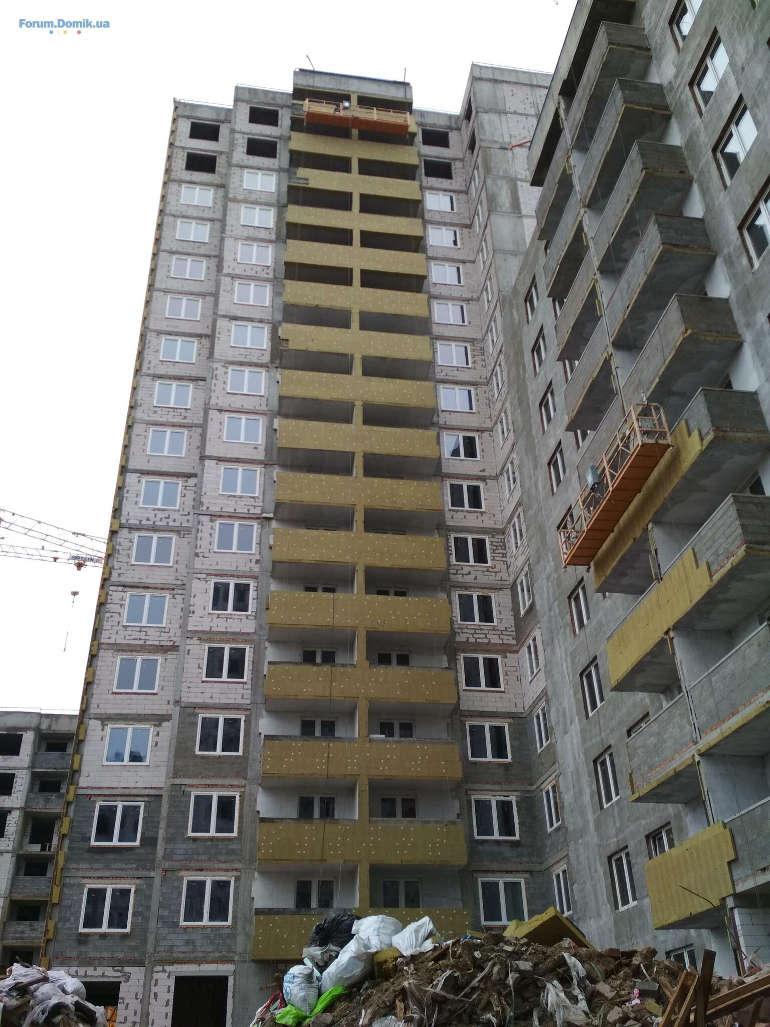

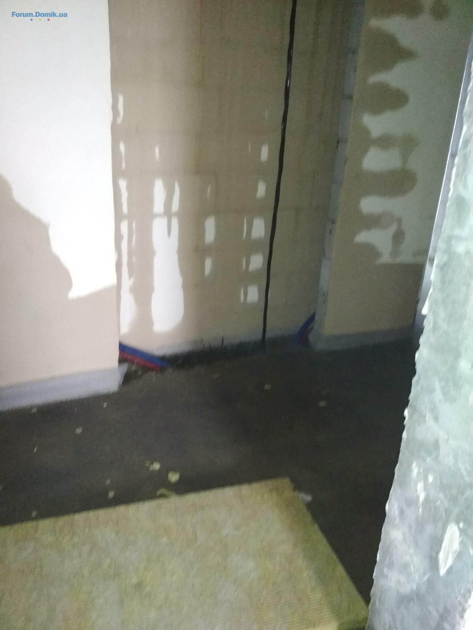

Лично я считаю что нужно писать коллективное письмо в котором попросить:
1. подтвердить заявленный ранее срок окончания строительства или поставить нас в известность о переносе
2. Потребовать соблюдать температурные режимы при выполнении:
- стяжки
- теплоизоляции фасадов
3. Потребовать принять меры по устранению воды и поднять вопрос о том что выполненные отделочные работы накрылись

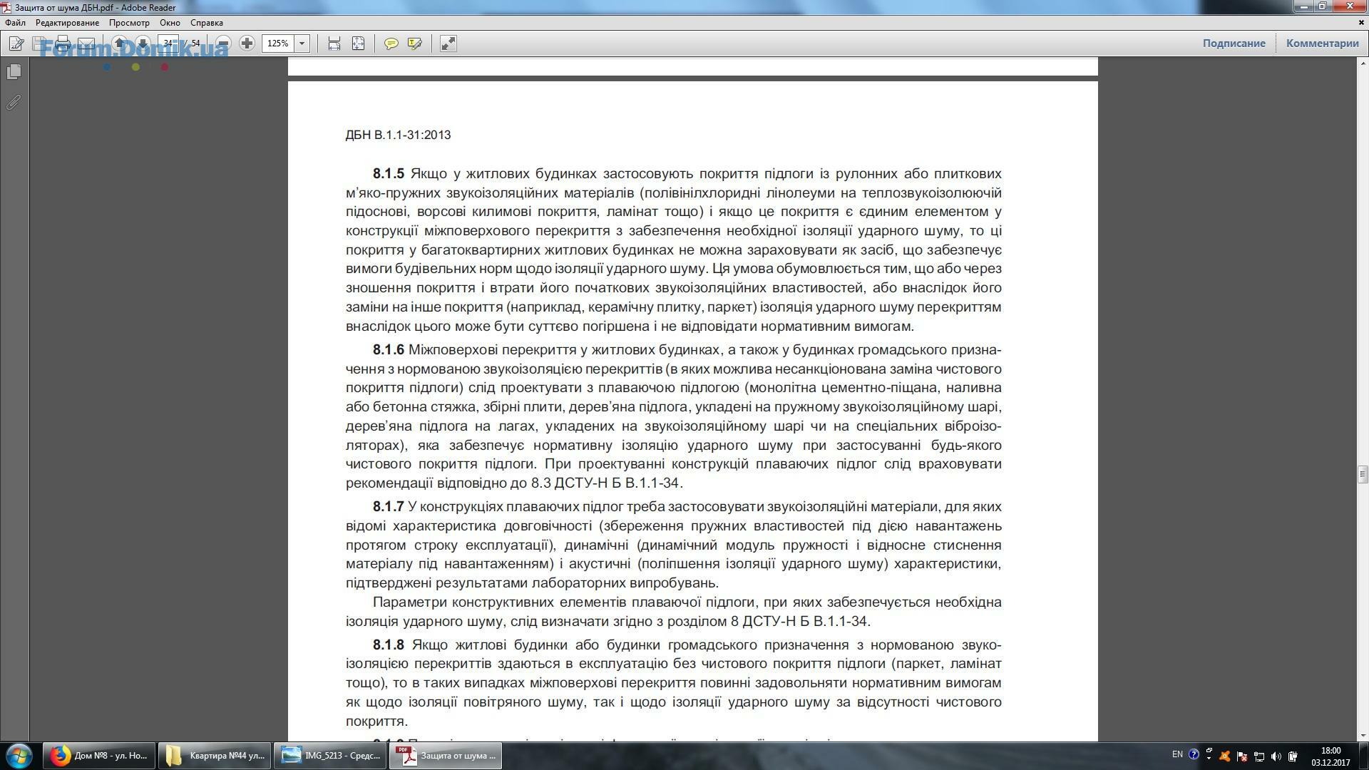

4. Потребовать выполнять звукоизоляцию по всем нормам по всему периметру помещения и на всю площадь а не стелить кусочки только возле стен и для виду, то есть полностью выполнить требования п 8.1.5 и 8.1.6 ДБН В.1.1-31:2013
- стяжки

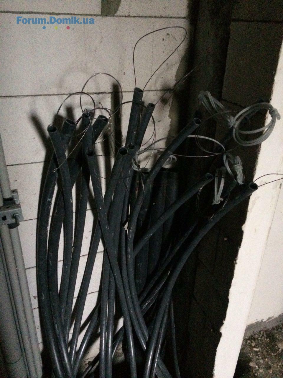

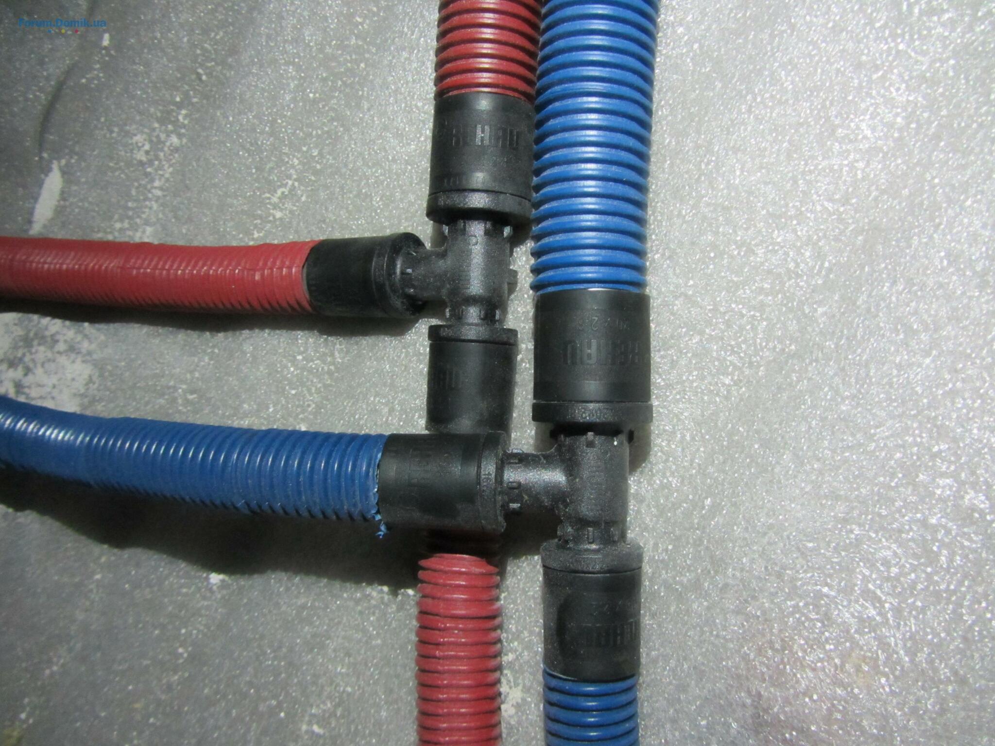

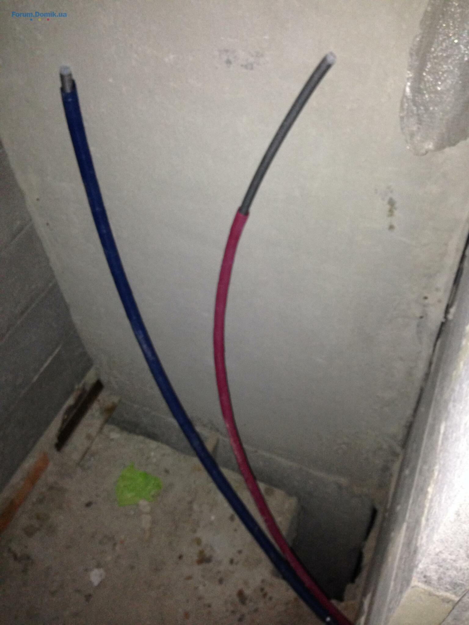

А, и еще, может кто-то прокомментирует это, фото фитингов которыми соединяют трубы отопления
JurijK
J
164
21 февраля 2017
03 дек 2017 16:55
Цитата "Novomost":А, и еще, может кто-то прокомментирует это, фото фитингов которыми соединяют трубы отопления
Да нормальные фитинги REHAU...И все остальное на фотках не такое смертельное..Вы не на то внимания обращали...

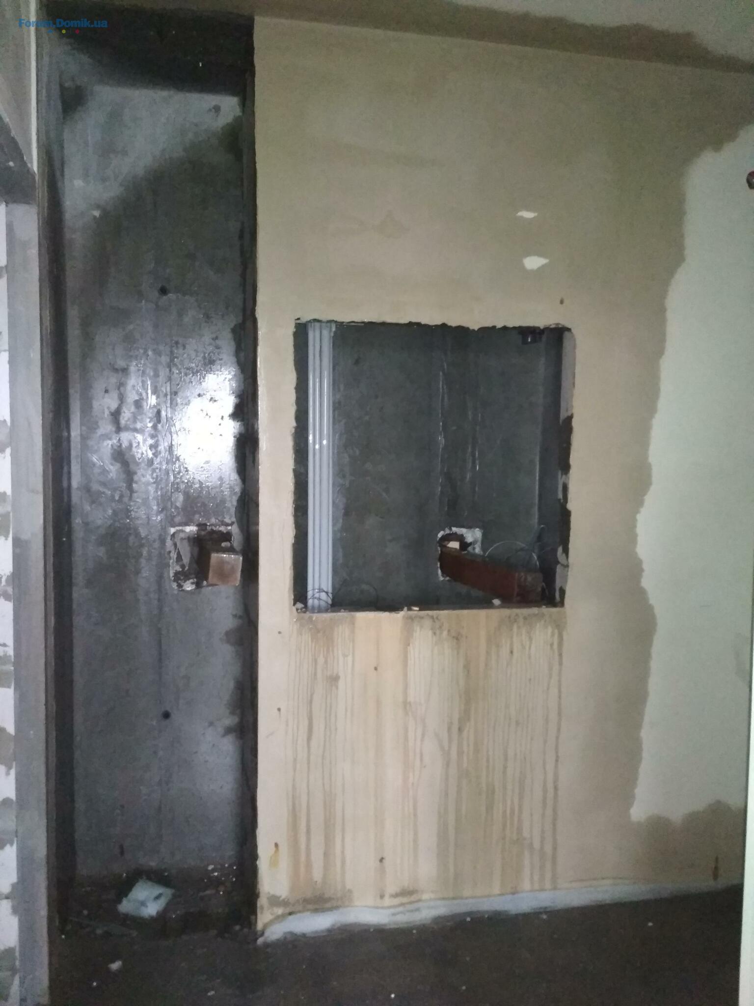

Цитата "Novomost":Вот на этих фото хорошо это видно
Фото квартиры со "звукоизоляцией" какой планировки?

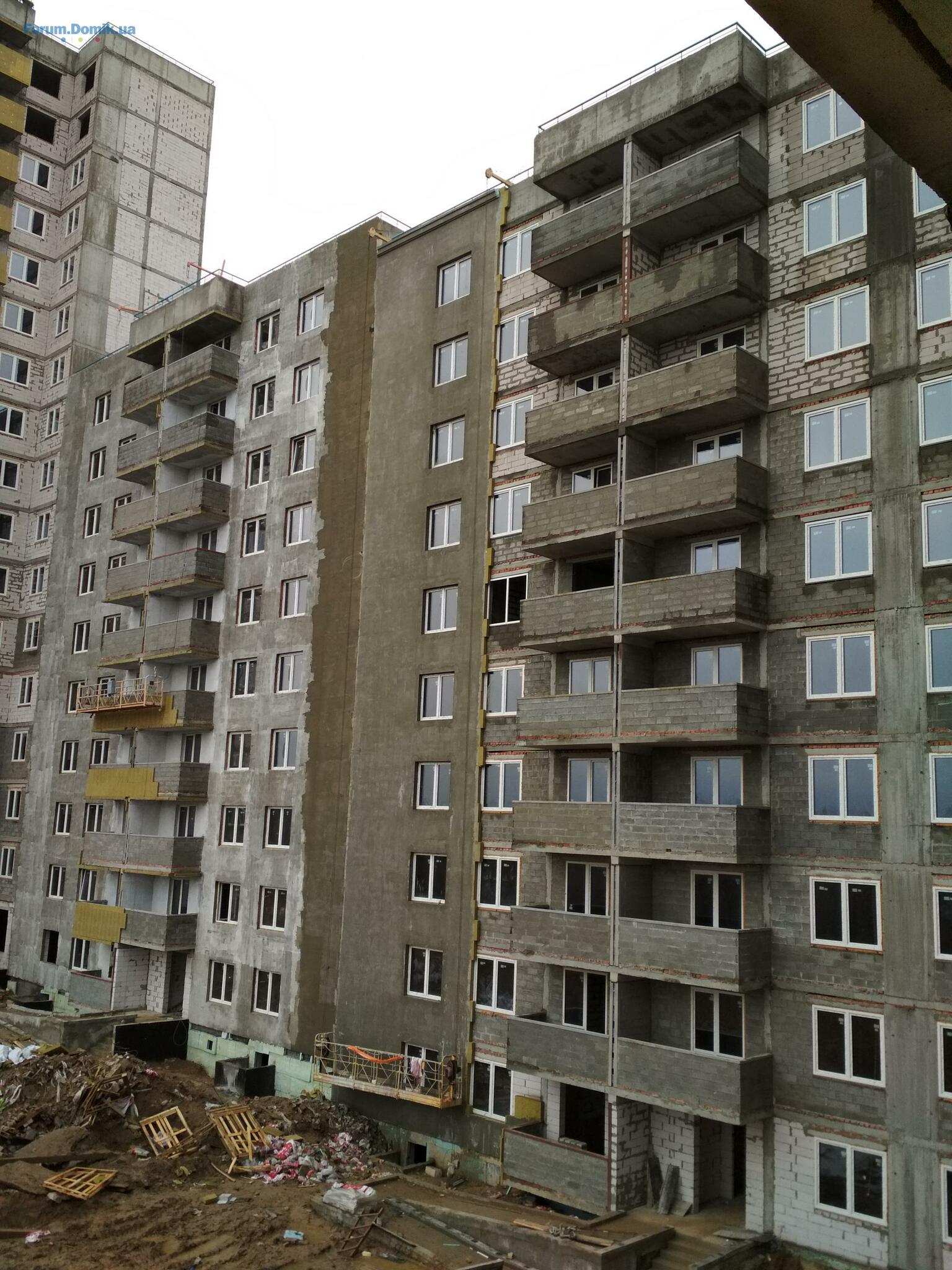

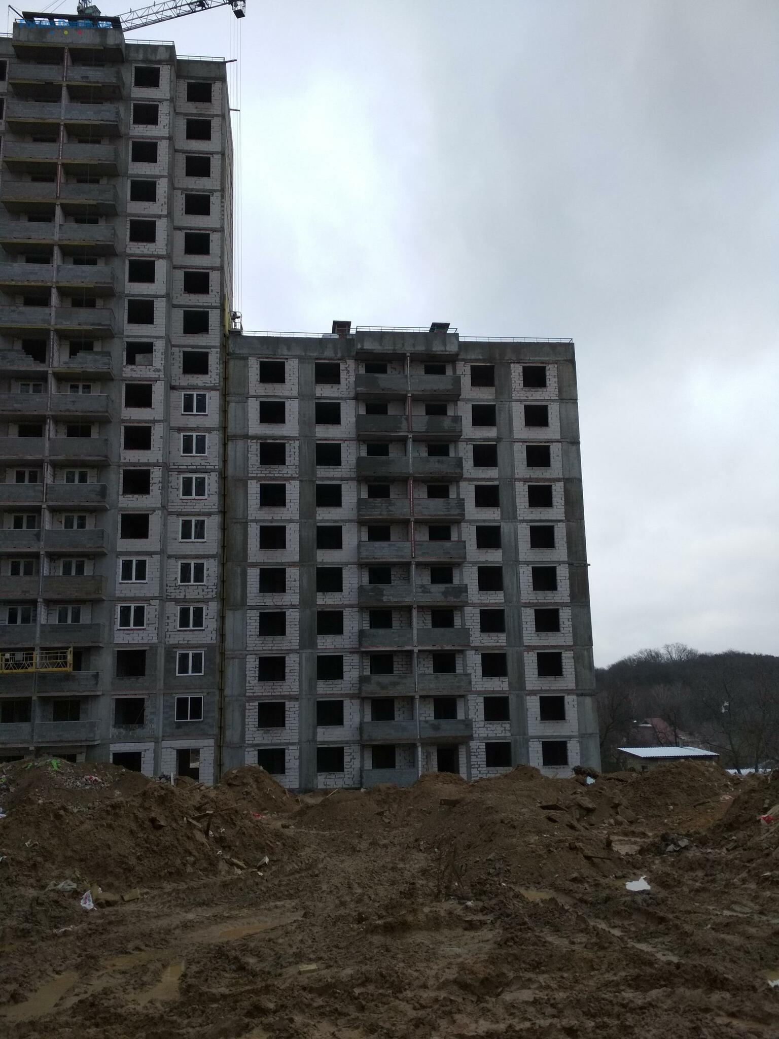

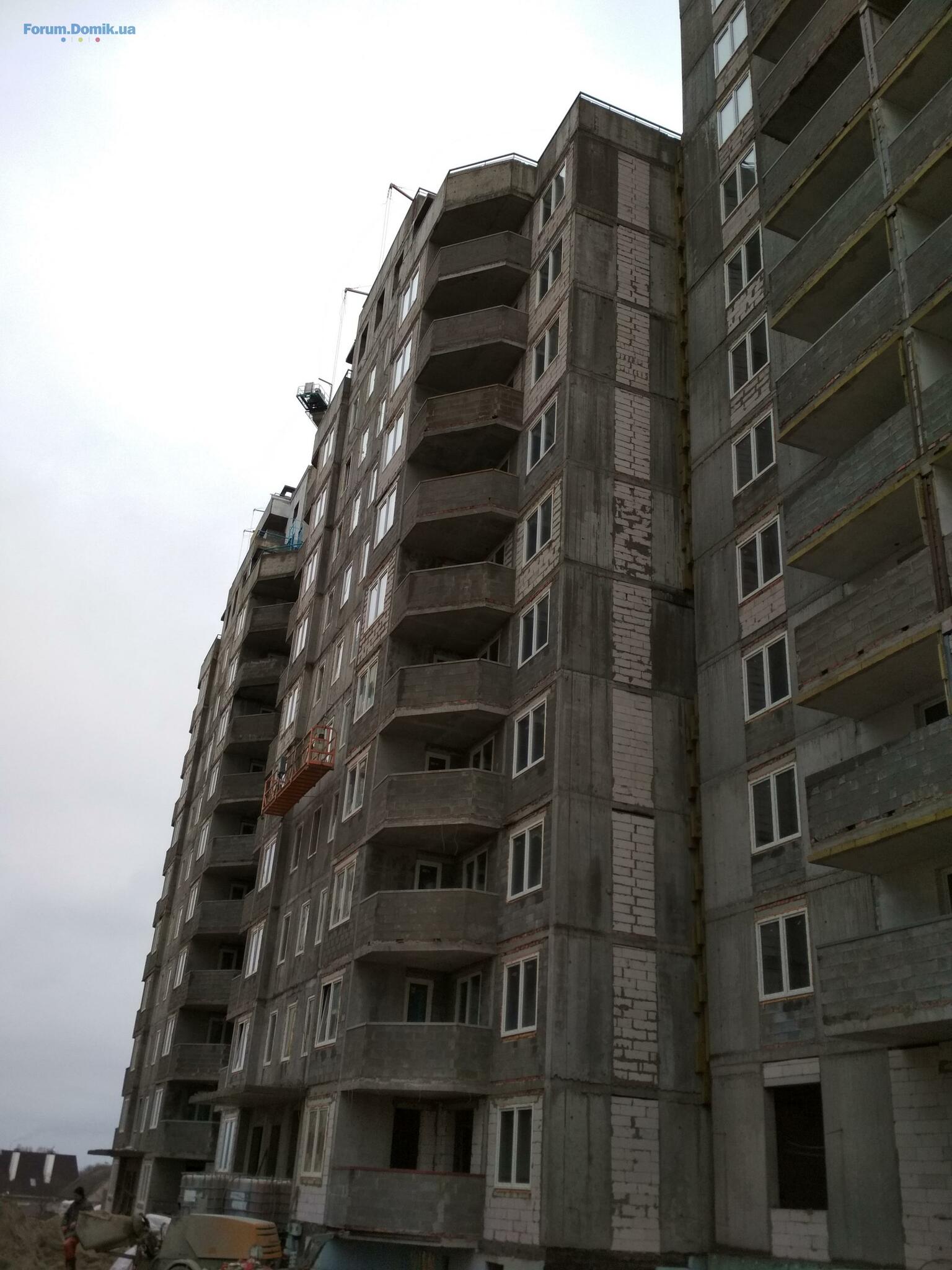

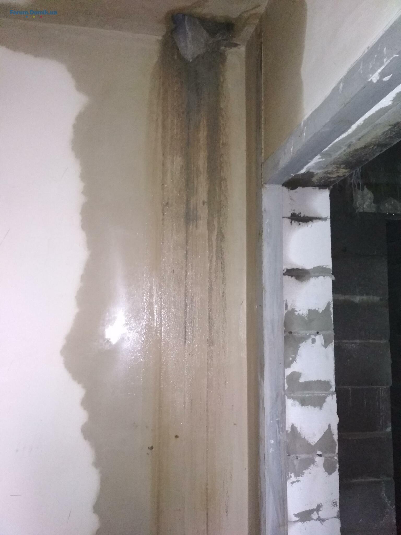

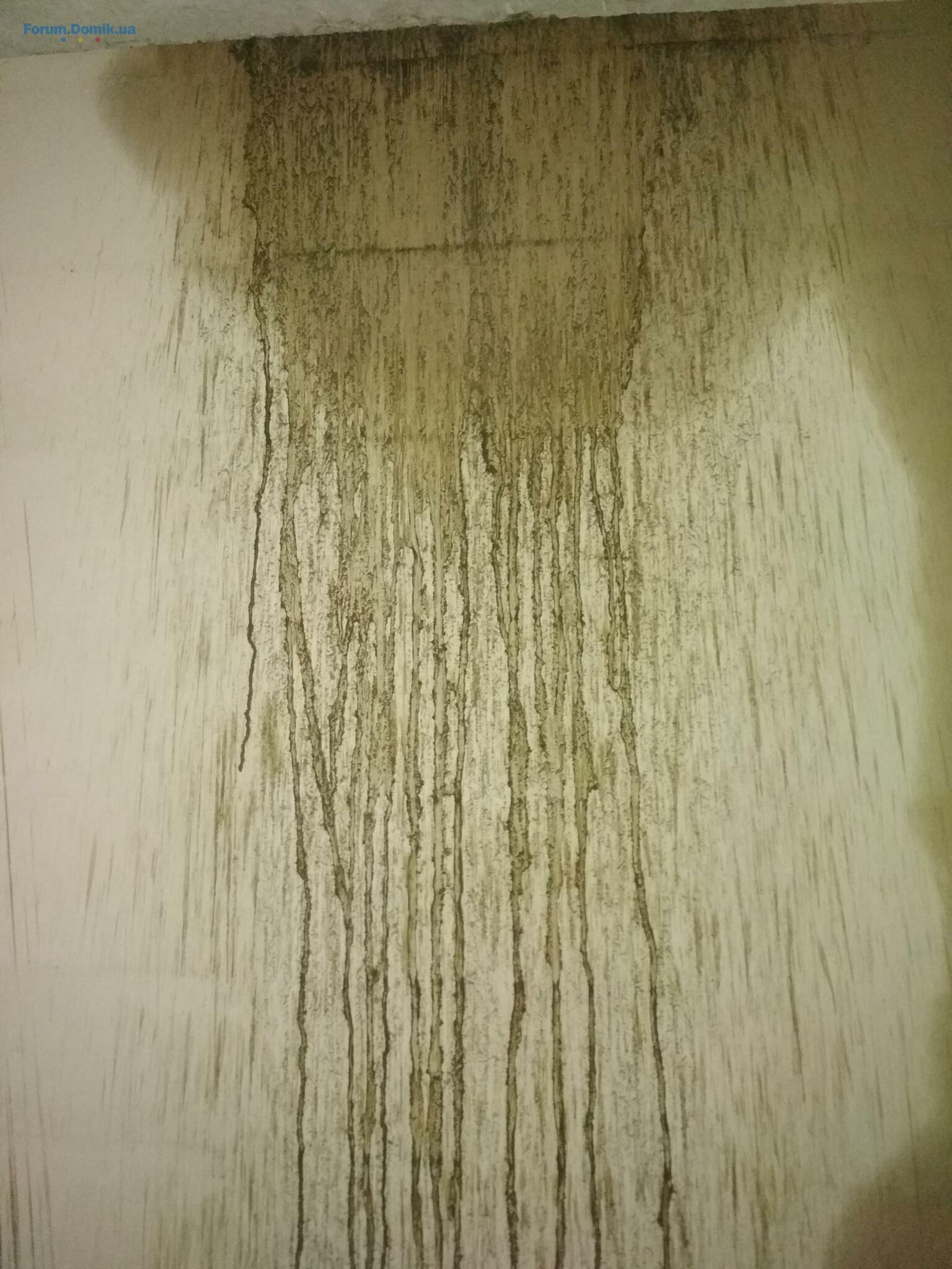

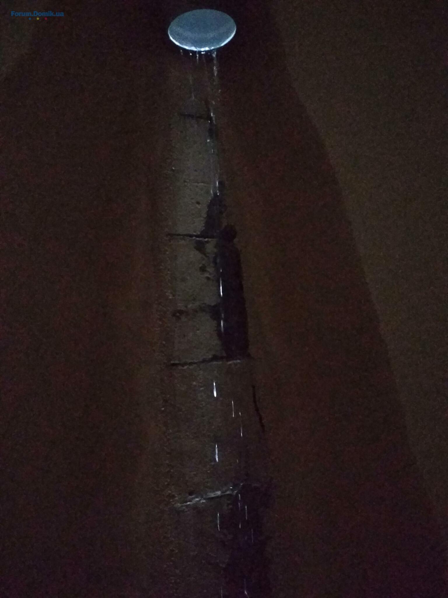

1 секция - без стяжки, с трубами для отопления и частично оштукатурена в подъезде, первые этажа 4-5 утеплены изнутри на общих балконах.
2 секция - стяжка на всех этажах, причем вся мокрая, с крыши льет вода штукатурка в коридорах и на этажах в грязи, ржавчине, потоках.
3 секция - стяжка до 7-го этажа, строители сегодня там работали, а так ситуация аналогична второй очереди, тоже много воды только штукатурки нету.
4 секция - частично с окнами в квартирах пусто ни окон ни труб ни штукатурки.
5 секция- аналогична 4-й
Меня ужасает ситуация с крышами и тем что стены все мокрые.

фото с изоляцией это 1К-36,26 м.кв

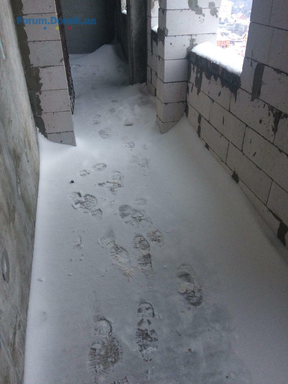

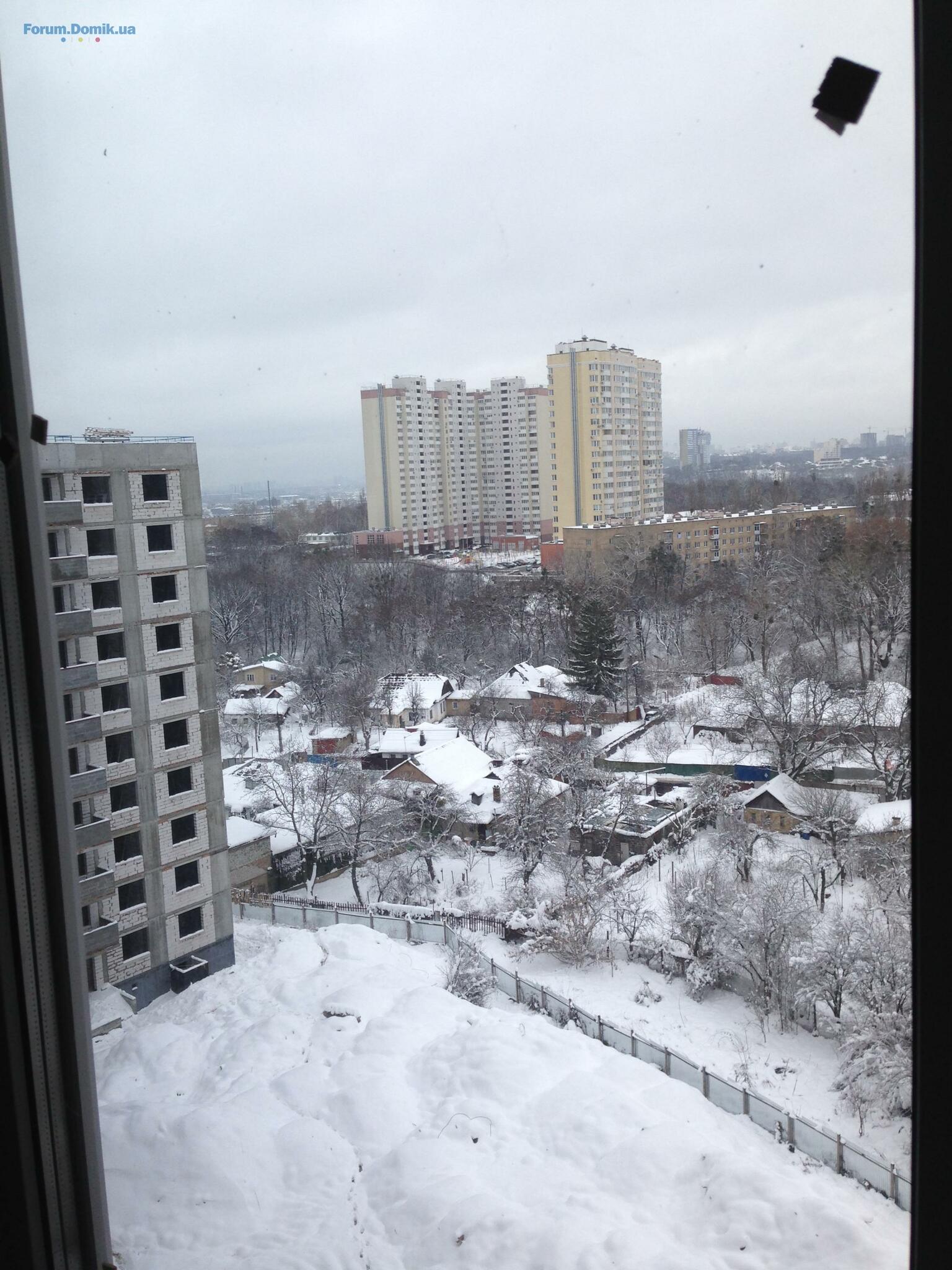

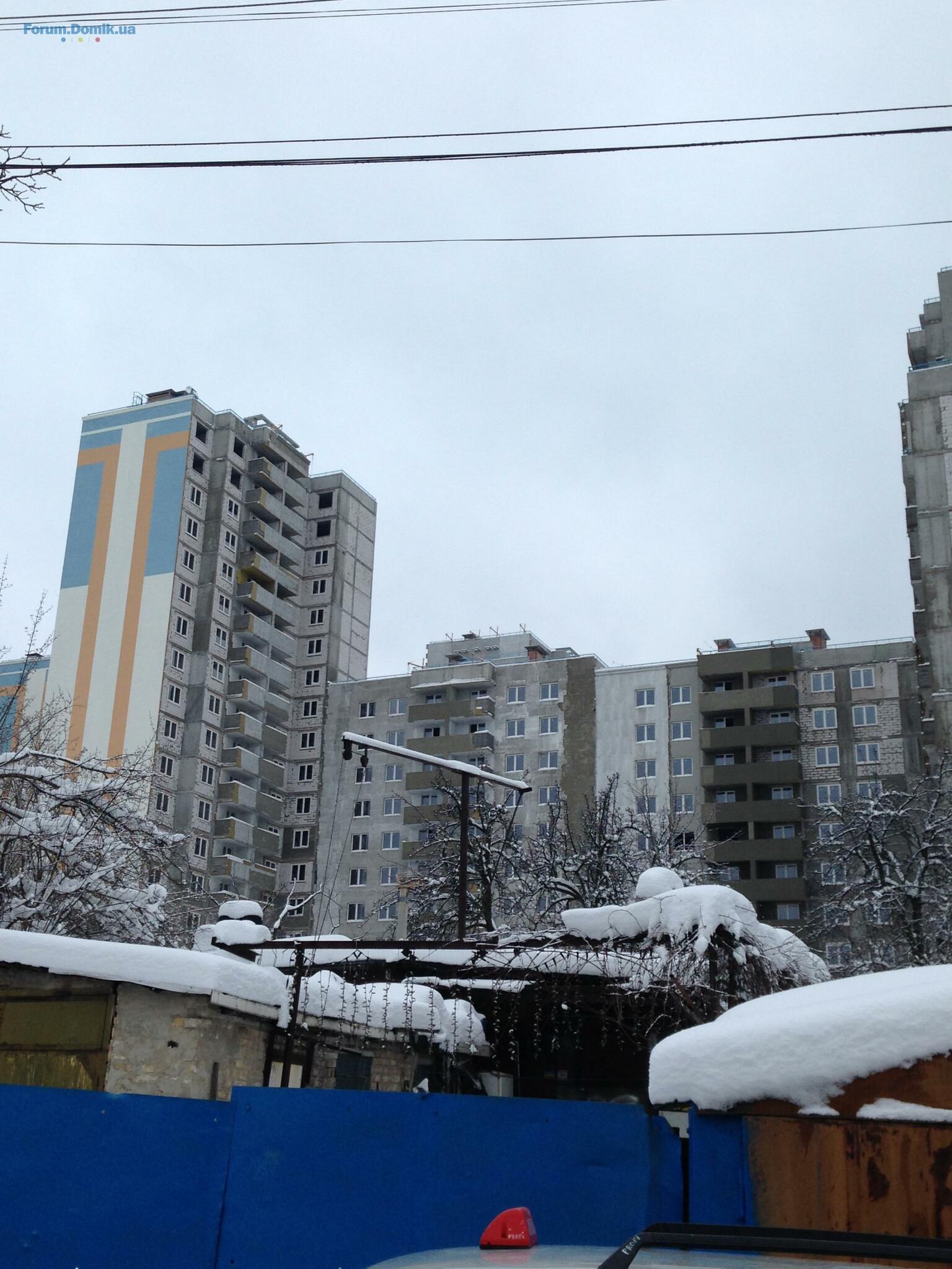

Всех с праздником! В субботу были на объекте в 1-й секции. Шли строительные работы между 8 и 9 домом (активно перемещался транспорт, ходили люди туда-сюда). Из увиденного. Разводка отопления только поквартирно, в МОПах пока ничего нет. Разводки канализации в квартирах нет.
Последние этажи завалены снегом.
