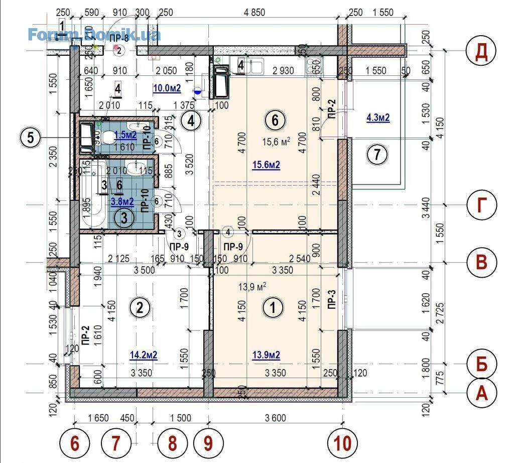

Цитата "TRez":
Делал перепланировку в КГС (двери в одном из санузлов перенес), цена вопроса 6200грн.
Огромное спасибо за ответ) Если не сложно, подскажите, пожалуйста, пошаговый алгоритм действий по подаче заявки на перепланировку, и какого вида должен быть желаемый проект хотелки. Ранее на общей ветке один продвинутый инвестор щедро поделился проектом (за что ему огромный респект и благодарность)), который практически полностью меня устраивает (только дверь в малый санузел хотелось бы со стороны прихожей). Такой подойдёт? Заранее благодарю)
Алгоритм следующий.
Приходите в центральный отдел продаж и на рецепшене говорите что "хочу написать заявление на перепланировку". Они выдают вам бланк заявления и проектный план квартиры на котором вы должны отметь (от руки) что хотите поменять. Далее в течении 1-1.5 месяца печерская архитектурная мастерская готовит чертежи по перепланировке и выставляет счет за услуги которые вы оплачиваете в банке и вам выдают пакет готовых документов. Все
Я в своей квартире менял токо дверь в туалете, все остальное оставил как есть. Честно говоря пожалел что заказывал в КГС перепланировку, так как очень дорого. Но есть маленький плюс, документы на квартиру будут с законной перепланировкой.

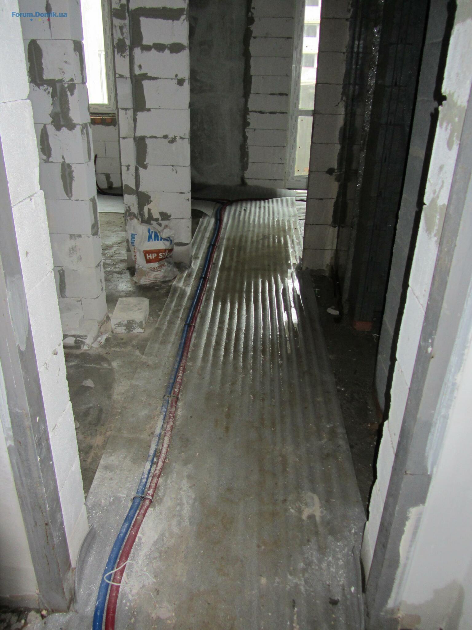

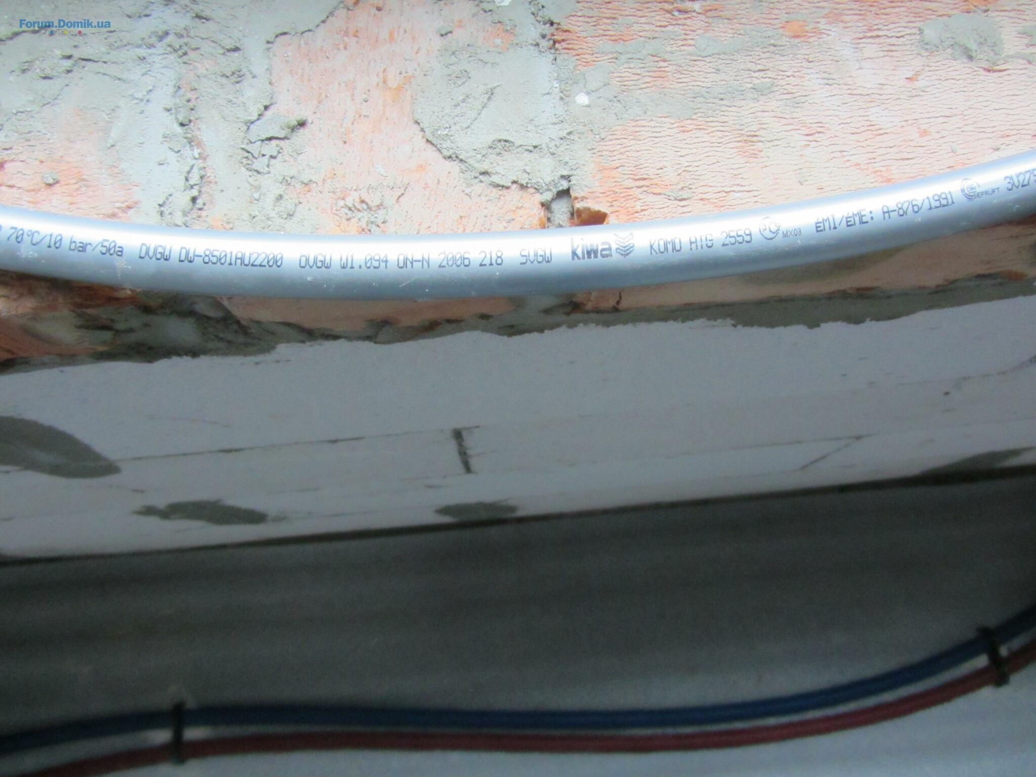

По итогам сегодняшнего посещения стройки (лично я был в основном на 8-1, Ксения была почти везде):
Из того что не выкладывалось ранее

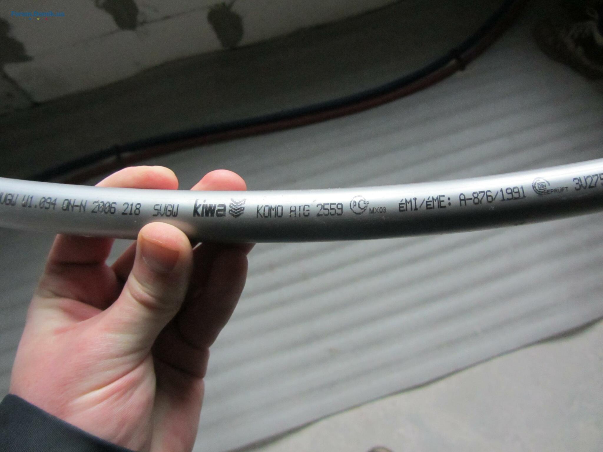

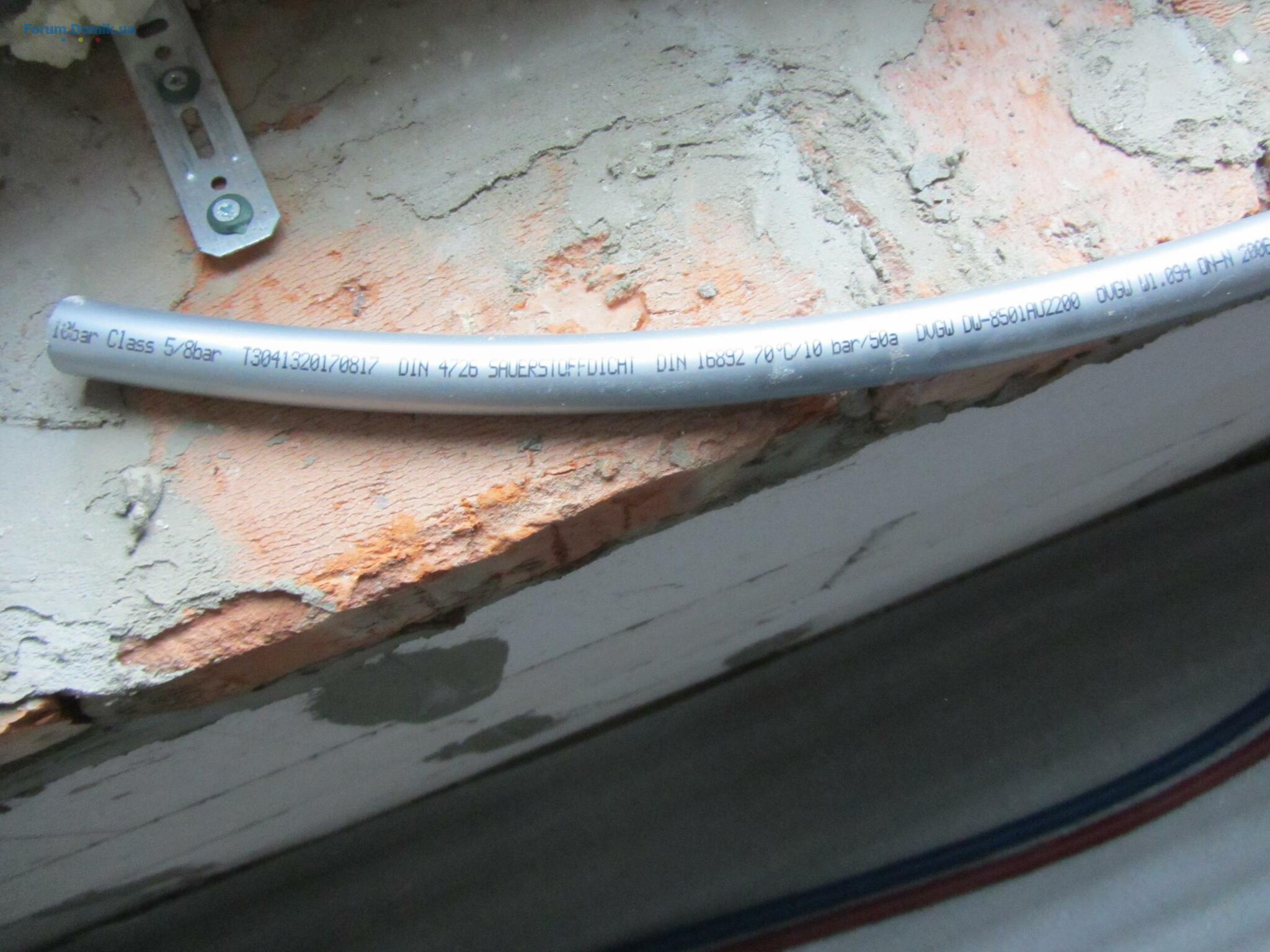

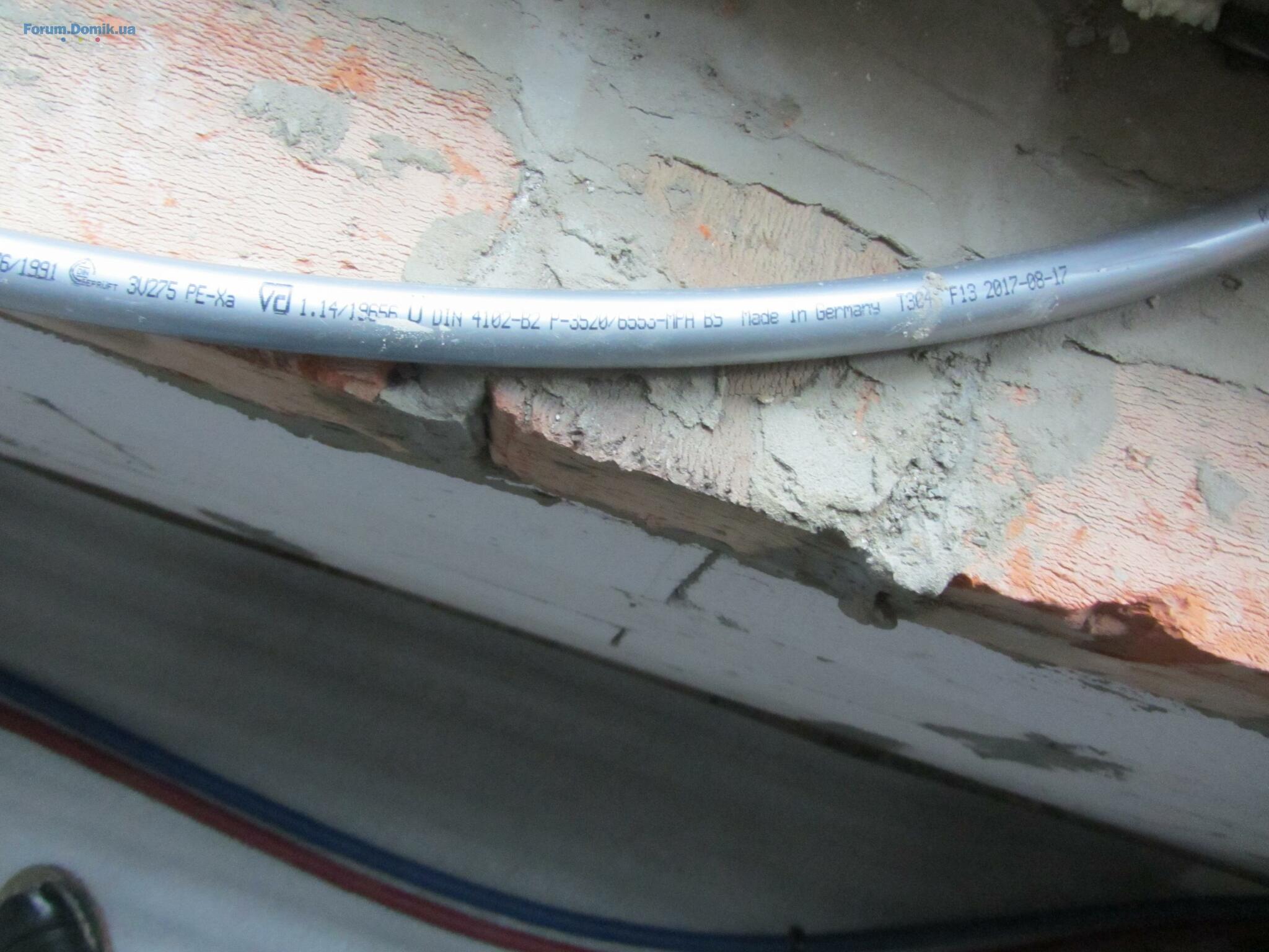

1. посмотрели какие используют трубы отопления, так как по 8-1 отопление квартир выполнено почти на всех этажах, а стяжки нет нигде, то все видно. Используют трубы из сшитого полиэтилена, кто производитель я так и не понял, на том фрагменте что был у меня производитель не указан, думал что Кива это производитель, оказалось сто это орган сертификации какой-то вроде

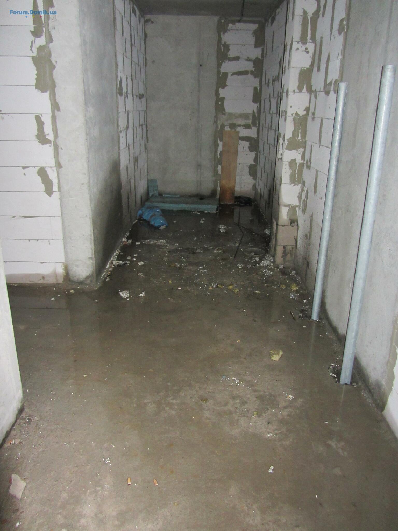

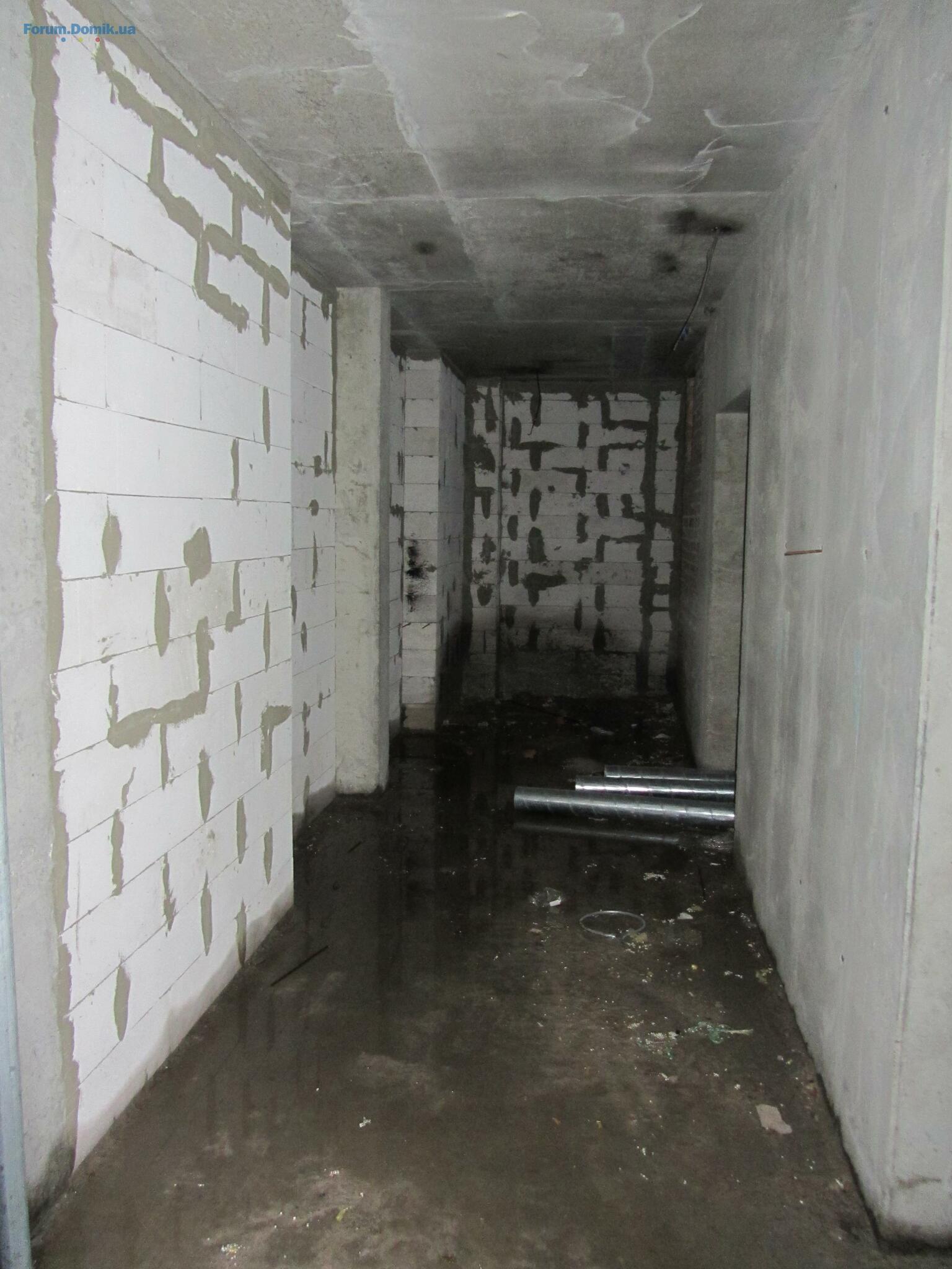

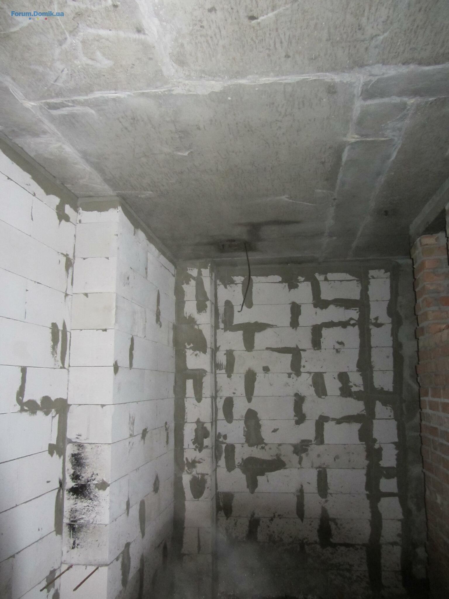

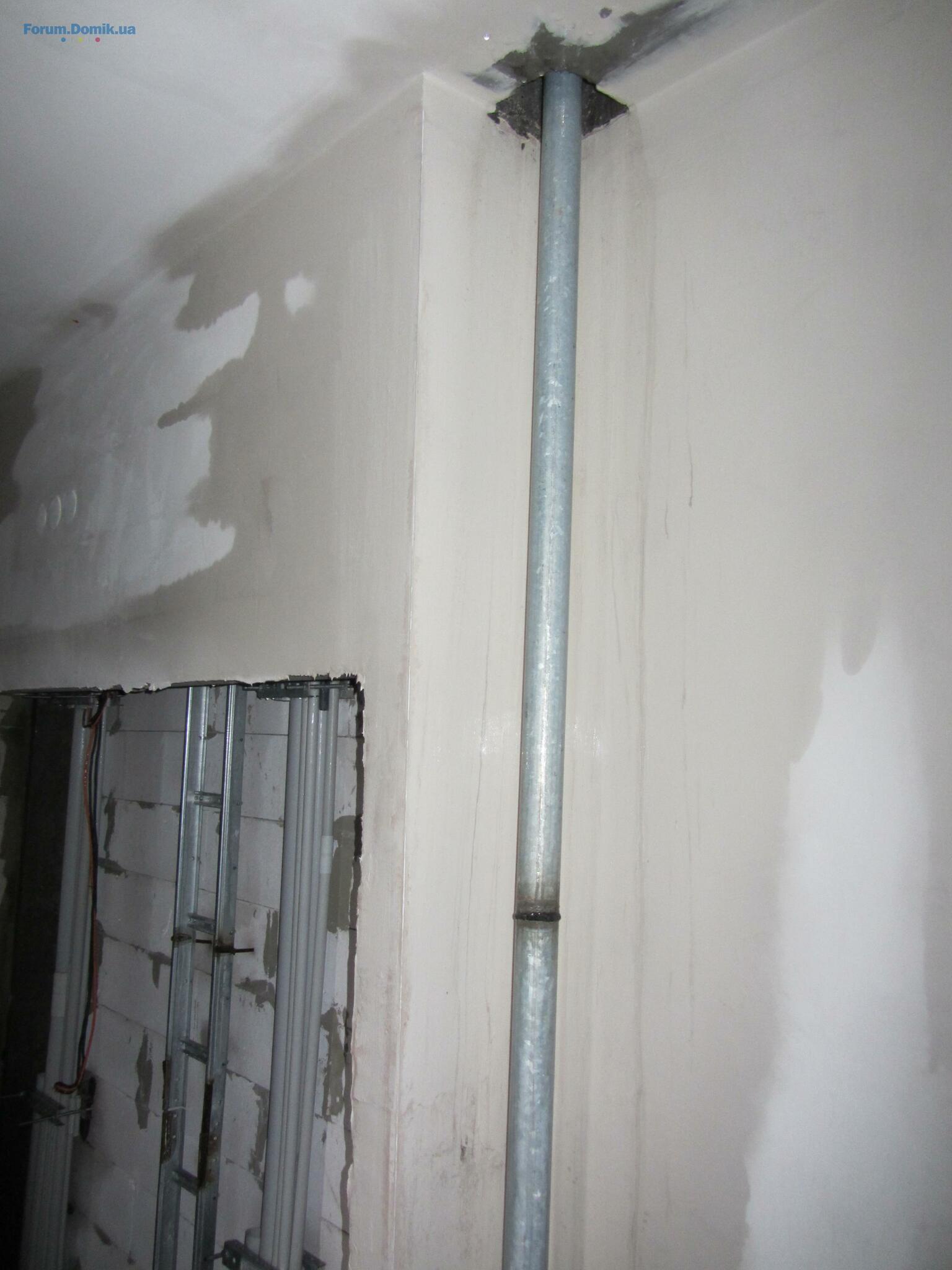

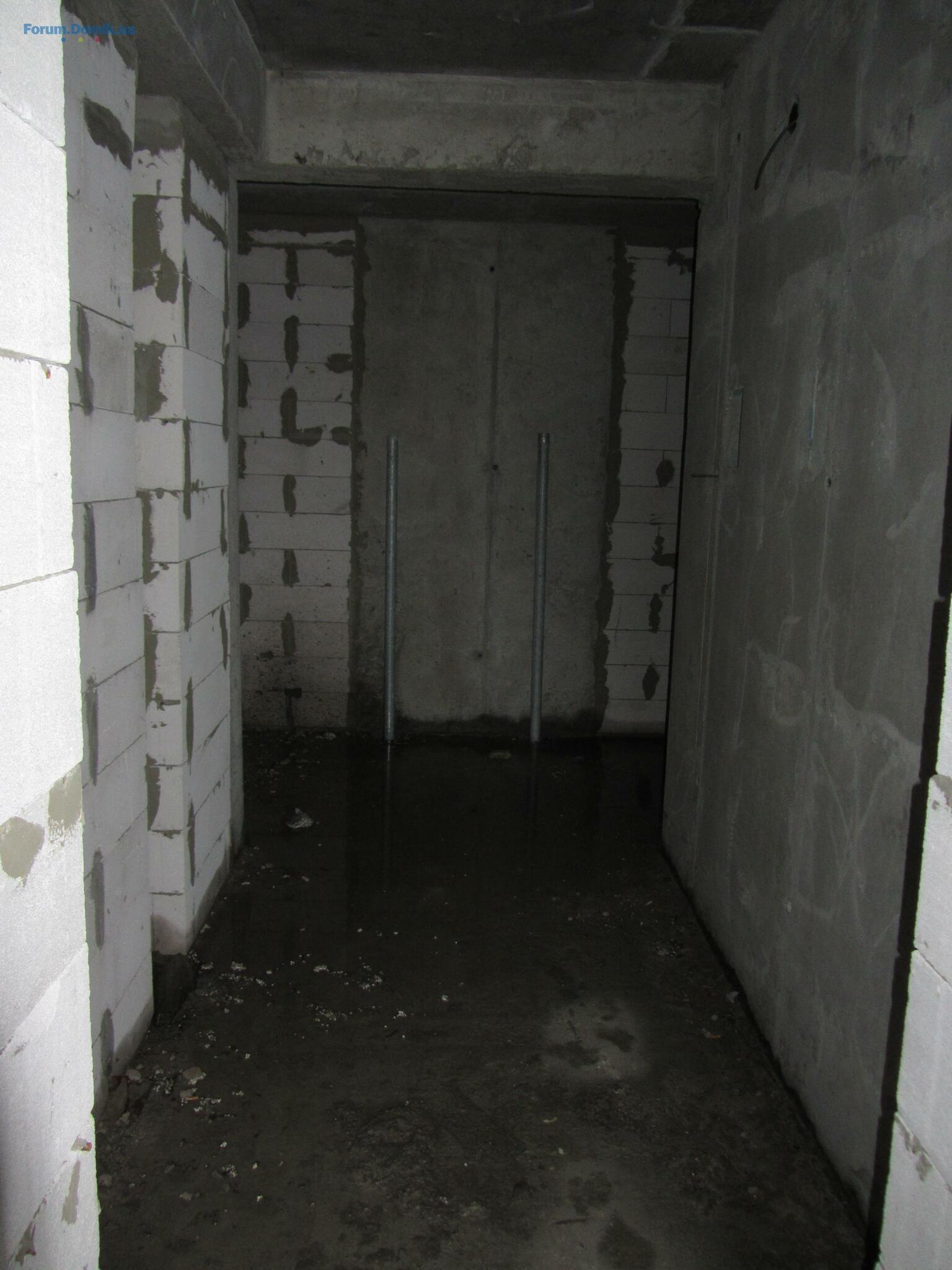

2. В секции 8-1 полным ходом крыша выступает как ливнесборник, и все отлично стекает внутрь здания, отчего на этажах, в коридорах, в квартирах стоят лужи воды. Вода смывает штукатурку, вода впитывается утеплителями, вода течет по стенам, все в итоге мокрое.
При том что сделаны воронки, разуклонка на крыше, и даже в воронках смонтированы системы электроподогрева (точнее сама воронка идет комплектно с электроподогревом), что видно по фото, но дальше это никак ни к чему не подключено и имеет место звиздец, пардон за мой французский
Novomost
N
328
22 февраля 2017
03 дек 2017 15:40
ситуация в коридоре 10-го этажа 8-1. Вода спокойно себе стекает по оштукатуренным стенам, полностью уничтожая проделанную ранее строителями работу. Они то потом походу это высушат и нам сдадут, но оно же нафиг потом повздувается и поотваливается со временем, как я понимаю

и образует потом вот такие лужи-минибассейны на полу в коридорах и в квартирах, в которых в эти лужи кладут трубы и льют стяжку

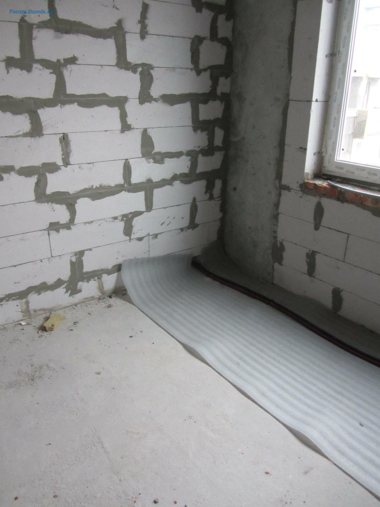

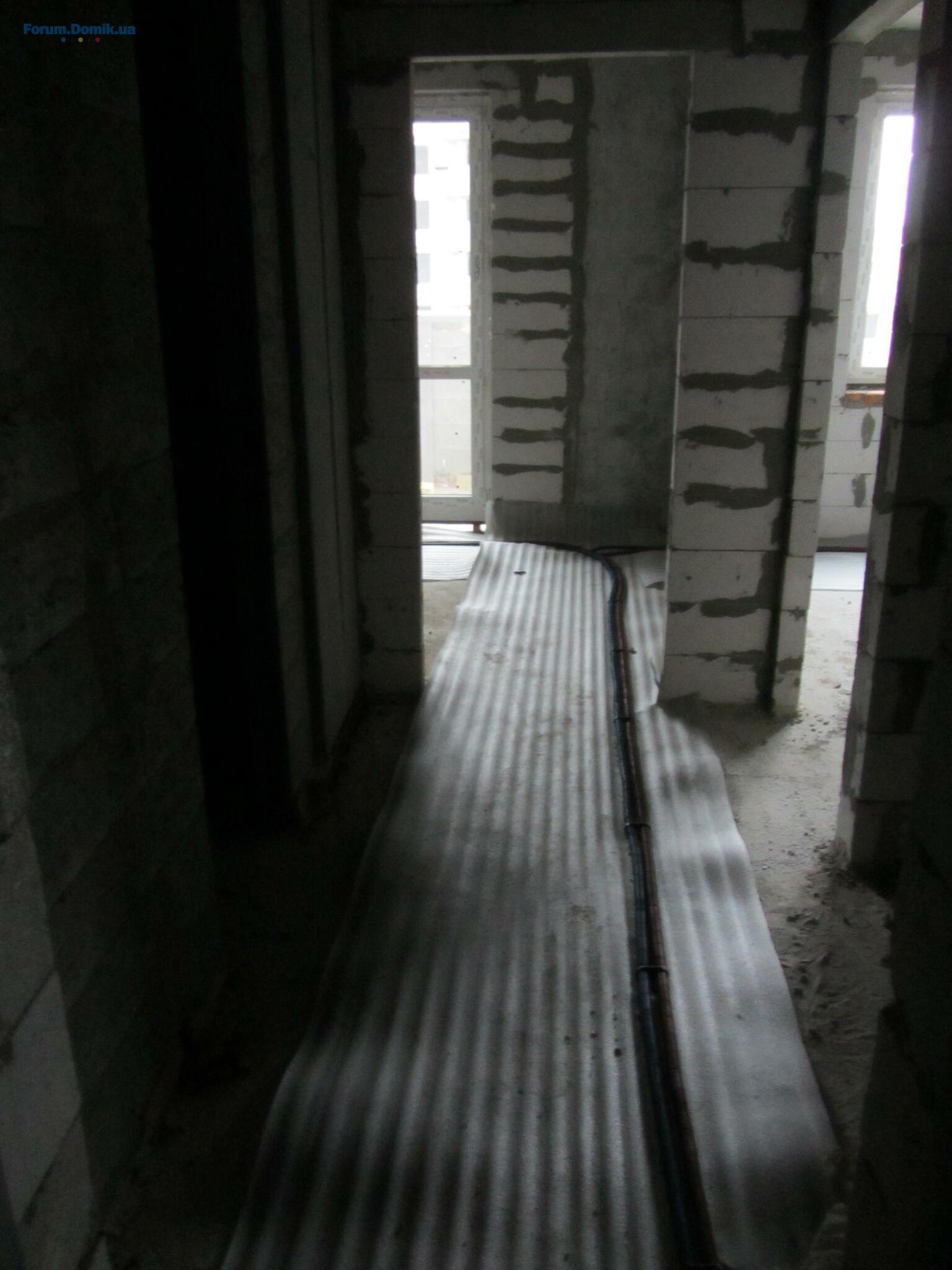

3. очередное ноу-хау от КГС, это звукоизоляция, или как мы ее называли подложка, которую КГС решил не на всю площадь пола укладывать а только выборочно и под трубы
Novomost
N
328
22 февраля 2017
03 дек 2017 15:48
Вот на этих фото хорошо это видно

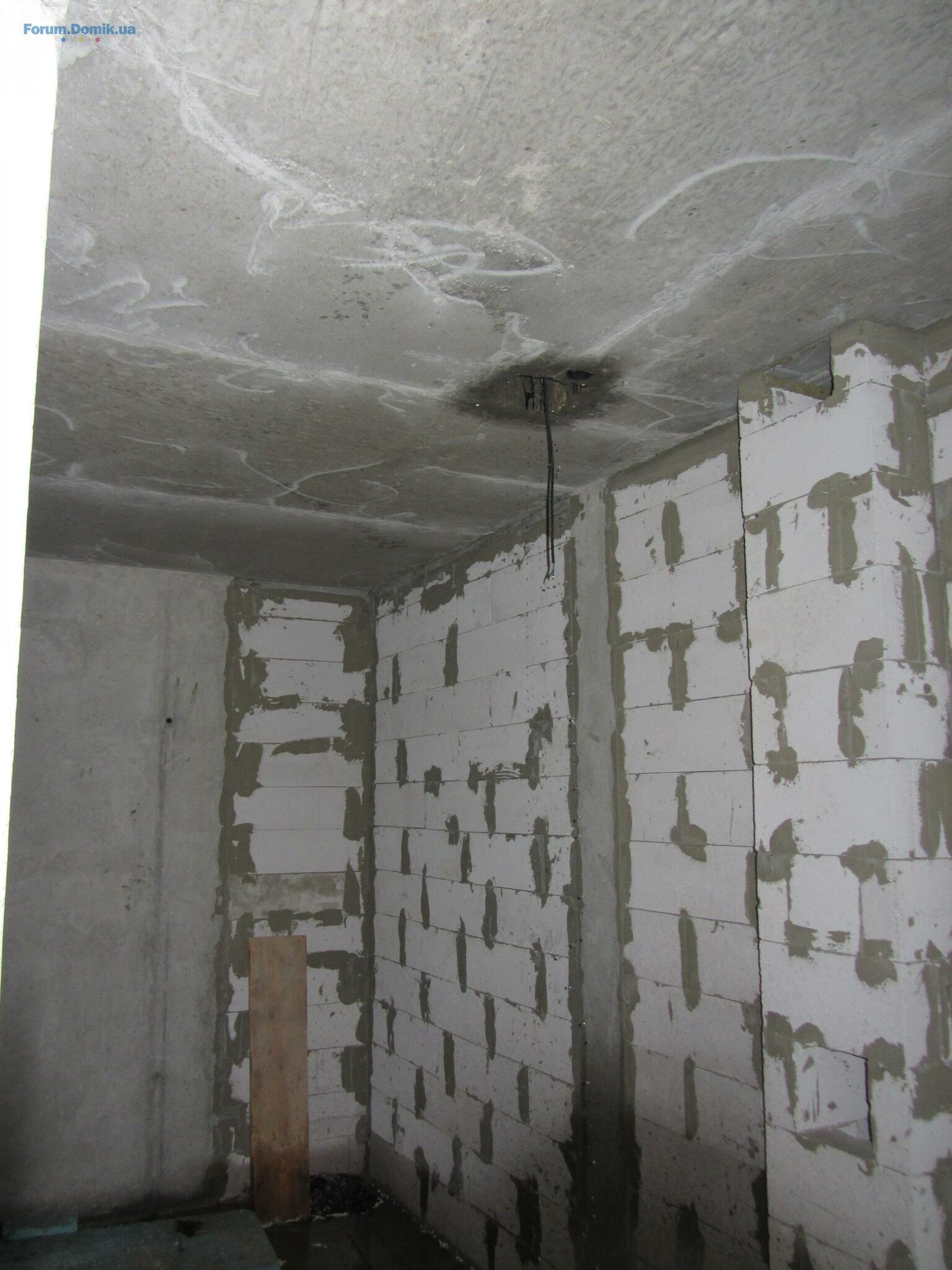

И наконец 4-е, трубы в полу для электрики, по ходу кладут только от щитка на кухню на электроплиту и от щитка в ванную на заземление ванной, ну и в перекрытии на освещение. С проводкой по электрике к розеткам придется мучаться, так как труб в полу - НЕ БУДЕТ
