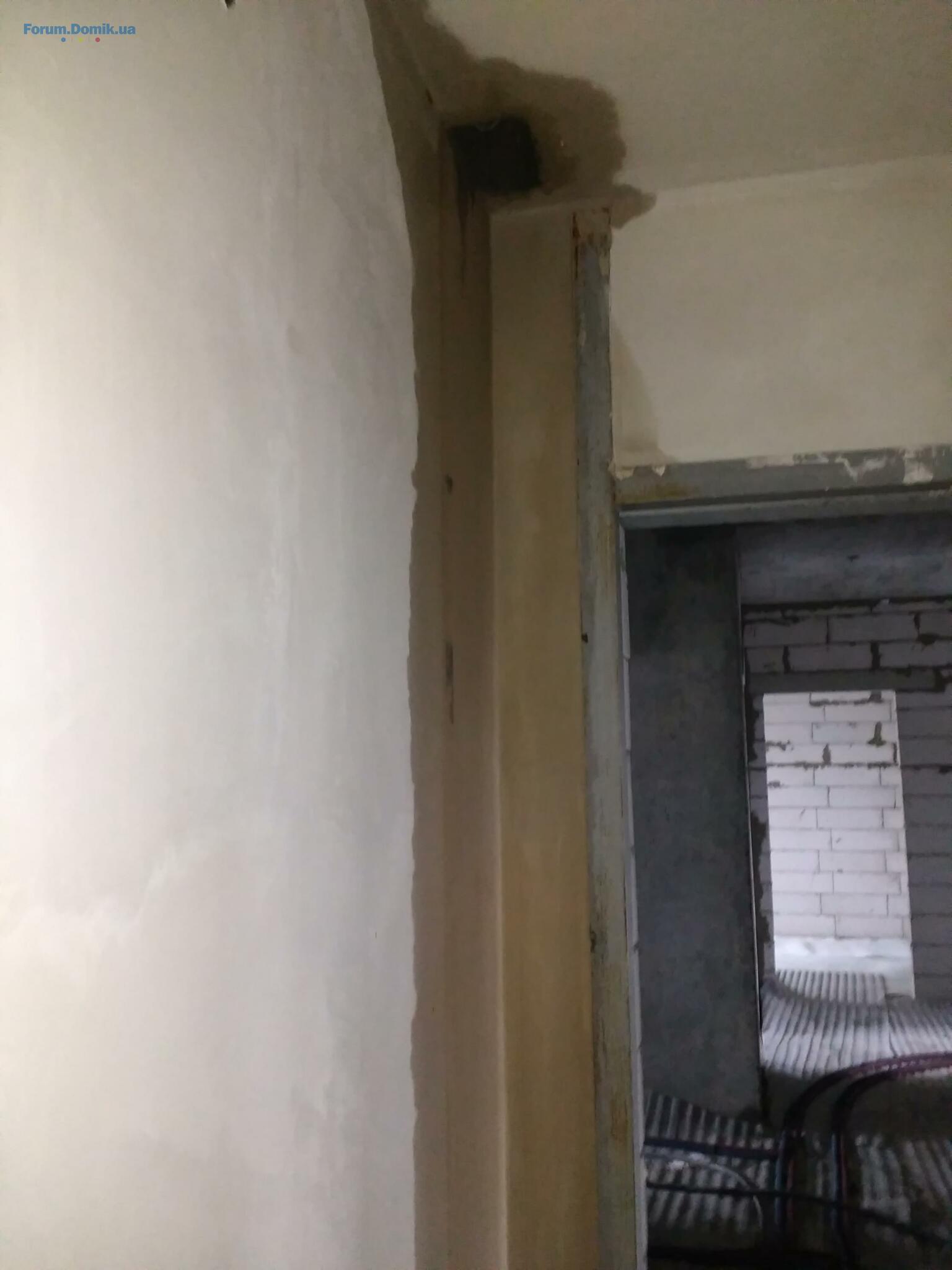

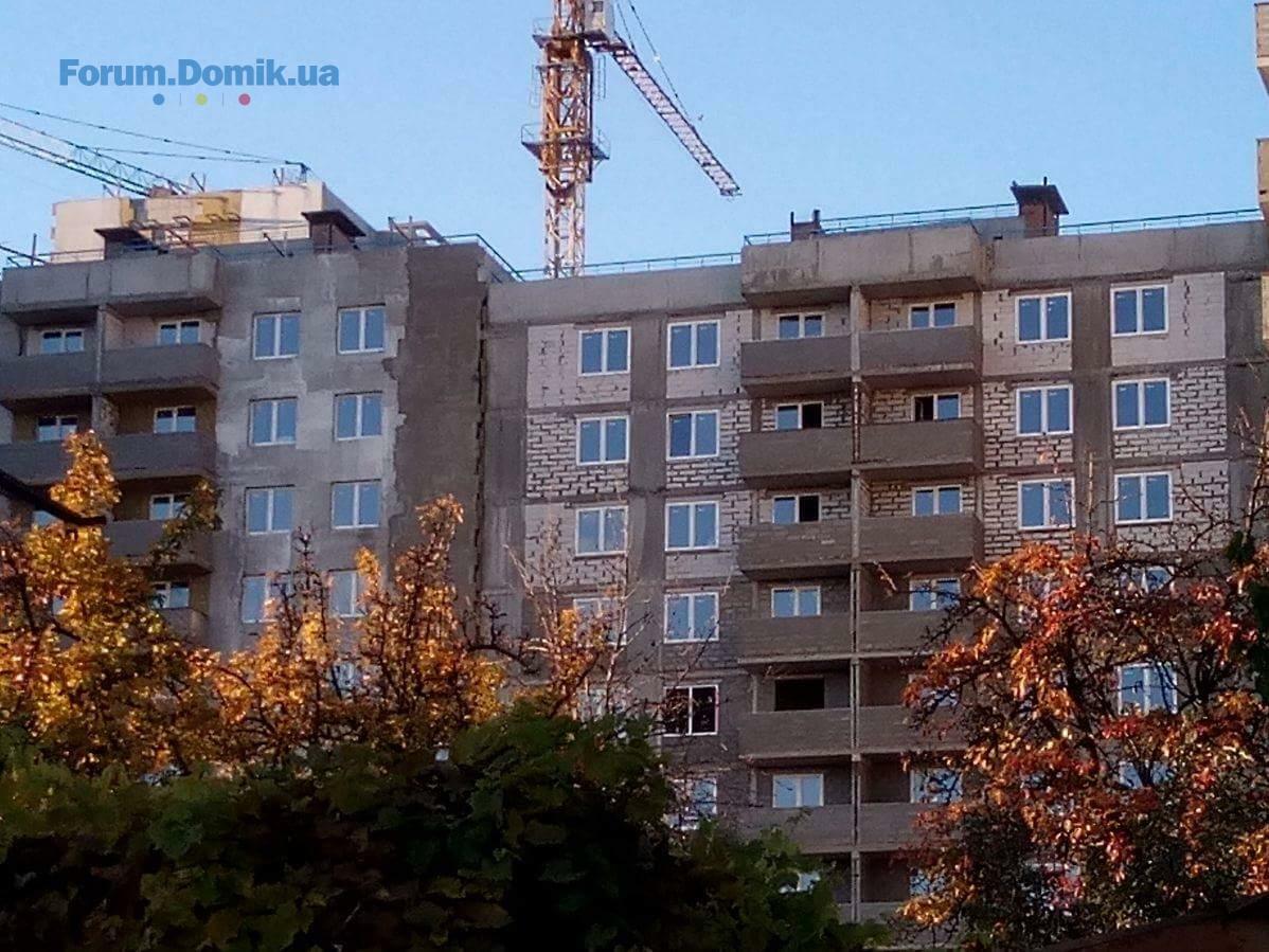

Под вопросом, утеплитель есть или нет между секциями 2 и 3 дома 8? //forum.domik.ua/images/orig/full/000061 3bff501fb2bcb6.jpg

Я думаю что утеплителя там в полном объёме нет. Только то что можно положить из уже сформированных комнатах про возведении межквартирной перегородки.
Мне даже представить сложно как крепить вату между двумя пилонами.
Земафон пару стр назад показывал фото.
Сначала возводят стену в одной секции, потом бегут в другую, крепят вату, и возводят вторую стену. Так логично.
Но вот между монглитом наврят есть вата.

Если смотреть с крыши, то "пробелы" в утеплении есть, видели между секциями 1-2и между 2-3

Как проверить утеплитель между секциями .Ведь если его нет то квартиры будут холоднее чем боковые с утеплителем. Это скрытые от инвестора недоделки.

Цитата "дом 1":Как проверить утеплитель между секциями .Ведь если его нет то квартиры будут холоднее чем боковые с утеплителем. Это скрытые от инвестора недоделки.
Как проверить и задокументировать:
1. зимой в своей квартире включаешь отопление и обогреваешь ее до 22 градусов по Цельсию.
2. берешь у меня на день в аренду тепловизор (крутой)
3. делаешь снаружи на стыке снимки тепловизором (если утеплителя нет то на снимке это будет видно)
4. идешь на разборки в КГС (ОНИ ТЕБЯ ТАМ ВЕЖЛИВО ПОСЫЛАЮТ,так как исправить это невозможно)
5. идешь в суд,судишься года два и если повезет отобьешь пару копеек у КГС.

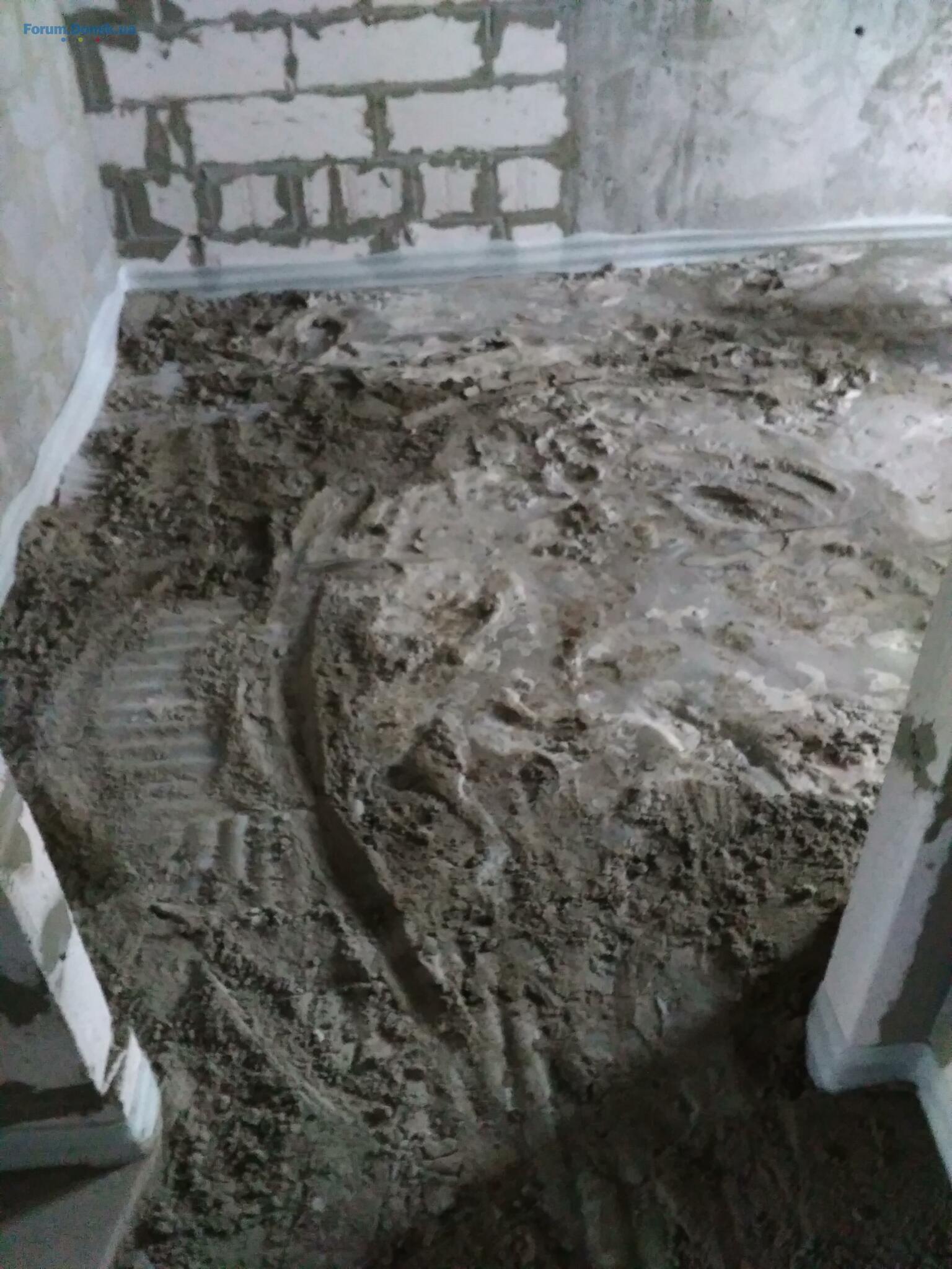

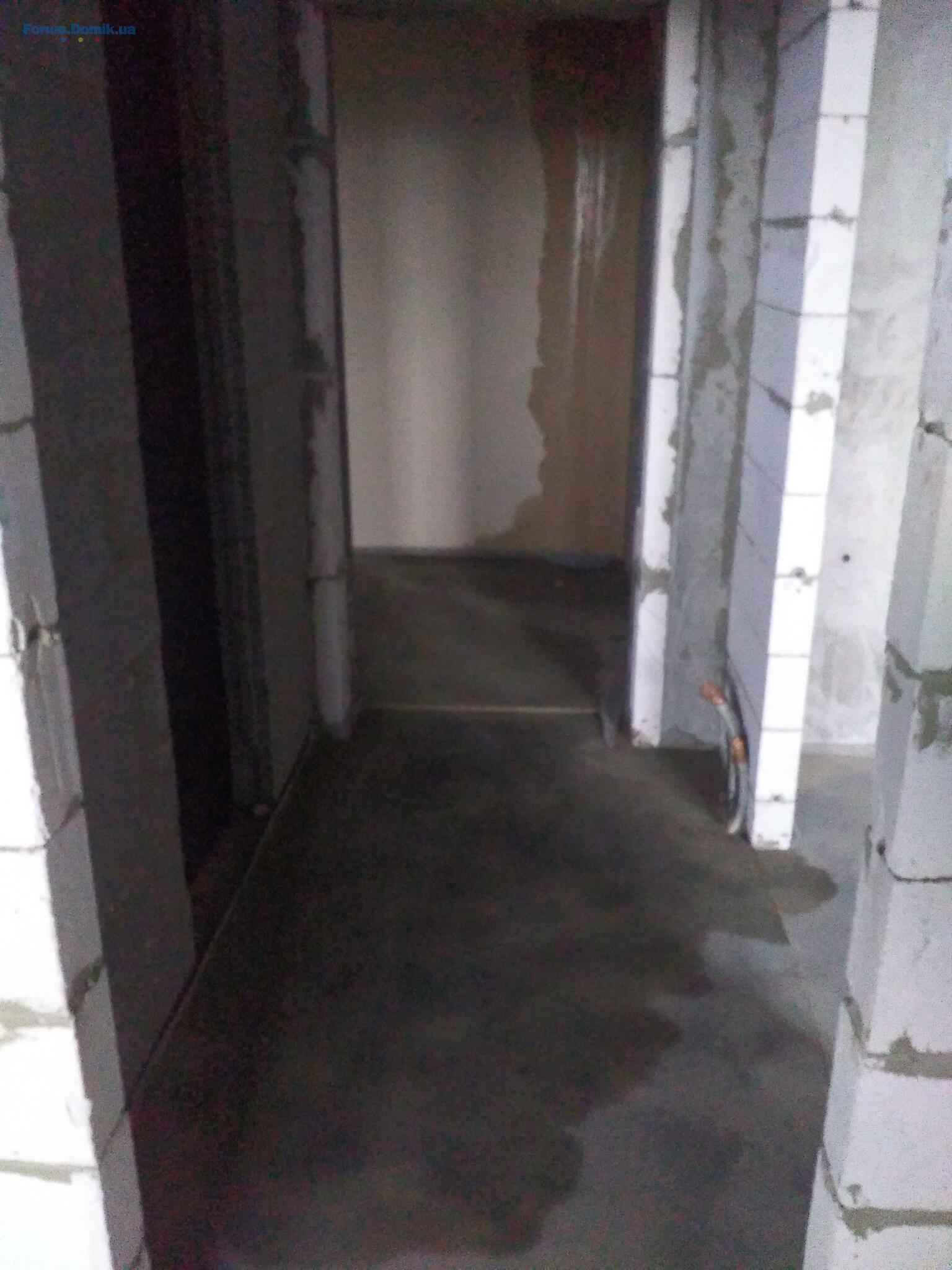

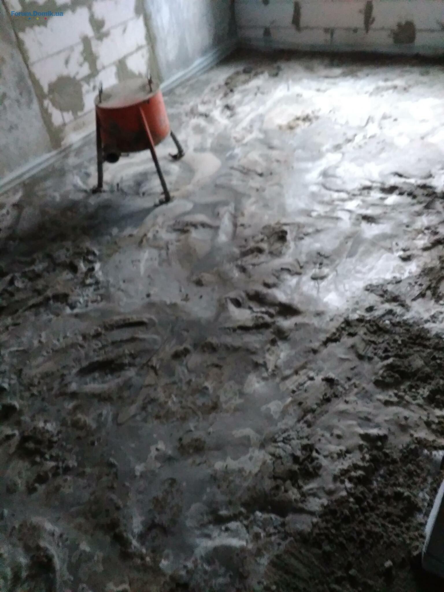

фотоотчет за сегодня
выводы делайте сами
выводы делайте сами

Цитата "Ksu_sha":фотоотчет за сегодня
выводы делайте сами
Я так понял что стяжку они не закончили а бросили все впопыхах.Интересно, а как они ее будут заканчивать если краны уже демонтировали?
Colonel124
C
85
03 декабря 2016
05 ноя 2017 05:12
Ксюша, спасибо за фото. Это конечно ужас. Главное теперь что бы успело высохнуть до морозов, иначе .....
Скажите секцию и этаж такой мрачной картины.
Если всё-таки стяжка полопается, Вы вправе такую квартиру не принимать по актам.
Colonel124
C
85
03 декабря 2016
05 ноя 2017 05:14
Я бы рекомендовал отказываться от стяжки. Конечно это не малые затраты, но то что делает застройшик, это не стяжка - это адский ад. Все имхо.
Ksu_sha
89
08 января 2017
05 ноя 2017 05:47
Это всё вторая секция
Стяжка там по 6 этажей (6-й частично сделана, фото "месива" как раз с 6-го)
Мокрые все этажи, там вообще воды полно, верхние этажи где нет стяжки то вообще воды сантиметра 4 примерно

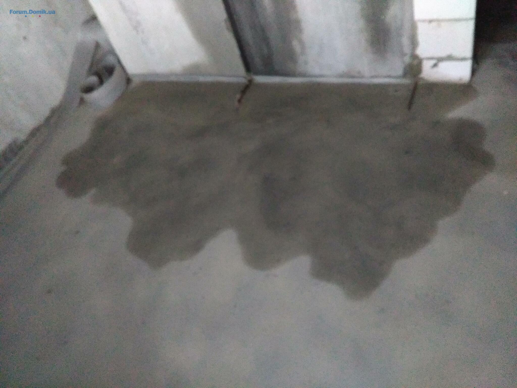

JurijK
J
164
21 февраля 2017
05 ноя 2017 16:18
Походу КГС ливневую канализацию в доме не закончил
Если будет зима с частыми потеплениями то это даст мокрому дому хорошего тумака
