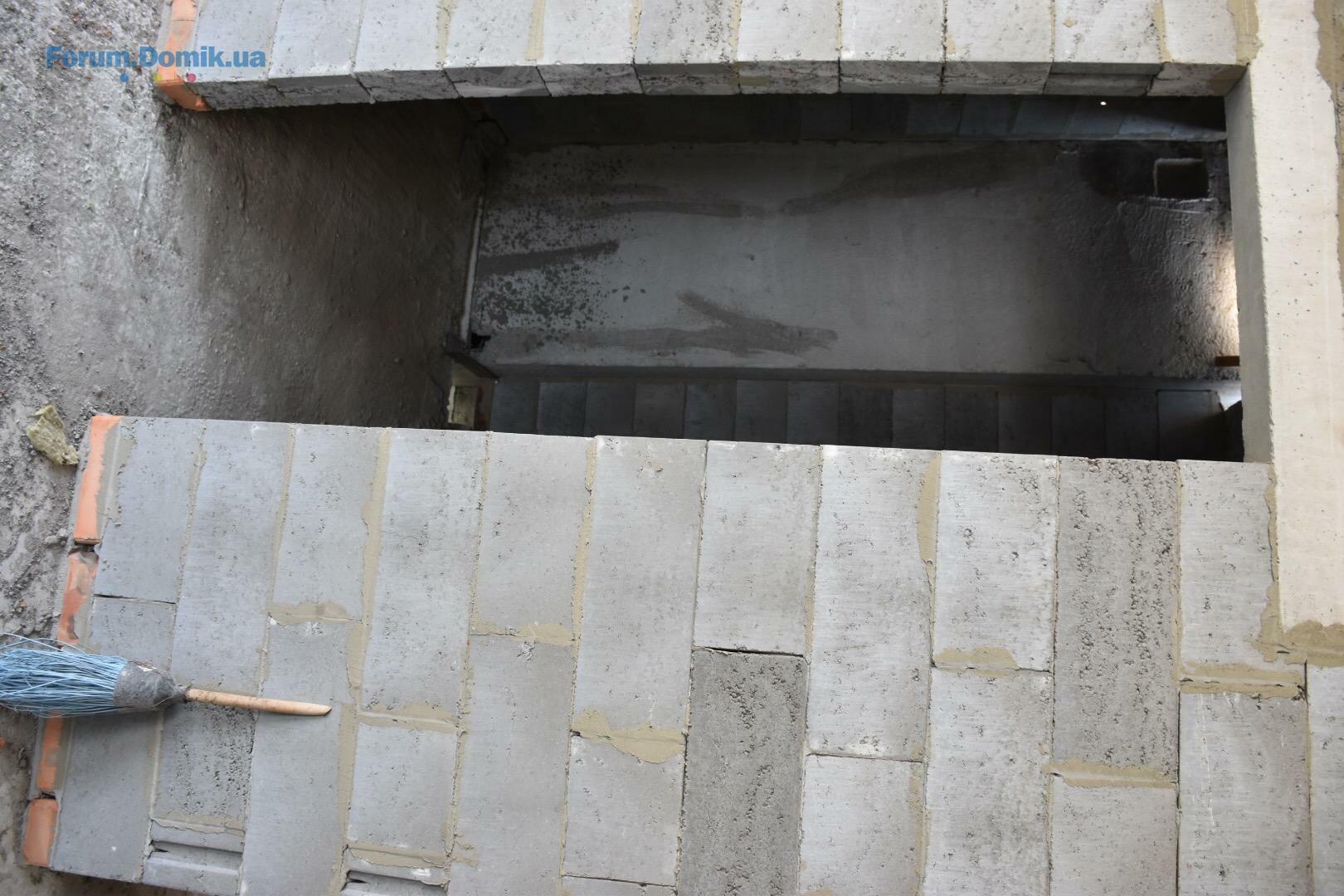

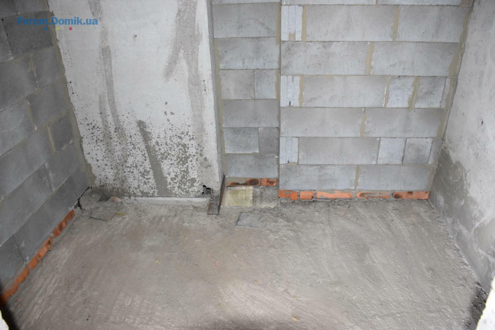

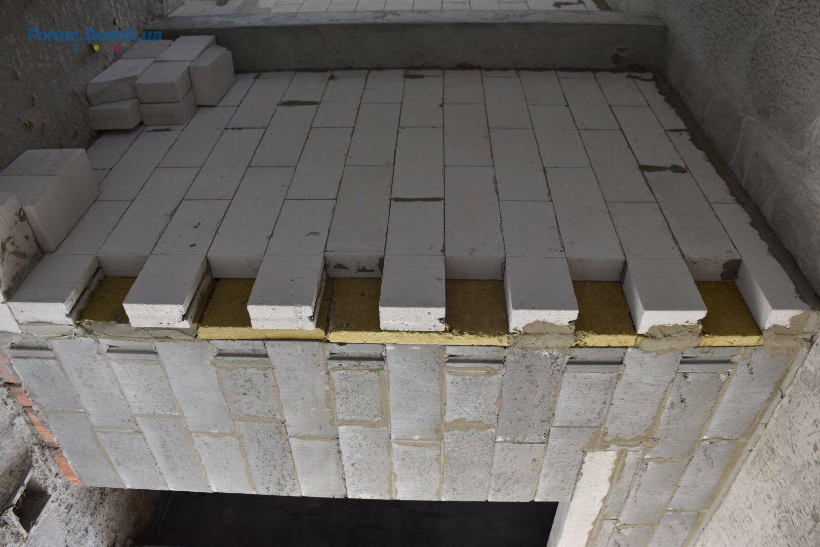

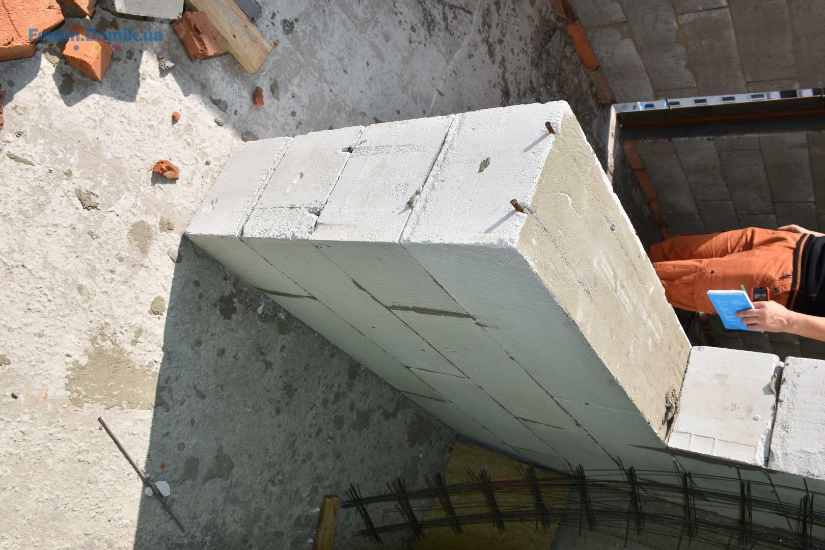

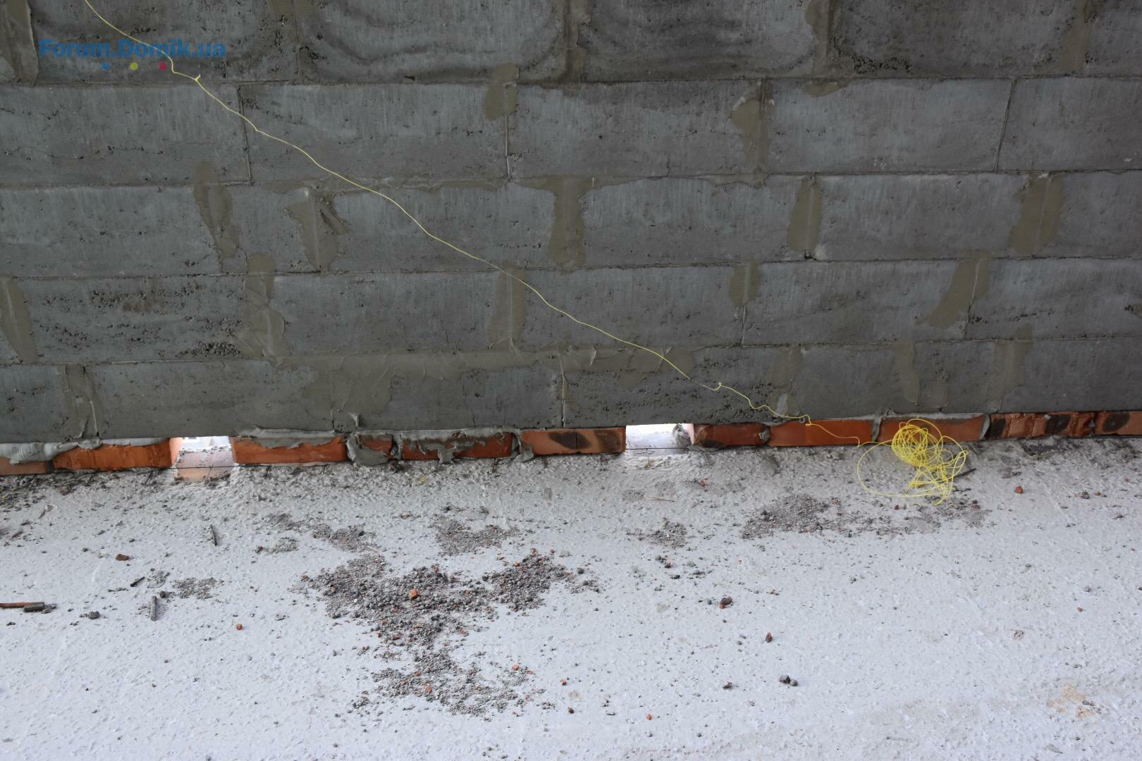

Цитата "zemafon":Соседи, как вы думаете, почему им пришлось разломать уже сложенные стены между секциями? Забыли положить утеплитель? фотки из 8-4, проверял по стояку на 3-х этажах подряд и везде такое ... кто-то плотно нафакапил.
Это с какой секцией, с 8-5 или 8-3 ?
Я что то еще большим желанием хочу попасть в квартиру.
Такие сюрпризы нах не нужны.
с 8-5

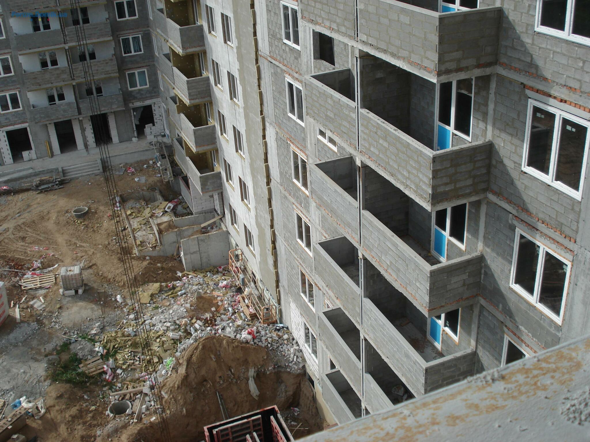

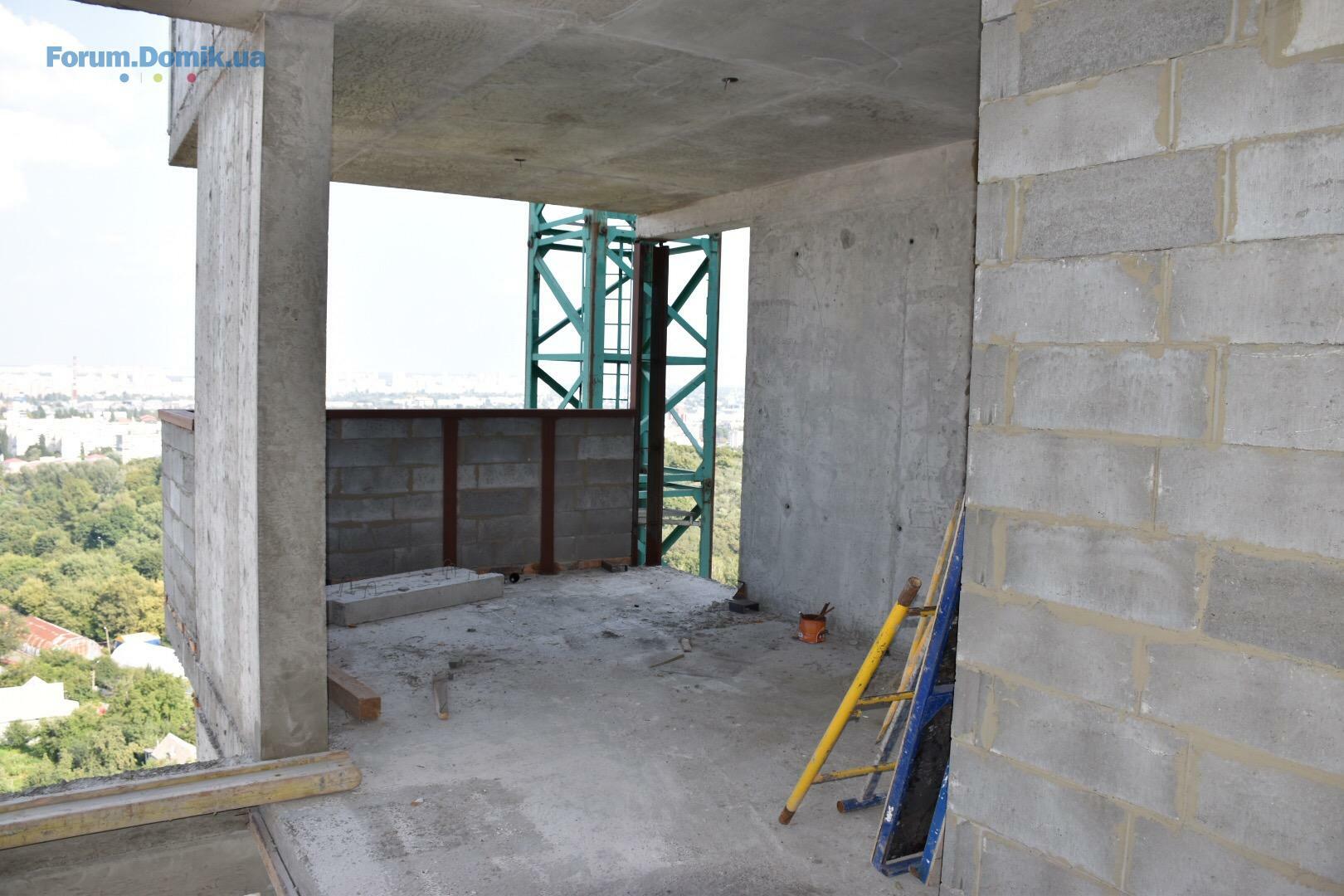

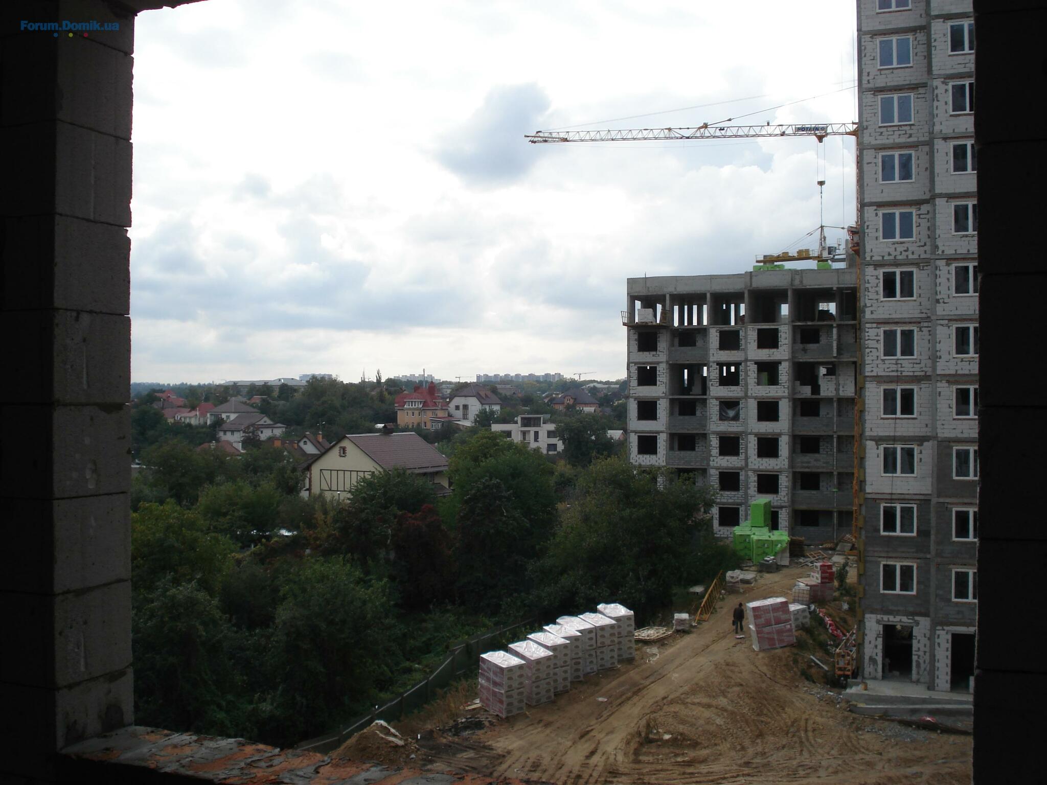

скоріше всього це з 1К, просто взято трішки вліво. я трохи з ін. секції, скористалась моментом і заради екскурсії походила, тому вибачте.
Ще фото з балкона.
Ще фото з балкона.
Sunkolo
55
22 октября 2013
08 окт 2017 23:04
вид у двір дуже сподобався своєю затишністю в порівнянні зі східною стороною. Тихо і прекрасно.

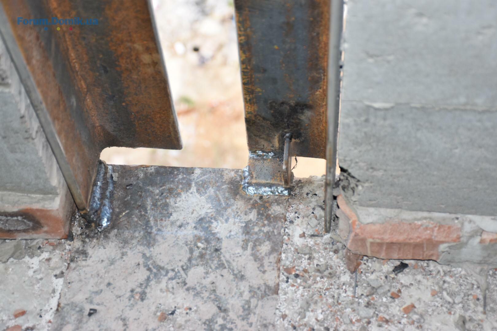

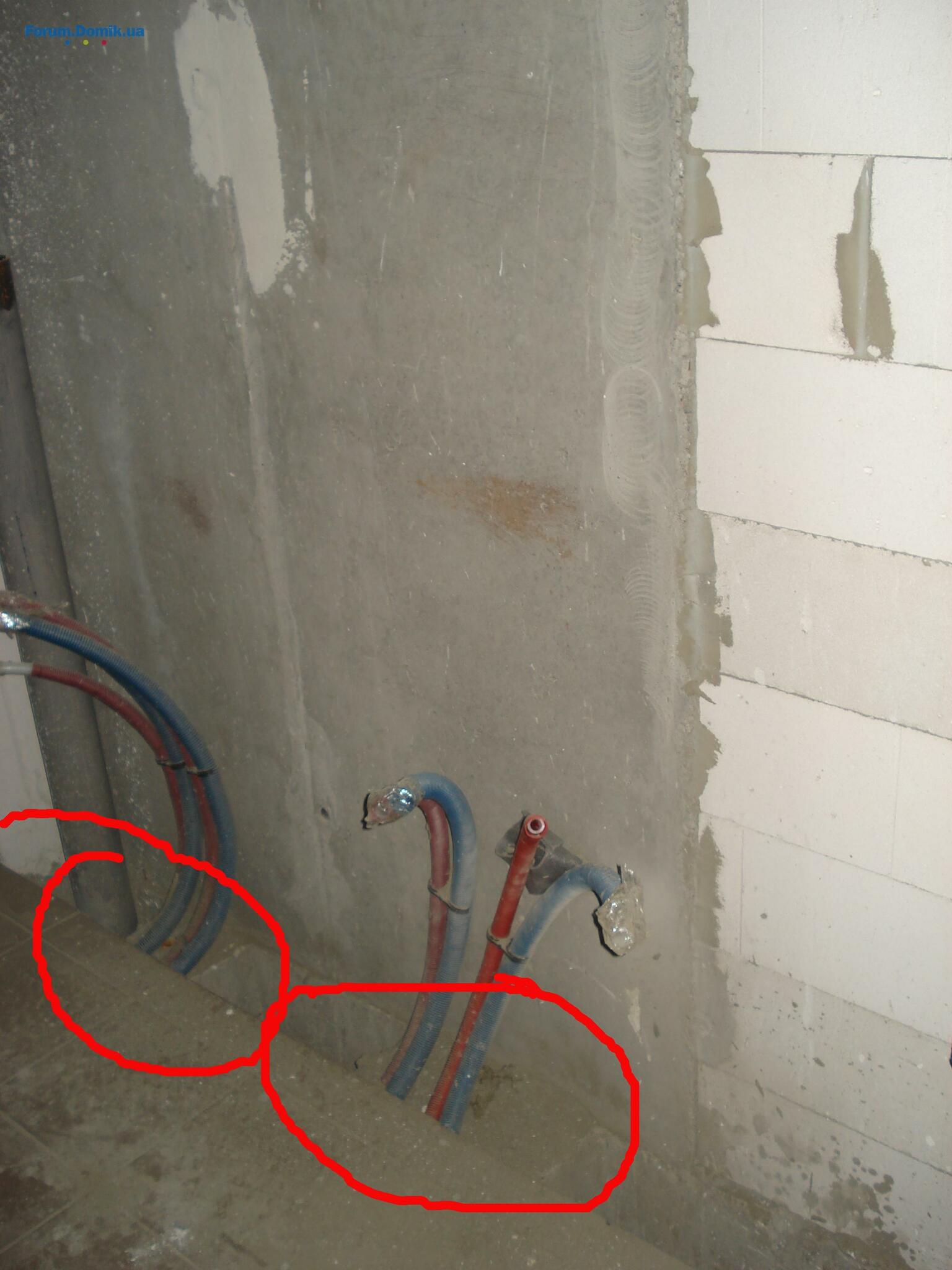

Фото взятое с соседнего дома.
Одно не осторожное движение и залом трубы.
Обратите на это внимание Ваших сантехников при приеме квартиры

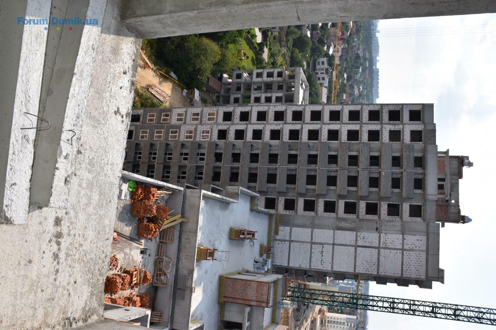

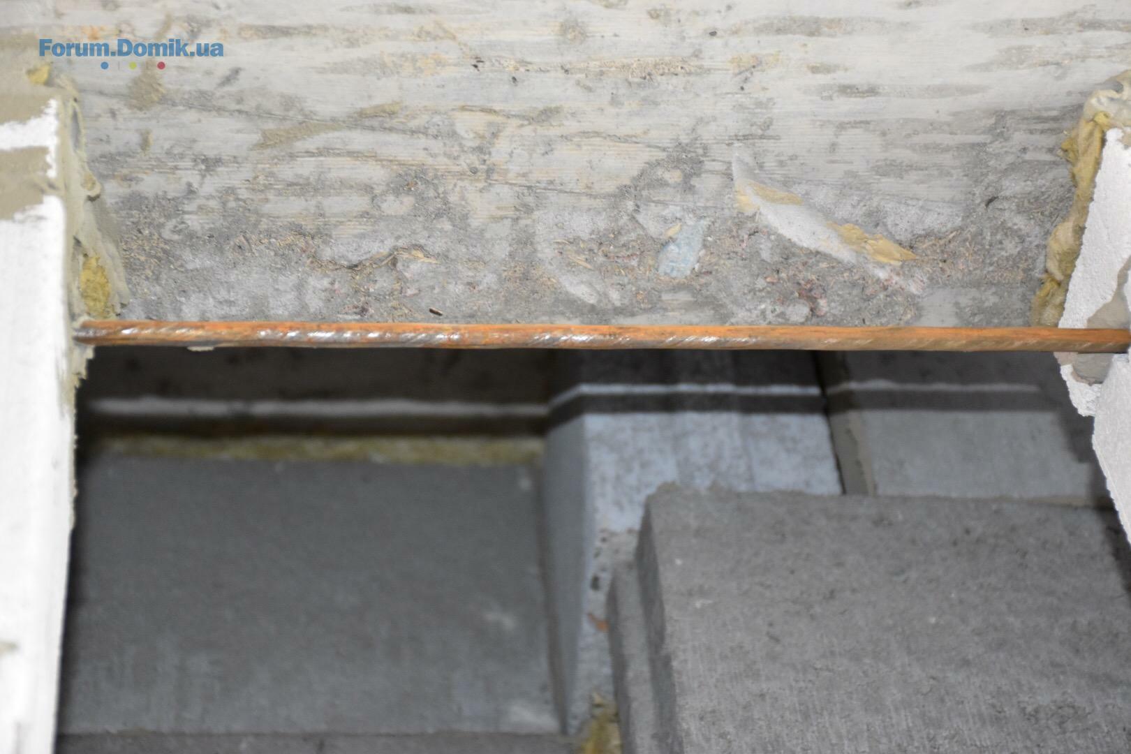

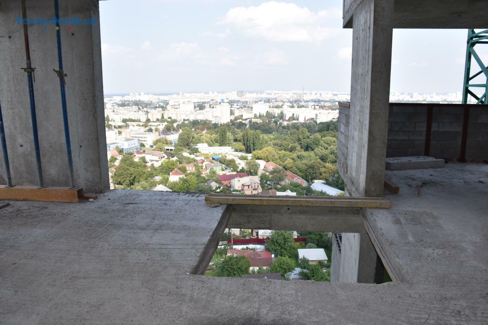

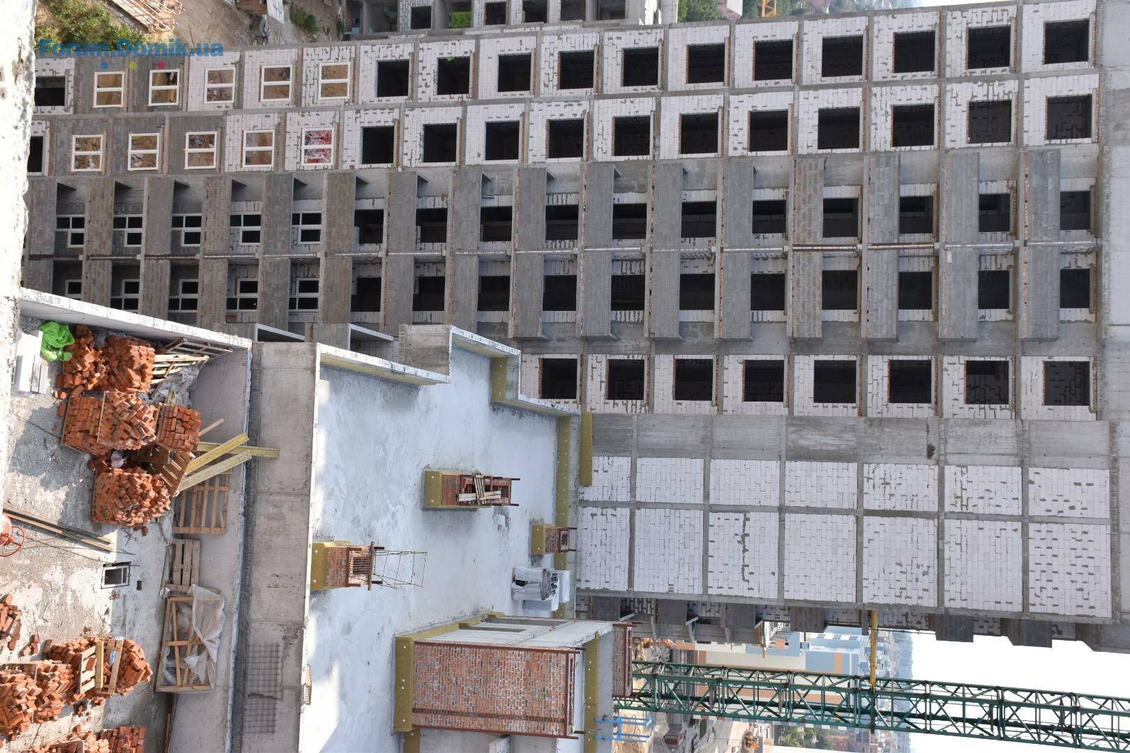

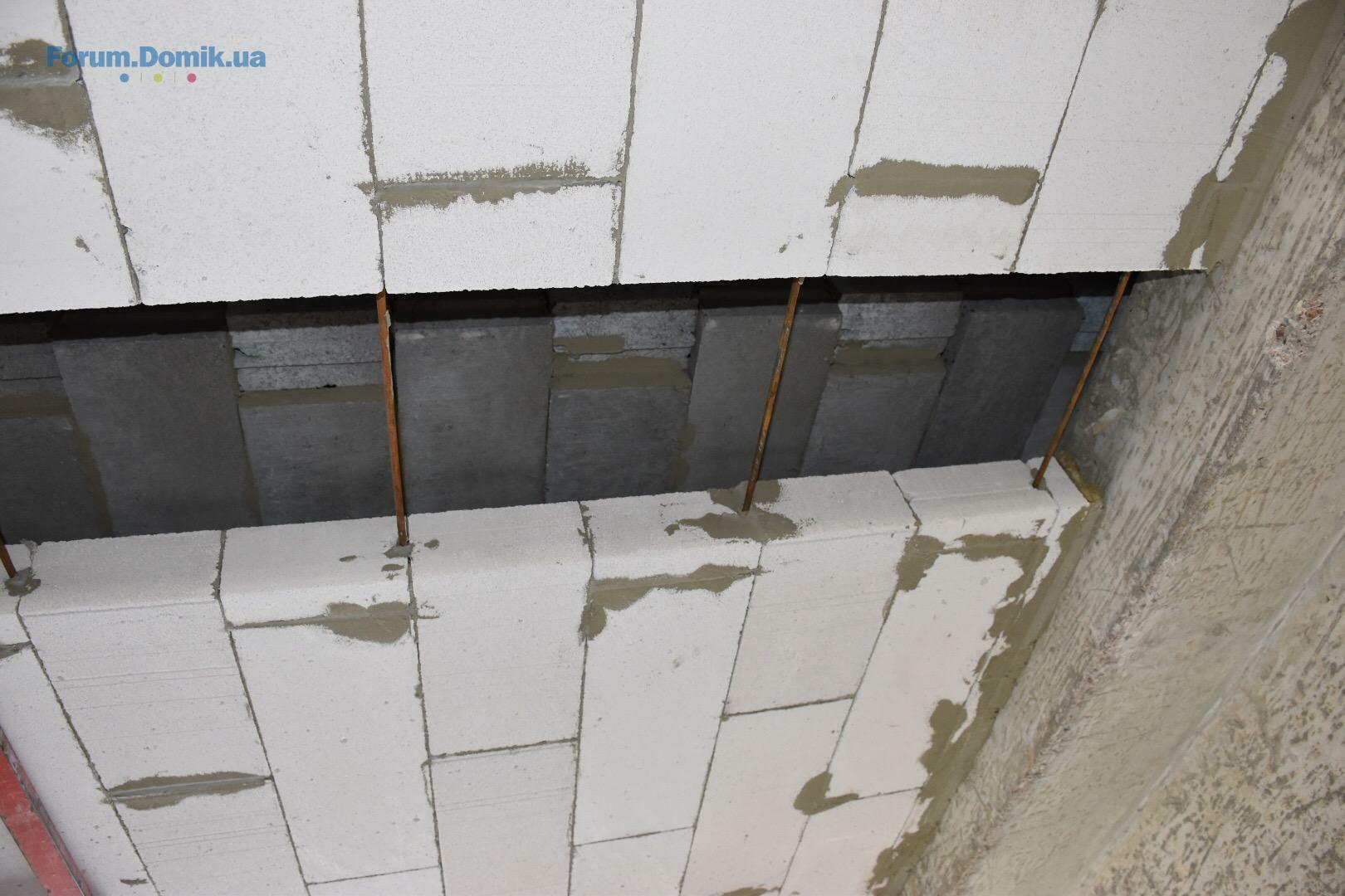

Довольно старые фото, но все же поделюсь:

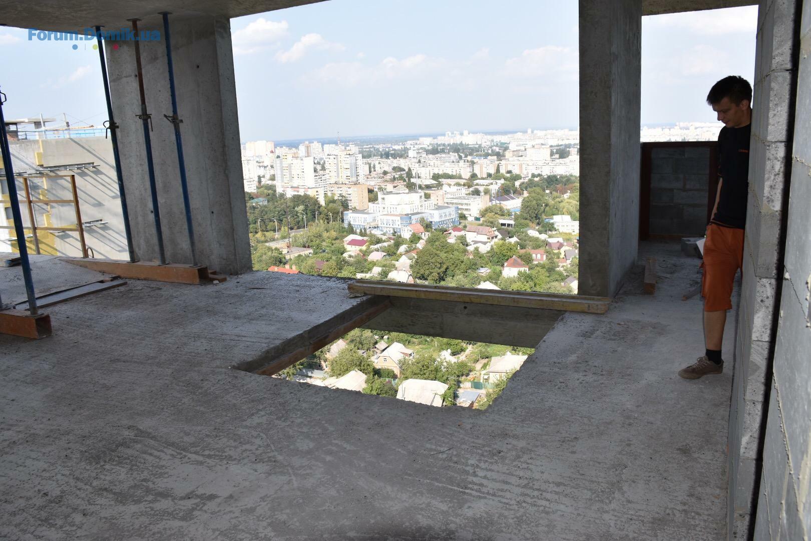

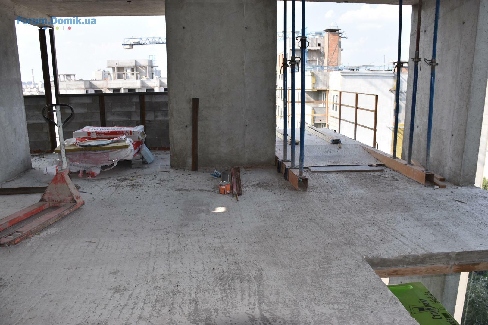

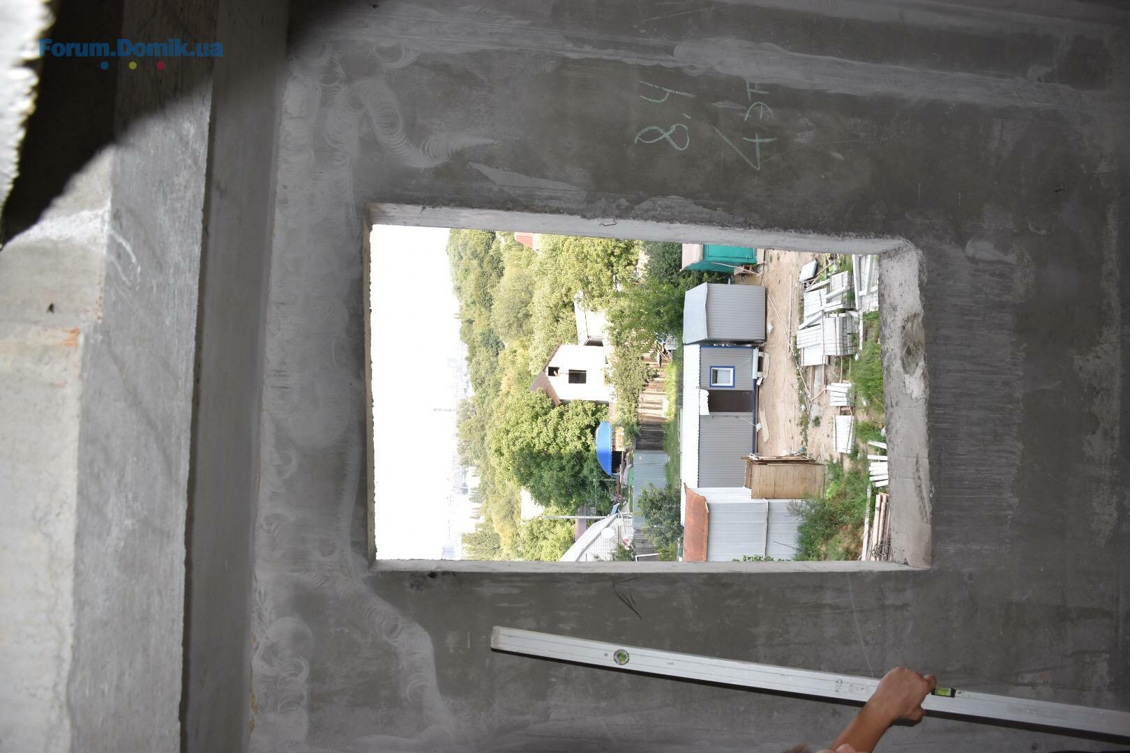

zemafon, спасибі, прогулянки без стін і з дірками замість підлоги вражають!
Скажіть, що вам показало використання рівня? сподіваюсь рівність стін-вікон-підлоги підтвердилась?

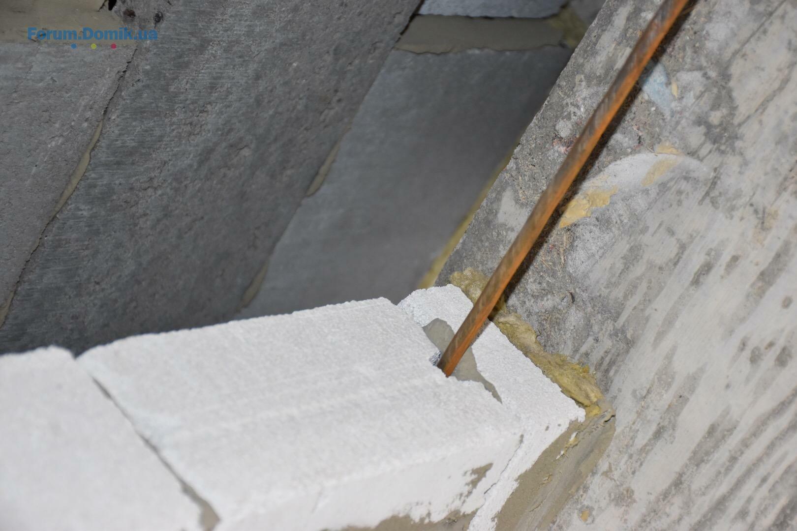

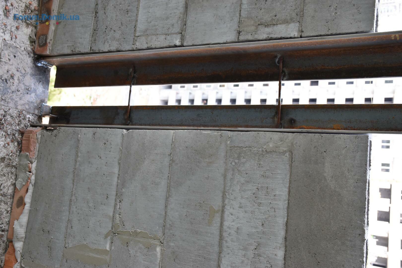

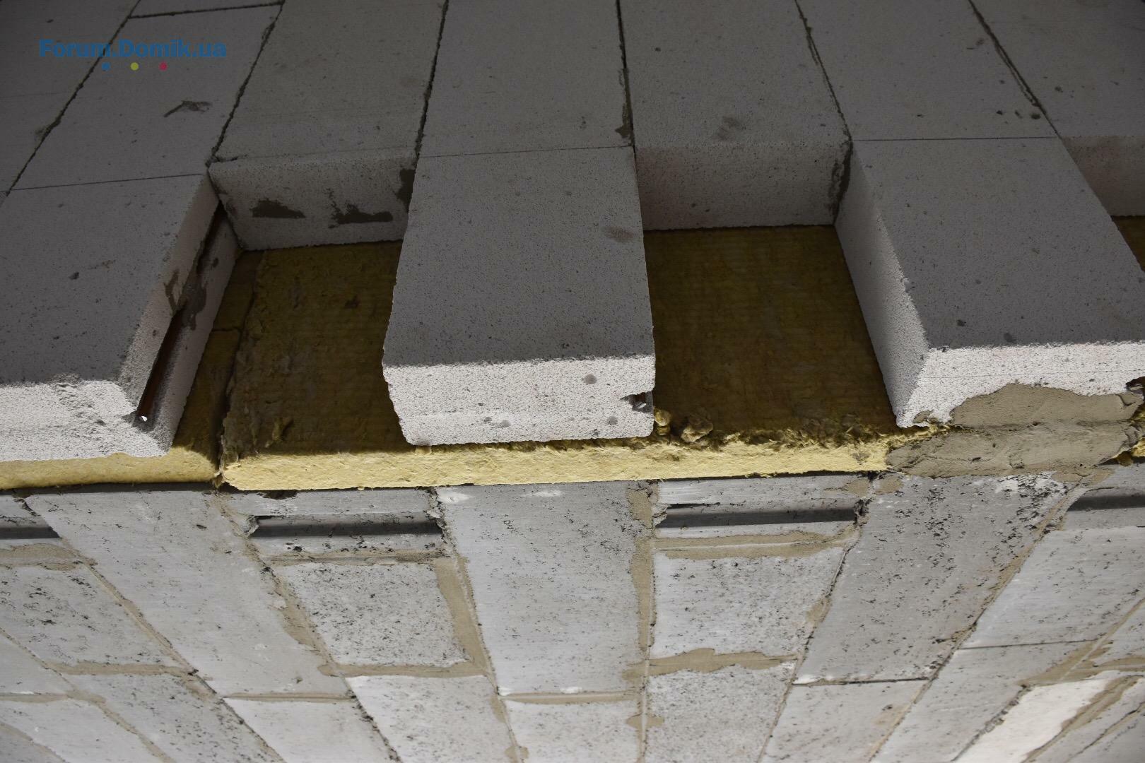

Цитата "zemafon":Довольно старые фото, но все же поделюсь:
Зачетно они тебе десятку катанку в наружных стенах через каждых два ряда пеноблоков кладут...Это они всем так или ты отдельно договаривался?А не смотрел, они эту катанку в перевязке в монолит заглубляют?
zemafon
123
13 апреля 2016
11 окт 2017 10:58
Отдельно не договаривался.
Надеюсь что да, но не смотрел.
