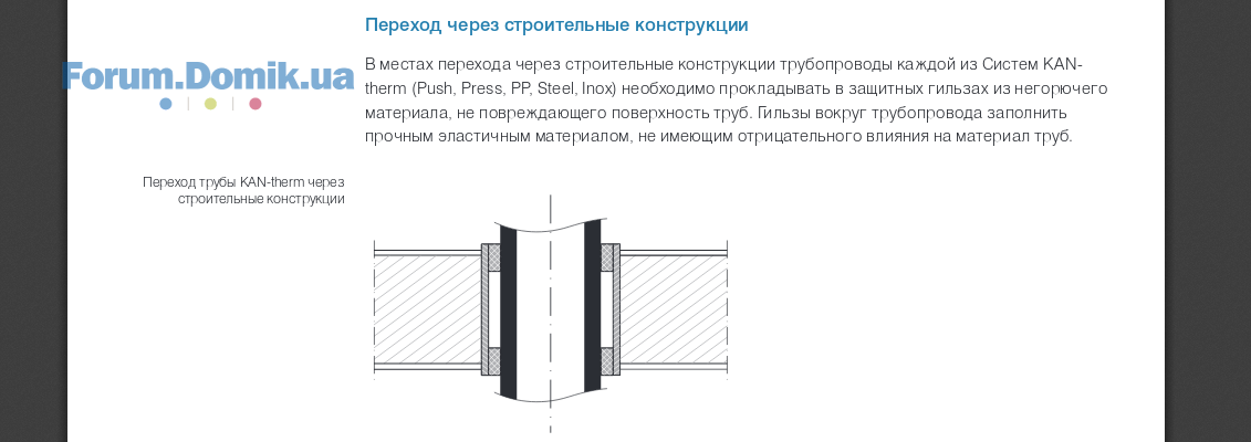

Есть еще один не мало важный момент при прокладке труб.
При проходе через стены, как правило застройщик сделав отверстие внизу стены, просовывает трубу и гонит далее. Это в корне не верно. Необходимо в это отверстие вставить закладную (либо металическую трубу либо квадрат большего диаметра чем водопроводная\отопления). Без закладной, есть риск что стена будет давить всем весом на трубу и сомнет ее.
как только найду фото, покажу Вам тут.

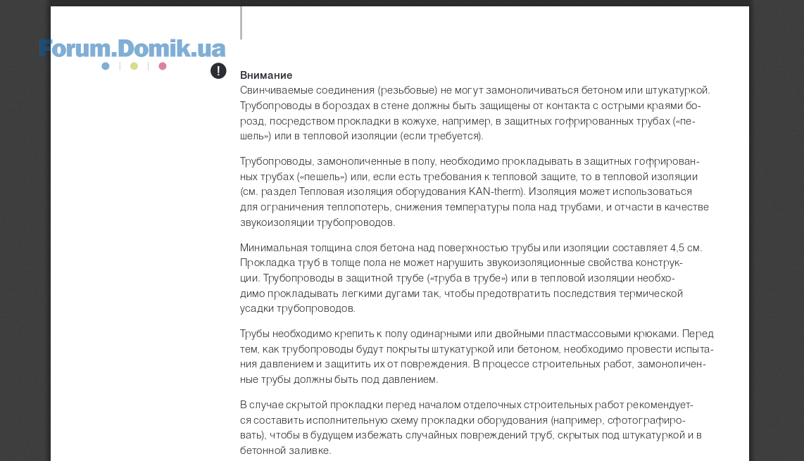

Цитата "Colonel124":Есть еще один не мало важный момент при прокладке труб.
Покапался в технической документации KAN (Я предполагаю что застройщик на все свои стройки закладывает именно эти трубы).
Скриншот который подтверждает мои слова
Colonel124
C
85
03 декабря 2016
15 авг 2017 17:43

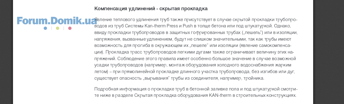

Продолжу тему тех документации по трубам, раз уж полез в эту тему.
Гофра, в которую застройщик укладывате трубу вполне разрешена для укладки в стяжку.
Она необходима для компенсации теплового расширения. Но у нее есть один очень существенный недостаток, она не защищает от теплопотерь.
Например Ваша квартира находится от стояка ГВС через длинный коридор метрах в 20. Именно в этих местах (МЗК) и будет остывать вода. И когда вечером или утром Вы решите открыть кран горячей воды из нее польется остывшая, холодная, сольете в канализацию литров 10 и после польется горячая. Но за слитую остывшую воду счетчик посчитает "горячий"

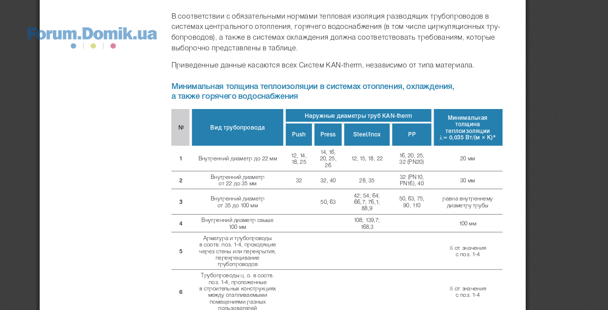

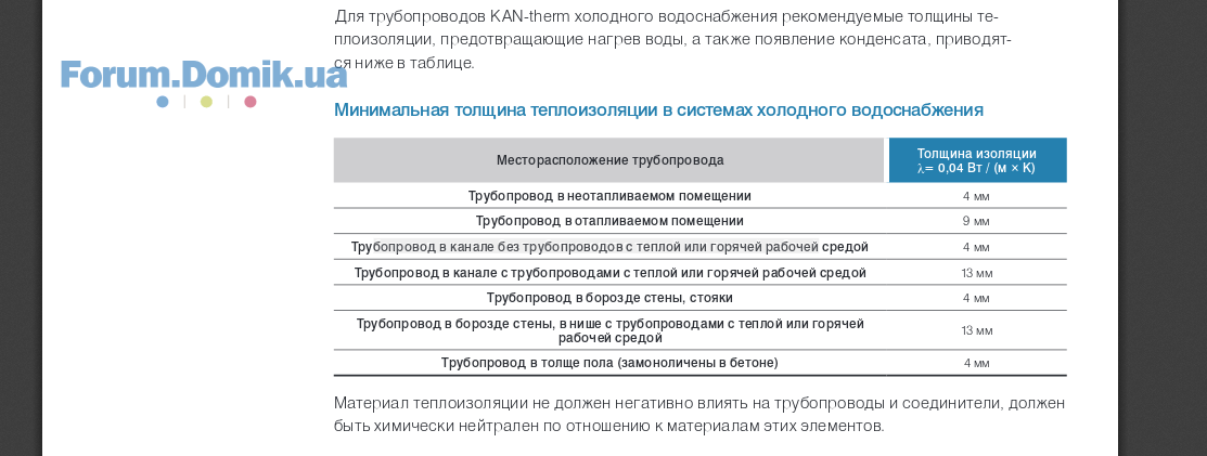

Но какую теплоизоляцию покупать спросите Вы?
А в документации КАN все уже написанно.
На трубу ГВС, отопления (и вход и обратка) идет изоляция 20 мм.
На трубу ХВС изоляция 9 мм.
ниже скриншоты все с той же документации.

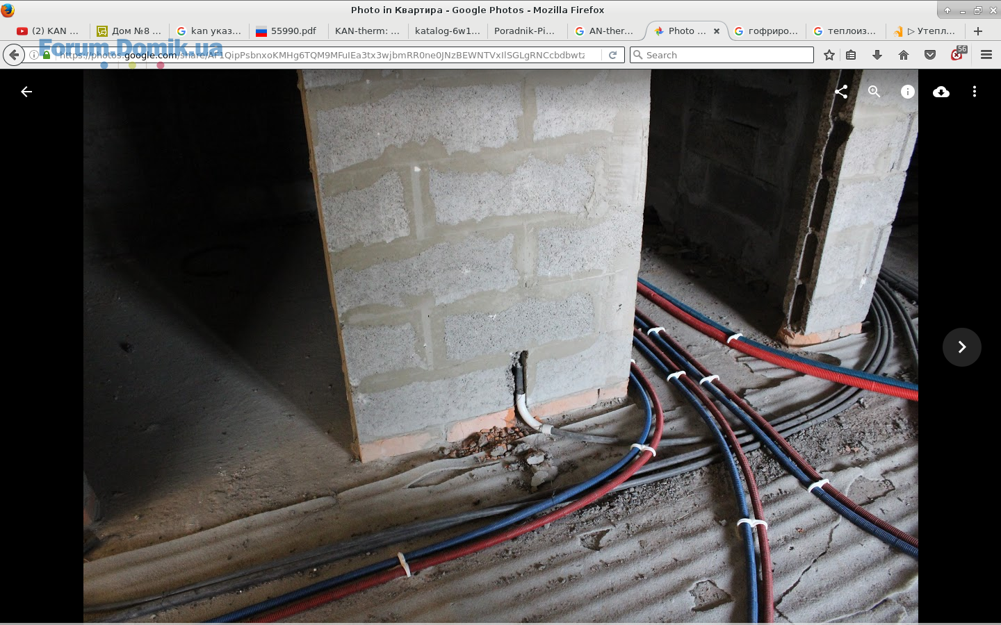

Прорвало меня сегодня ))))
Еще причина почему я отказался от стяжки от застройщика.
Как видно из фото ниже (я взял ее с основной ветки нашего ЖК) трубы лежат на бетонном перекрытии на котором лежит куча мусора. Сомневаюсь что строитель перед тем как залить стяжку убирает строй мусор и пыль, сомневаюсь что грунтуется перед стяжкой. Именно эти факторы влияют на адгезию. А если стяжка не прилипла, значит есть вероятность отслоения и растрескивания.
