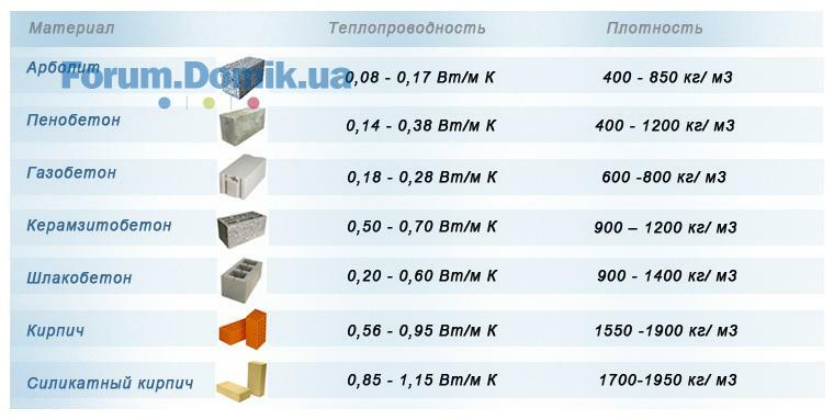

Ничего криминального в пенобетоне нет. Если вдаваться в теорию то шлакоблок и газоблок в таблице теплопроводности не так далеко друг от друга.
преимущества и недостатки есть и у одного и у другого. Разница лишь в предпочтениях.
Газоблок безусловно теплее, а шлакоблок безусловно крепче, просто при совокупности твоих предпочтений ты принимаешь решение.
Почему я бы предпочел шлакоблок? из-за его прочности. Моя квартира окружена по бокам соседями поэтому у меня при любом раскладе будет тепло, а вот у угловых квартирах газобетон был бы предпочтительнее.
Сильно нервничать в этом вопросе я бы не стал.
Вообщем как то так.

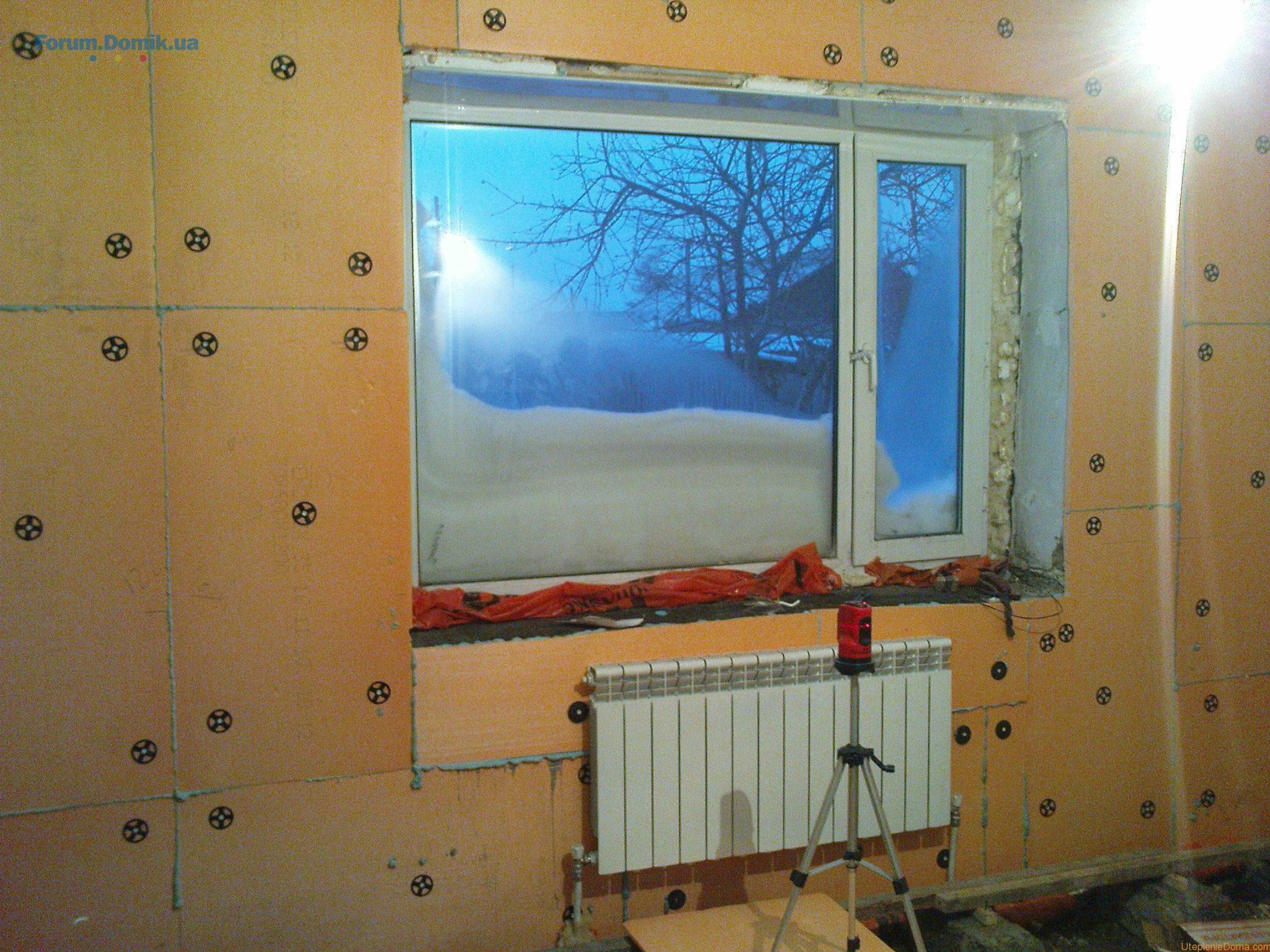

Особо сильно мандражировать не стоит. В любом случае если Вы захотите сделать качество, то внутри на стены, перед штукатуркой уложить в один слой стиродура см 3-5 и стена будет и герметичной и теплой.
TRez
T
302
08 августа 2015
01 май 2017 10:46
Цитата "Colonel124":
и теплого и крепкого не бывает. Либо тот, либо тот.
За отдельные деньги я думаю они Вам положат хоть из мрамора
Со стиродуром есть момент, как бы плесень не образовывалась между стиродуром и стеной....

Для плесени и грибка нужно 2 условия. 1 влажность,сырость и 2 застоявшийся воздух.
Приклеивать стиродур и ему подобное ровным слоем нанесенный клей как на сам лист так и на стену с плотным прижатием. После высыхания заштукатурить стену с использованием фасадной, полимерной сетки.
После этого Ваша стена будет тёплой.
Что касается намокания Вашего кирпича снаружи то это моловероятно по причине того что снаружи между кирпичем и ватой есть зазор в котором ходят сквозняки довольно приличные. И если вдруг ваша стена каким то чудом намокла, эту сырость сквозняк выдует за минуты.
Так что в этом плане я бы не переживал.
А вот окна в любом случае делать перемонтаж, а для перфекционистов замену на хорошее окно.
Как то так
Как то так

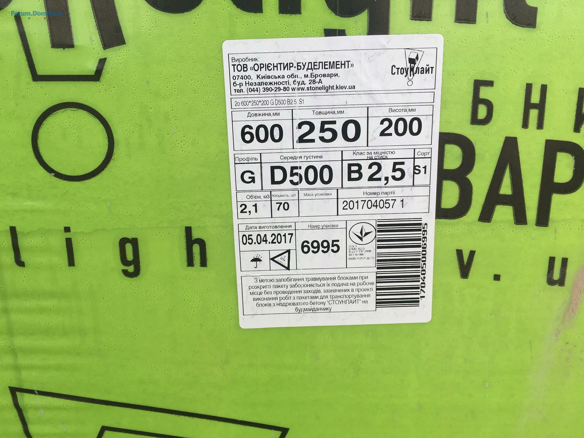

ПыСы: было бы здорово знать размеры блока которые кладут нам в стены![]()
Я правильно понимаю, что вот эта проблема //forum.domik.ua/images/orig/full/000061 3d396a38aaa365.jpg
не актуальна для газоблока?
Сфоткал возле 8-го дома
Colonel124
C
85
03 декабря 2016
02 май 2017 17:40
Земафон, спасибо за фото.
Да, я полагаю что в этом случае подобного сквозняка не будет. Но тут я опасаюсь проблемы крепления оконного блока. Я боюсь что строитель прикрутит окно какими нибудь саморезами, а необходимо либо хим анкером либо специальными по газобетону. Вообщем когда поставят - тогда и увидим.
250 мм вполне хорошая толщина блока, плюс 100 мм вата. Стена вполне достойная.
