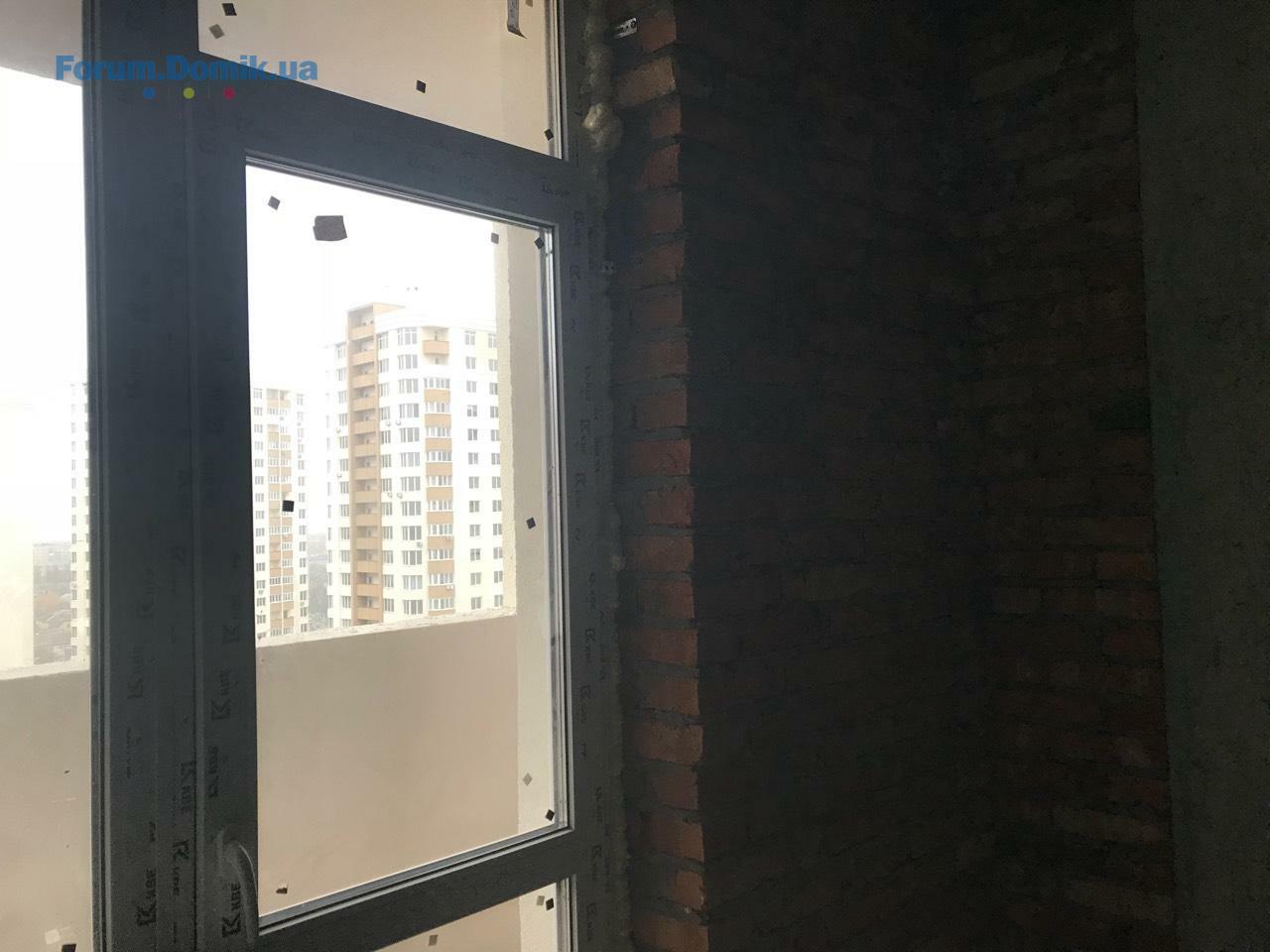

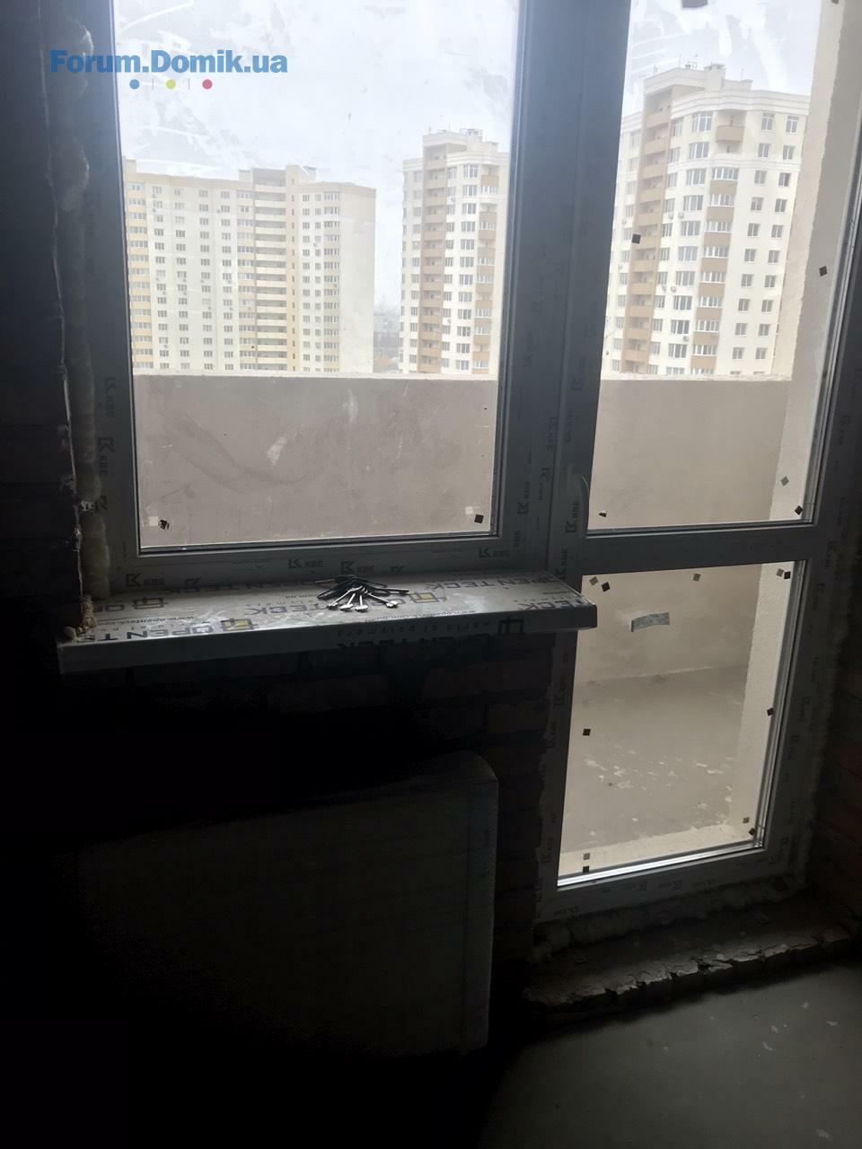

Соседи , люди , человеки,)) уже где то поднимался вопрос о совмещении лоджии и кухни в двушке 66.2 , не могу найти ( были сегодня строители , говорят - стена несущая и нельзя убирать, можно только стену (где батарея) и балконную дверь.И делать арочку. А дизайнер был, так говорит , что не несущая)
и проэкт уже подготовила) Подскажите , кто объединял , все таки всю стену можно убирать или только где батарея?
с кем нам так повезло с дизайнером или строителями))))))

Цитата "IrinaVVV":Соседи , люди , человеки,)) уже где то поднимался вопрос о совмещении лоджии и кухни в двушке 66.2 , не могу найти ( были сегодня строители , говорят - стена несущая и нельзя убирать, можно только стену (где батарея) и балконную дверь.И делать арочку. А дизайнер был, так говорит , что не несущая)![]()
добавьте фото стены, о которой идёт речь

Цитата "IrinaVVV":ну где батарея то понятно все )
Стены из кирпича - не несущие. Посмотрите в ветке Куплю - продам - услуги, там человек добавлял фото балконов, на некоторых из них видно, что такую стену тоже убрали.
Трижды подумайте, стоит ли с такими строителями работать.
Немогут стену отличить...
А как они штробы и ТД будут делать, кирпич не тронут а бетон побьют.
У нас такая планировка, и стену первым делом там убрали
у нас такая планировка. собираемся сносить стену. Менеджер из отдела продаж сказал, что эта стена не несущая, и когда строился дом, подразумевалось, что эту стену многие захотят снести.

Все вопросы по сносу стены уточняйте у главного инженера в ЖЕКЕ!!!

Цитата "Myfloor":Все вопросы по сносу стены уточняйте у главного инженера в ЖЕКЕ!!!
Добрый день, соседи.
Я брала разрешение у дикектора ЖУСа. Пришла с техпаспортом , написала заявление на разрешение перепланировки и мне уже все разрешили. (однушка 39.9 кв. - снос стены между балконом и кухней)
