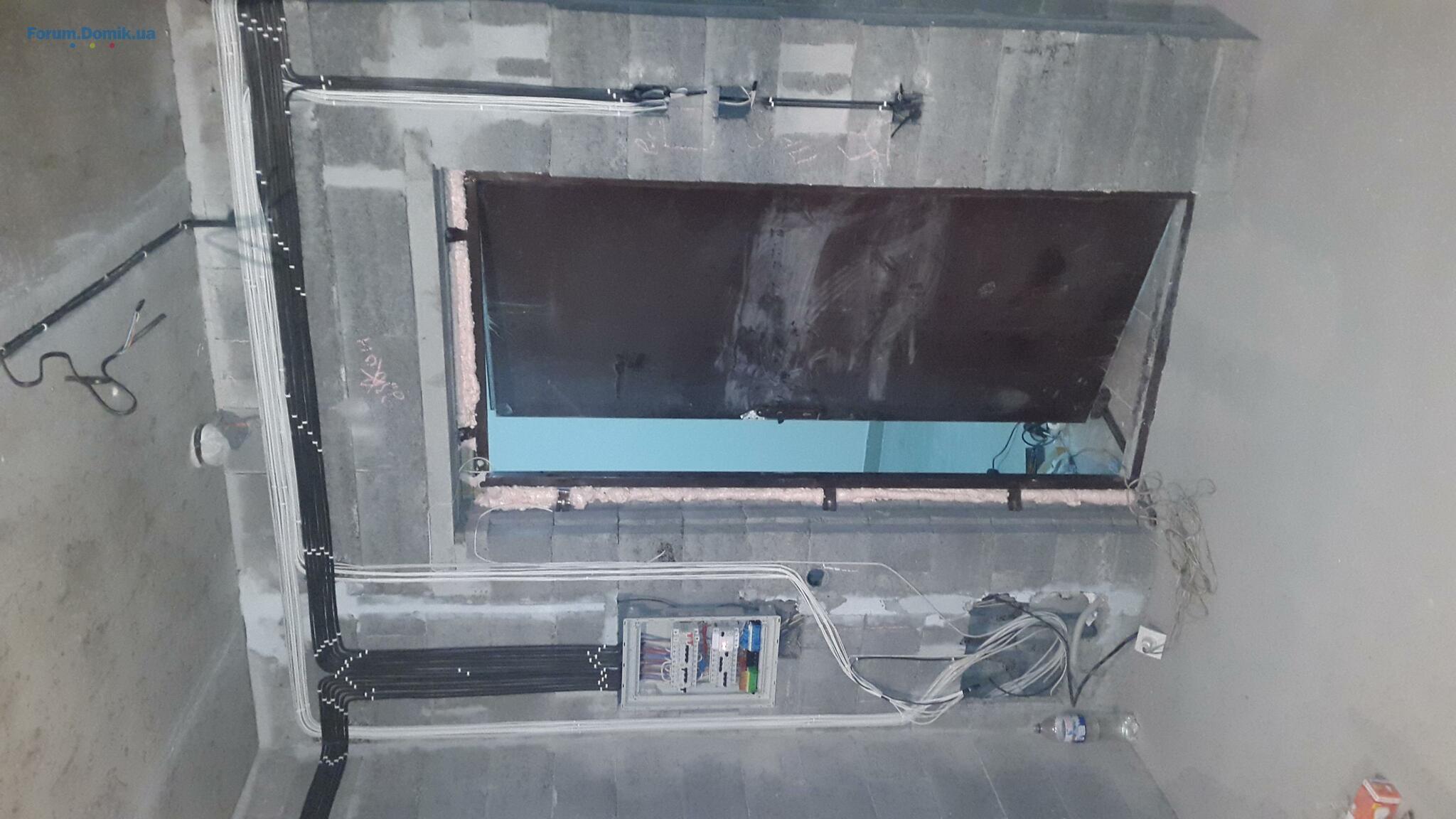

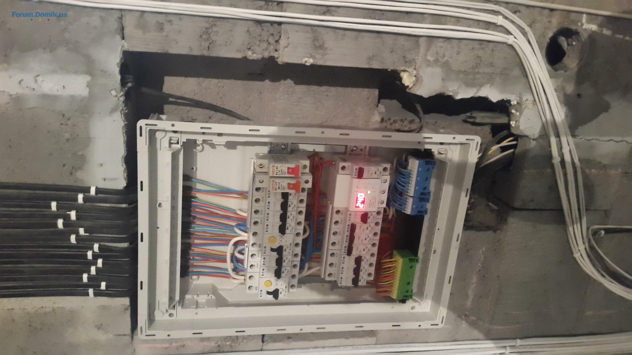

Первый этап пройден. Электрики закончили разводку.

А чем провода будете закрывать? По всей квартире без штробы?

Здравствуйте, если не секрет сколько обошлись работы и материалы?

А проводку всю надо менять??? Мой электрик сказал, что проводка хорошая только автоматы, розетки и выклучатели надо поменять!?

Ещё механическое дифреле на входе поставить было бы неплохо. Електронные дифавтоматы работают только при наличии сетевого питания, и, при пропадании "0" совершенно не защищают от поражения фазовым напряжением. Правда вероятность этого не очень большая, но есть.
2. Чёрная изоляция проводов может проявиться через штукатурку через пару лет( лично видел, прикольный вид на венецианской штукатурке:)).

Хорошая работа, сбросьте контакты ваших электриков, спасибо.

Штукотуркой

Делал для себя. Чтоб потом не парится. Мало ли что.

Прямых контакто электриков к сожалению нет. Прораб все ведет. Могу с ним сконтактировать.

Спасибо за совет. Планирую обои клеить, так что не думаю что даже если проявится будет видно.
