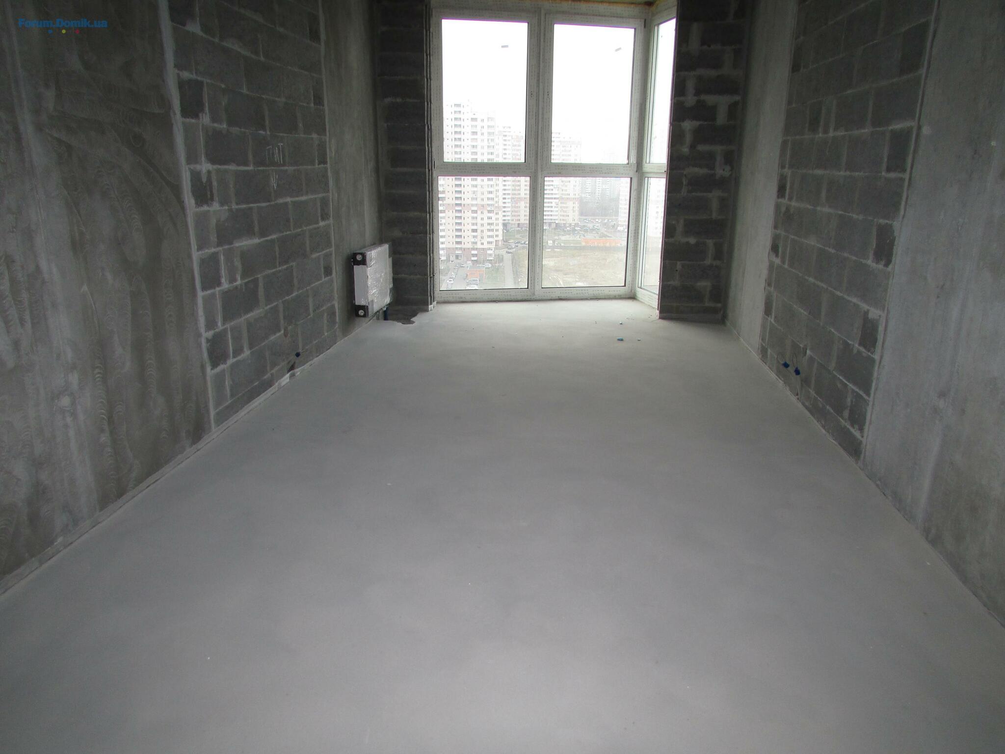

Скажите, нужно ли присматривать дополнительный радиатор в комнату-залу (19,28 кв.м.)?
Возможность проверить будет только к концу года. У нас же все-таки панорамные окна. Возможно кто-то узнавал по этому вопросу, насколько будет тепло.

Цитата "Irice":Скажите, нужно ли присматривать дополнительный радиатор в комнату-залу (19,28 кв.м.)?
На каждой квартире установлен регулятор перепада давления с фиксированной настройкой в 10 кПа, ее изменить нельзя. Физически можно поставить еще 5 радиаторов, но теплее в квартире не станет так как данный регулятор не пропустит через себя больше теплоносителя + потом нужно будет подбирать настройки на радиаторах и так далее - лучше не влезать в систему водяного отопления вам. Ставьте электрический теплый пол под окном и все.
Ну что ж, значит будет так. Спасибо за развёрный ответ

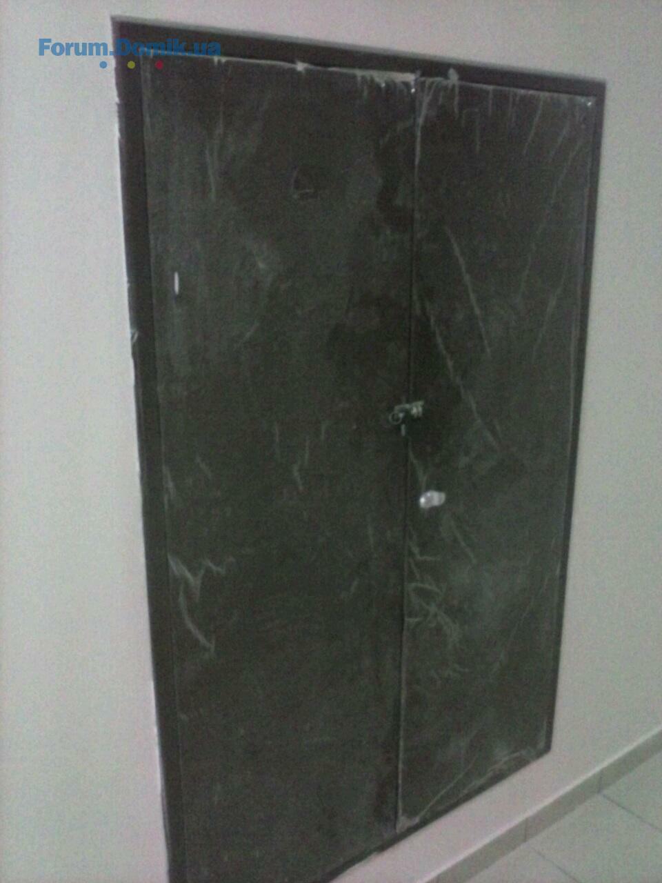

17 янв 2016 07:25
Хотела добавить. Покупали 2 замка на 2 ниши со счетчиками (вода и отопление). Идёт на 4 или 6 квартир. Зачем нам ставить 24 замка, откуда взялась эта цифра? Ну ладно, посмотрим как оно будет

17 янв 2016 07:44
Если смотреть по фото квартир, то вот эти радиаторы Kermi кажутся такими маленькими). Конкретно искать фото по тексту форума сложно, но мне кажется, что в больших квадратных комнатах 20-21м2 под радиторы были выводы с двух сторон от панорамного окна, т.е. по 2 шт. радиаторов на большую комнату.

Цитата "ОксанаВладелец":Если смотреть по фото квартир, то вот эти радиаторы Kermi кажутся такими маленькими). Конкретно искать фото по тексту форума сложно, но мне кажется, что в больших квадратных комнатах 20-21м2 под радиторы были выводы с двух сторон от панорамного окна, т.е. по 2 шт. радиаторов на большую комнату.
В немаленькой комнате 19,52м2 с панорамным окном - один радиатор.
