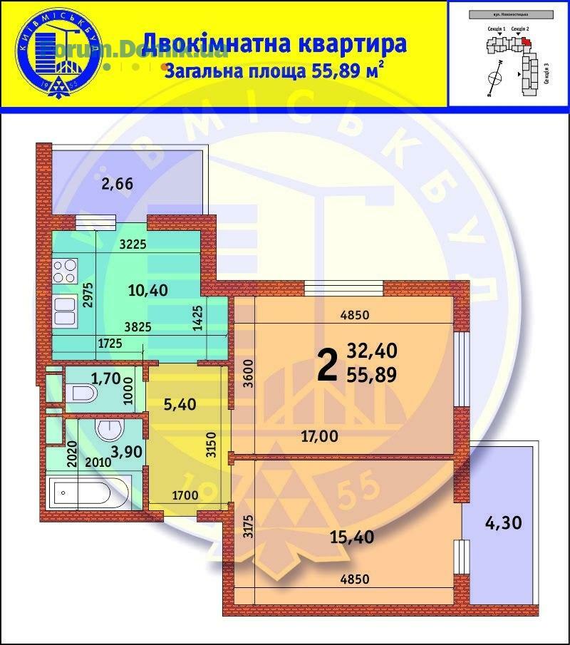

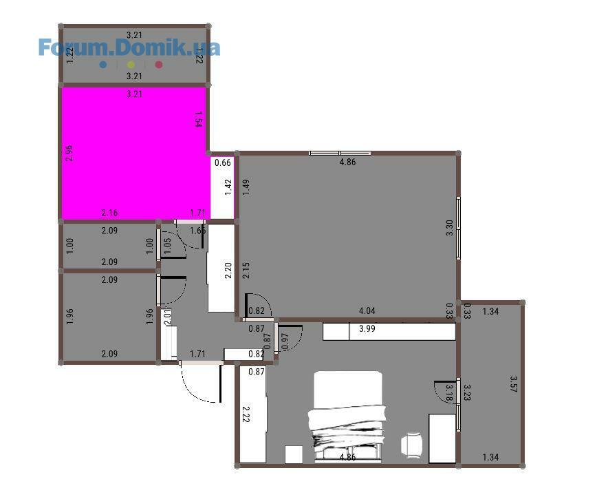

Чтобы не захламлять общую тему, предложу свой вариант минимальной перепланировки двушки 55.89 м2.
Для меня главная проблема стоковой планировки - маленький коридор. На картинках - мой беглый вариант решения. Буду рад конструктивной критике и новым вариантам.
Lolipopchik
567
26 сентября 2015
28 март 2017 21:45
Цитата "Compatriot":Чтобы не захламлять общую тему, предложу свой вариант минимальной перепланировки двушки 55.89 м2.
А вы один будете жить? у вас какие требования к планировке?
зы подскажите в каком доме эта планировка? есть оригинал пдф/жпг?
Один или с девушкой.
Оригинал в прикреплённых файлах.
Конечно, есть еще варианты изменить пространство, но ИМХО, всё-таки, главное неудобство - в маленьком коридоре, где не помещается полноценный шкаф.
Требований как таковых нет - сам пока в раздумьях. Но хочу 2 полноценные раздельные конаты(как есть сейчас), раздельный санузел(как есть сейчас).
Добавка 87х87 см, в отделке (штукатурка/шпаклевка) это будет 85х85 и даже может меньше, двери 70-ка впритык, комод совсем проход перекрывает. Напрашивается отрезать кусочек гостиной.

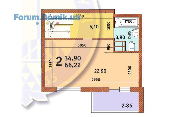

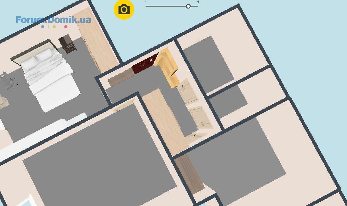

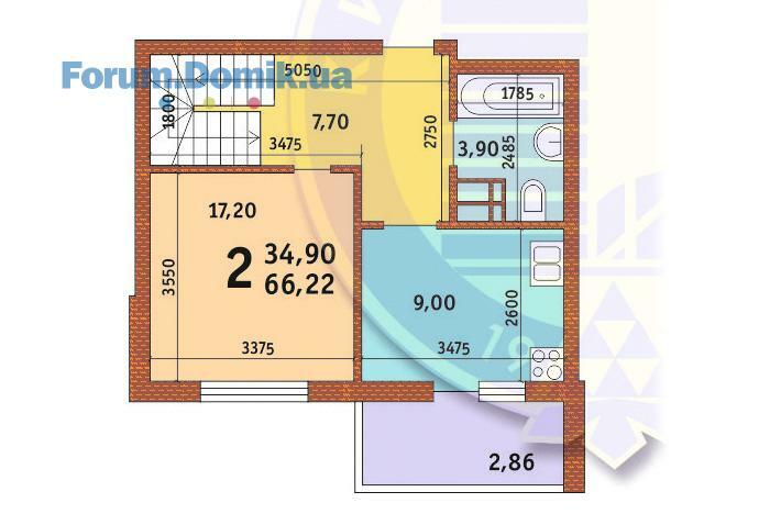

У нас двухуровневая двушка, планируем на первом этаже снести все стены кроме санузла.
protocol
p
52
10 января 2018
27 июнь 2018 07:18
Если заложить проход на кухню, то в нише получается неплохой гардеробчик.
А под лестницой можно вместительную кладовку обустроить.
Так что я бы не сносил все стены
