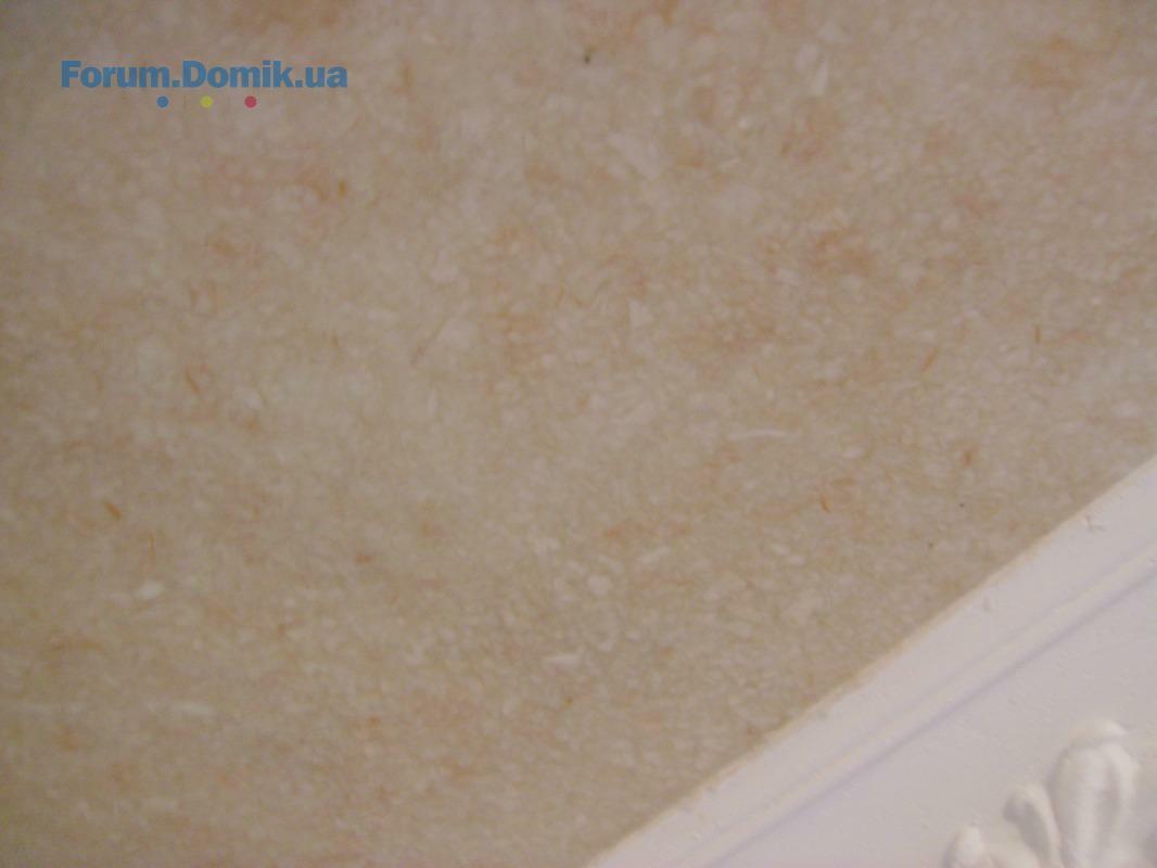

Таким образом обрабатывается вся поверхность, на которую планируется нанести жидкие обои
Когда начнет высыхать может быть пятнами - здесь темней, там светлей
Не пугаемся! Даем высохнуть полностью!

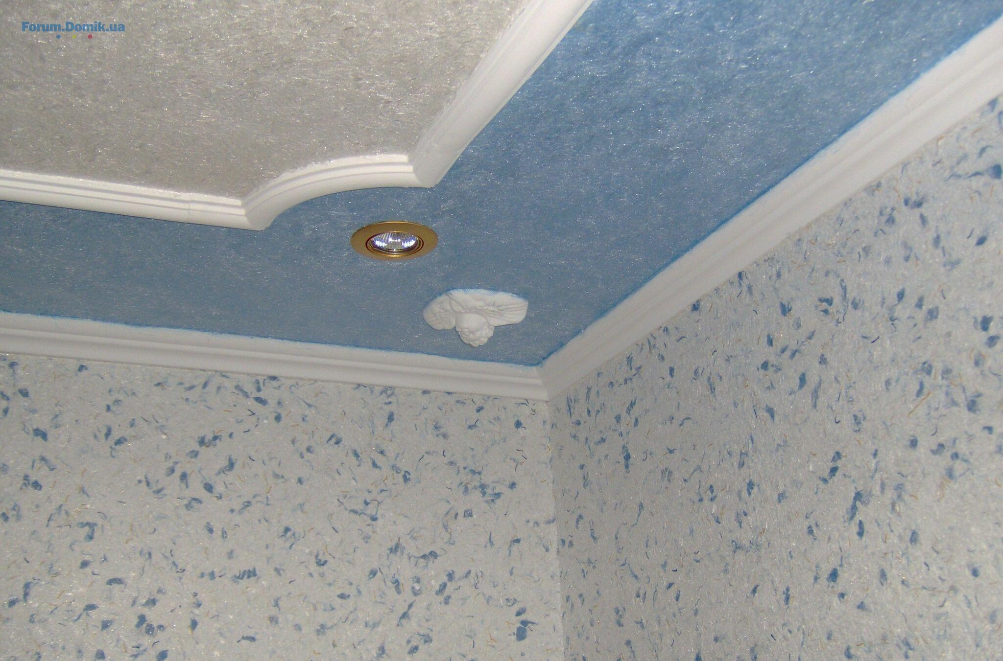

Наш потолок готов!

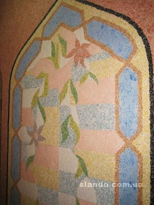

Если есть хоть немного фантазии, то жидкие обои помогут ее воплотить в жизнь. Жидкие обои легко принимают нужную структуру, кроме того, некоторые их виды легко окрашиваются.

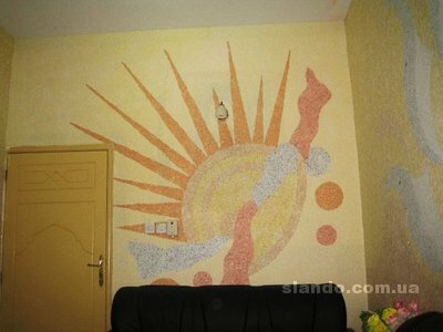

Вообще - это только один вариант, есть жидкие обои со всевозможными гранулами - для создания эффектов, кроме этого можно создавать поверхность со многими фактурами - как со штукатуркой.

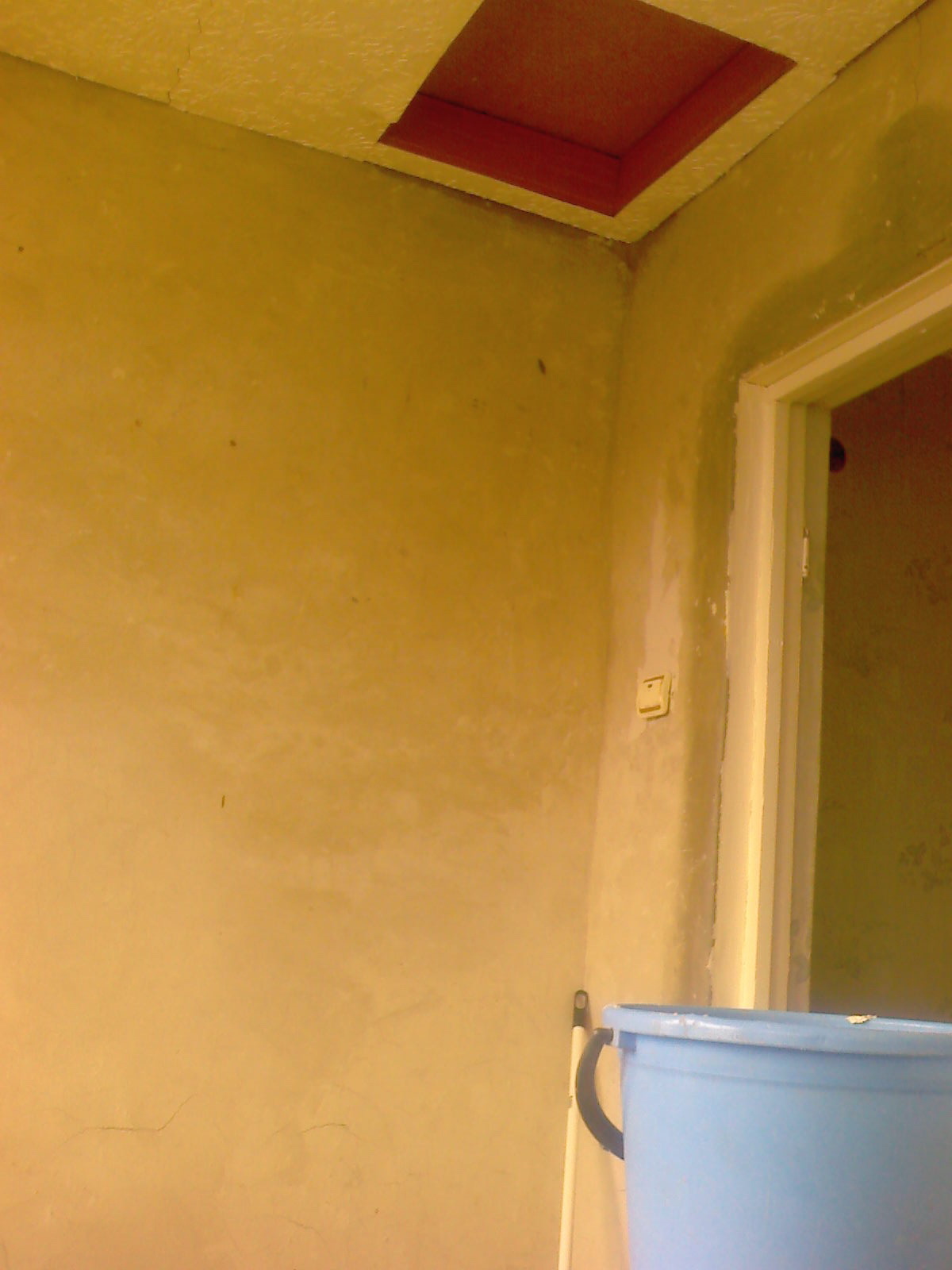

Я купил готовые жидкие обои, завтра с утра и начну. Пока полюбуйтесь на стенку, подготовленную к работе. Т.е. ободрал обои, вот что осталось..

При некоторых навыках в жидкие обои можно добавлять цветные гранулы, бисер, волокна. Это позволяет превратить стену в незабываемый шедевр.

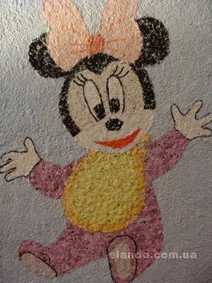

Как красиво смотрится! Вот бы в детской такие рисунки сделать! А скажите, я вот ничего про материал не знаю, если дети там рвать его будут или жевать его, то... это вообще возможно? Какая там химия внутри?
Просто обычные обои проказники у меня уже разрисовать успели и половину оторвать. Не знаю уже что и предпринять!

Я бы детской их не клеила, многие детки любят облизывать стены, разгрызать углы. Жидкие обои содержат в себе волокна и декоративные гранулы. В детской лучше поклеить обычные бумажные обои на мучном клейстере или флизелиновые обои.
