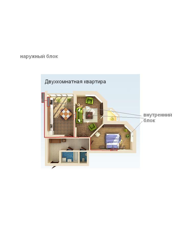

Цитата "D1 - он же и ZK-investor":Нам спецы уже посоветовали общий балкон. А тема актуальна. Есть квартиры проблемные - например угловые по 58 кв.м. Как для однокомнатной углового балкона достаточно для размещения одного наружного блока, но эти квартиры есть с перепланировкой. Там одним наружным блоком не отделаешься.
Одним блоком не обійтися? А як на зображені нижче обійшлися? Ще раз кажу не потрібно вигадувати проблеми!
Нормальне рішення - встановити решітки для зовнішніх блоків. Ідеальним рішенням аби не псувати фасади, було б встановлення загальних промислових блоків на даху будинку і розводка системи по усіх квартирах. Зараз це не реально. Встановлення кондиціонерів на спільних балконах - теж не варіант, тому що теж псується зовнішній вигляд. Єдиний варіант установки на спільному балконі - установка одного блоку для усіх квартир на поверсі. Для того, аби не було шуму для двушок - блок ставиться під перилами балкону. Впевнений, що і цей варіант не усім сподобається (не усі квартири будуть встановлювати кондиціонери, а також не усі захочуть приймати участь в оплаті спільної власності). Тому єдиний варіант - монтаж решіток для зовнішніх блоків. Необхідно цю тему протискувати на зустрічах з забудовником і переставати мусолити тут на форумі.
