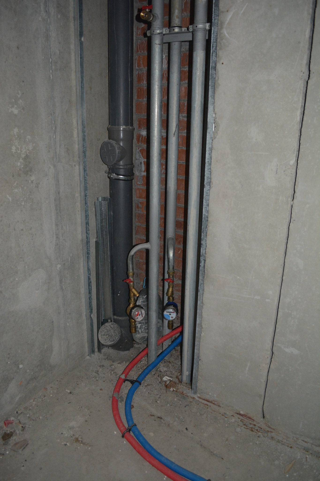

Это фото в помещении одной из квартир

Цитата "D1 - он же и ZK-investor":Это фото в помещении одной из квартир
На фото видно, что врезка в стояк горячей воды есть. Так что все в порядке.
На фото виден один из кранов по стояке горячей воды, а где второй не видно.

Цитата "sng":На фото виден один из кранов по стояке горячей воды, а где второй не видно.

Цитата "Марі-Ко":
То,что Вы отметили 2 не имеет отношения к сушилке потому , что идет через счетчик, а сушилка врезана в магистраль и за нагревание ее Вы не платите,а платите за пользование горячей водой.Есть потребление воды горячей по стояку,есть циркуляция и есть теплая сушилка.
Да. 1- це для полотенцесушителя, 2 -це для кранів раковини і ванни. Я так розумію.
