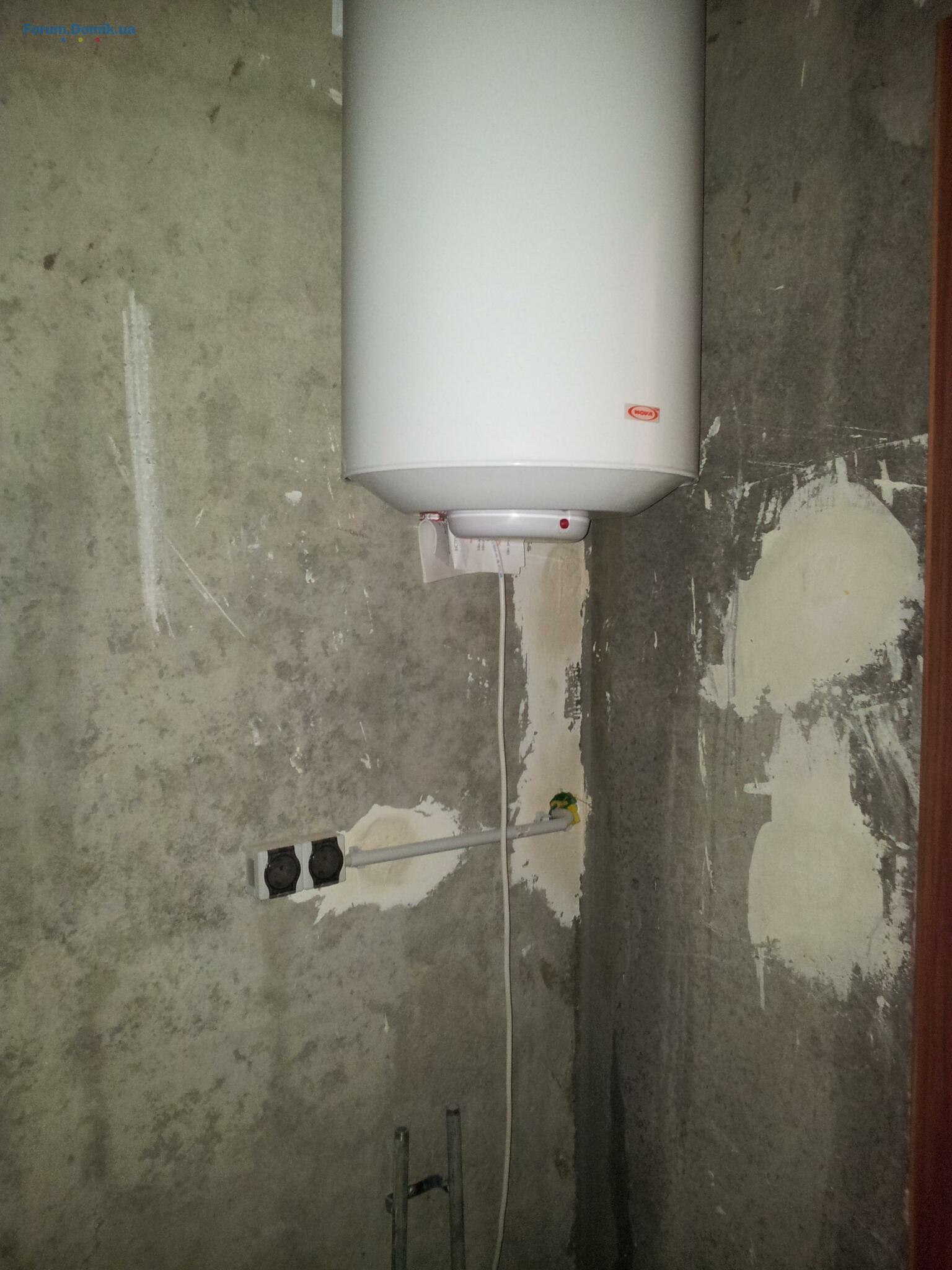

igorchik
i
42
11 июля 2014
09 сен 2014 20:39
NOVA TEC, модель, кажется, ЭВН А-100.
igorchik
i
42
11 июля 2014
09 сен 2014 21:12
Раз уж затронули тему бойлеров, хочу поделиться некоторой информацией. Как-то озадачился правильным подключением бойлера и выяснил, что умные люди рекомендуют подключать их только через регулятор давления (он же редуктор, он же регулирующий клапан). Это чтобы не было излишней нагрузки на бак и для исключения влияния гидроударов. Заодно защищаем от неприятных сюрпризов свой водопровод и другую технику, подключенную к воде, да и смесители будут шуметь меньше. Но только вчера углубился в тему и оказалось, что для наших бытовых целей подходят только редукторы СЕДЕЛЬНОГО типа - они постоянно держат заданное давление на выходе (как говорят спецы, работает по статике). А есть редукторы, которые держат заданное давление только тогда, когда пошел забор воды - например, вы открыли кран. А когда закрыли - оп, и давление в системе подскочило до максимального (бойлер раздувается, трубы репаются , китайские шлангочки разрываются
). Так что прошу обратить внимание всех заинтересованных неспециалистов (типа меня) на сей факт. Лично я себе пока подобрал HONEYWELL D06F, щас ищу, где-бы подешевле купить.

alp2
a
328
04 сентября 2013
10 сен 2014 07:46
Цитата "forza":
Давление после регулятора, которое он должен поддерживать?
Ну тут кому как нравится, большинство ставит 3-4Бара

11 сен 2014 20:01
Цитата "forza":
подскажите какие должны быть параметры для подбора?
пока нашел: Электрический водонагреватель ЭВН А-100 Номинальное давление 0,6 МПа = 6 барр.
Давление воды в трубопроводе до установки регулятора?
Полгода назад подобрал себе Honeywell D05FS, на том и успокоился. Но на днях занялся опять этим вопросом (уже ж пора покупать) и наткнулся на рекламную статейку (//www.omegaltd.com.ua/produkciya/item241 .php#). Понял, что не все так просто, как хотелось бы, так как подобранный редуктор уже вроде как не подходил. Пришлось копать глубже. На сайте производителя как-то все размыто и для такого как я ниче не понятно, шо ж таки конкретно надо покупать. Чуть почитал, подумал и решил, что для квартиры подойдут только D06F. Сего объекта есть разные модификации (на холодную или горячую воду, разный диапазон выходного давления, диаметр трубы). Размер труб у нас я не помню, вроде 1/2" - если кто подскажет точно, буду благодарен. Но в любом случае при подборе надо исходить из того, что входное давление считаем (надеемся) будет не более 16 бар, выходное (для квартиры) регулировать достаточно в диапазоне 1,5-6 бар (для бойлеров, действительно, рекомендуют порядка 3 бар). Температура - до 40 градусов Цельсия (думаю, холодная вода у нас горячее не будет). И еще параметр, на который надо обратить внимание - пиковый расход воды (с ним связан другой параметр - условный диаметр трубы). Вот надыбал в сети табличку (расход в литрах/секунду):
Душ 0,4
Ванная 0,6
Раковина 0,2
Кухонная мойка 0,4
Туалет 0,1
Стиралка 0,2
И еще один нюанс - правильная установка этого регулятора. Тот, который я подобрал, рекомендуется устанавливать только горизонтально (хотя и не сильно обязательно). А мне была бы удобней установка вертикальная.

11 сен 2014 21:37
В апреле поставил себе такой - Редуктор давления CALEFFI 3/4" 16/1-6 бар. Посоветовал знакомый торгующий такими "штучками". Покупал за 340 грн. Работой доволен. Поставил перед счетчиком.
