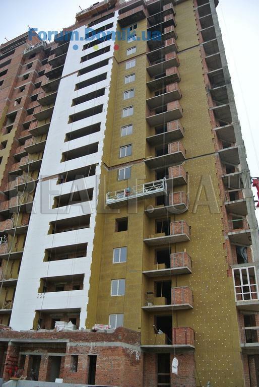

Согласен. В Украине нет запрета на использование пенопласта, но есть рекомендации использовать минвату для утепления многоквартирных домов. В ценовой категории Казацкого это уже все делают. Марка лифтов в договоре не прописывается, но должна быть в технической документации к проекту. Паркинга не было в проекте, поэтому, претензий не предъявишь

Так утепляли в ЖК Академ Парк. Пенопластом не жилые участки

Незнаю как между первой и второй, но между второй и третий точно ложат!!!

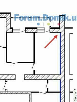

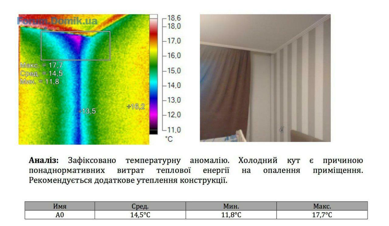

Тут я мав на увазі перший дім, там між першою і другою не поклали пінопласт, тепер це сама холодна стіна в квартирі
