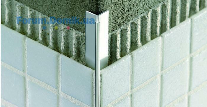

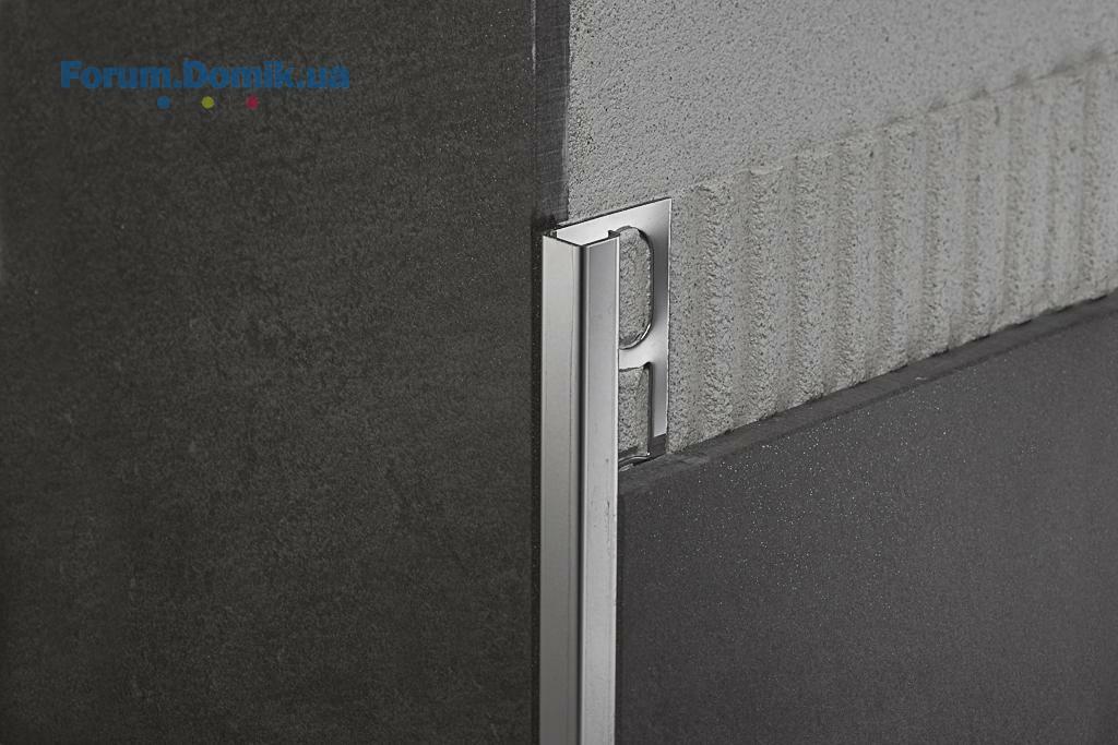

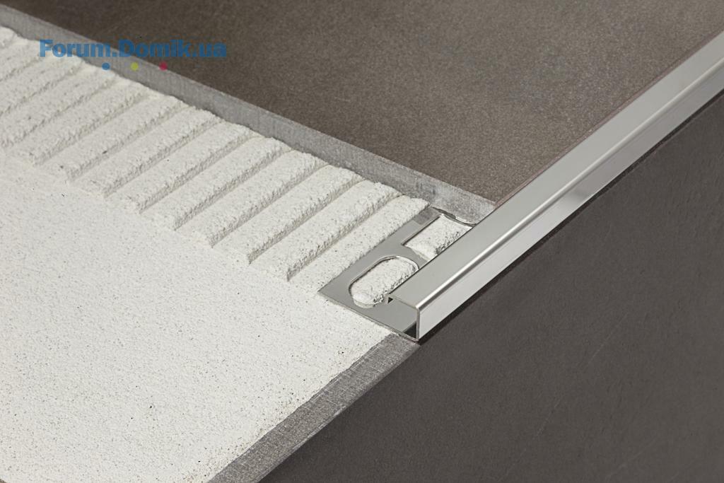

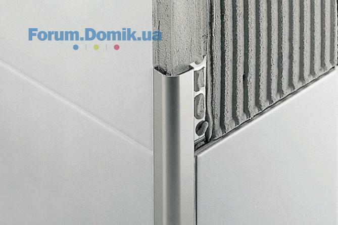

Цитата "Gilberty":А поделитесь мнением касаемо укладки плитки в санузел на внешний угол стены, способом подрезки плитки под углом 45 градусов. Читаю много мнений противоречивых-кто пишет что оно того не стоит, углы очень хрупкие, кто пишет что нормально (скорее всего сами плиточники). Прям растерянности. Может кто укладывал себе уже плитку и поделится опытом?
Во многом зависит от качества самой плитки и рук мастера, запилил под 45° смотрится намного лучше, кстати в холе на первом углы запилены, можно посмотреть. Альтернативный вариант вставка алюминиевого профиля.
И есть запил под 45° с профилем "мерседес"
