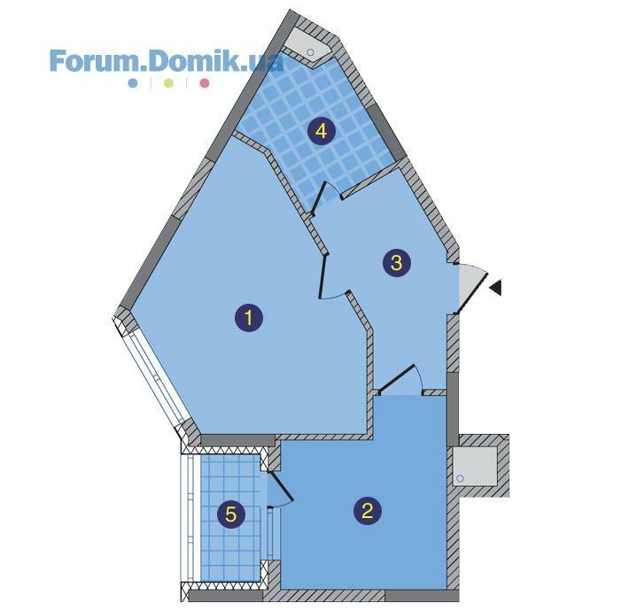

Всем привет. Народ подскажите, пожалуйста, на плане несущие стены обозначены в темно-серый цвет. А в косую полоску перегородки которые можно сносить. Правильно я понимаю?
