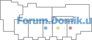

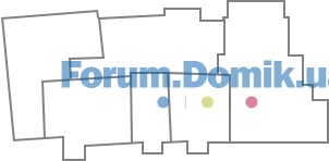

Цитата "kc-design":Появились разбивки квартир по 5 и 6 секции
[attachment=1]6sec_6h.png[/attachment][attachment=2]5sec_6h.png[/attachment]

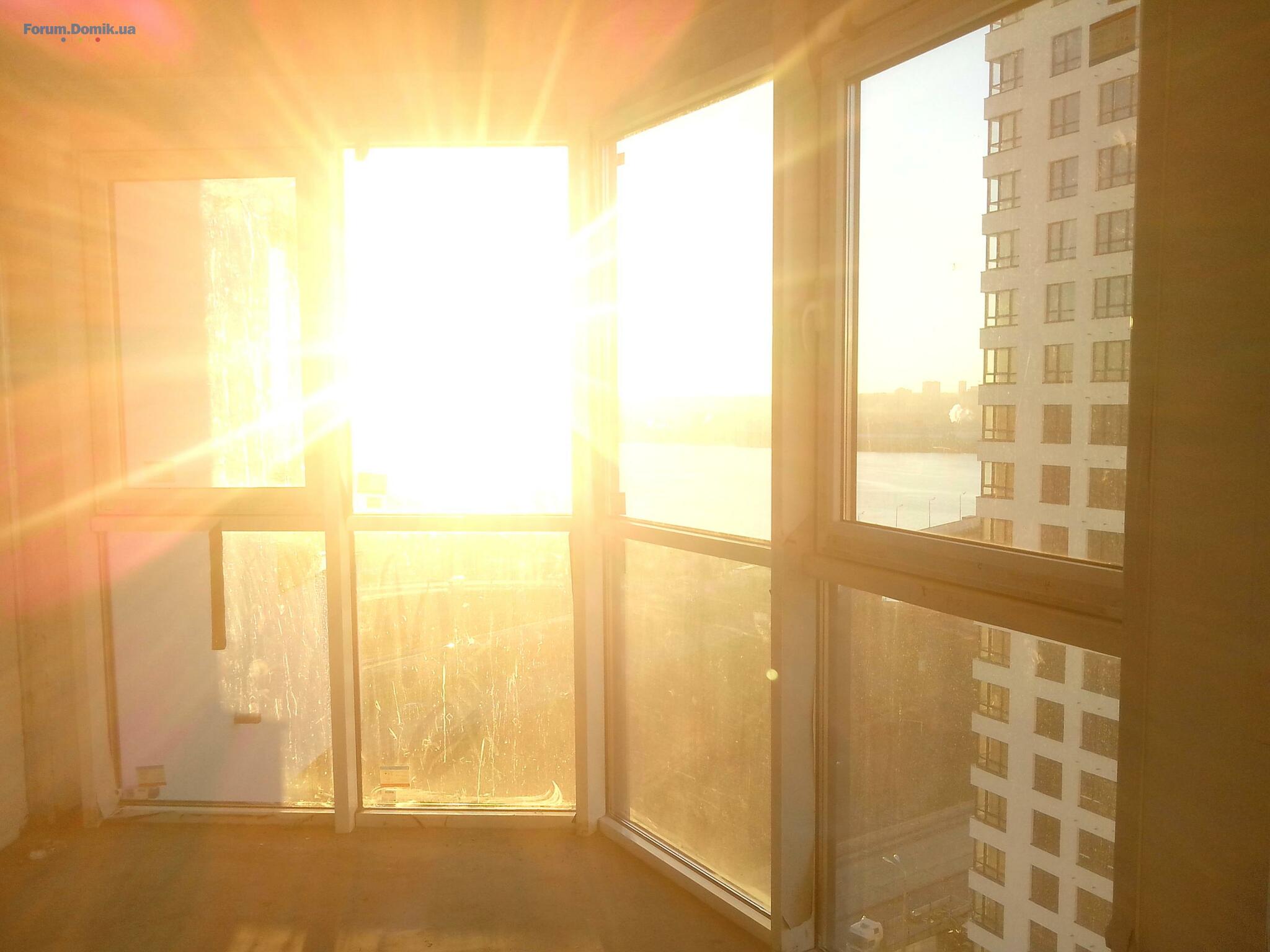

Цитата "Свят":Владельцы 3В, никто не задумывался по поводу низкой соляризации наших квартир, так как солнце находится на противоположной стороне. Может есть какие расчеты?
Солнышко светит утром, днем за счет больших окон довольно светло, часам к 3 зал заливает лучами
Но как только возведут дома вдоль ул. Заречной солнца утром будет очень мало.

Солнышко светит утром, днем за счет больших окон довольно светло, часам к 3 зал заливает лучами [attachment=0]IMG_20151221_152121.jpg[/attachment]
Спасибо за информацию, так как не проводили замеры и были просто на "екскурсии"
