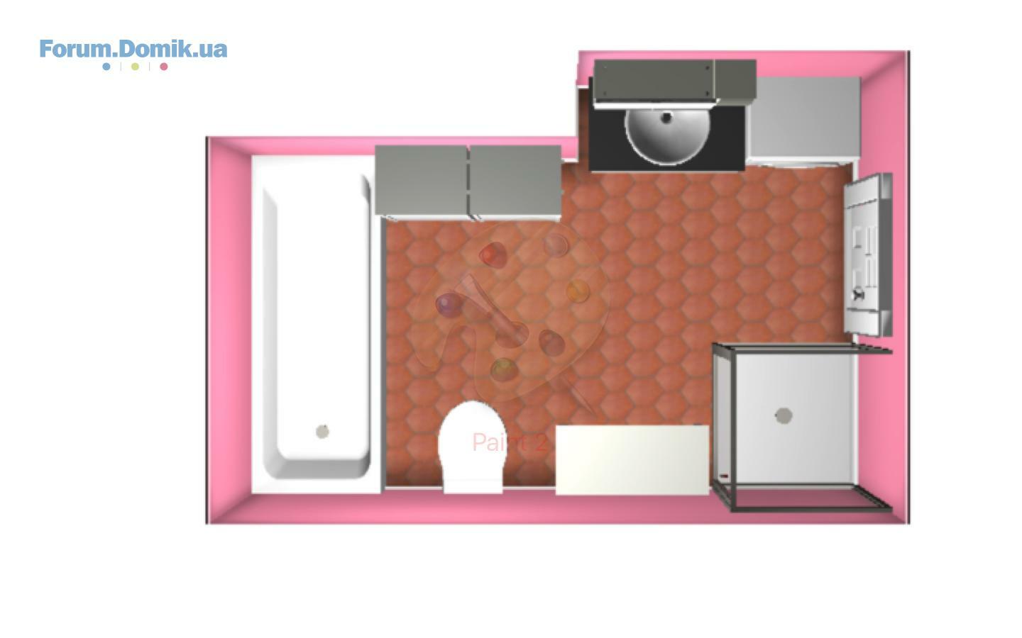

Интересный вариант.
Мне еще так нравится - тоже немного сдвигаем дверной проем. Вроде неплохо, но буду уже со строителями советоваться - можно ли будет так разместить сантехнику.
[attachment=0]vanna1.jpg[/attachment]
очень далеко унитаз от стояка... Не получится так

Проблема только в унитазе? Можно его переставить на противоположную сторону, вместо шкафов.

Цитата "Mistik":Проблема только в унитазе? Можно его переставить на противоположную сторону, вместо шкафов.
Если поменять местами то получится! И учтите, что душевая кабина будет со ступенькой или высоким поддоном!
Чем дальше - тем больше "почему"
Почему нельзя низкий поддон, или просто невысокий порожек?
С душевой так тоже не очень, тройник на стояке канализации немного выше уровня пола, придется или опускать тройник, перебрав стояк или подымать уровень пола в с/у. Унитаз обязательно нужно ставить на противоположную сторону.
