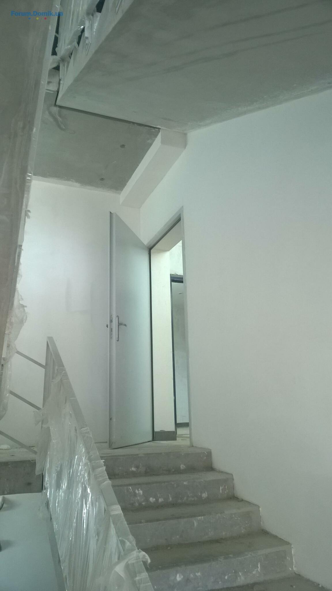

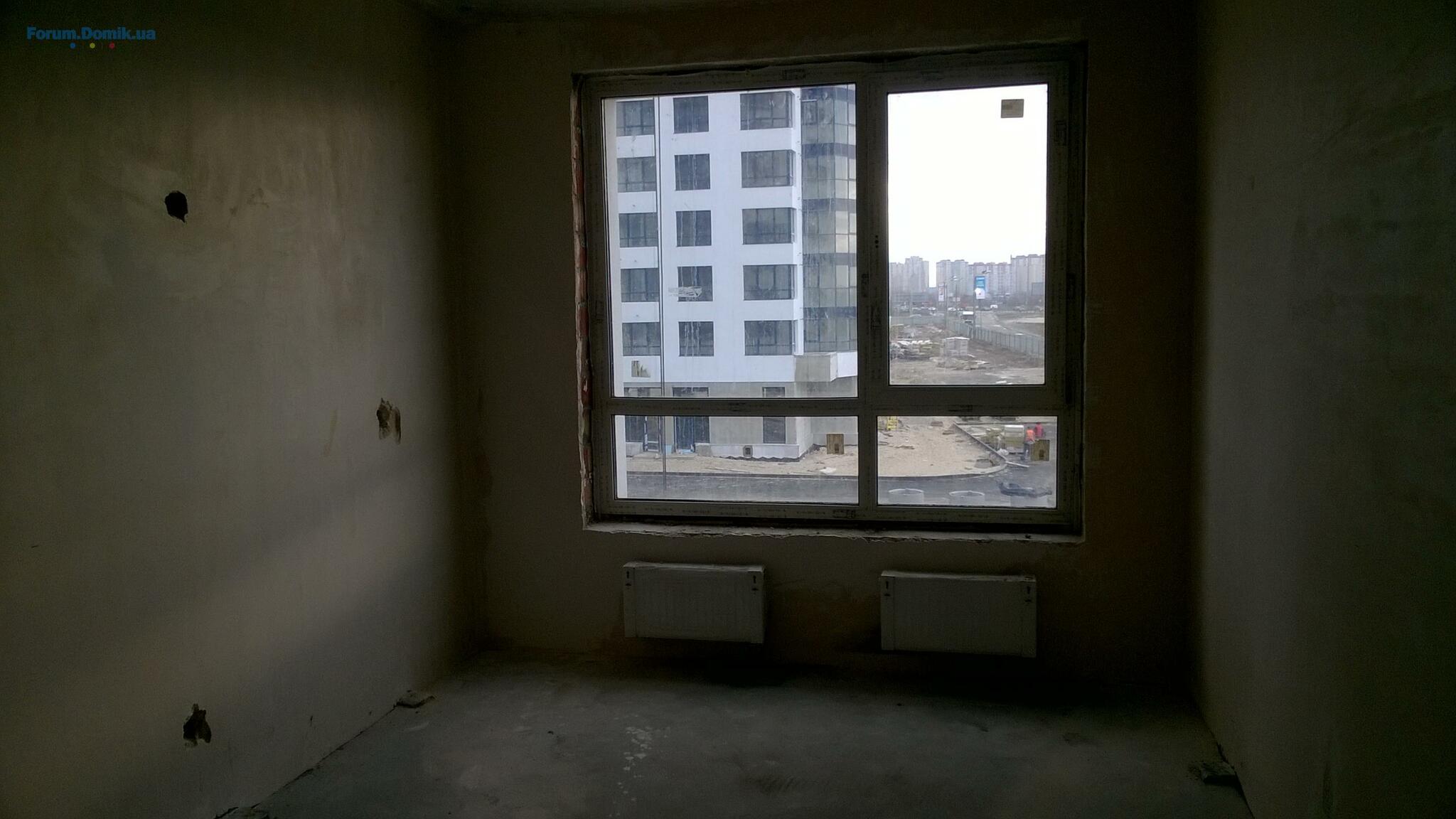

Цитата "Klim se":По порядку. Просмотр начался с 4го дома с первых этажей...у меня 3-й. Времени на просмотр дали больше 15 ми. На все вопросы отвечали и объясняли. На территории убирают активно мусор и занимаются благоустройством.
По квартире: Первое впечатление -квартира крошечная! Мы с женой сразу и расстроились... 😊 второе - качество отделки выше чем я ожидал... С окон не дует. Фото сейчас постараюсь прикрипить.

Фото 📷

Цитата "Klim se":Фото
Спасибо за фото!!
А скажите пожалуйста, какая это планировка?

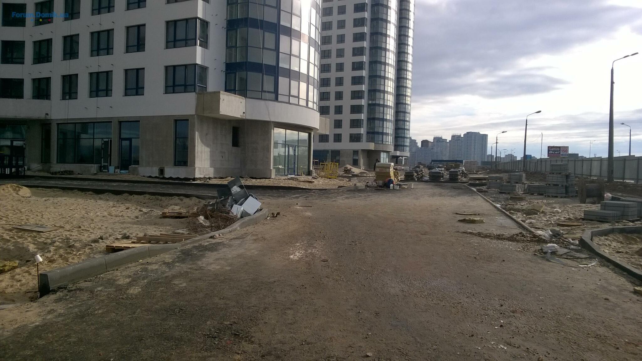

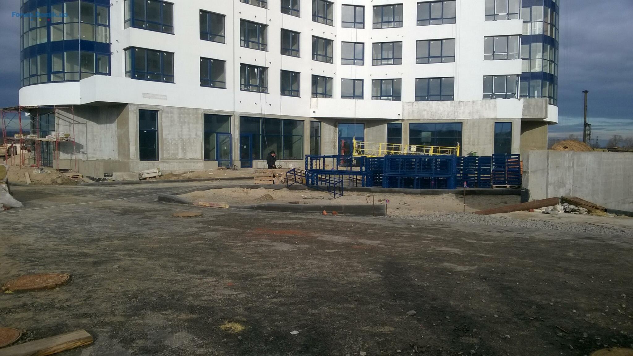

Цитата "Klim se":Фото 📷
Спасибо за фото, как там входная группа? норм, или еще не видно ничего?

Судя по всему это двушка 2B...

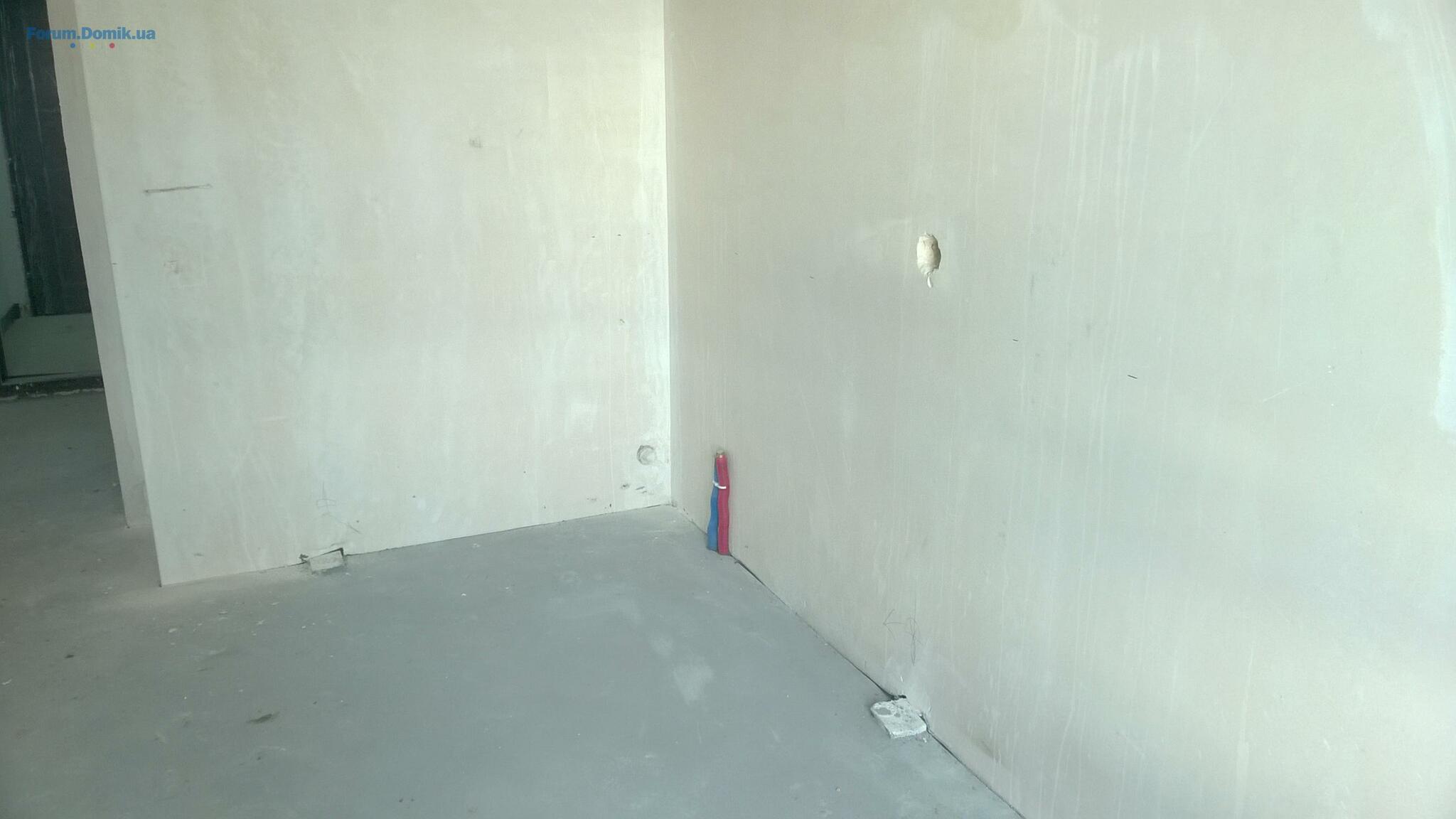

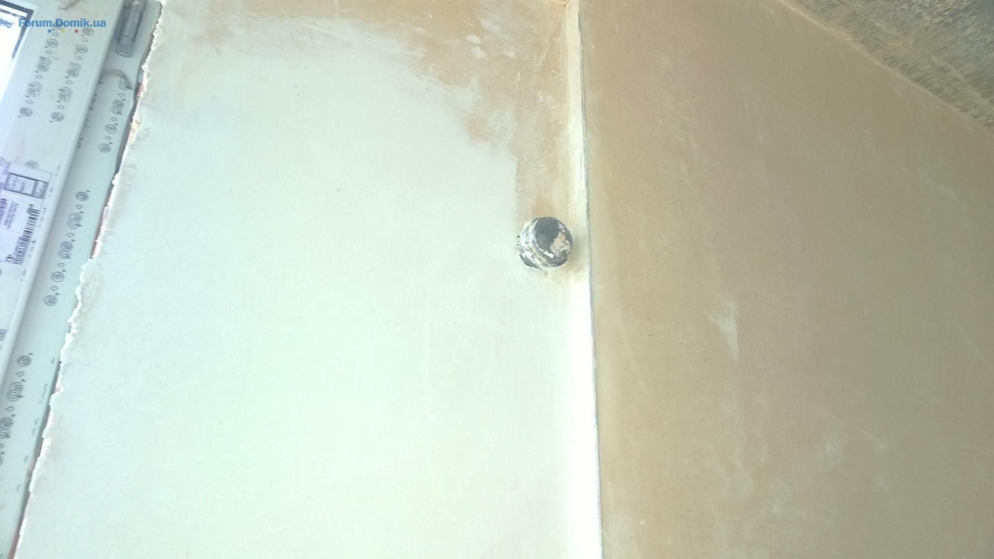

Да уж работы по внутрянке идут ну очень медленно, у вас даже щит не зашили еще.
Те дыры на стенах, то они так освещение так тягают с пола на потолок?
У вас хоть установили вентиляторы и люки на ревизию, датчики? Возможно вы заметили, подключены ли трубы на гребенки?

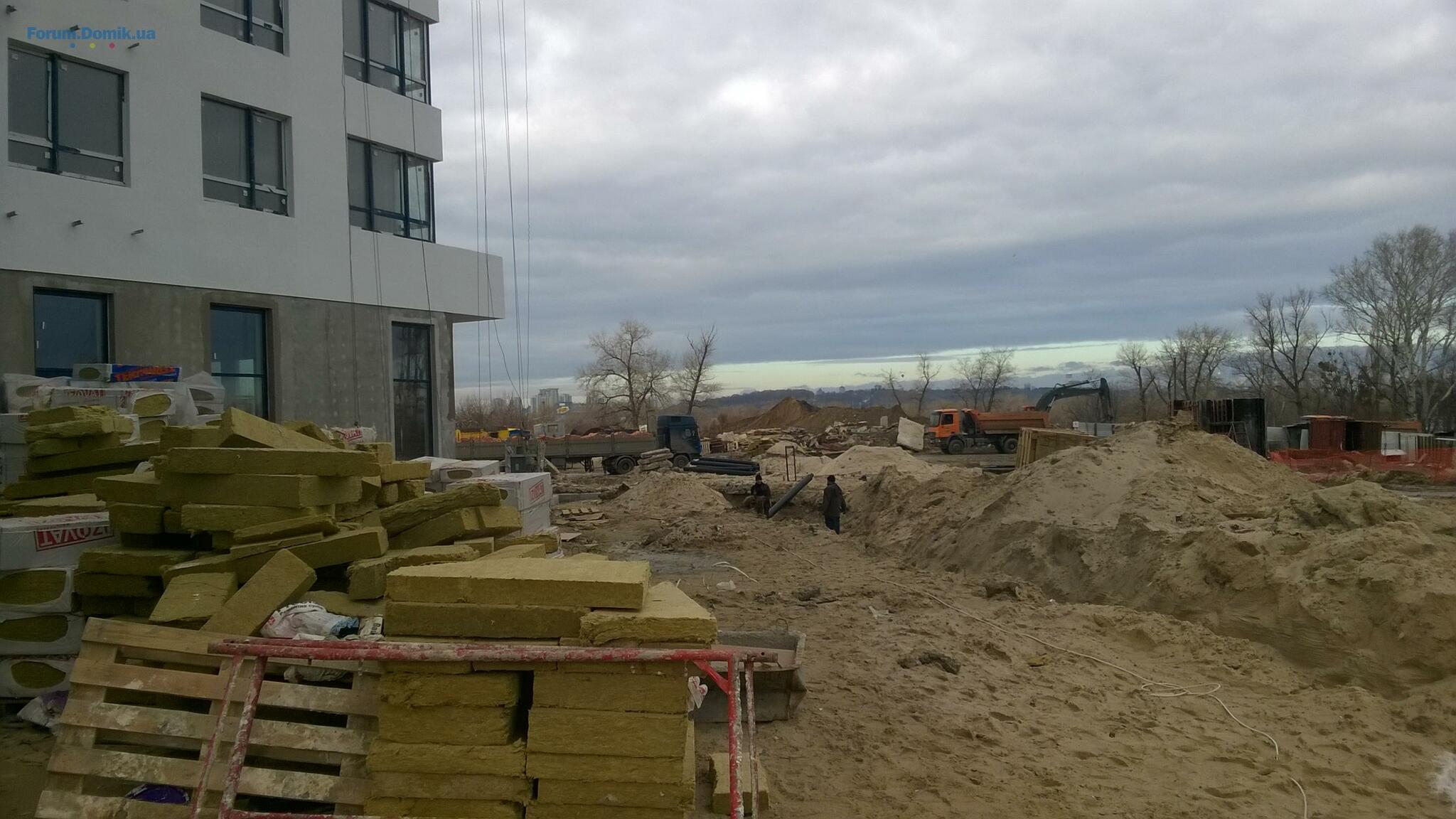

а что на этажах?

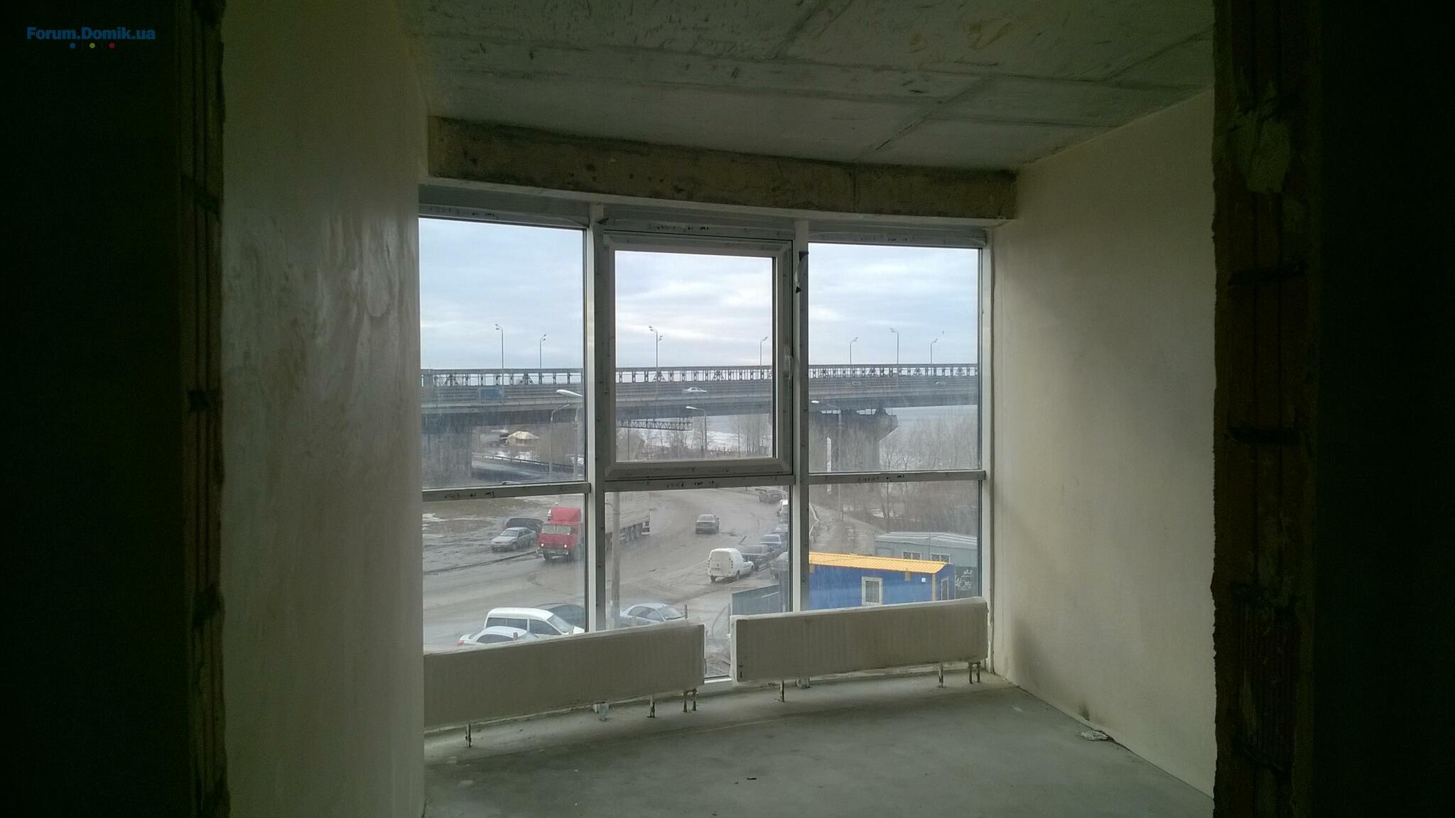

Спасибо за информацию.)
Так как 2-В мне близка, как и Вам, испугало ощущение тесноты. Мне думалось, что при таком остеклении (в квартире практически нет одной стены из четырех) будет ощущение пространства. А его видимо нет?
Интересует Ваше мнение про интенсивность работ как внутри так и снаружи.

Цитата "kc-design":Да уж работы по внутрянке идут ну очень медленно, у вас даже щит не зашили еще.
Доброе утро!
Дыры в стенах кухни - это отверстия сделаны коронкой (не совсем умело) внутри которых гофры под протяжку проводки под розетки... верхняя я так понял под вытяжку.
вентиляторов нет, люков не заметил... датчиков точно нет (скорее всего еще в процессе).
А впрочем эмоции после просмотра позитивные, но:
1. Квартирка крошечная... я даже задумываюсь что бы сделать ее однокомнатной.
2. Комната (не спальня) ОЧЕНЬ светлая.. очень уютная... вид с окна думал что будет гораздо хуже... короче данная комната и должна быть "студио"... та как в ином случае будет совсем грустно
3. Порадовали входные двери... менять скорее всего не не нужно.
4. Порадовала размерами гардеробная... есть смысл ее там и оставить.
5. Стяжка на стенах лучшего качества чем я ожидал... короче ровнять стены не не нужно...тут экономим.
6. Порадовали наличием "дырок" (отверстий) под проводку кондиционерам... но в моей квартире нужно планировать мульти - сплит систему... что не есть удачным решением... скорее всего буду покупать 24-ку и надеяться что ее хватит на всю квартиру.
7. Парадное, лестничные клетки и общие коридоры - очень не похожи на дело рук КГС- отлично"!!!
8. не понятное решение с протяжкой проводов внутри пола... все равно без штроб не обойтись.
9. Ребята, которые показывали квартиры - охотно показывали и поясняли все нюансы... жене даже 3-ку показали... то есть будет время и на обмеры и получить ответы на вопросы.
10. самое наверное грустное, что гул все же в квартире присутствует... хотя жена и не заметила
11. А самое наверное позитивное, что алюминиевые стекло пакеты - не сифонят и выполнены достаточно качественно.

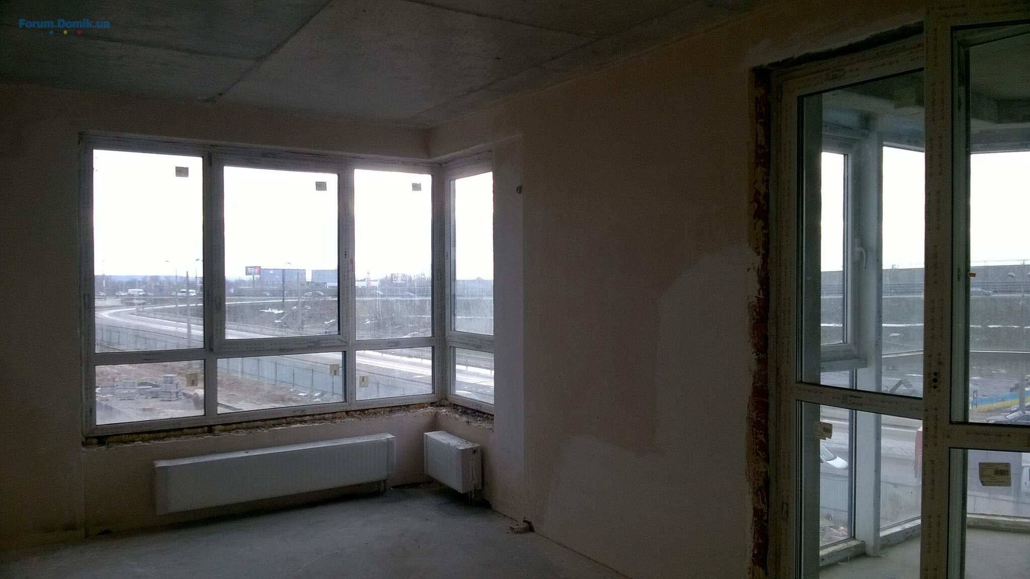

И еще раз, спасибо за "шоу-рум"-)
ощущения тесноты нет, просто я впервые с момента покупки увидел квартиру и растерялся...
остекление дает эффект простора в комнате и в спальне... в остальном площади не большие, нужно очень хорошо обдумать дизайн проект (разработаны мной уже точно не годиться) т.к. мебель вообще некуда ставить. Зато получиться очень хорошая однокомнатная квартира
еще немного фото:

Цитата "Klim se":ощущения тесноты нет, просто я впервые с момента покупки увидел квартиру и растерялся...остекление дает эффект простора в комнате и в спальне... в остальном площади не большие, нужно очень хорошо обдумать дизайн проект (разработаны мной уже точно не годиться) т.к. мебель вообще некуда ставить. Зато получиться очень хорошая однокомнатная квартира
еще немного фото:
Я тоже, когда первый раз увидел 2с, она показалась мне маленькой. Но не все так печально как кажется на первый взгляд. С нее получиться отличная студия + спальня. Я отмоделил ее в 3d max и получилось очень даже круто:))
еще немного фото:
По поводу тесноты, такое ощущение может возникать когда в квартире строительный ремонт. После ремонта, зонирования - все станет на свои места.
