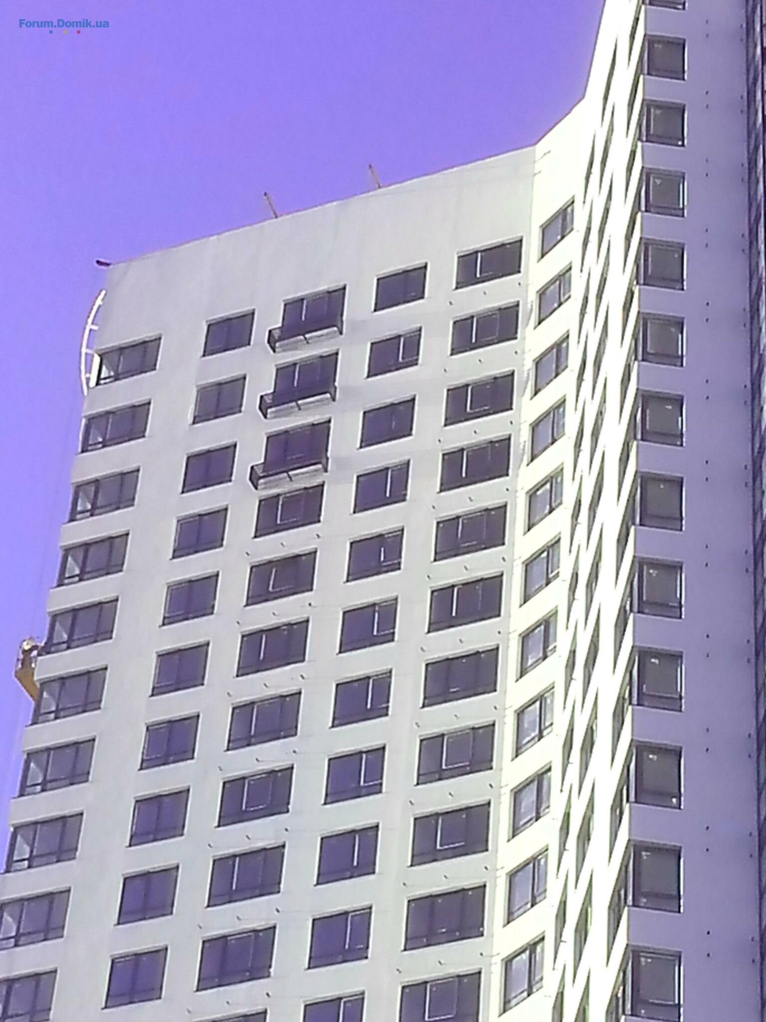

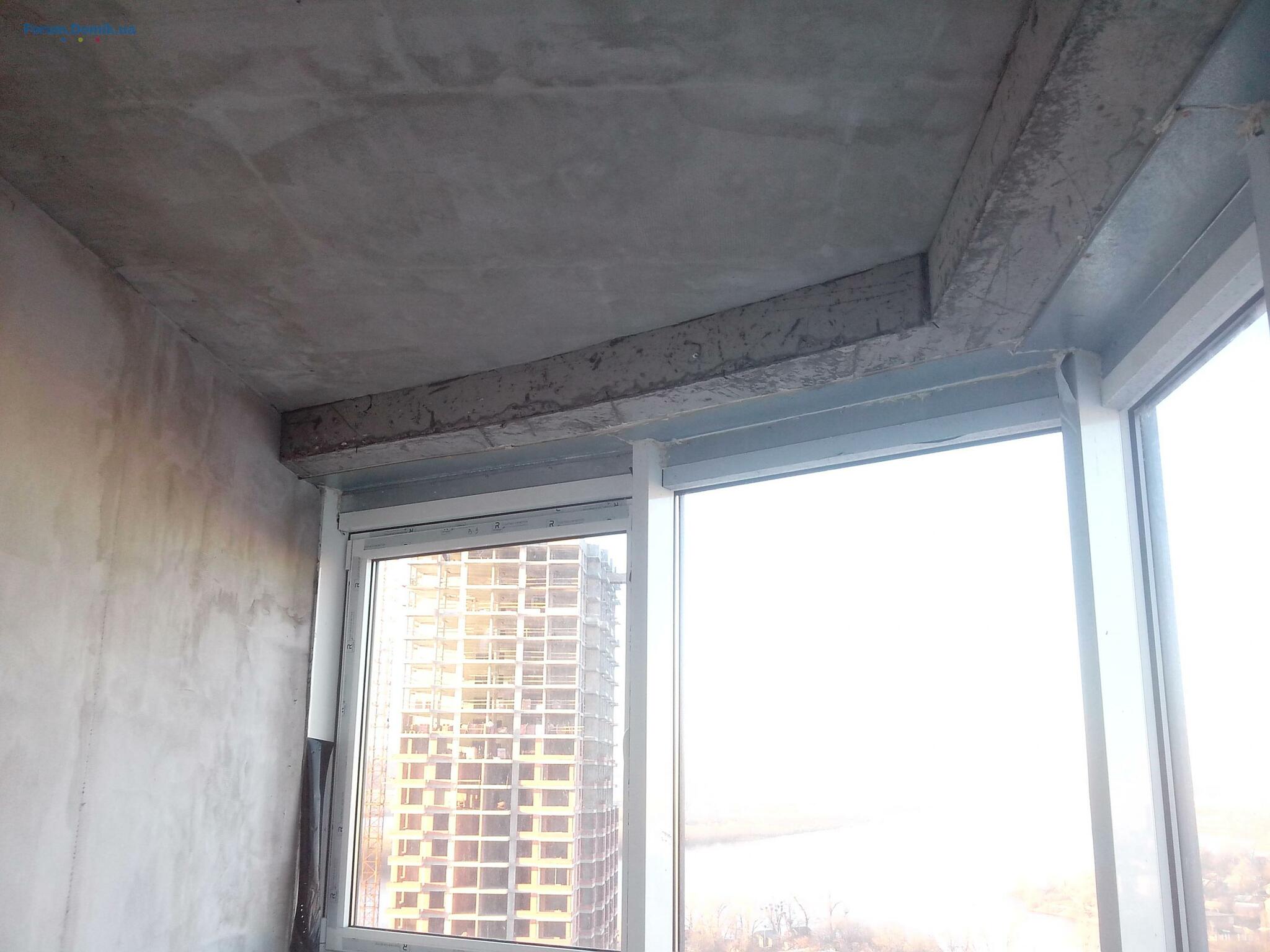

Судя по работающей вебкамере в 1 доме начали устанавливать "балконы" под кондиционеры
VIAN
997
18 ноября 2013
22 дек 2015 09:42
Цитата "Mistik":Судя по работающей вебкамере в 1 доме начали устанавливать "балконы" под кондиционеры
Вот и на днях посмотрим как наши домики будут смотреться с нишами

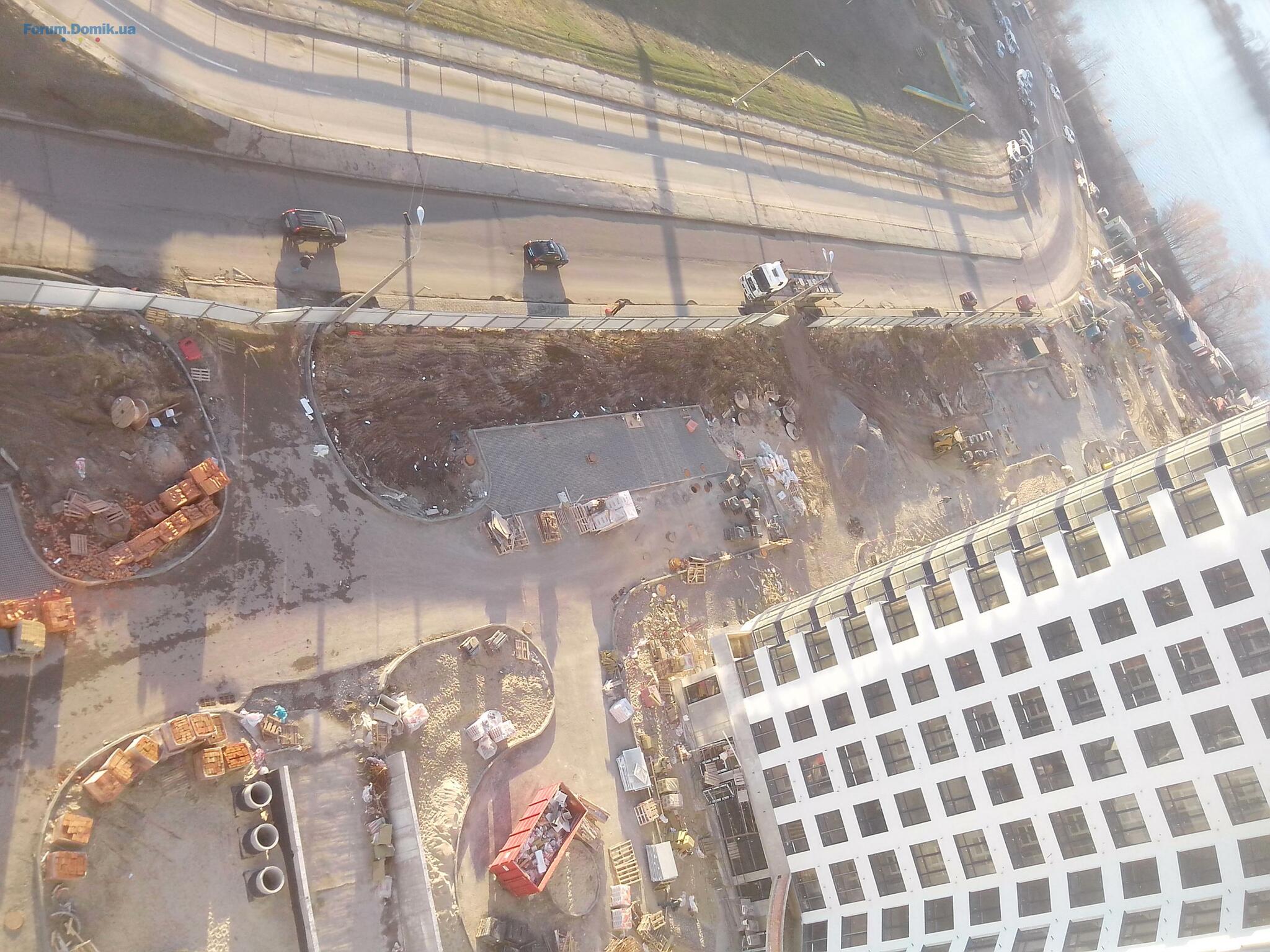

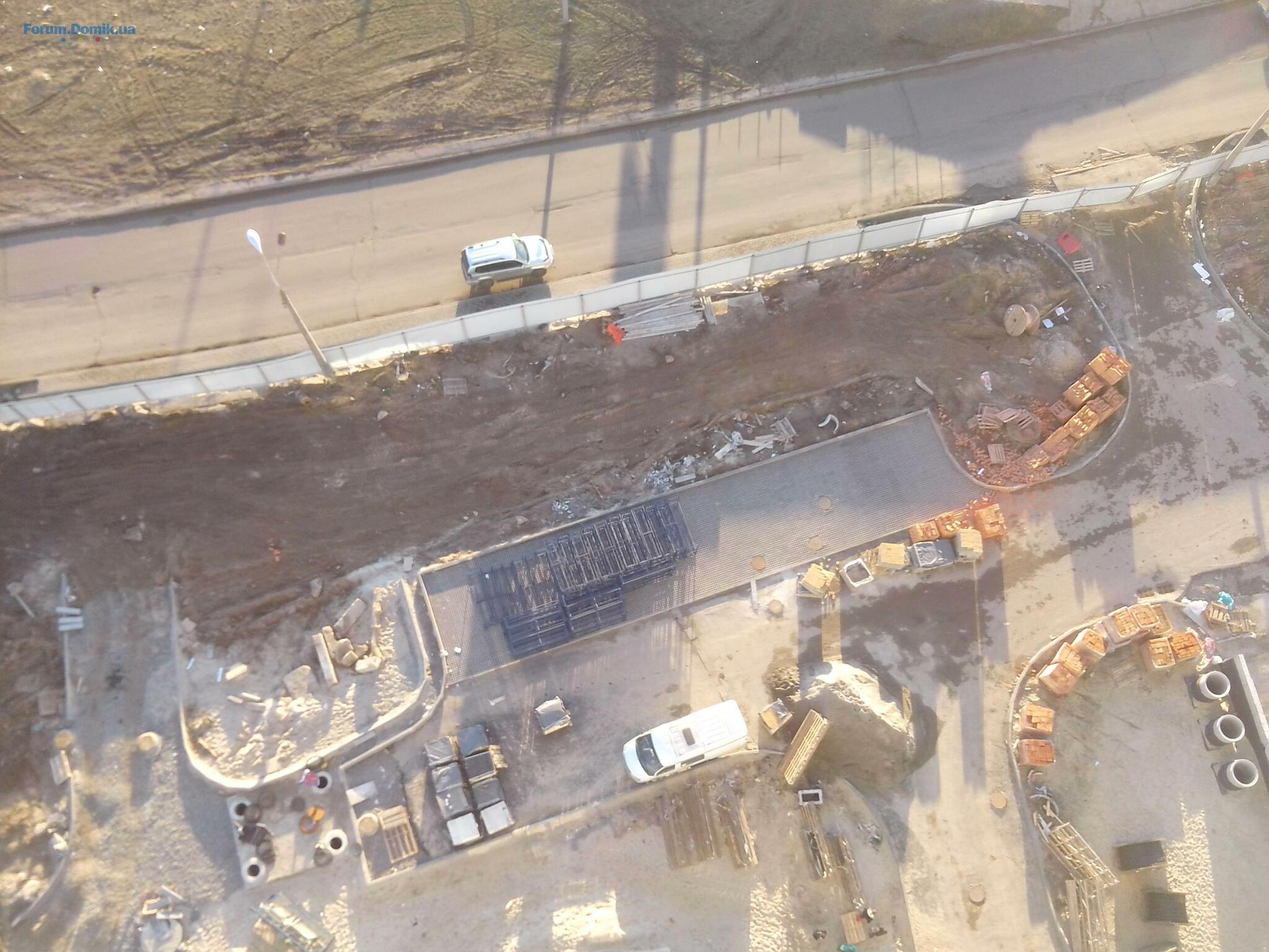

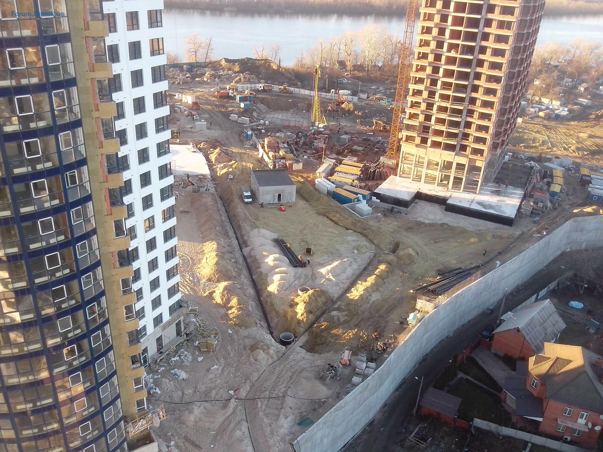

Проезжал сегодня по южному мосту, около 3и4 домов делают дорогу ( дворовую) засыпали щебень. Не могу понять они успевают закончить в этом году или нет ??(
kc-design
Ветеран
1 644
22 сентября 2015
22 дек 2015 11:25
Цитата "mik.yura":Проезжал сегодня по южному мосту, около 3и4 домов делают дорогу ( дворовую) засыпали щебень. Не могу понять они успевают закончить в этом году или нет ??(
В этом году не успеют

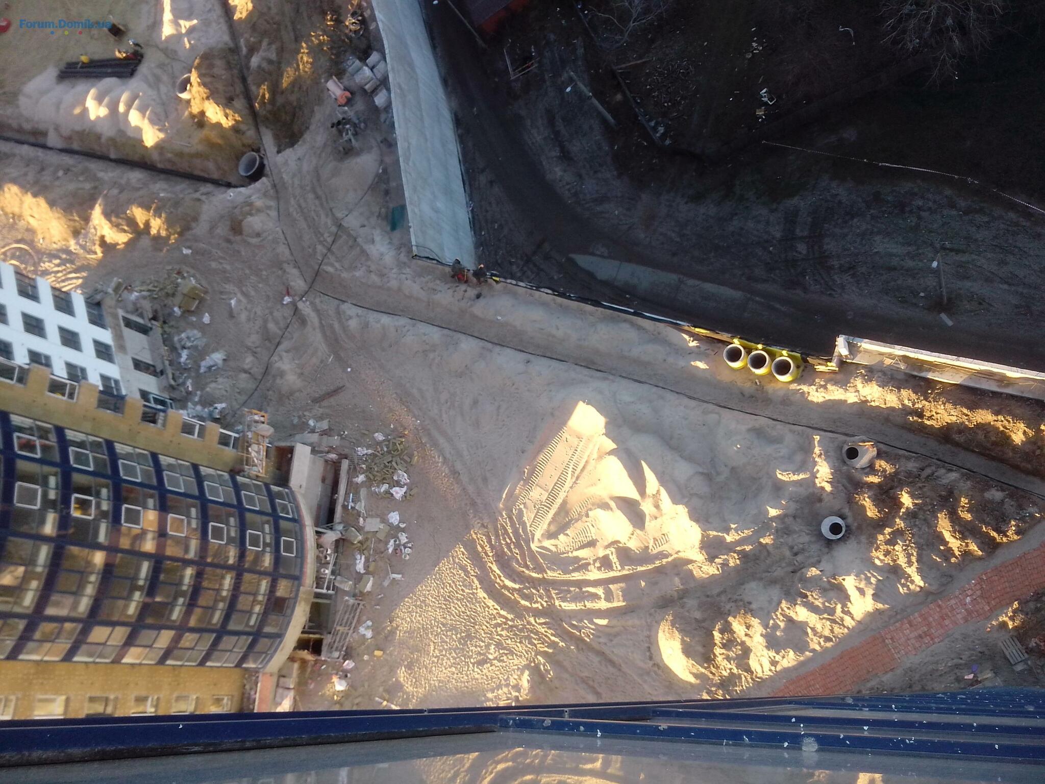

Двор со стороны проспекта
Корзины под кондиционеры

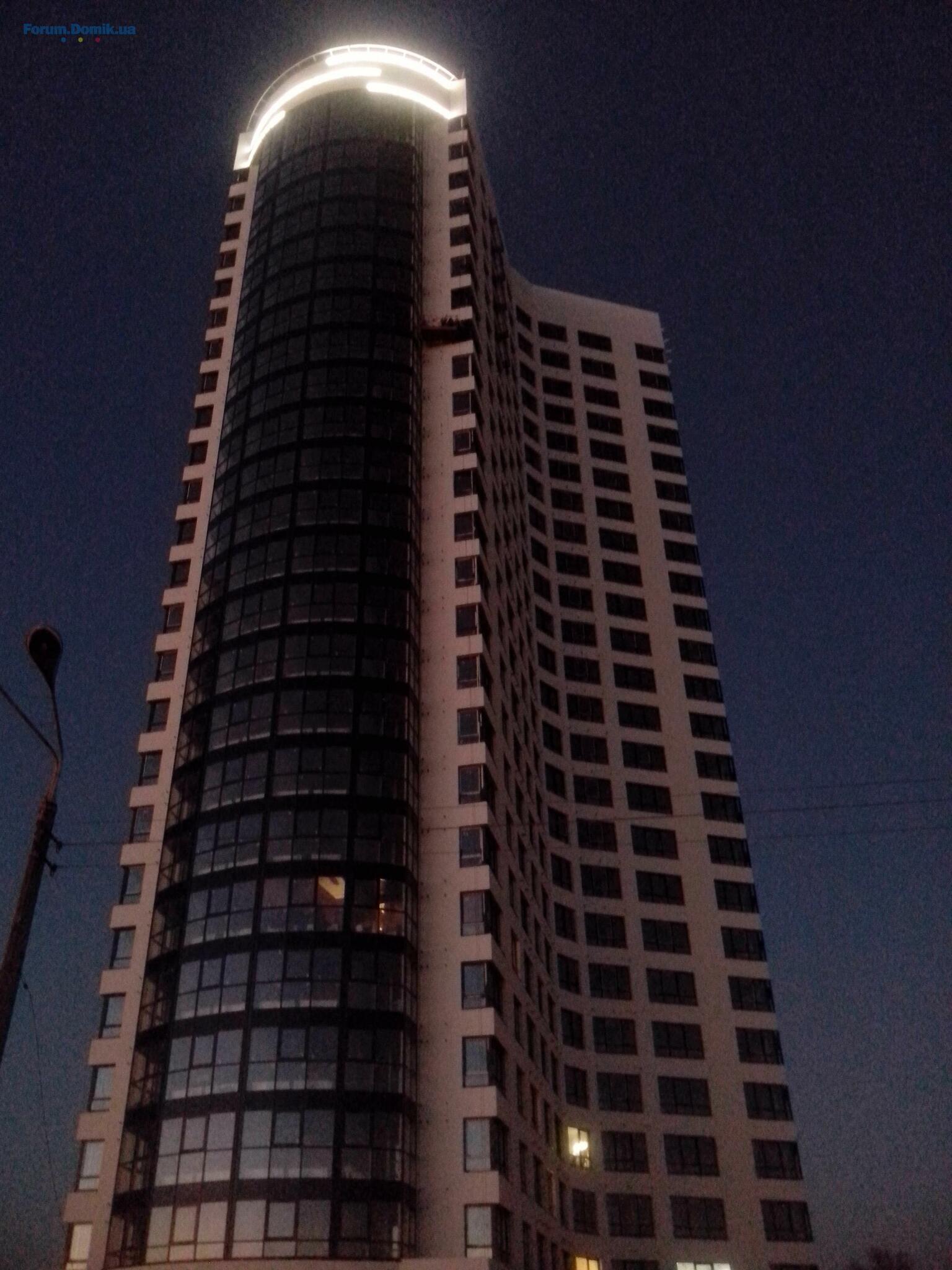

На 1 доме установили обрамления крыши, а так же начали монтировать белую LED подсветку
Возле ОП

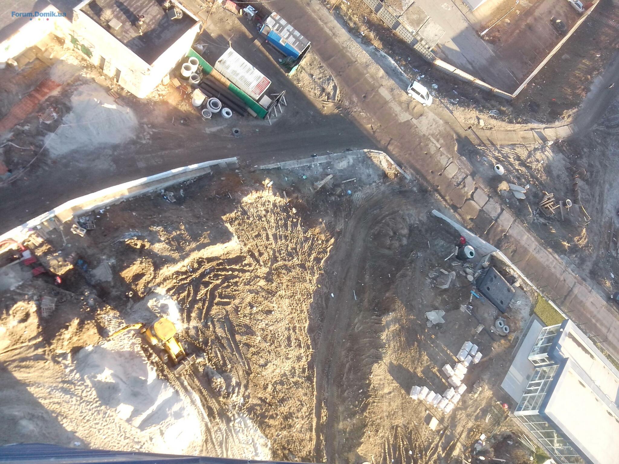

Задний двор: начали прокладывать силовые кабеля электричества и трубы дождевой канализации, монтируют колодцы
Задний двор дальше... На 6-ом доме устанавливают башенный кран

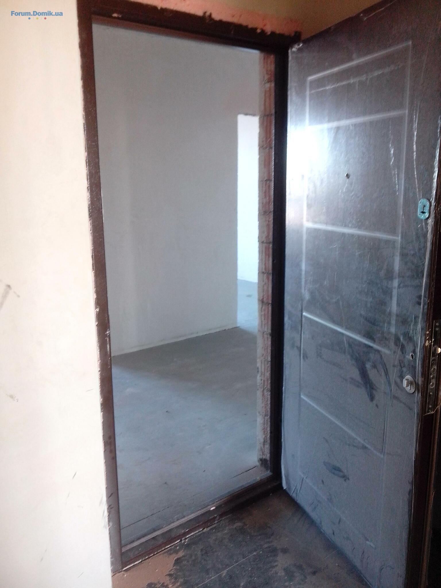

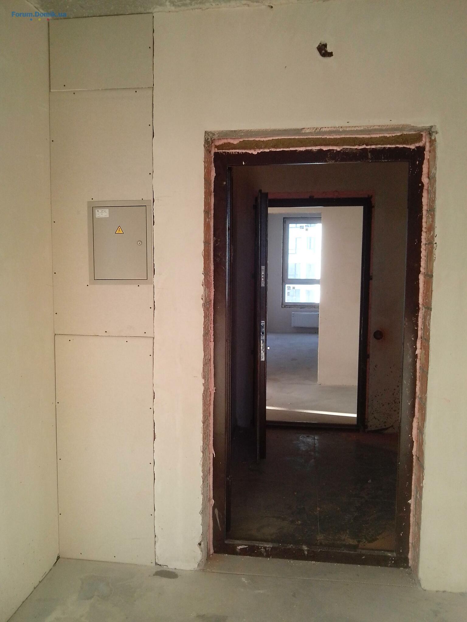

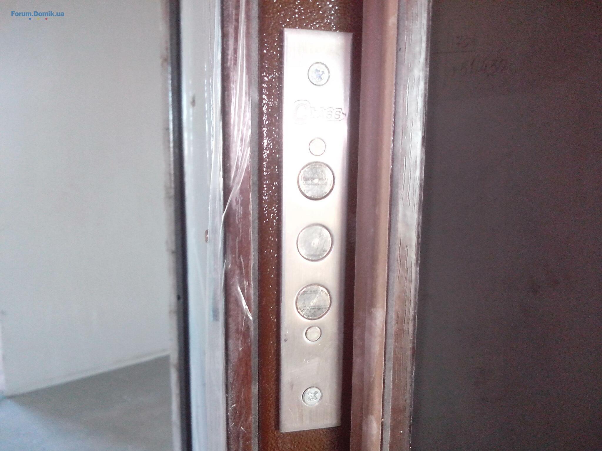

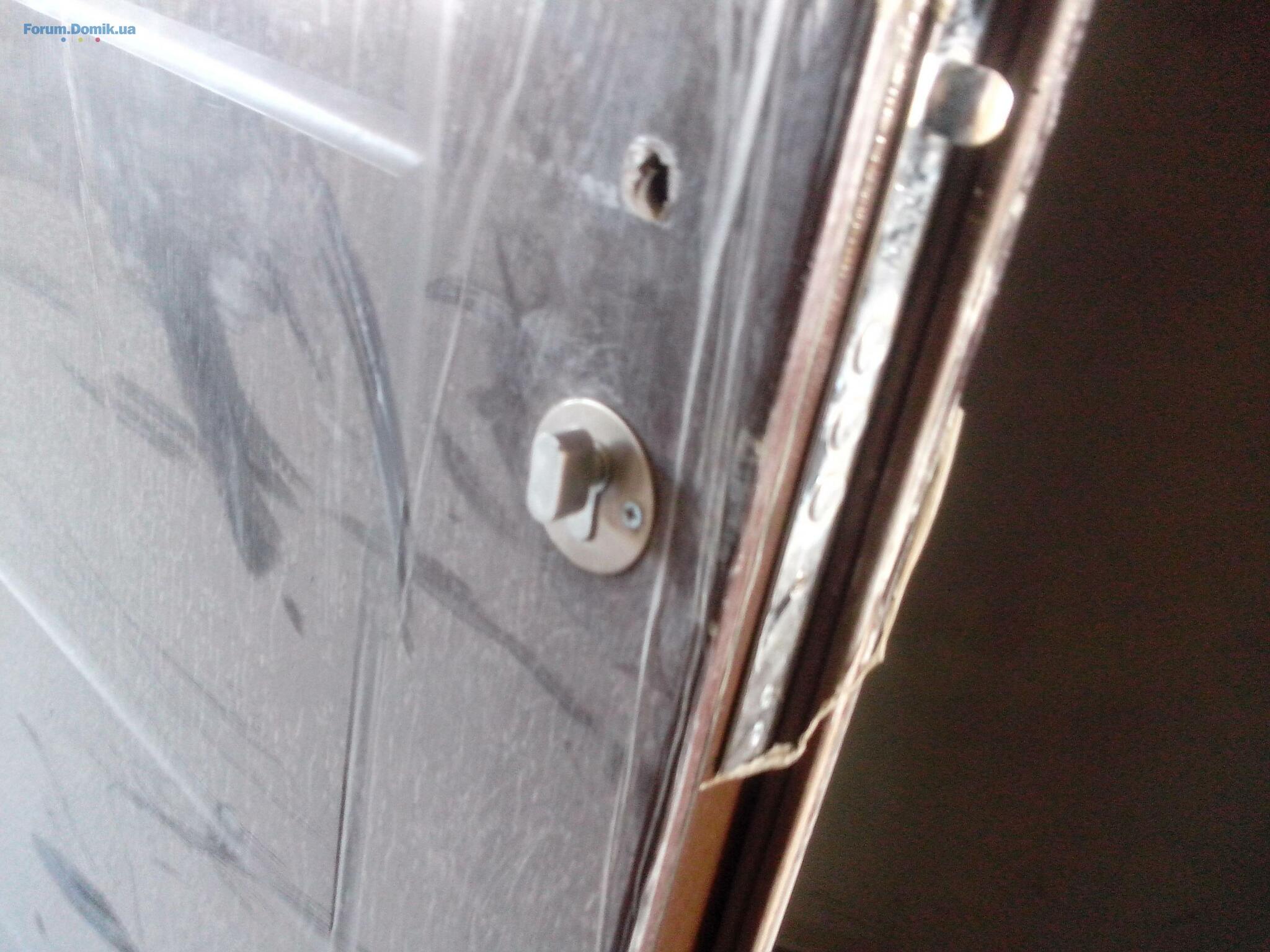

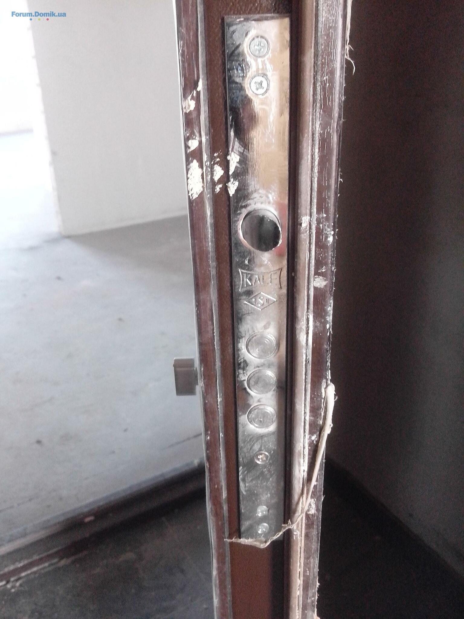

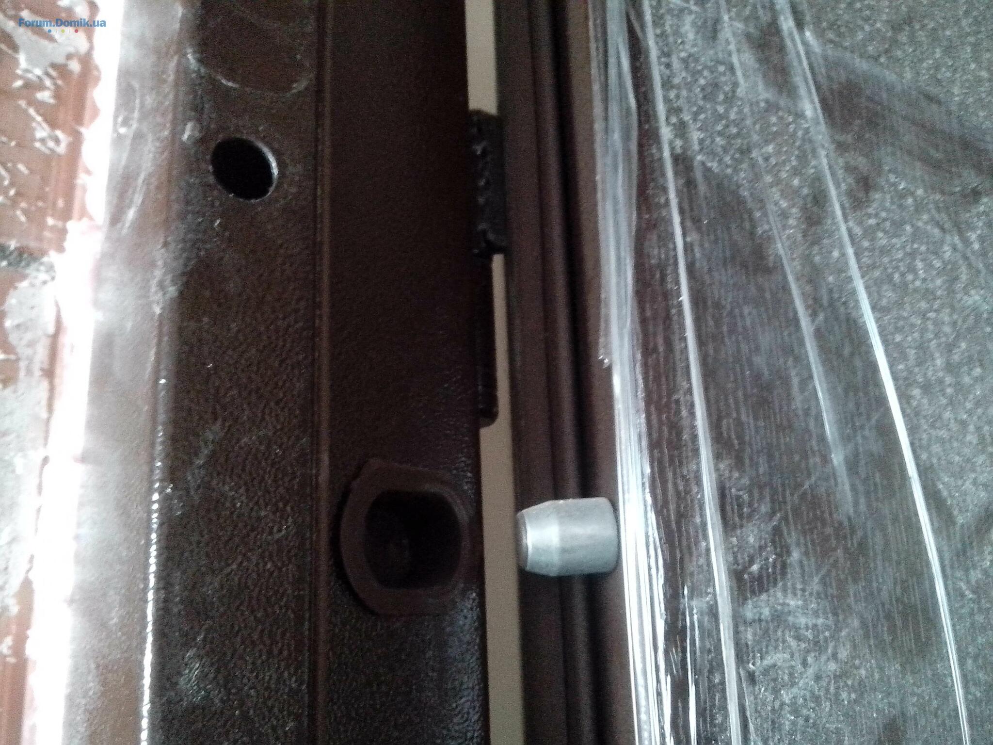

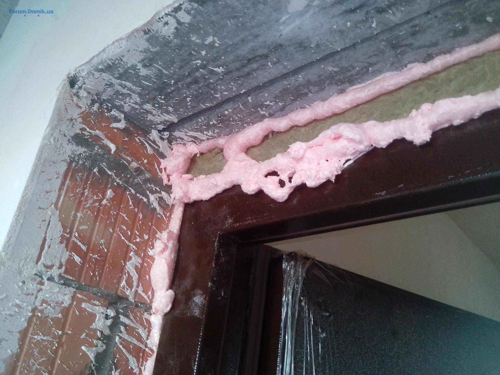

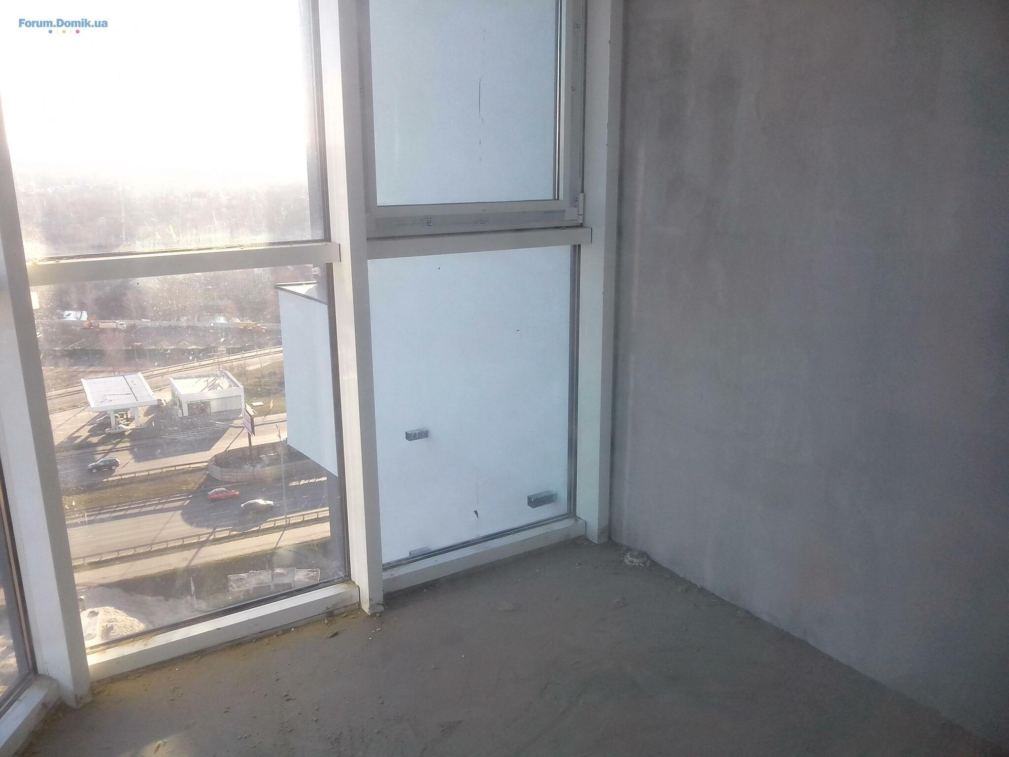

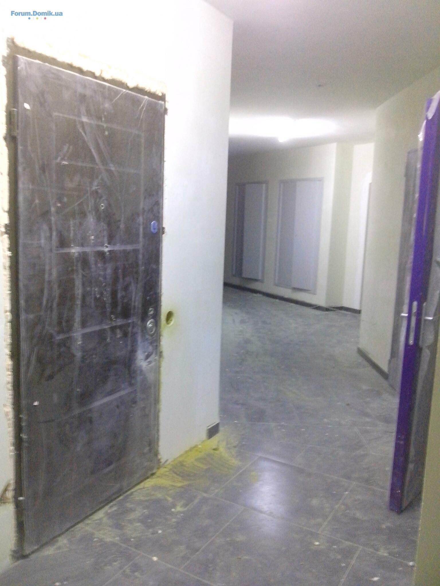

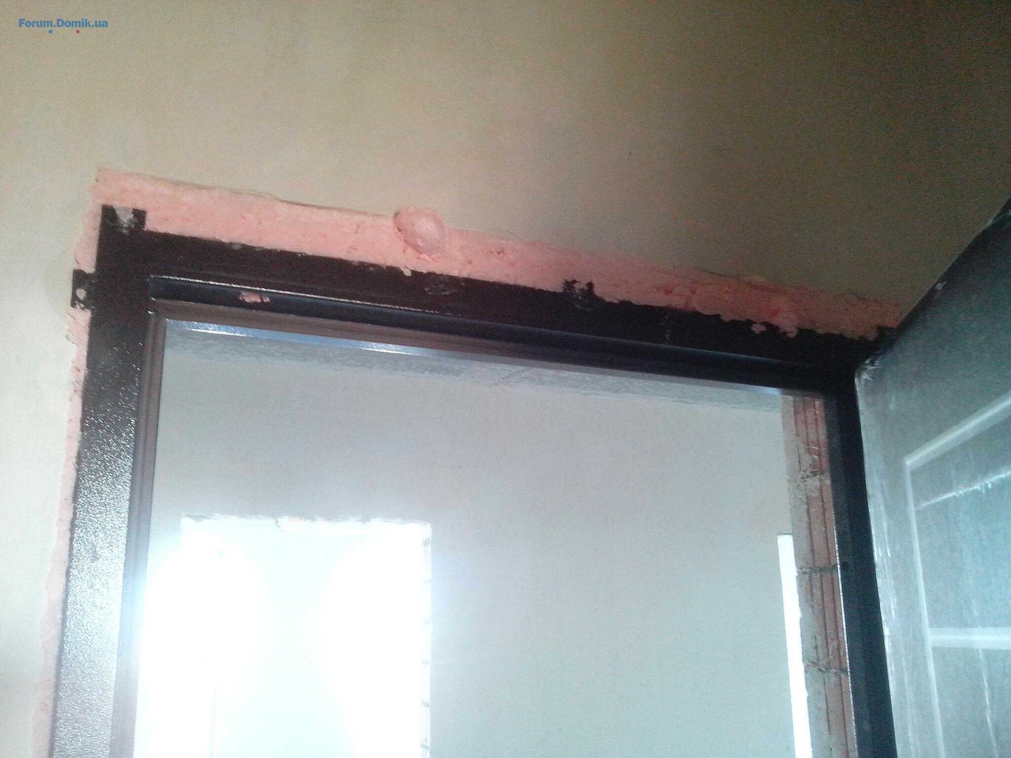

Цитата "Klim se":Кстати вопрос: какого качества входные двери ?.. может не Китай ? (вдруг)
Двери не Китай, по сравнению с тем, что ставят в других новостройках КГС, эти очень даже ничего. С двух сторон МДФ накладки, два замка. Установлены и зафиксированы достаточно хорошо, но сверху есть большая дыра, которую просто заложили ватой и задули пеной. Еще в квартире 2D дверь открывается перекрывая дверь с 3B, придется переделывать.

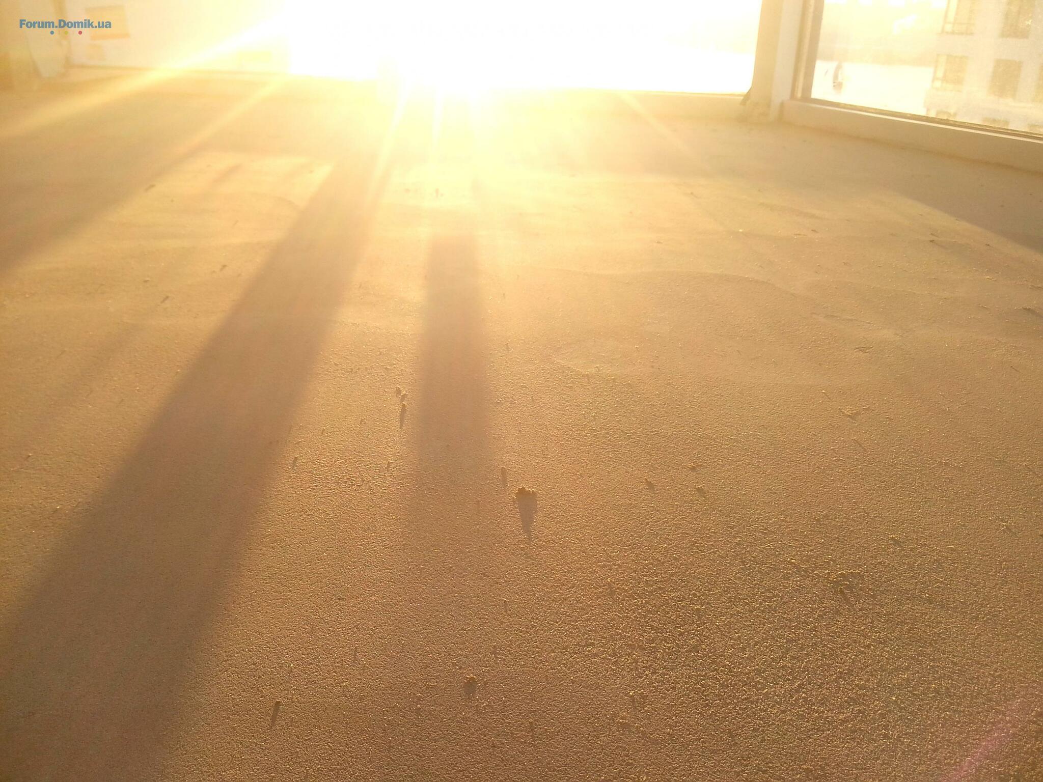

Цитата "Klim se":Если еще и стяжка ровная - то вообще радости не будет придела
Стяжка ровная, перепады до 3 мм, можно просто отшлифовать или залить тонкий слой финишной. Трещин и прочих проблем не встречал.

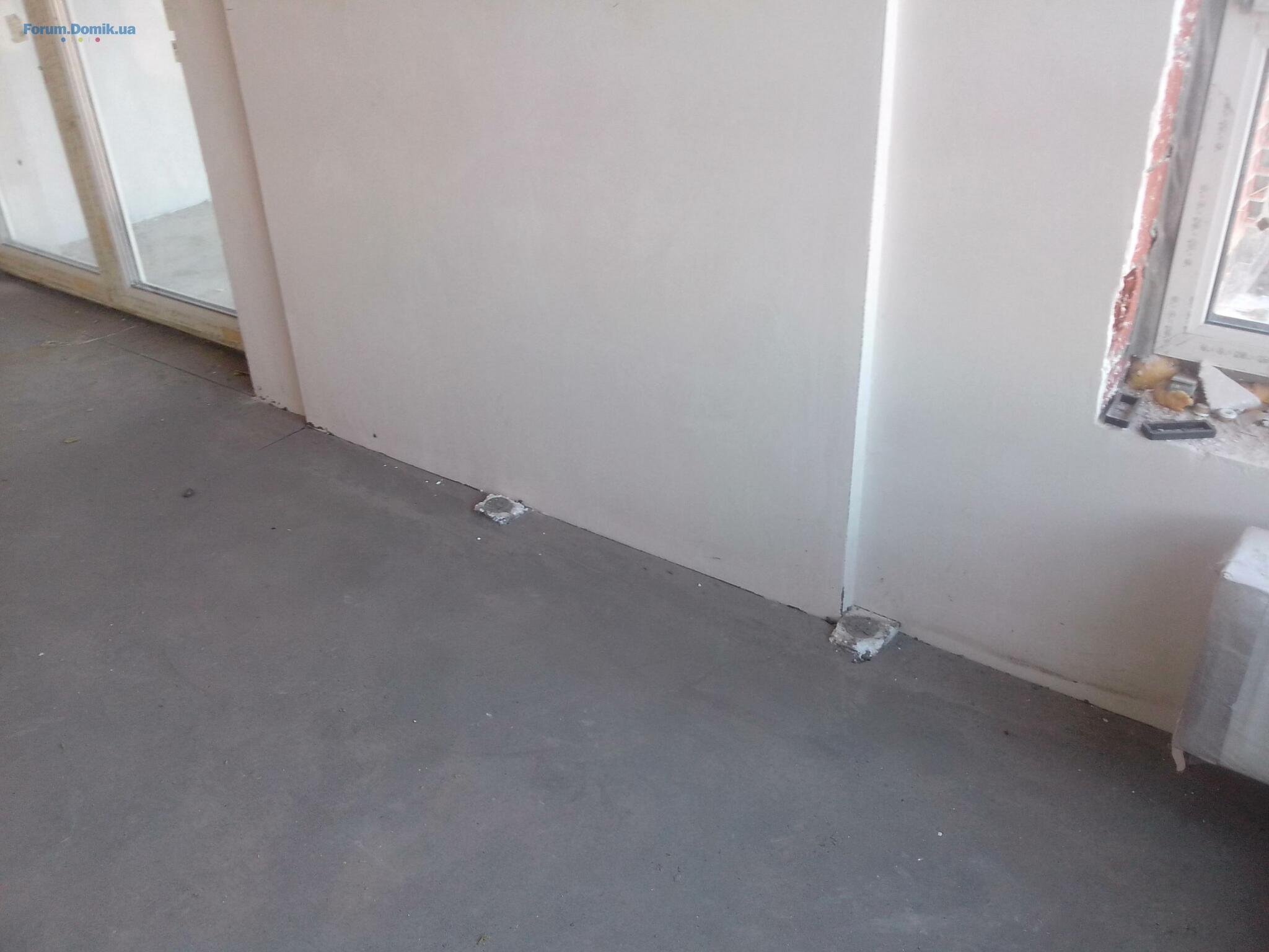

Цитата "Евгений_Сергеевич":А вот шумоизоляция пола под сомнением...
Шумоизоляцию делали вот так...

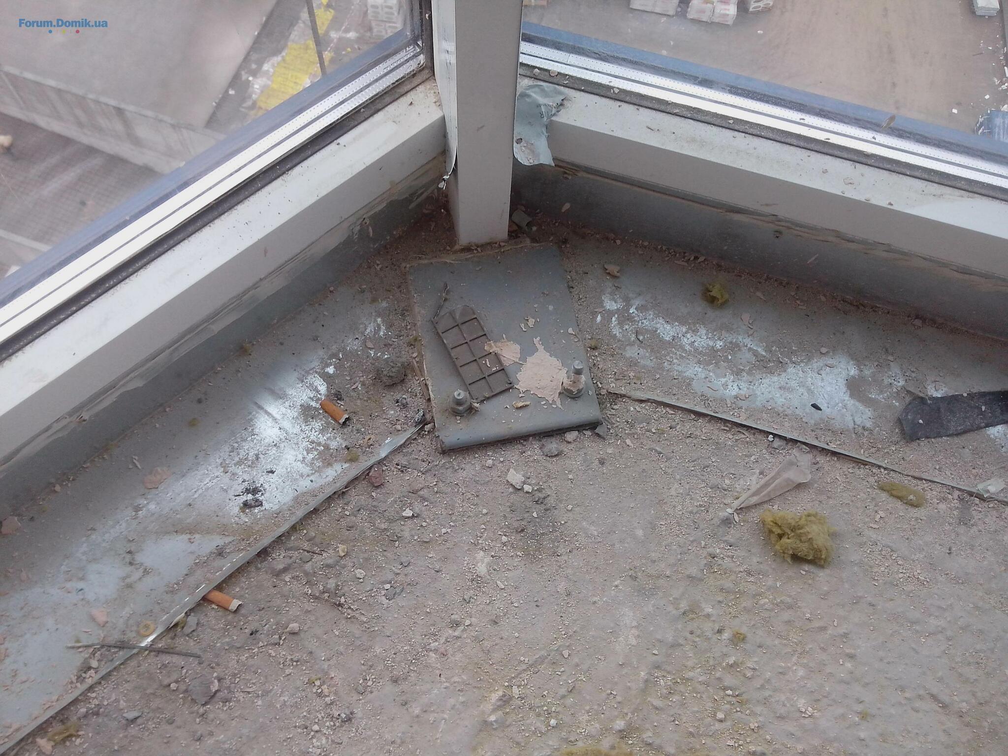

Цитата "auakiev":я фантазирую, но м.б. проблемы в стыке стекол фасадных и перекрытия. вот там надо делать изоляцию. А так в монолитах все "переговоры" по трубным стоякам, а не по полу.
Сверху можно дополнительно изолировать, снизу уже залито стяжкой. Одна цельная стойка на 2 этажа. Если по ней стучать, открывать окно, будет слышно у соседей снизу или сверху.
Погрузить в пол абсолютно не сложно, высоты стяжки достаточно.Цитата "Klim se":Как по мне с батареями нужно что то "мудрить", т.к. возле панорамных окон они смотрятся не уместно, а "погрузить их в пол (не знаю как называется такой вид батарей) наверное будет тяжело... нужно смотреть на толщину стяжки и систему панорамных (алюминиевых) окон.... хотя есть еще один способ - забить и завесить их шторами

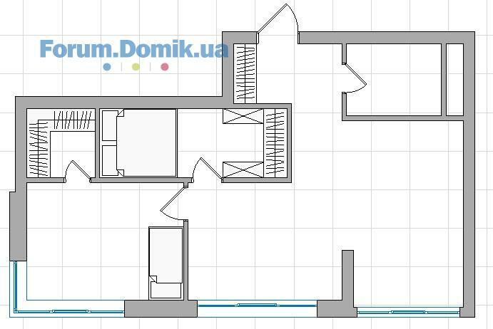

Цитата "kc-design":
Вам подойдет кровать в нише? Или вы желаете полноценную спальню? Какие пожелания по наполнению гостиной зоны и кухни?
Кровать в нише, хммм интересно... но желательно чтобы это была отдельная комната (постель,шкаф)
Кухня+ маленький островок для готовки, гостиная: большой диван + телевизор.
коридор вообще не нужен))

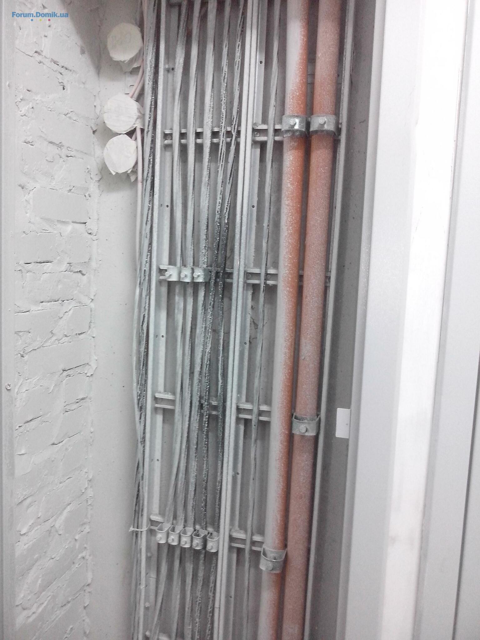

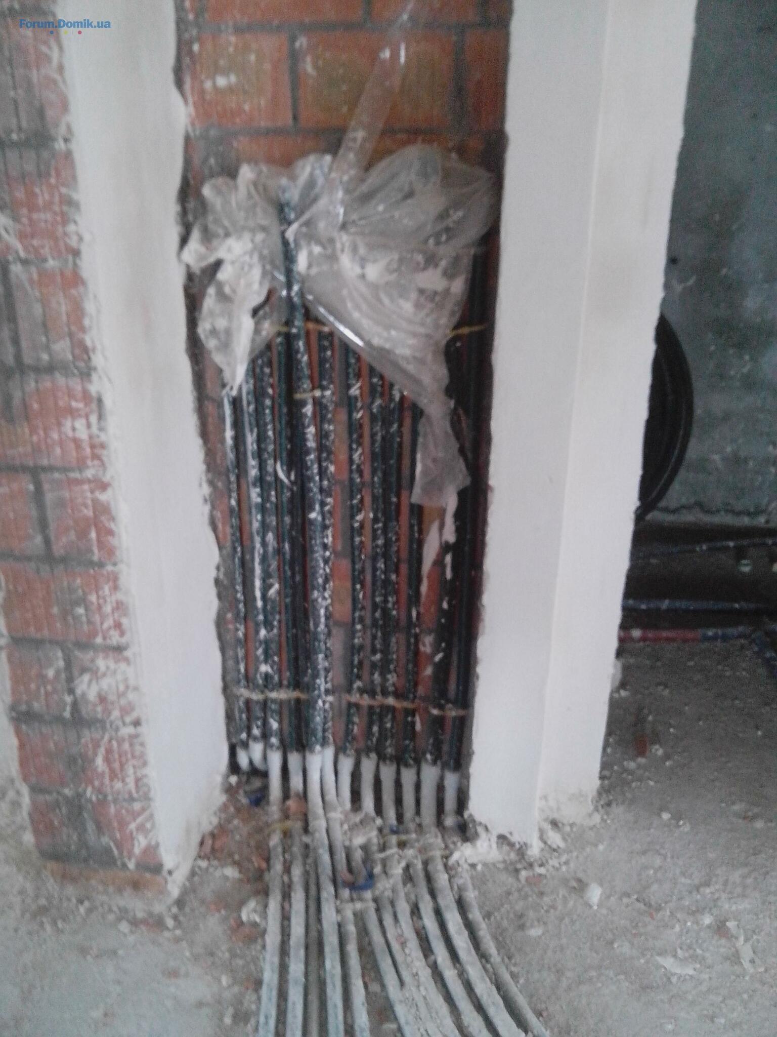

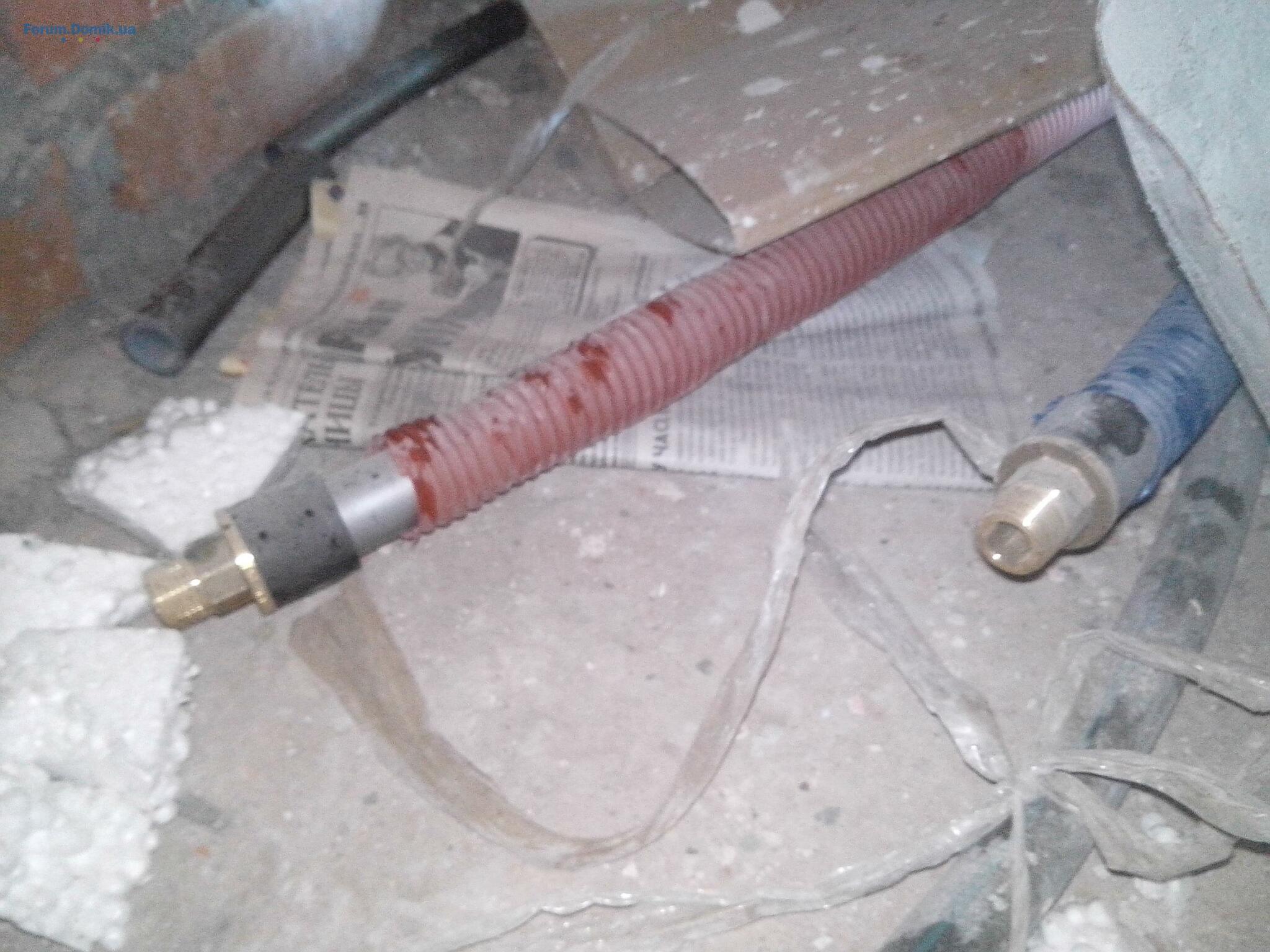

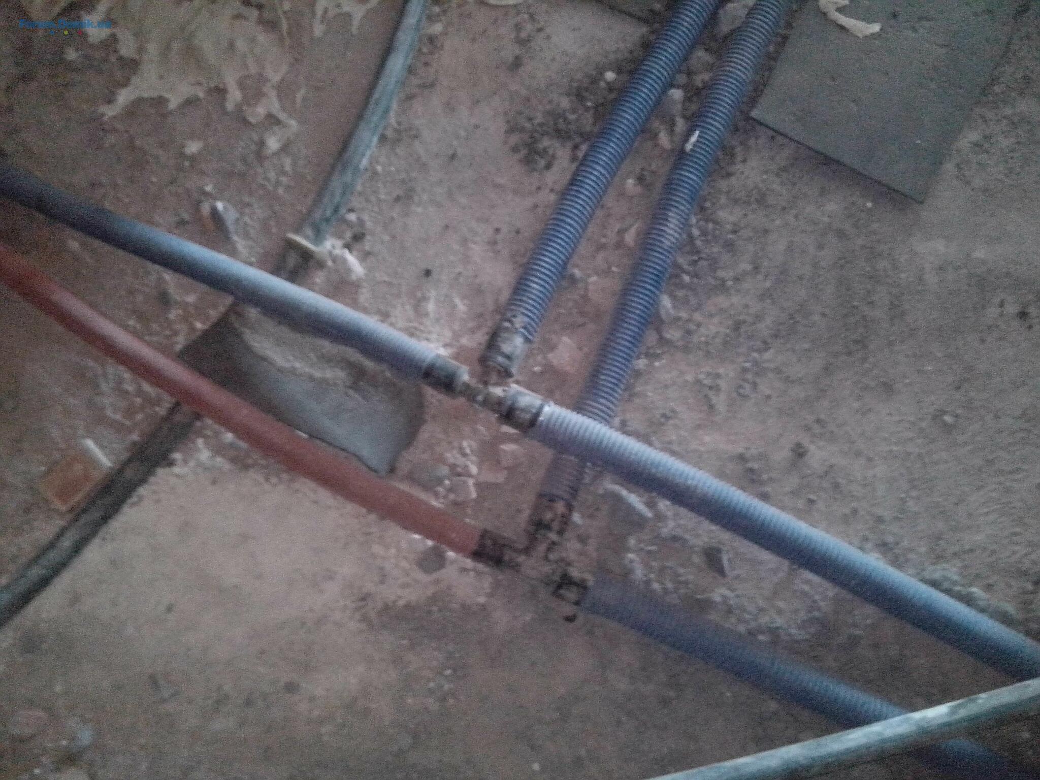

Итак продолжим - инженерия

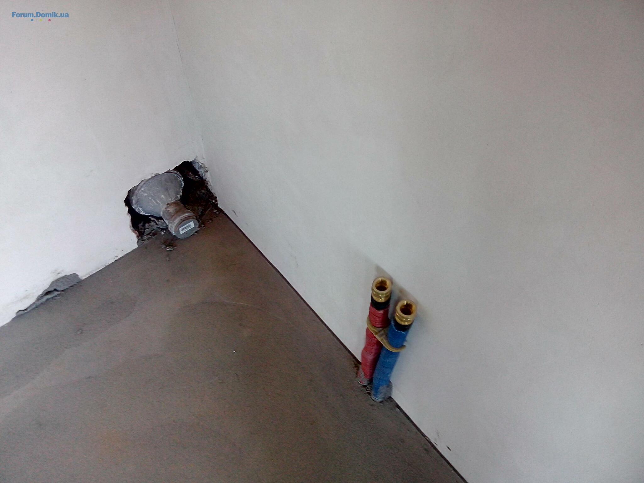

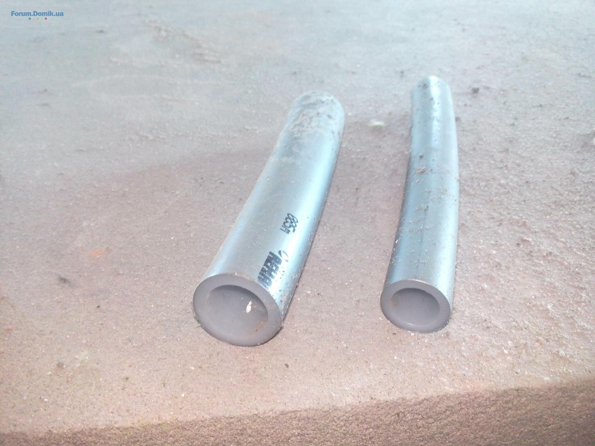

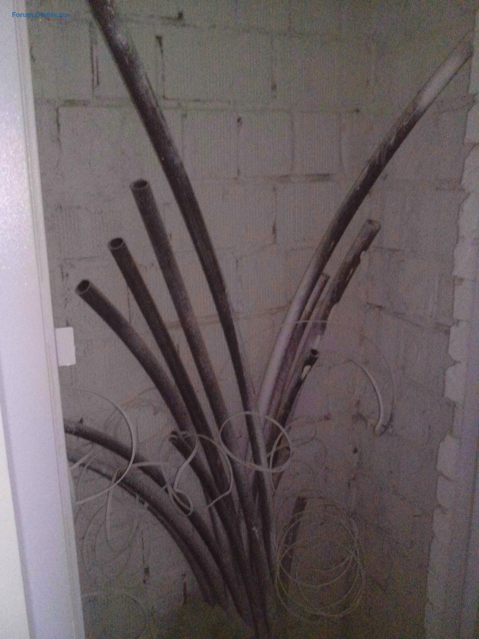

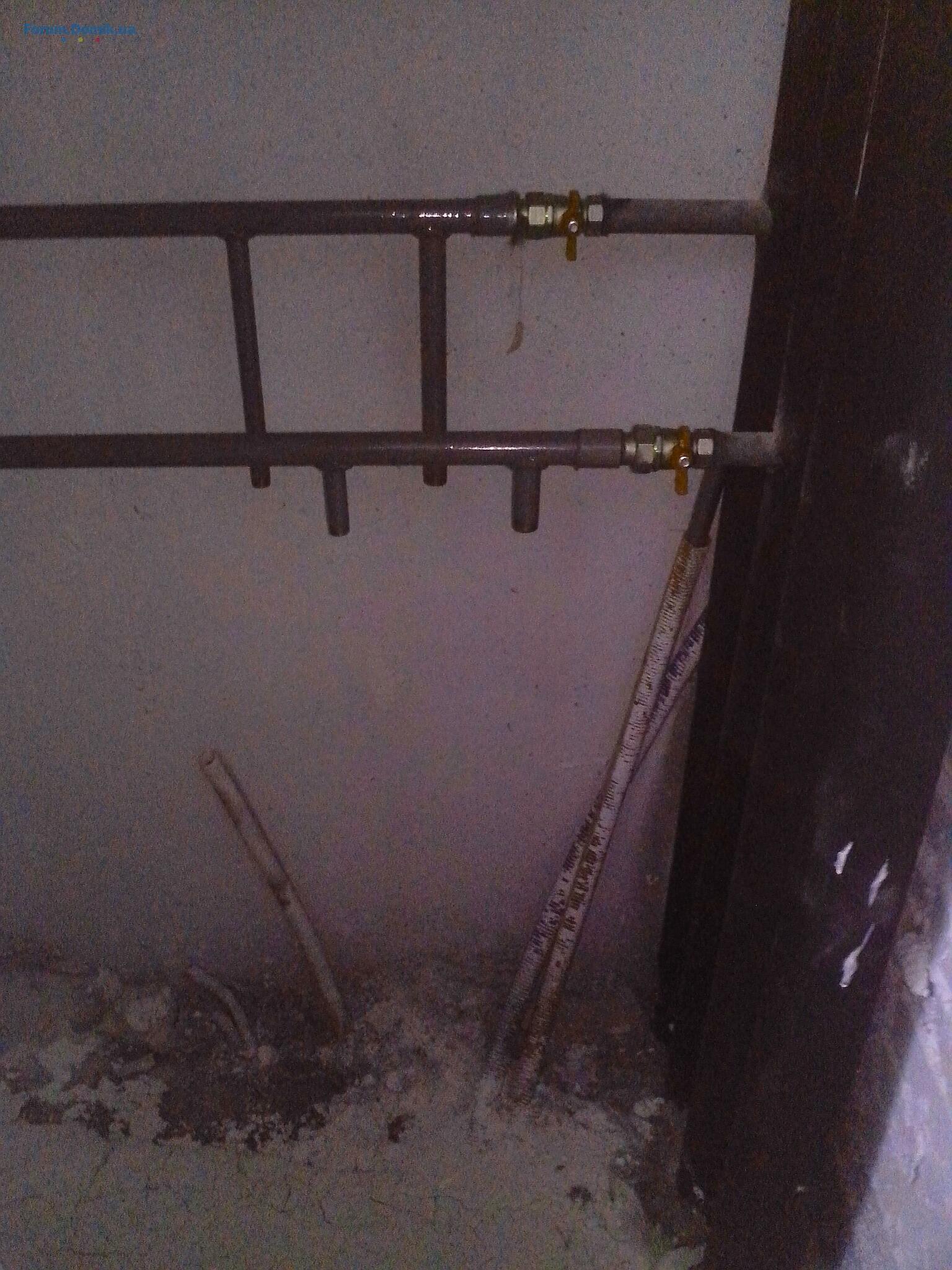

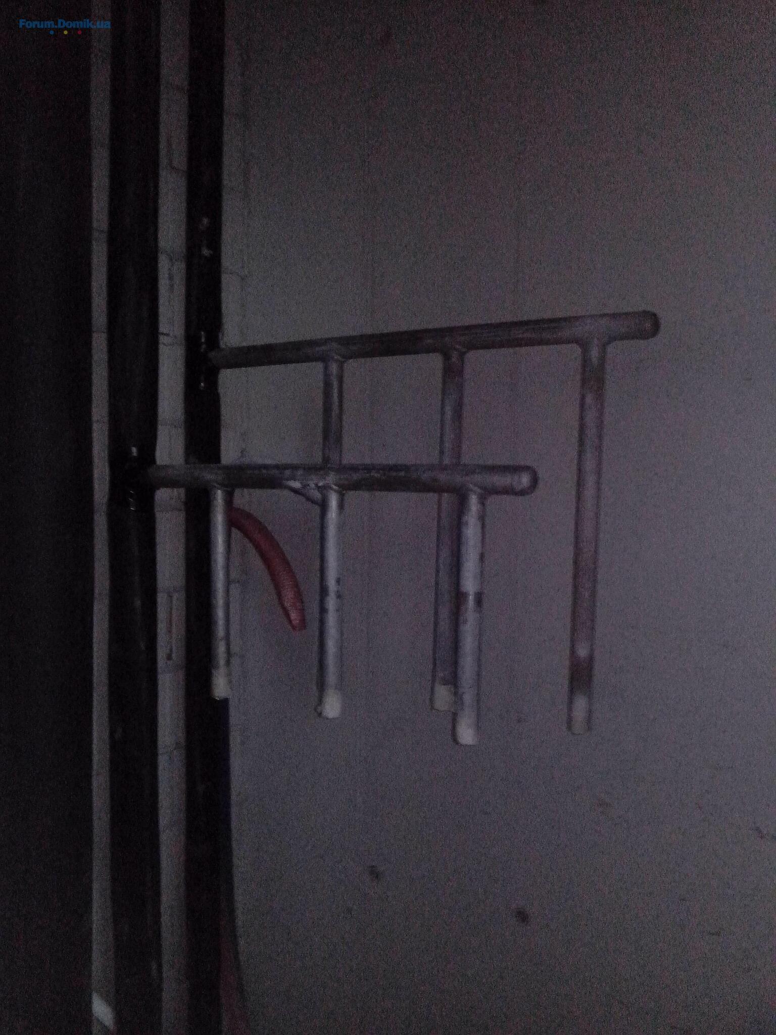

Стояки водоснабжения и отопления красят и обклеивают теплоизоляцией, трубы из квартир не подключены, во многих шкафах запаса труб REHAU просто нет, будут наращивать.
Трубы водоснабжения в санузлах лежат как попало, заглушек нет

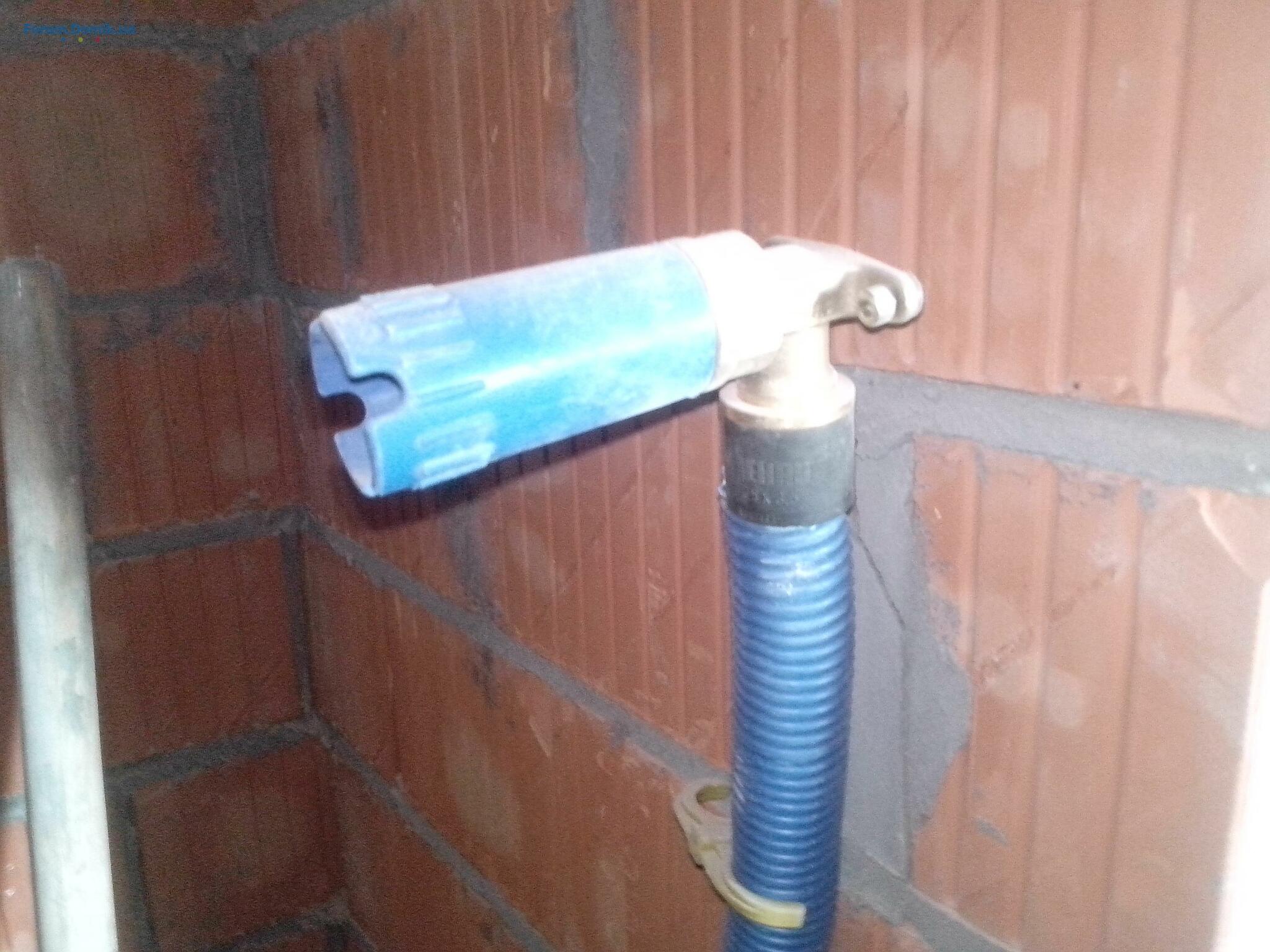

Труба пожарного крана прибита к стене, есть заглушенная водорозетка
Трубы на кухне, заглушек тоже нет

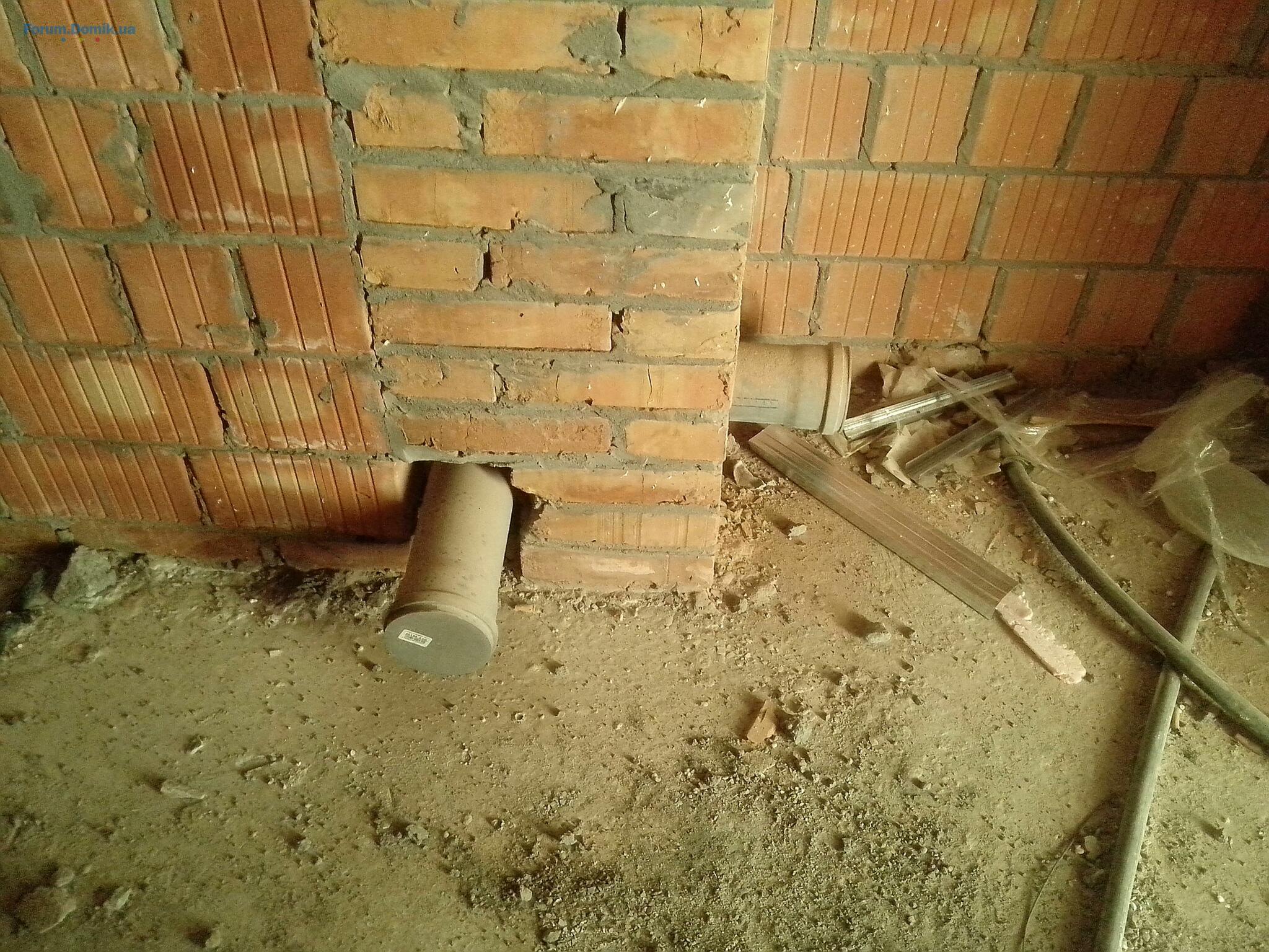

Выводы канализации сделали хорошо, все трубы заглушены, высота от -5 до +5 см
Но есть и такие сюрпризы...

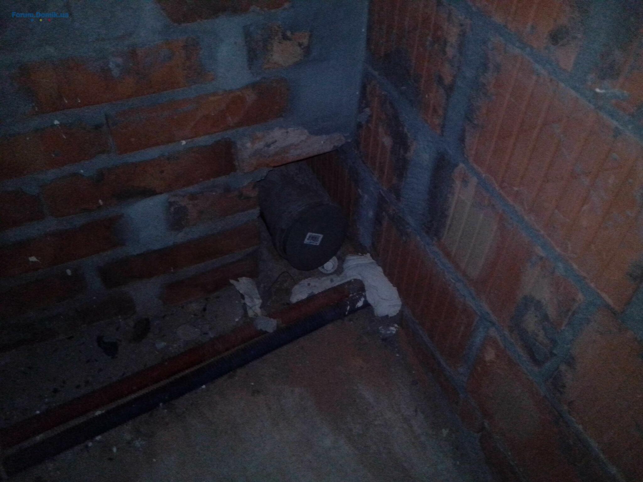

Люк ревизии

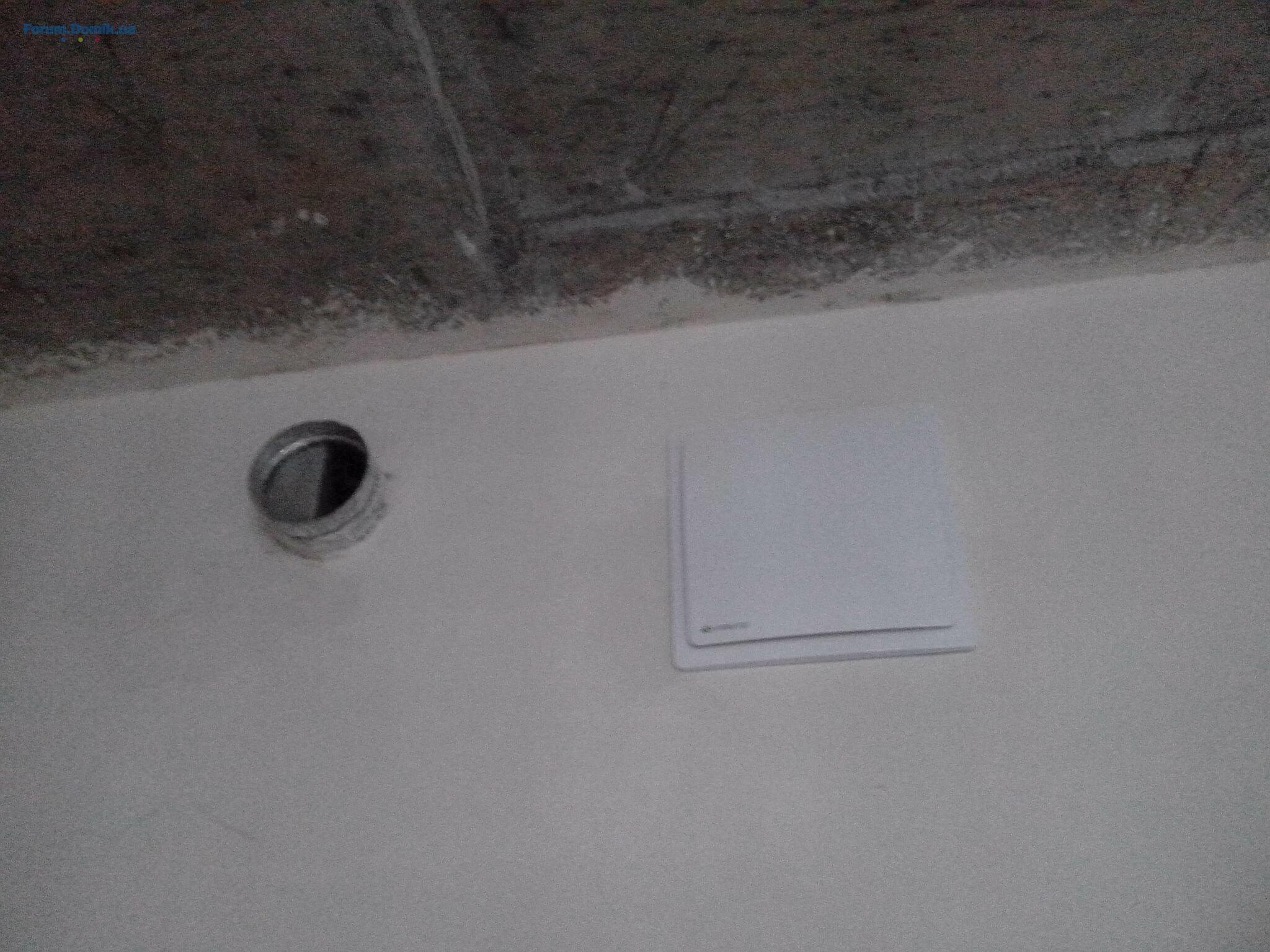

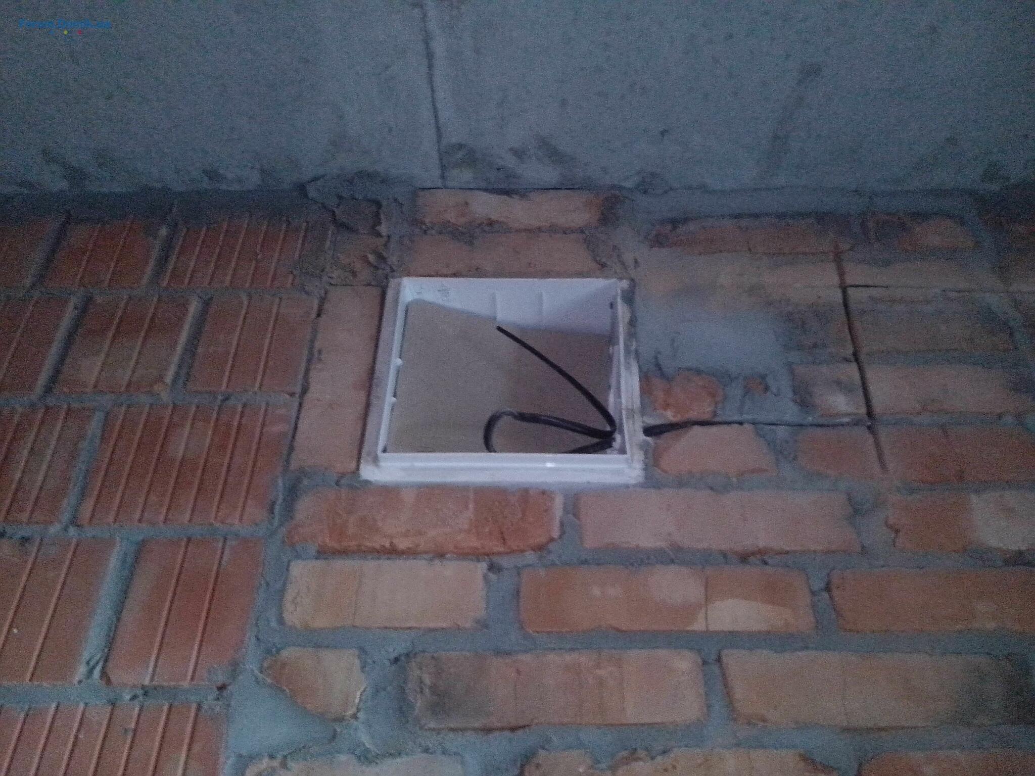

Вентиляция санузла, встроенный вентилятор ВЕНТС
Вентиляция кухни, встроенный вентилятор ВЕНТС и труба под вытяжку. Сами вентиляторы только начали устанавливать в монтажные коробки.

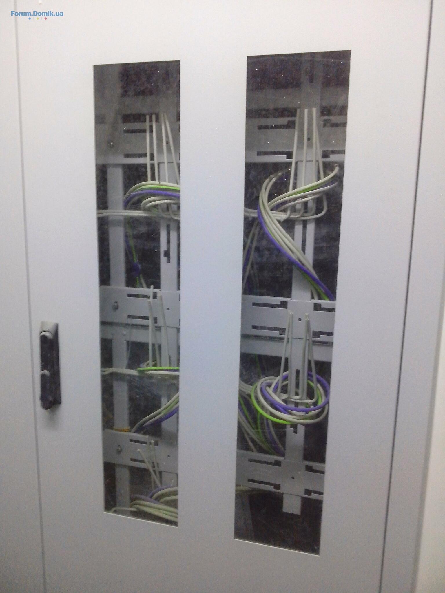

Кабеля еще монтируют

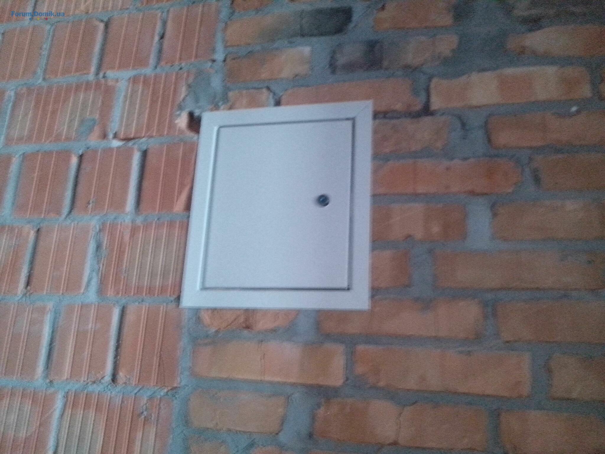

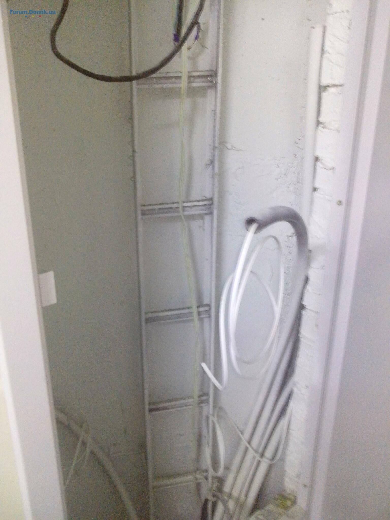

Этажные щиты без автоматов и счетчиков
Ниша с квартирным щитком, автоматы можно сразу выбрасывать, внизу зашиты закладные трубы для проводов.

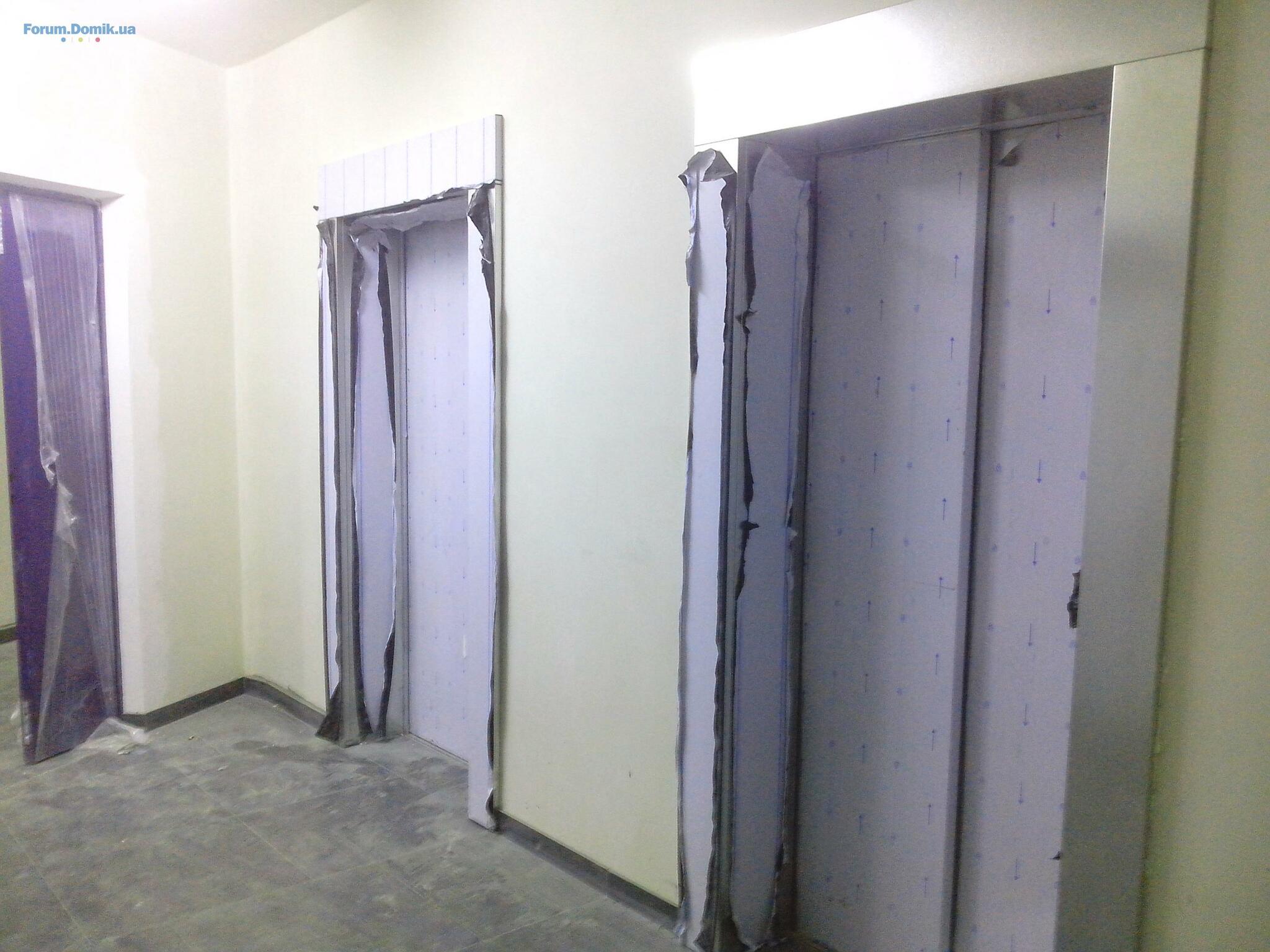

Кнопок вызова у лифтов тоже пока нет

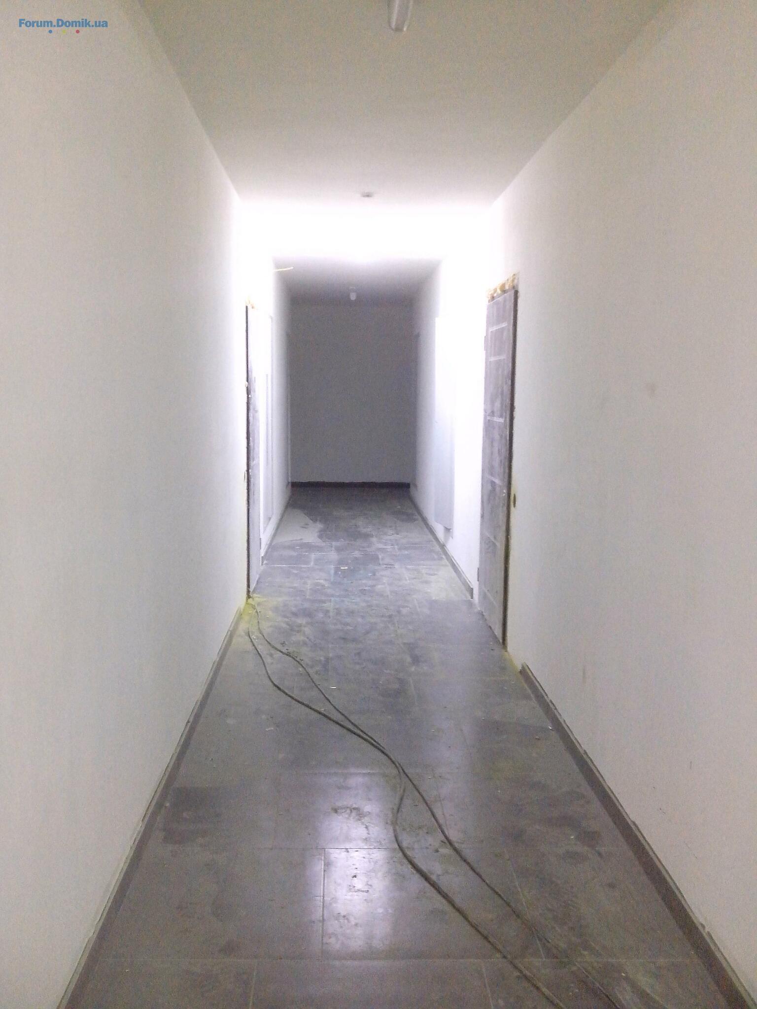

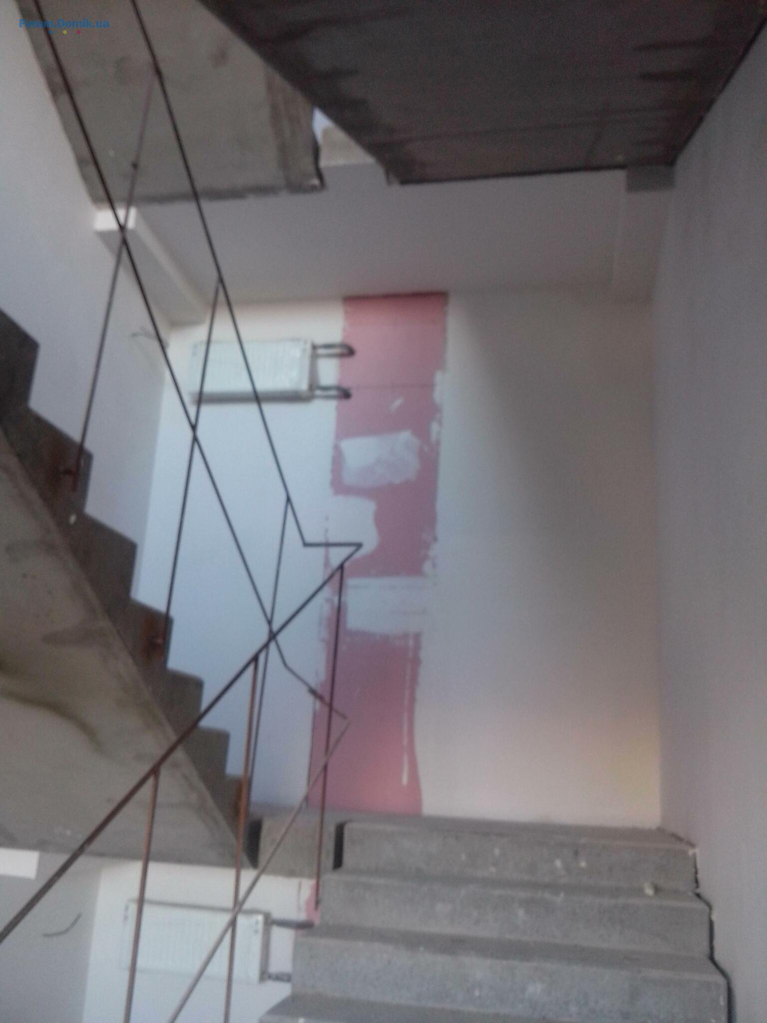

МОПы - плитка почти уложена, смонтировано освещение, стены прошпаклеваны, но необходимо дошпаклевать вокруг дверей и множественные побитые места, до покраски еще далековато.
Лестничные клетки - зашивают гипсокартоном и шпаклюют, готовность низкая, также только начали разносить перила, еще не монтировали
В ПН удалось быстро проглянуть квартиру в живую, кажется размеры на плане застройщика расходятся с реальностью, необходимо перемерять.
К сожалению для оборудования отдельной полноценной спальни места в квартире мало, возникла идея размещения кровати в нише в комбинации с гардеробной.
