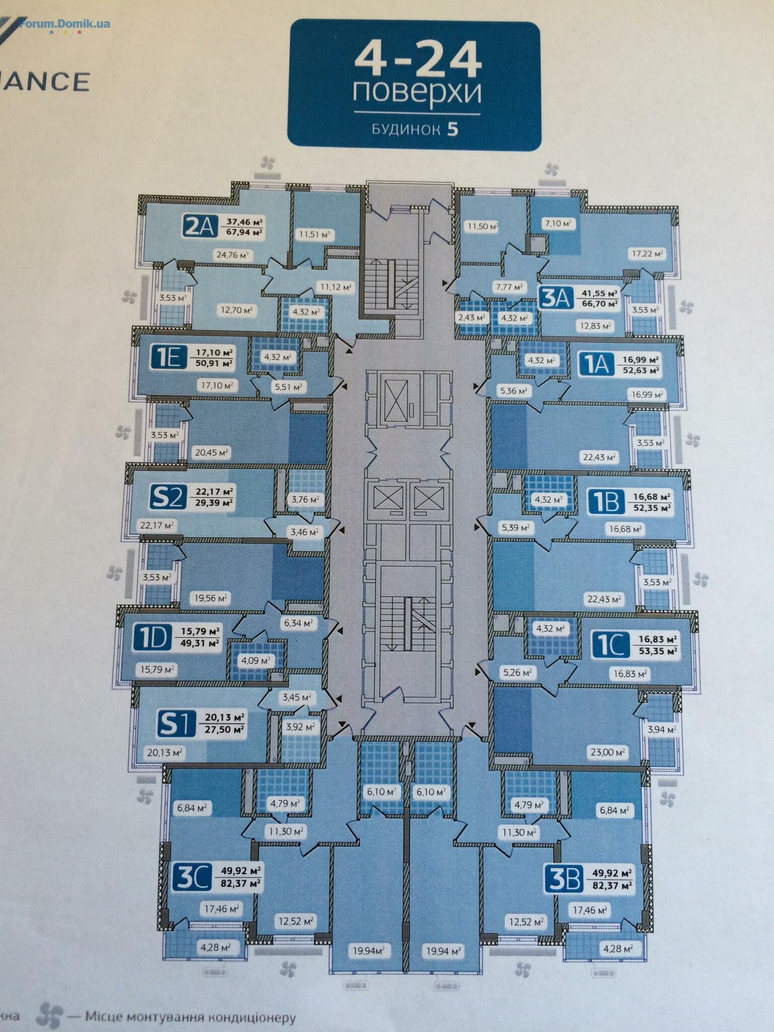

Кому-нибудь утвердил перепланировку 2с? Поделитесь вариантом перепланировки, хотя бы в устном описании.

Архитектор не согласовывает желаемый вариант перепланировки так он не вкладывается в критерии 2 пункта ДБН В.2.2-15-2005(п.2.28 и 2.24).
2.24 Площа загальної кімнати в однокімнатній квартирі повинна бути не меншою 15 м2, в інших квартирах - не менше 17 м2. Мінімальна площа спальні на одну особу - 10 м2, на дві - 14 м2. Мінімальна площа кухні в однокімнатній квартирі - 7 м2, у дво- та більше кімнатних - 8 м2. Мінімальна площа робочої кімнати або кабінету -10м2.
2.28 Не допускається розміщення вбиральні та ванної (або душової) над житловими кімнатами і кухнями.
При всех раскладах с желаемой перепланировкой я ни как не уложусь в ДБН так как их стандартная планировка максимум подогнана под нормы.
Причина отказа также заключается в том, что в случае утверждения архитектором перепланировки которая не соответствует ДБН при прохождении экспертизы по перепланированным квартирам экспертиза не согласует такую перепланировку. В отдельных случая можно согласовать перепланировку которая не отвечает ДБН с Минрегионбудом но это очень затратно и не целесообразно.
Сейчас узнаю стоимость работ на предмет перепланировки квартиры после ввода ее в эксплуатация со стандартной планировкой. Этим вопросом на сегодняшний день занимаются под ключ частные БТИ. Уже задал вопрос знакомому частному БТИшнику о стоимости работ по узакониванию перепланировки вплоть до регистрации в регистрационной службе.

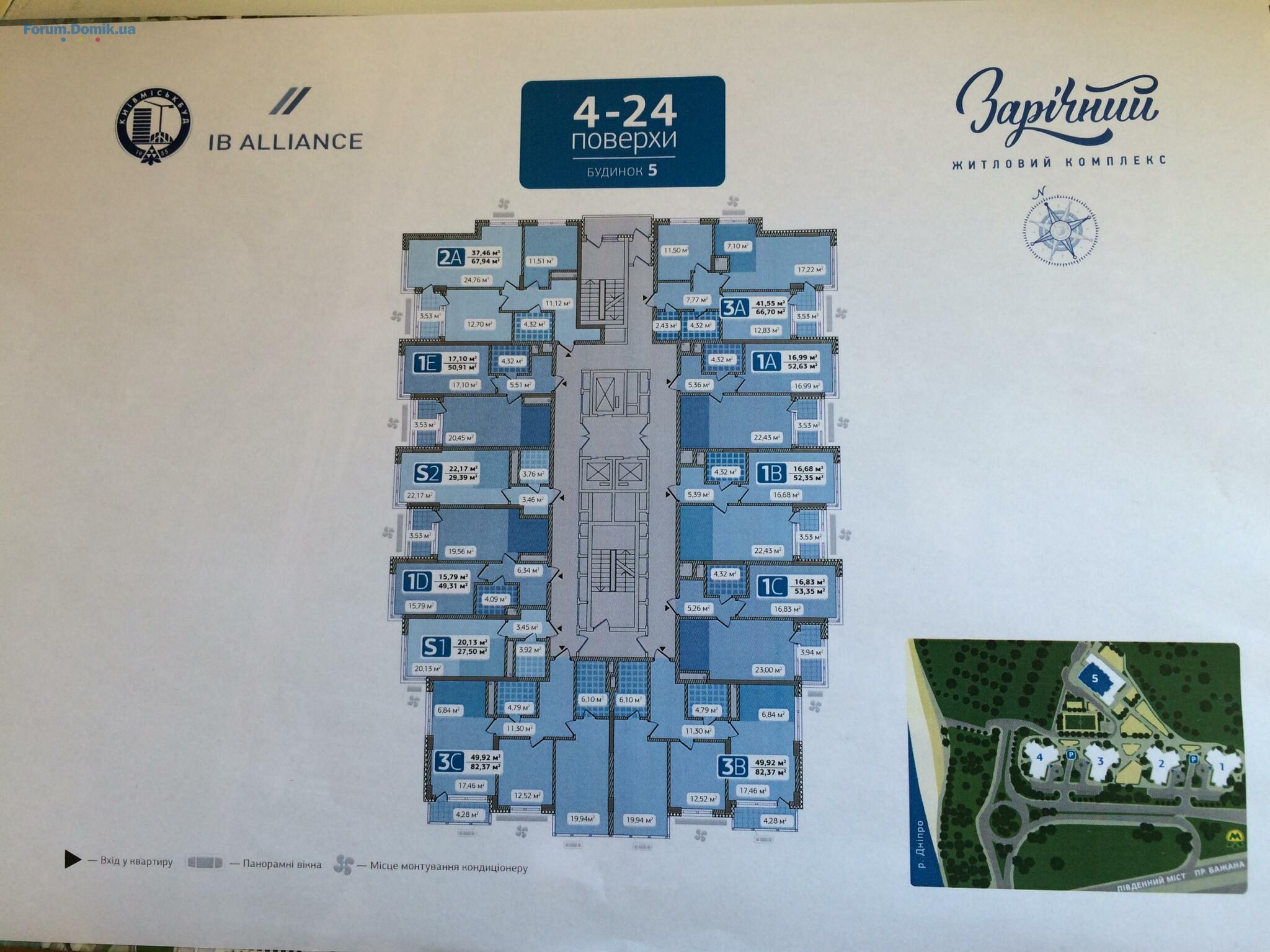

2А.
